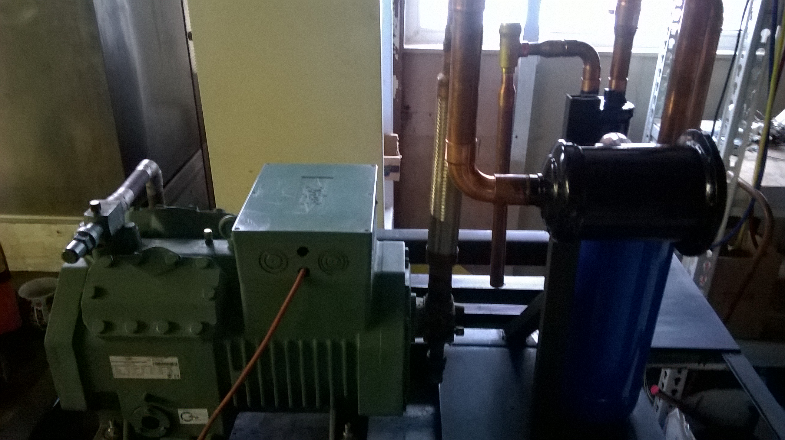

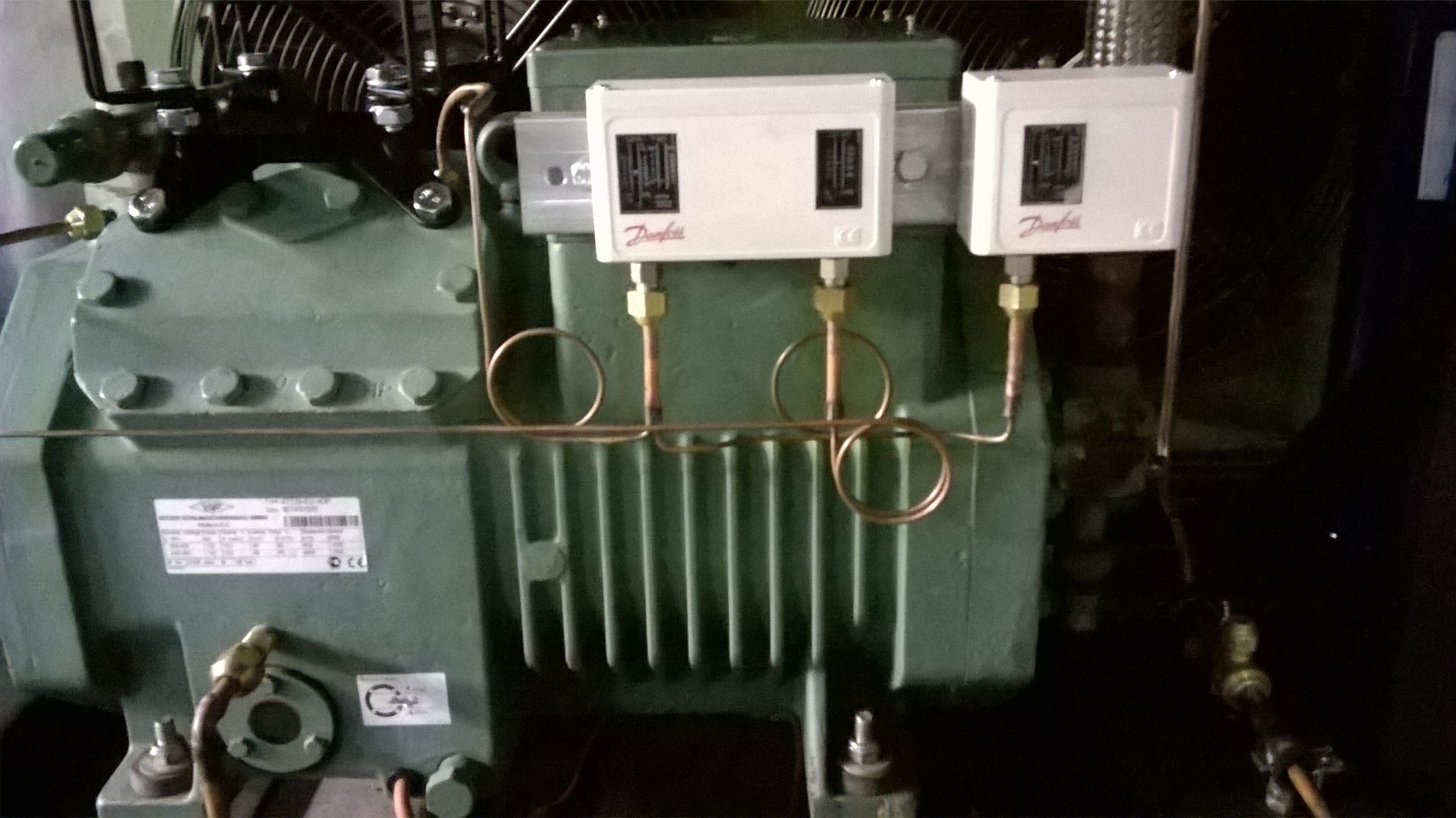

Re: Чиллер ( тепловой насос) своими руками ?

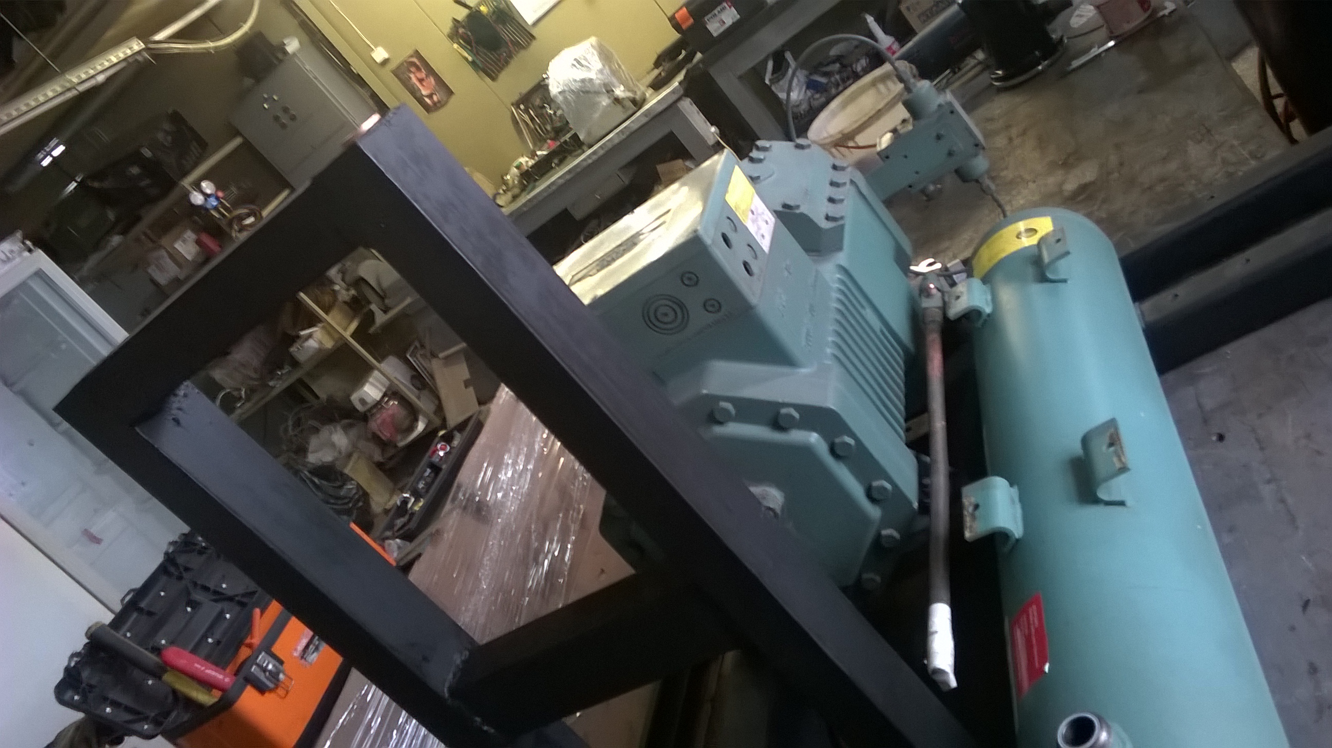

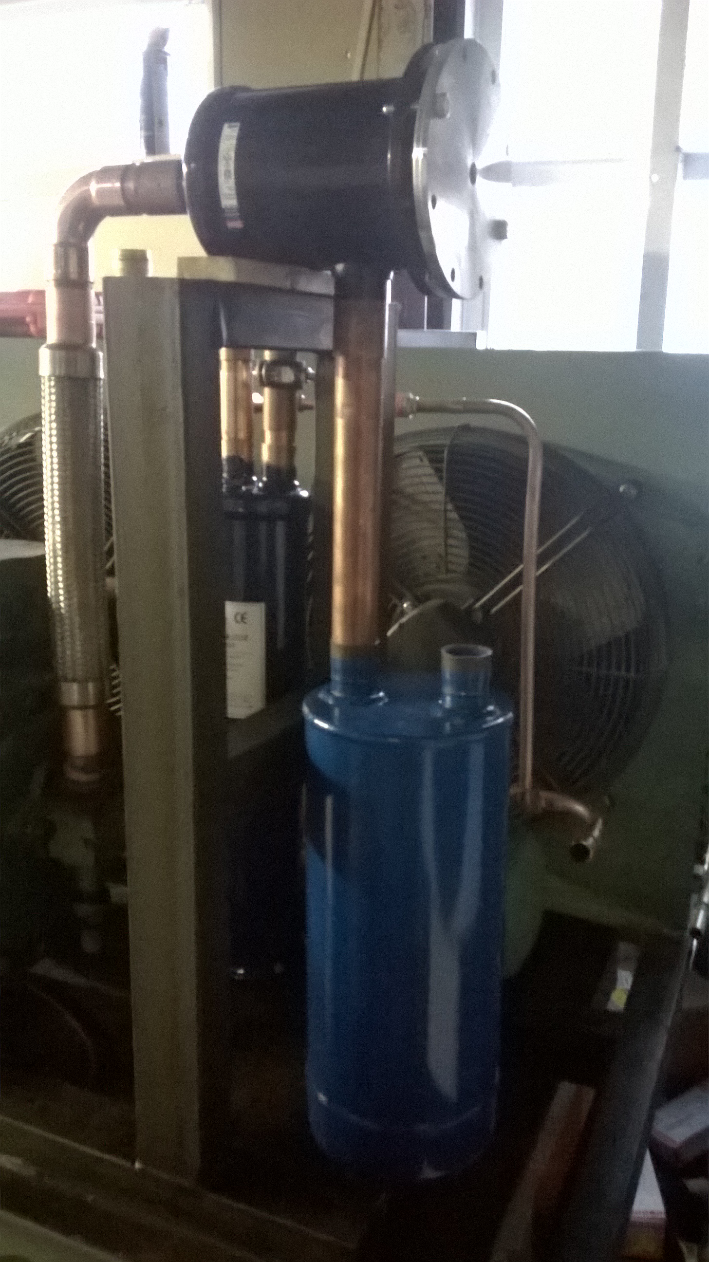

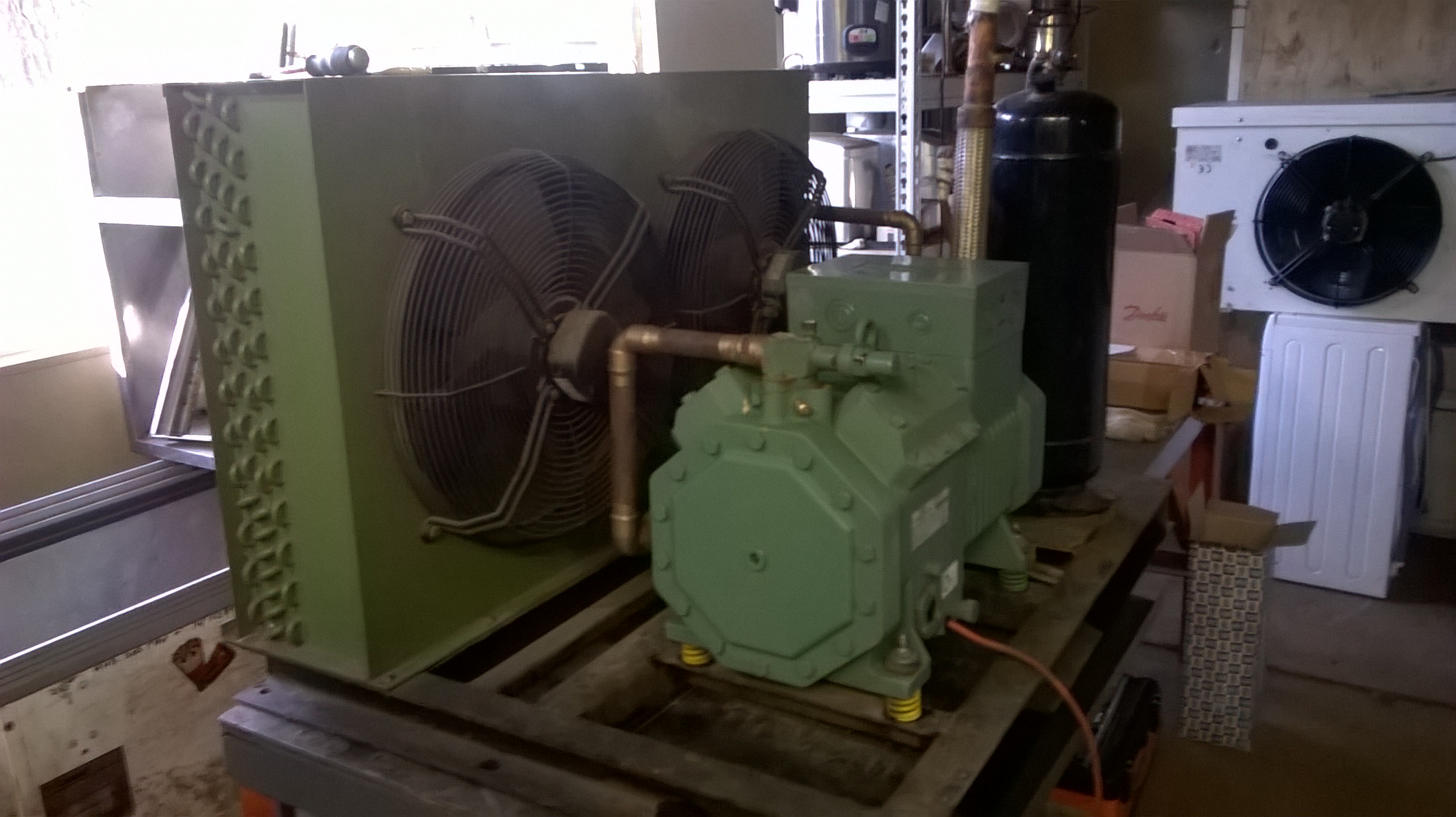

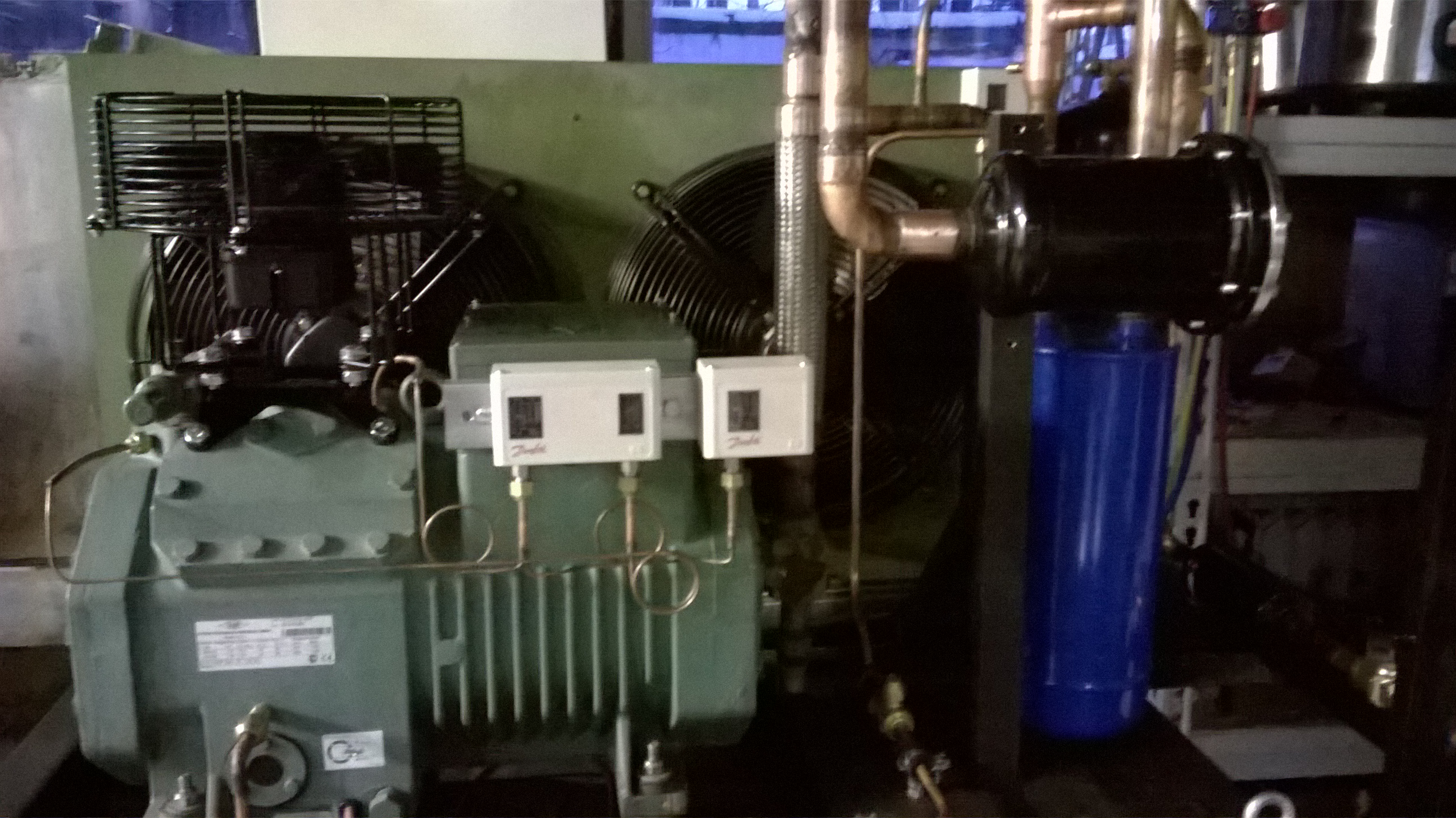

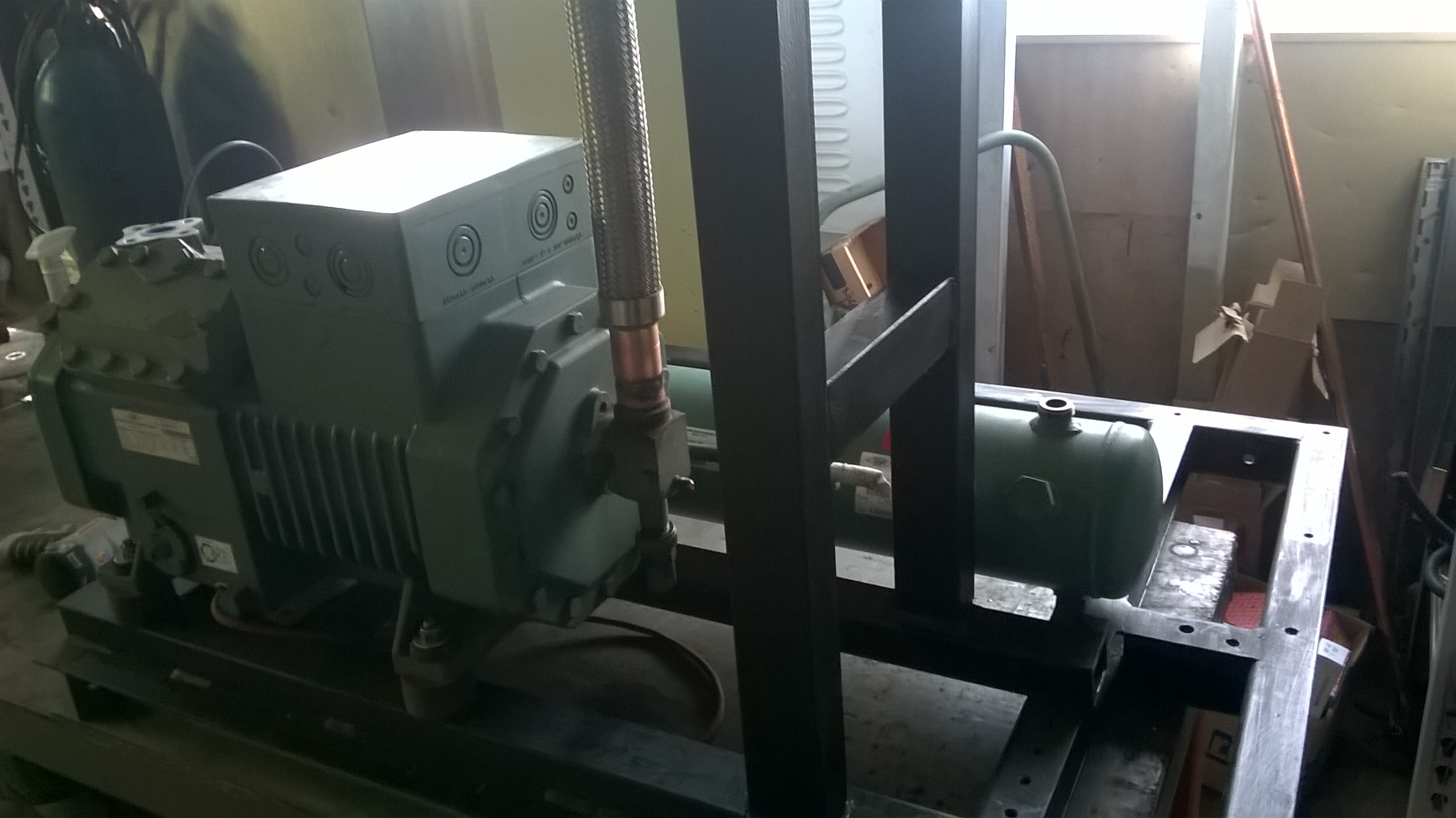

Сообщение sergey27rus »
Я вот тут тоже немного занимаюсь над парой проектов, но это пром установки.
Сообщение Тима »
sergey27rus писал(а):Я вот тут тоже немного занимаюсь над парой проектов, но это пром установки.
монтаж холодильного оборудования сам делаешь?
Дорогу осилит идущий!
sergey27rus
Сообщения: 1129
Репутация: 730
Тима писал(а):монтаж холодильного оборудования сам делаешь?
Да полный монтаж и ПНР, у нас инженер все рассчитывает, а мы уже все отрабатываем.
