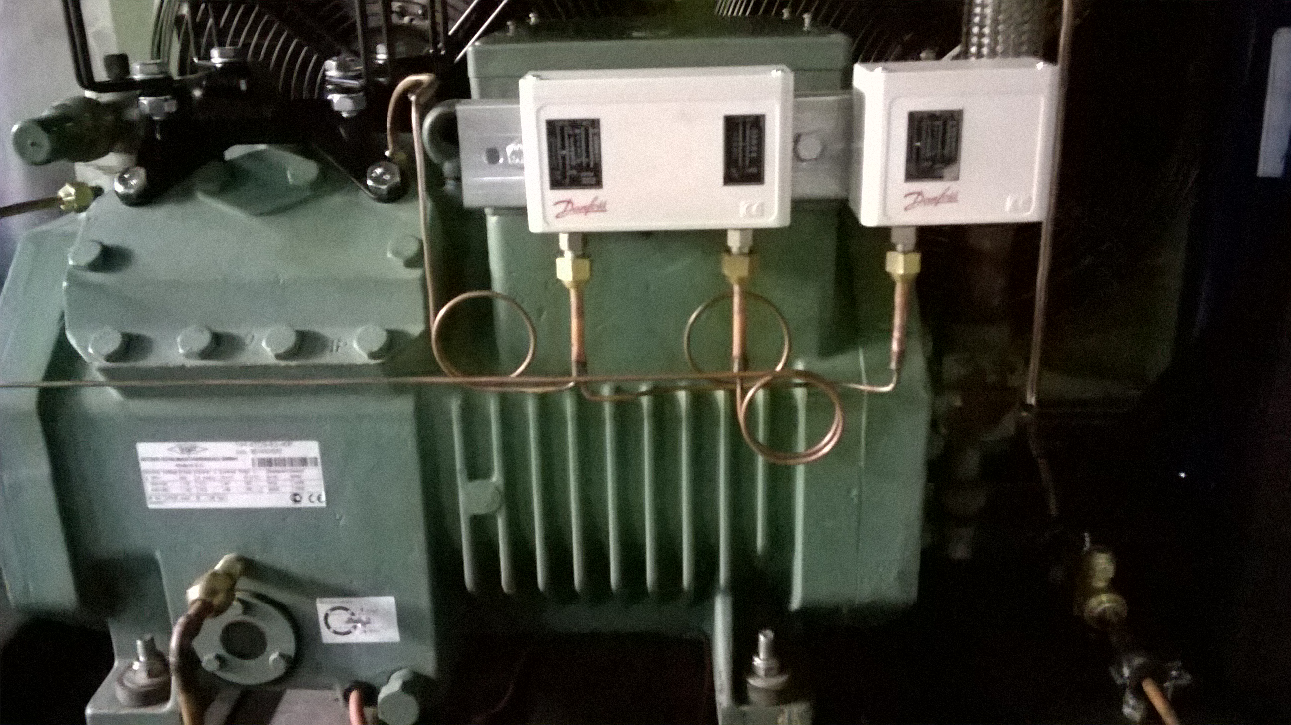

Я вот тут тоже немного занимаюсь над парой проектов, но это пром установки.
WP_20151125_12_09_13_Pro.jpg (5903 просмотра) <a class='original' href='./download/file.php?id=65893&mode=view' target=_blank>Загрузить оригинал (1.18 МБ)</a>

sergey27rus писал(а):Я вот тут тоже немного занимаюсь над парой проектов, но это пром установки.
монтаж холодильного оборудования сам делаешь?

Тима писал(а):монтаж холодильного оборудования сам делаешь?
Да полный монтаж и ПНР, у нас инженер все рассчитывает, а мы уже все отрабатываем.
