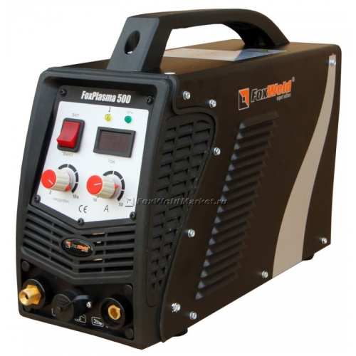

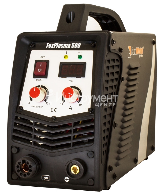

Просматриваю инт. магазины нашел плазму, название одинаковое, фото и цена разные.
В чем подвох? :wik:
1плр.jpg (2936 просмотров) <a class='original' href='./download/file.php?id=69929&sid=4dc7fa43bfed1a422cac5d17aee7cdd9&mode=view' target=_blank>Загрузить оригинал (144.34 КБ)</a>
2плр.jpg (2936 просмотров) <a class='original' href='./download/file.php?id=69930&sid=4dc7fa43bfed1a422cac5d17aee7cdd9&mode=view' target=_blank>Загрузить оригинал (301.29 КБ)</a>

Евгений+++ писал(а):Доброе утро форумчане.
В чем подвох? :wik:
В комплектации, нижняя вроде трафиметовской горелкой комплектуется

Pin писал(а):яя вроде трафиметовской горелкой комплектуется
Если я правильно понял то эта горелка хуже, или я не правильно понял?
И в чем различие у этих горелок?

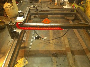

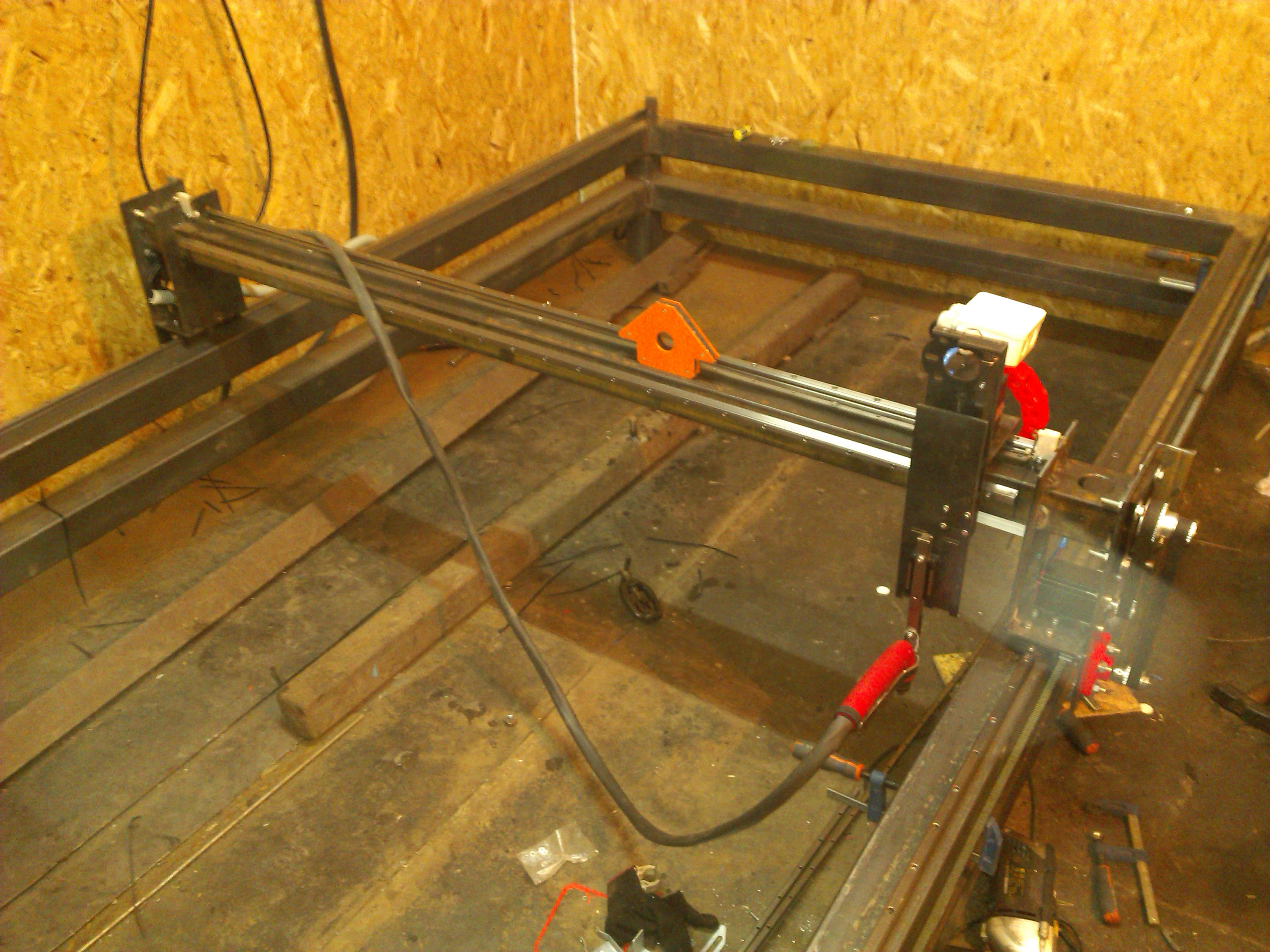

Не дождался БП и Двигателя на портал, снял с оси Z, попробовал погонять чуть.(Блок от компа, временно приспособил.) :)
Дел еще много, особенно мелочи(она сильно напрягает).
Но отступать поздно :)
P/S Ребята подскажите от чего опорный подшипник на ограничение высоты резака ставят?
