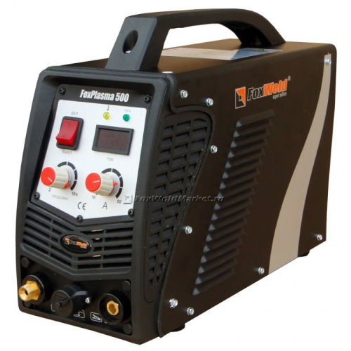

Вечер добрый, интересно ваше мнение об аппарате
http://foxweldmarket.ru/svarochnoe-obor ... Plasma-500
Pin
Сообщения: 58
Зарегистрирован: 17 апр 2015, 20:44
Репутация: 36
Настоящее имя: Николай
Откуда: Где-то за Уралом
Re: Нужны советы по созданию плазмы 1250*2500
Сообщение Pin »
У меня подобный, только 700ка 3х фазный с поджигом и горелкой трафимет, 2 года полет нормальный.

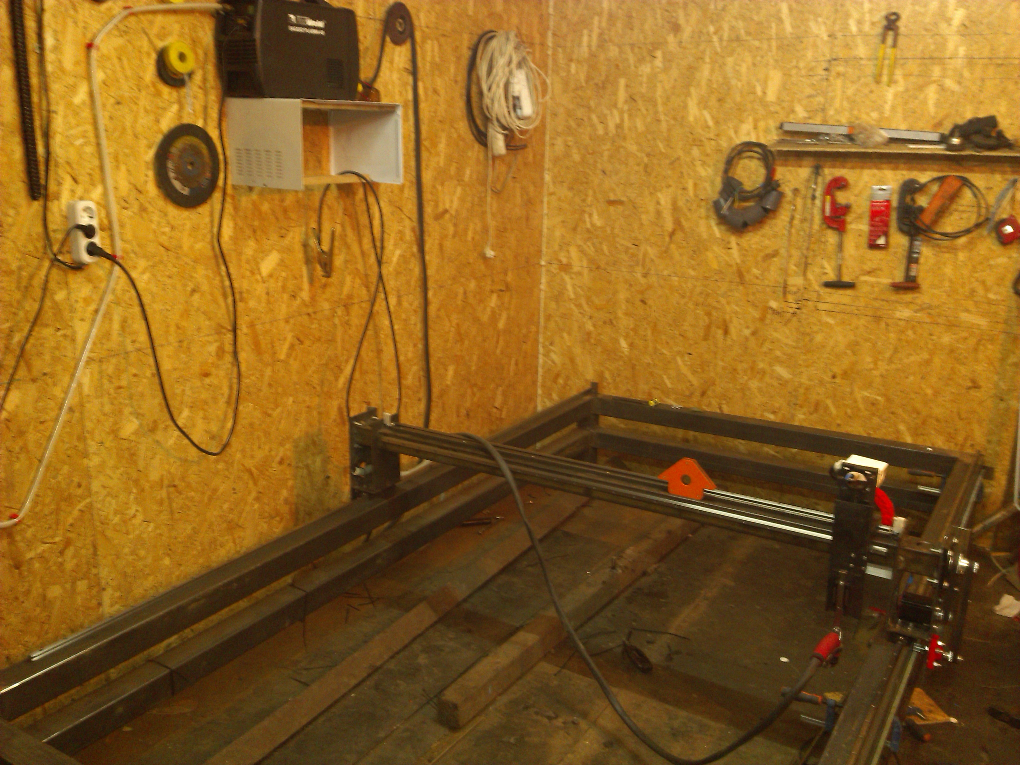

Ну вот и я подключил, попробовал резать в первый раз.
Материал сталь 3мм. Ограничитель высоты резака из оцинковки (самопал на скорую руку), постоянно цеплялся. Нужно будет переделать.
https://vk.com/video51990500_172116327?hd=1&t=

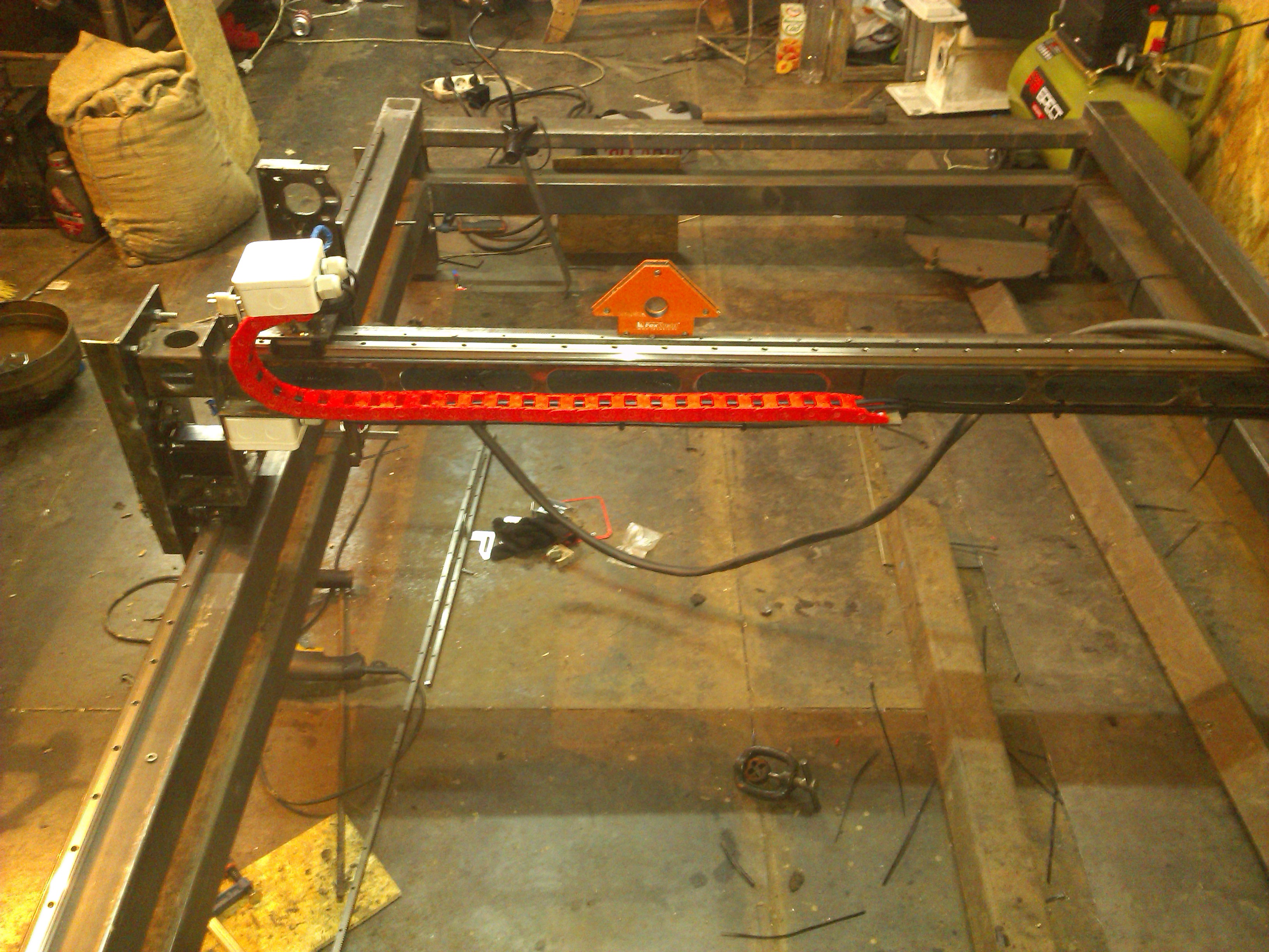

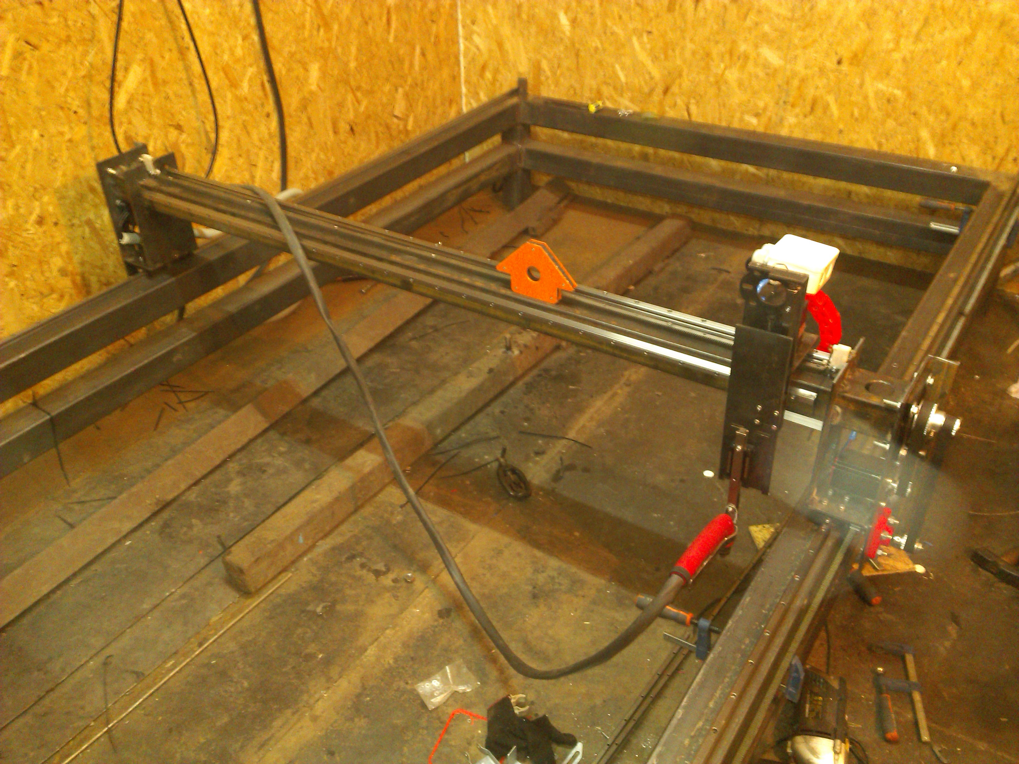

Не дождался БП и Двигателя на портал, снял с оси Z, попробовал погонять чуть.(Блок от компа, временно приспособил.) :)
Дел еще много, особенно мелочи(она сильно напрягает).
Но отступать поздно :)
P/S Ребята подскажите от чего опорный подшипник на ограничение высоты резака ставят?

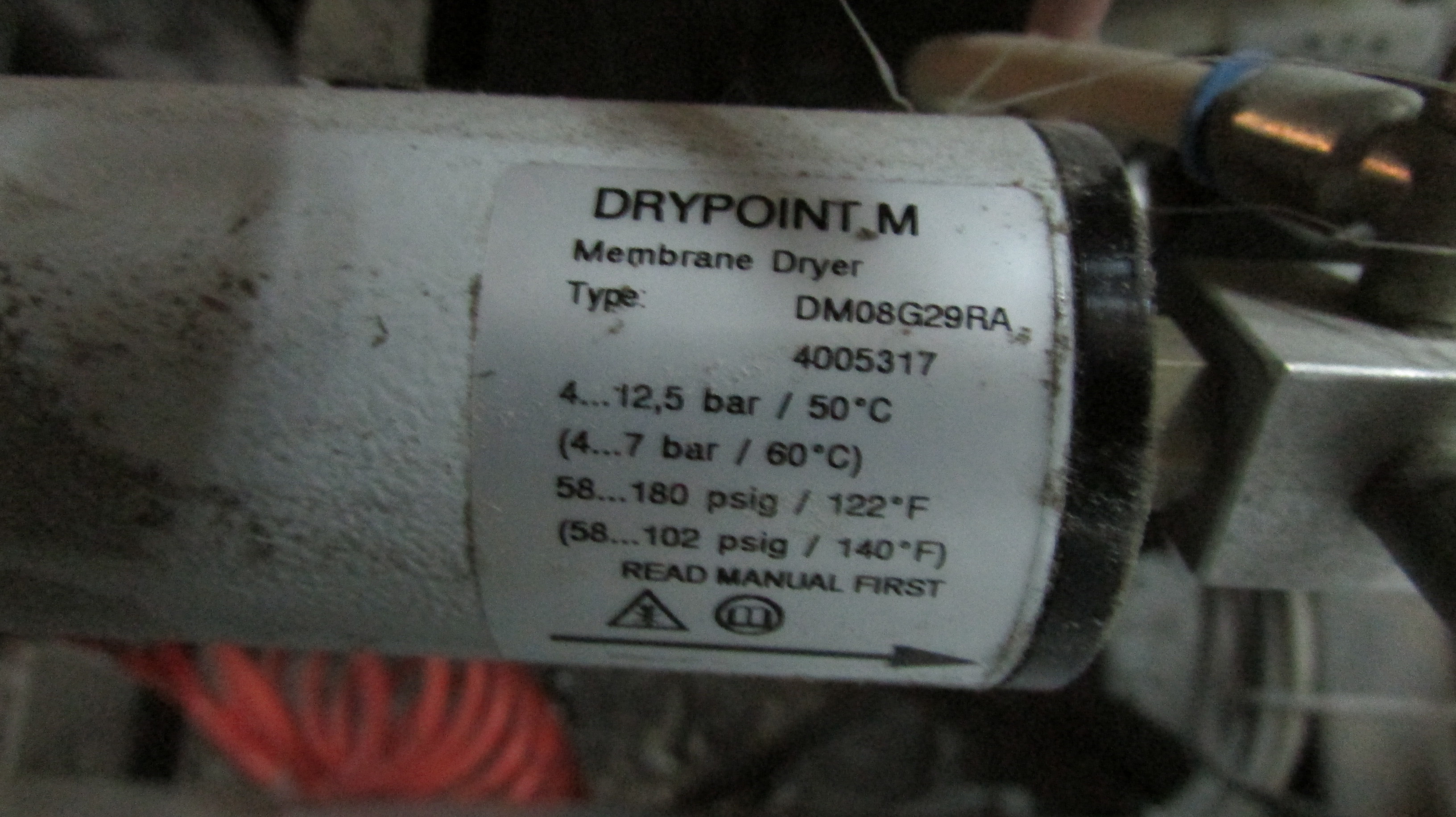

Здравствуйте, возник вопрос с осушением воздуха.
Хочу:
1. Поставить фильтр отстойник от водопровода.
2. Засыпать в него, с внешней стороны, силикагель.
Может кто то подобное делал?
Поделитесь опытом.
Интересно услышать кто что думает по этому поводу.
Карабас
Сообщения: 1764
Репутация: 690
Сообщение Карабас »
Абсорбер2.jpg (2776 просмотров) <a class='original' href='./download/file.php?id=76996&mode=view' target=_blank>Загрузить оригинал (1.21 МБ)</a>
У меня стоит вот такая штука, справляется на "УРА"....но цена - караул.
