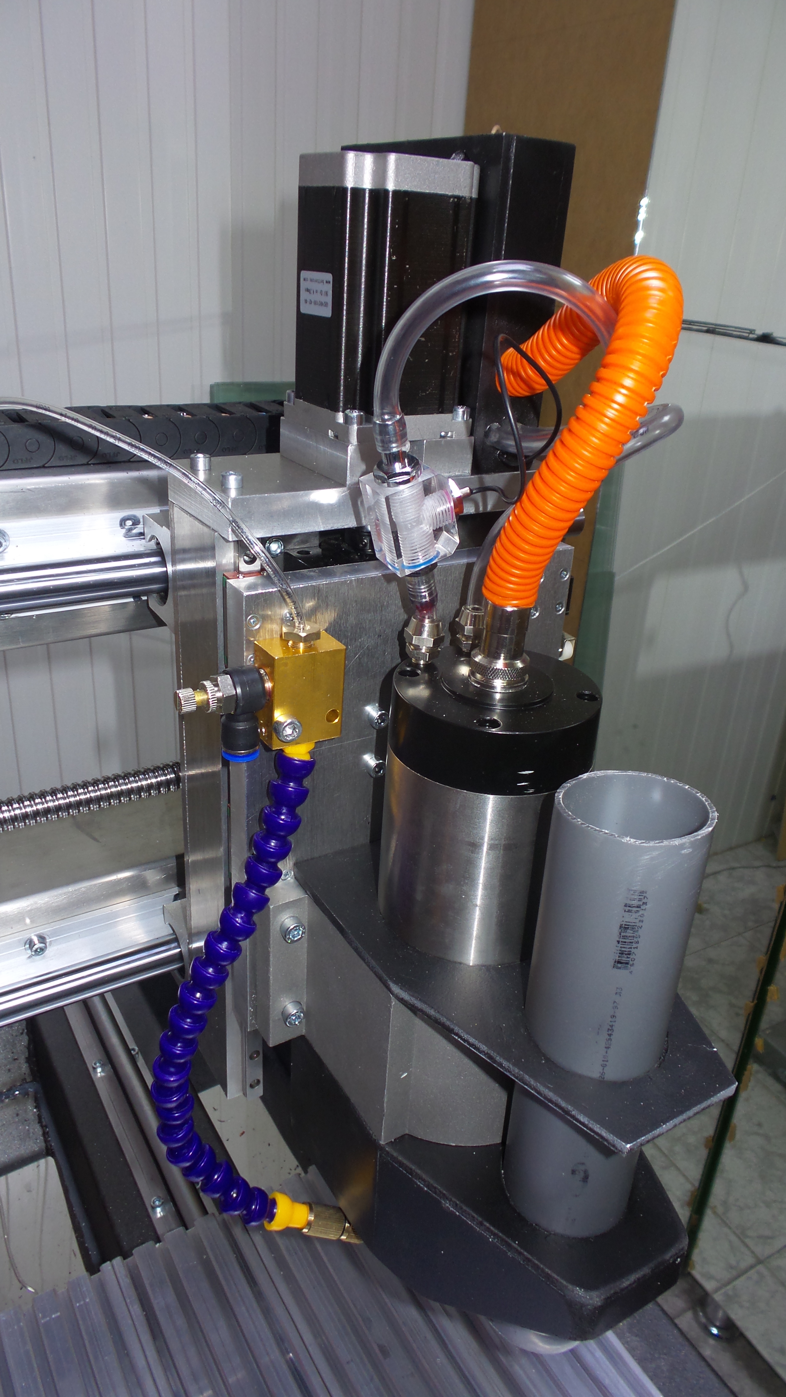

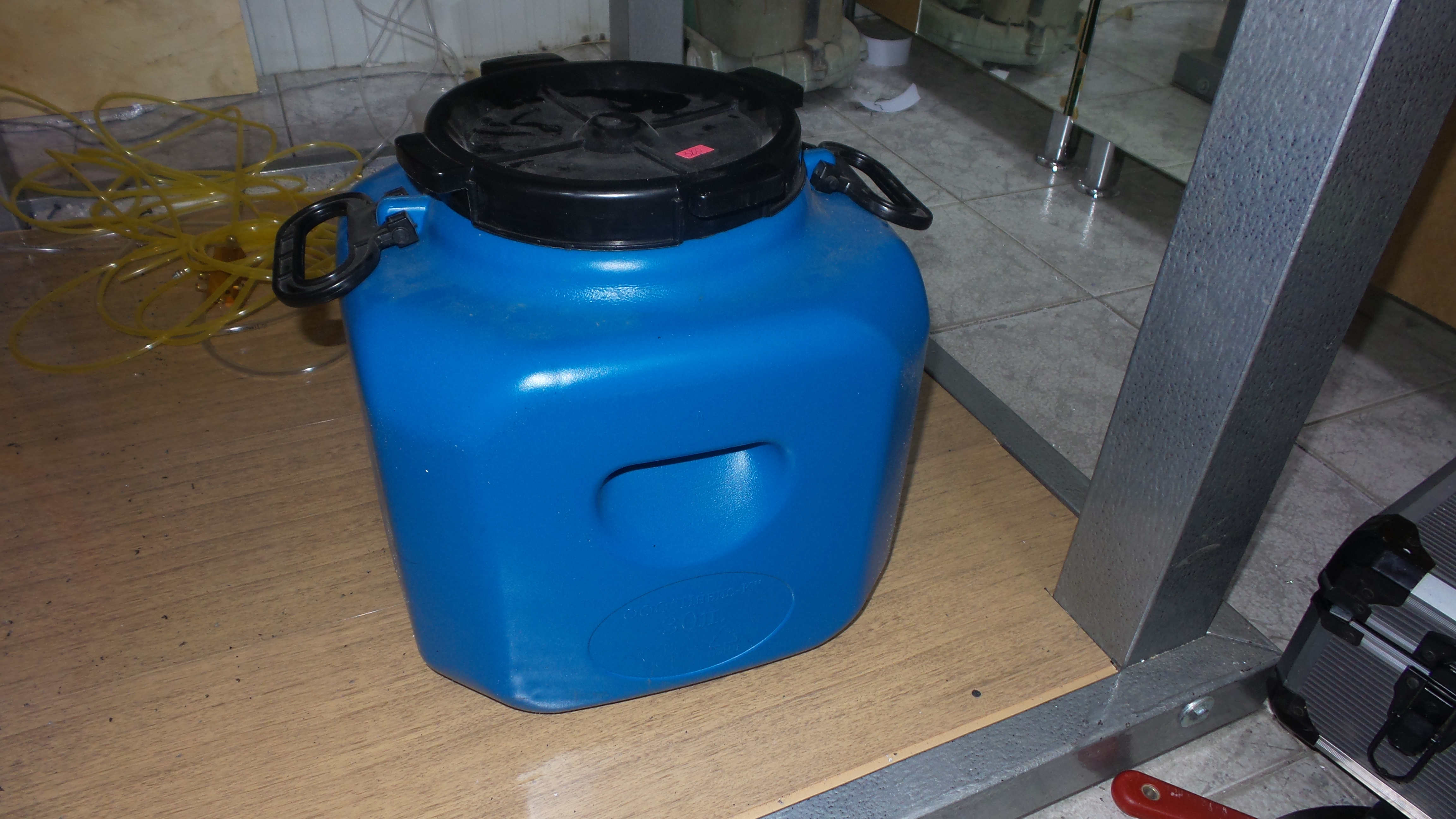

Друзья, помогите советом. Чем охлаждать шпиндель?
Мне необходимо 30л жидкости.
Думаю взять 5л (тосола или антифриза) и 25л дистиллированной воды.
Можно такую смесь использовать? Или есть более эффективные растворы?
На выходе из шпинделя стоит температурный датчик. Постараюсь держать температуру шпинделя в диапазоне 40-45 градусов.
Также думаю дополнительно поставить ещё ёмкость с охлаждайкой и в случае чего, перекинуть шланг в неё.
Допустим, шпиндель 2.2квт работает беспрерывно 15-20 часов на 10000 оборотах. Обрабатывает цвет.мет. при комнатной температуре 30 гр. Хватит ли 30 литров охлаждайки без радиаторов в пластиковой ёмкости что бы держать температуру 40-45 градусов?
В случае чего у меня есть возможность использовать пластины Пельтье для доп.охлаждения. (штук десять есть в наличии).

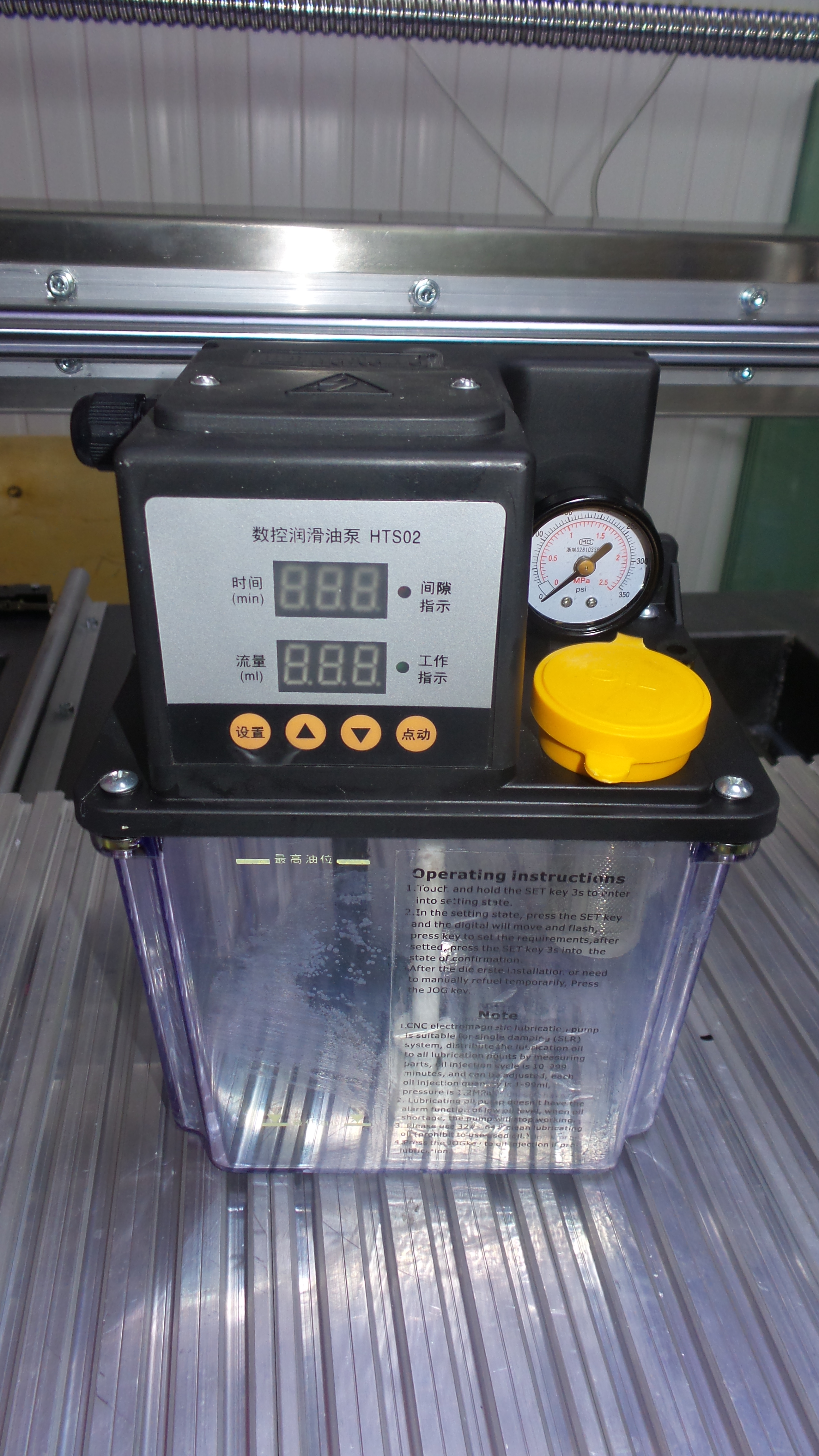

Также нужно решить, какое масло использовать для смазки швп. Кто-то советовал мне трансмиссионное.

Вот эта ёмкость для охлаждающей шпиндель жидкости. (3058 просмотров) <a class='original' href='./download/file.php?id=79124&mode=view' target=_blank>Загрузить оригинал (3.77 МБ)</a>

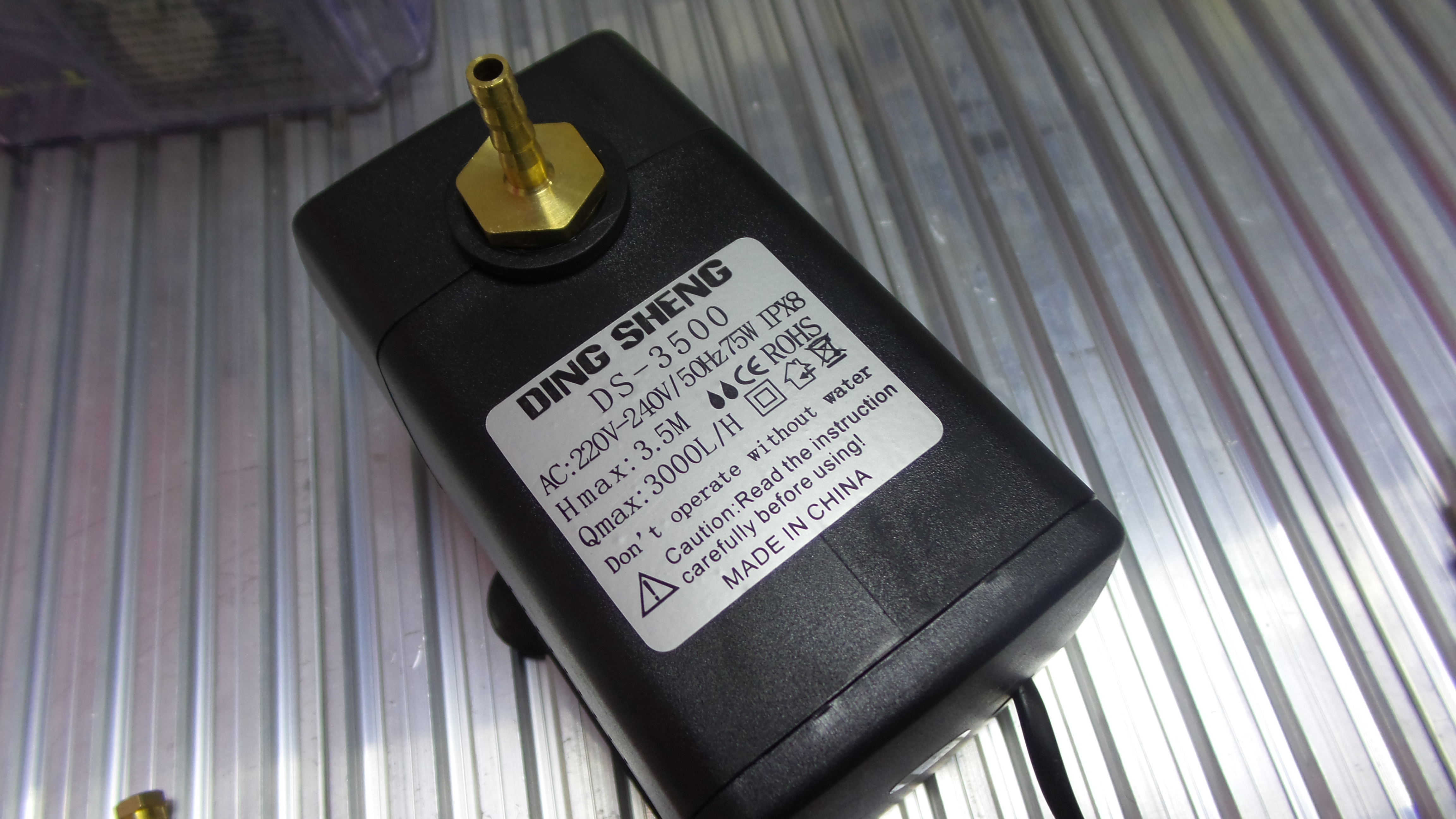

Аквариумный насос для системы охлаждения (3058 просмотров) <a class='original' href='./download/file.php?id=79125&mode=view' target=_blank>Загрузить оригинал (3.42 МБ)</a>

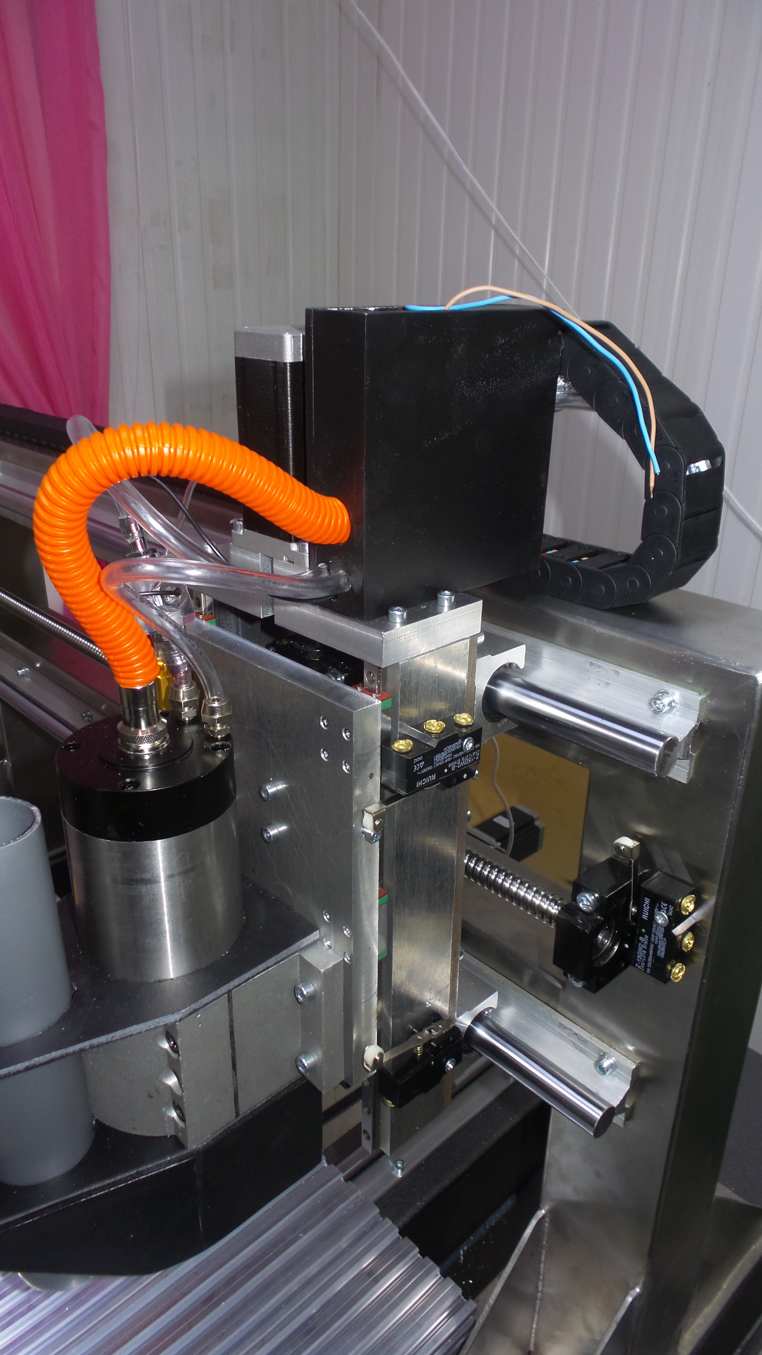

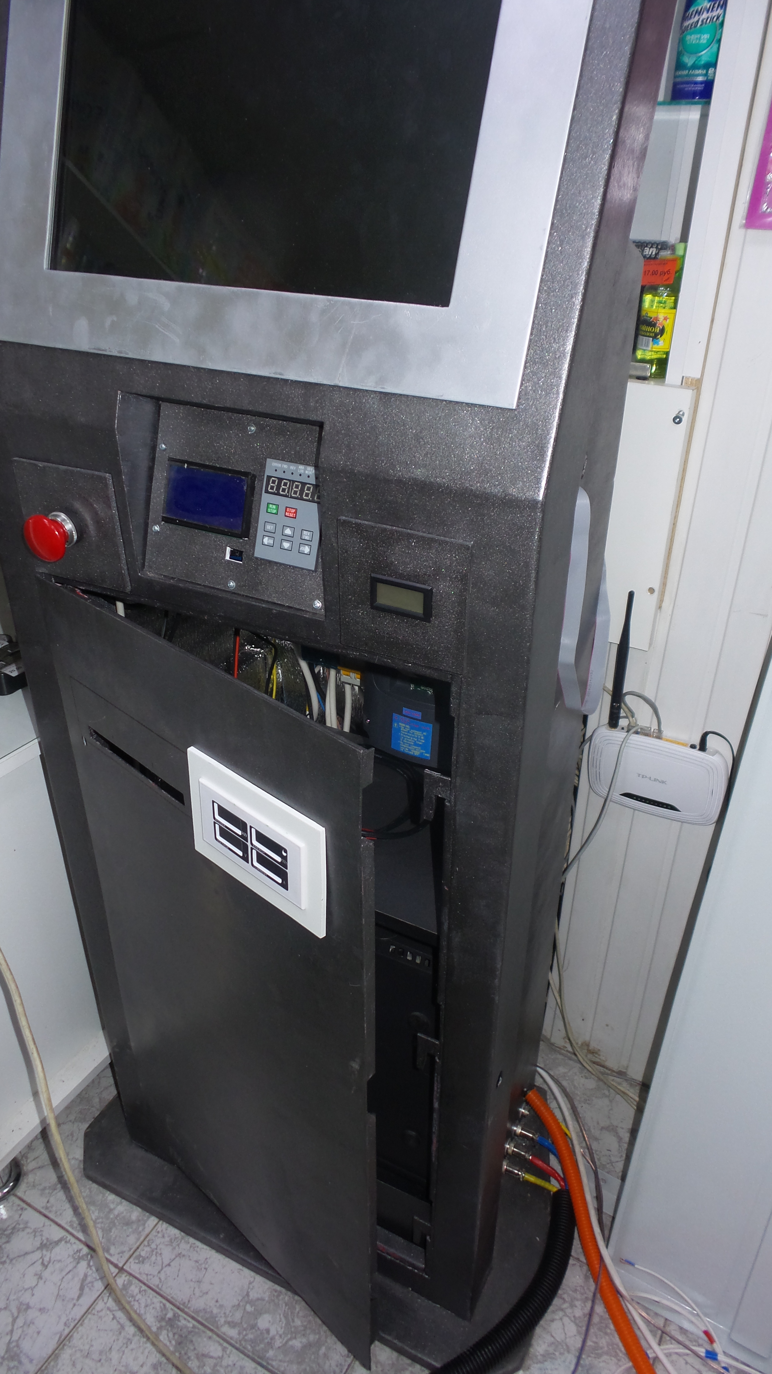

Небольшой фотоотчёт. Это уже полностью готовая стойка оператора. (3058 просмотров) <a class='original' href='./download/file.php?id=79126&mode=view' target=_blank>Загрузить оригинал (3.37 МБ)</a>
Шайтан-машина для автоматической смазки. (3058 просмотров) <a class='original' href='./download/file.php?id=79127&mode=view' target=_blank>Загрузить оригинал (3.83 МБ)</a>

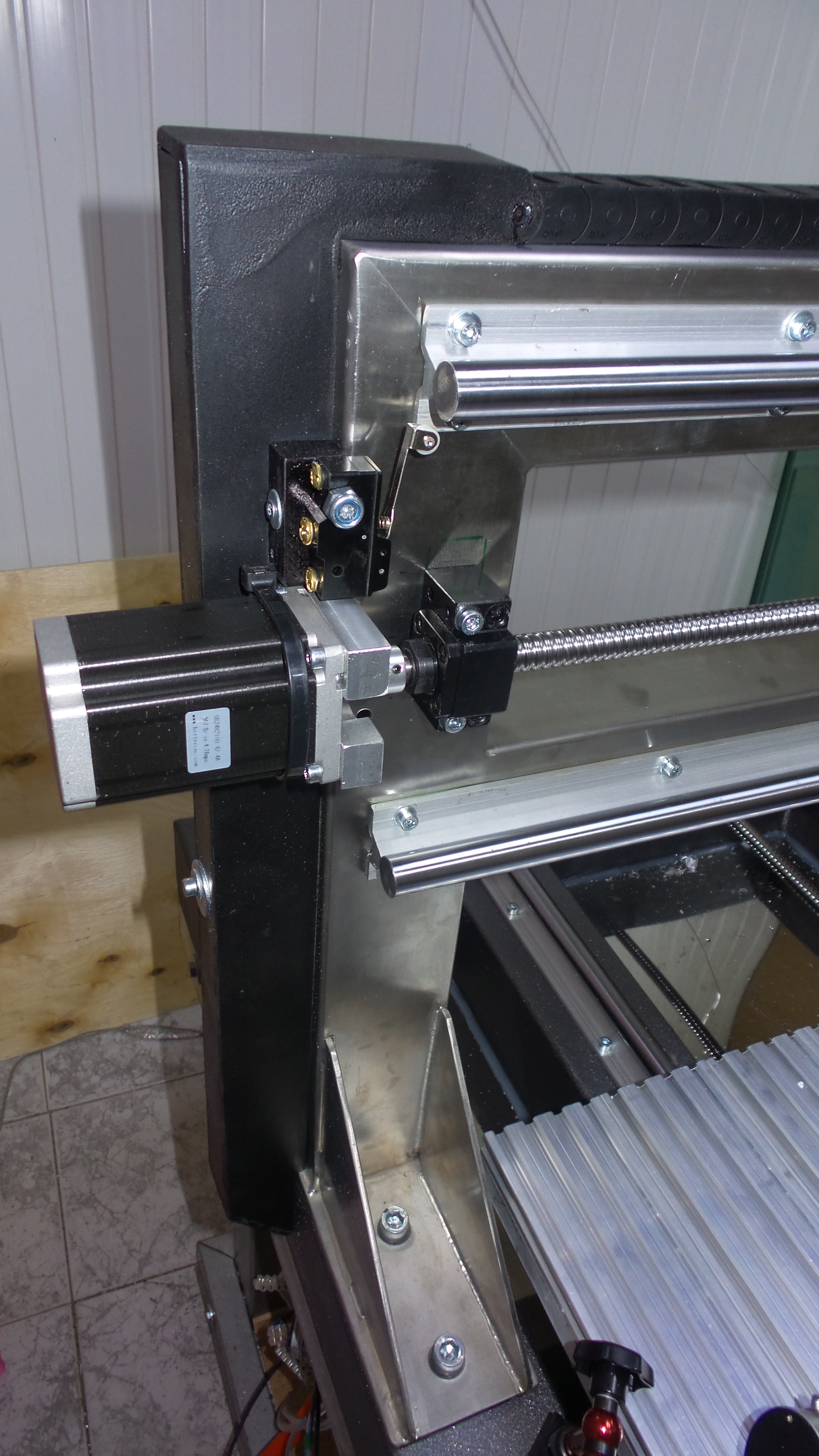

Станок практически готов. Осталось подключить концевики и двигатели (3058 просмотров) <a class='original' href='./download/file.php?id=79128&mode=view' target=_blank>Загрузить оригинал (3.53 МБ)</a>
Сверху чёрная коробочка из пластика. Там вся разводка, кабели. (3058 просмотров) <a class='original' href='./download/file.php?id=79129&mode=view' target=_blank>Загрузить оригинал (3.3 МБ)</a>
Длинная чёрная хреновина- это самодельный кабель-канал. Там поместились даже трубочки системы охлаждения шпинделя. (3058 просмотров) <a class='original' href='./download/file.php?id=79130&mode=view' target=_blank>Загрузить оригинал (3.54 МБ)</a>

Мы используем обыкновенную воду + порошок СОЖ. Шпиндель 7,5 кВт. Но объём 100 литров + радиатор. 30 литров мало. Она у вас на входе 30 гр. уже.

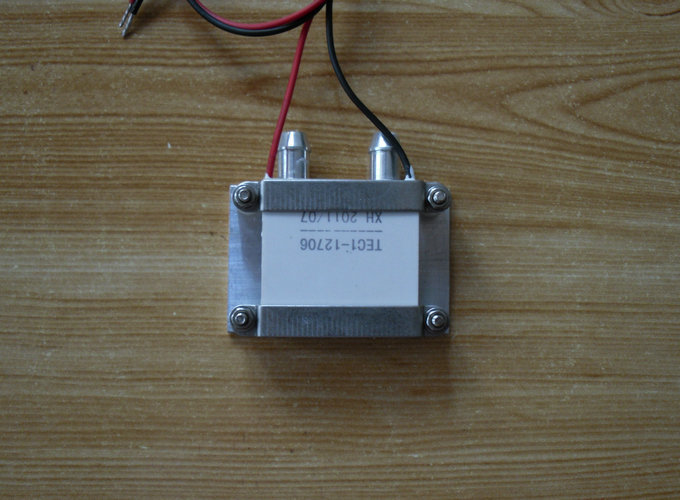

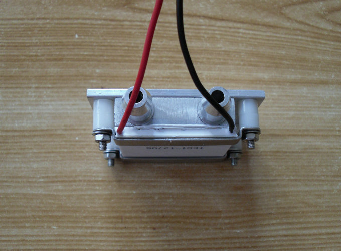

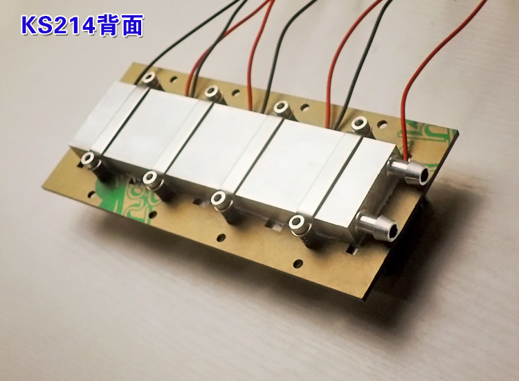

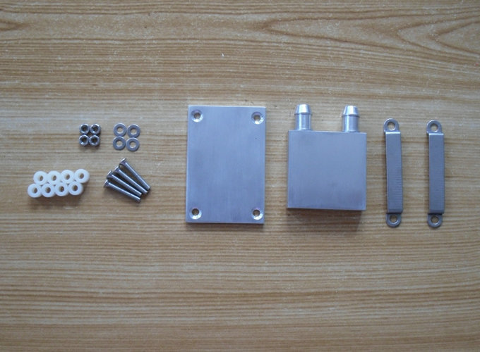

В принципе, думаю поставить радиатор охлаждения используя модули Пельтье-Зеебека. На картинке их два. Охлаждающей стороной внутрь. Тепло отводится на наружные пластины. Можно удлинить этот радиатор поставив две пары, три, четыре.
Напрашивается вопрос. А какая самая оптимальная температура работающего шпинделя? Я думаю, что и 2-5 градусов не есть хорошо для шпинделя.
Каждый лишний градус, если я правильно понимаю суть вопроса, увеличивает диаметр шариков подшипников. Пусть и на микроны, но всё же. Больше, соответственно, износ. Меньший диаметр (при низких температурах) увеличивает биение. Что тоже не айс.
Или я сильно заблуждаюсь? Может в шпинделе всё по-другому работает?
Пельтье (3032 просмотра) <a class='original' href='./download/file.php?id=79131&mode=view' target=_blank>Загрузить оригинал (95.68 КБ)</a>
Пельтье
Пельтье (3030 просмотров) <a class='original' href='./download/file.php?id=79132&mode=view' target=_blank>Загрузить оригинал (72.82 КБ)</a>
Пельтье
Пельтье (3030 просмотров) <a class='original' href='./download/file.php?id=79133&mode=view' target=_blank>Загрузить оригинал (104.66 КБ)</a>
Пельтье
Пельтье (3030 просмотров) <a class='original' href='./download/file.php?id=79134&mode=view' target=_blank>Загрузить оригинал (73.07 КБ)</a>
Пельтье
UT8ODuzXeBXXXagOFbXt.jpg (3030 просмотров) <a class='original' href='./download/file.php?id=79135&mode=view' target=_blank>Загрузить оригинал (75.06 КБ)</a>

у меня шпиндель 2.2 кВ
10 литров антифриза и пару литров обычной воды (аквариумная помпа не захотела чистый антифриз качать)
залито в большой пищевой контейнер, стоит на бетонном полу. жидкость в стоячем состояни - 17 градусов
в помещении 17 градусов, за 6 часов работы жидкость в контейнере 28 градусов
никаких отводов тепла ещё пока что не делал.
На форуме читал: человек купил радиатор от печки жигули, прикрутил к нему кулер и доволен как слон

Подключил концевики. На станке их три пары. Все подключил на один разъём. По инструкции. В маче постоянно они срабатывают. Как будто они в нажатом состоянии. Нажимаю RESET и снова срабатывают концевики.
Уже всё проверил. Все датчики рабочие. Уже даже подключал один концевик по очерёдности ко всем входам. Но постоянно пишет LIMIT SWITCH TRIGGERED. :wik:
Пробовал даже вообще не подключать концевик. На конце провода разводил жилы и всё равно программа реагирует так, как будто концевик сработал.
Т.е. дело совсем не в концевике или неправильном подключении. Где-то на програмном уровне ошибка.
Я предполагаю, что наверное где то надо выставить уровень сигнала, тока или др. Но где? Или это не выставляется и у меня глючная плата?
Кстати, отдельно настроил Е-стоп. Работает корректно. Проблем нет. А вот концевики досаждают.
Да, вот ещё. Пока стойку оператора не заземлял. От этого может быть проблема?

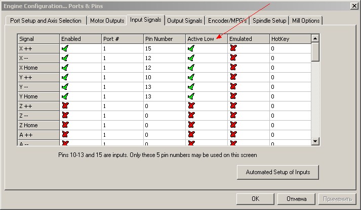

i-vengo писал(а):Помогите советом :thinking:
концевик- RUICHI Z-15GW2-B
включи инверсию концевиков в маче.

i-vengo писал(а):А как включать инверсию?
" Эх, наберут пацанов по обьявлению, учи потом " :hehehe:
мач.jpg (2765 просмотров) <a class='original' href='./download/file.php?id=79660&mode=view' target=_blank>Загрузить оригинал (73.59 КБ)</a>
Если галочки уже стоят, наоборот сними.
Да, пробовал так делать. Различные варианты. Но проблема остаётся.

Да, ссылка интересная. Всю прочитал. Но, моя проблема в другом. Как только я прописываю концевик в маче (например Х++ и Х--), у меня сразу загорается LIMIT SWITCH TRIGGERED. При том, что я даже концевик физически ещё не подключил.
В чём проблема- не могу понять.
