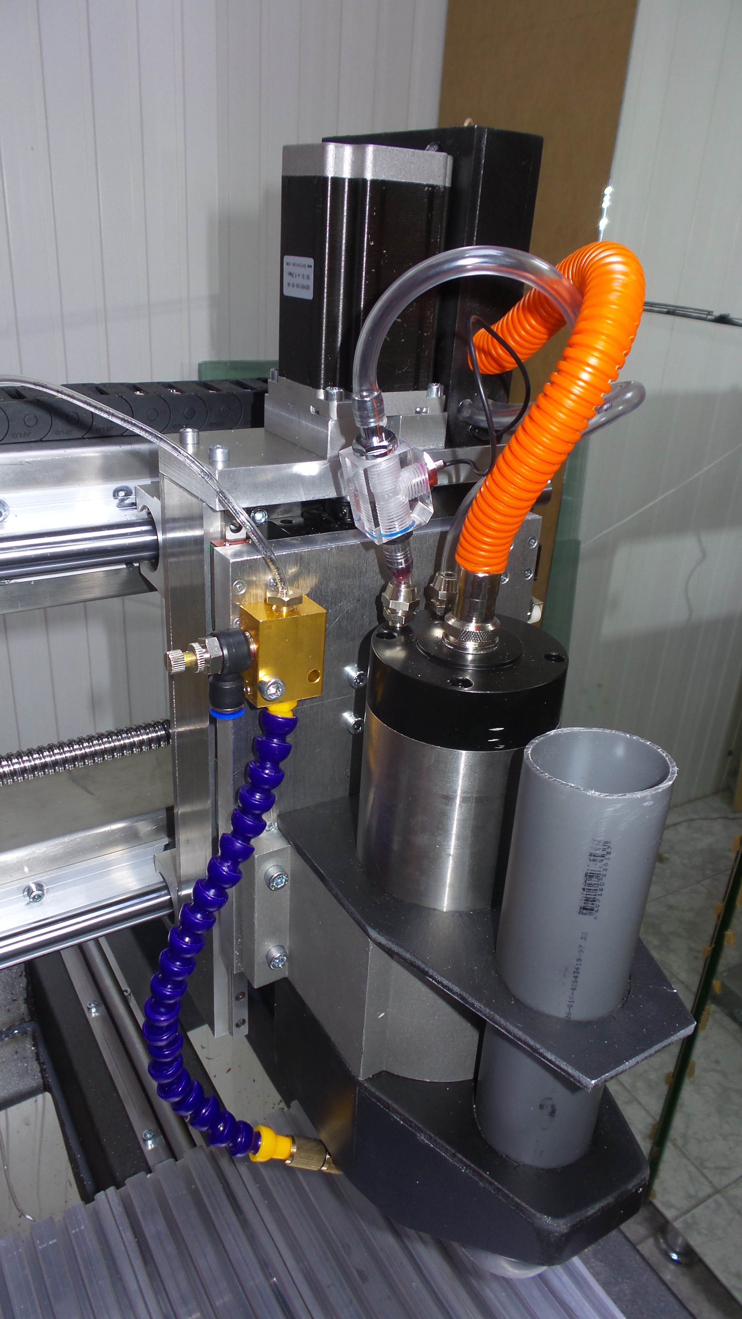

Друзья, помогите советом. Чем охлаждать шпиндель?
Мне необходимо 30л жидкости.
Думаю взять 5л (тосола или антифриза) и 25л дистиллированной воды.
Можно такую смесь использовать? Или есть более эффективные растворы?
На выходе из шпинделя стоит температурный датчик. Постараюсь держать температуру шпинделя в диапазоне 40-45 градусов.
Также думаю дополнительно поставить ещё ёмкость с охлаждайкой и в случае чего, перекинуть шланг в неё.
Допустим, шпиндель 2.2квт работает беспрерывно 15-20 часов на 10000 оборотах. Обрабатывает цвет.мет. при комнатной температуре 30 гр. Хватит ли 30 литров охлаждайки без радиаторов в пластиковой ёмкости что бы держать температуру 40-45 градусов?
В случае чего у меня есть возможность использовать пластины Пельтье для доп.охлаждения. (штук десять есть в наличии).
Также нужно решить, какое масло использовать для смазки швп. Кто-то советовал мне трансмиссионное.

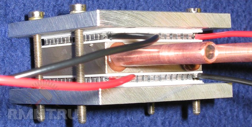

В принципе, думаю поставить радиатор охлаждения используя модули Пельтье-Зеебека. На картинке их два. Охлаждающей стороной внутрь. Тепло отводится на наружные пластины. Можно удлинить этот радиатор поставив две пары, три, четыре.
Напрашивается вопрос. А какая самая оптимальная температура работающего шпинделя? Я думаю, что и 2-5 градусов не есть хорошо для шпинделя.
Каждый лишний градус, если я правильно понимаю суть вопроса, увеличивает диаметр шариков подшипников. Пусть и на микроны, но всё же. Больше, соответственно, износ. Меньший диаметр (при низких температурах) увеличивает биение. Что тоже не айс.
Или я сильно заблуждаюсь? Может в шпинделе всё по-другому работает?
Пельтье (3280 просмотров) <a class='original' href='./download/file.php?id=79131&mode=view' target=_blank>Загрузить оригинал (95.68 КБ)</a>
Пельтье
Пельтье (3278 просмотров) <a class='original' href='./download/file.php?id=79132&mode=view' target=_blank>Загрузить оригинал (72.82 КБ)</a>
Пельтье
Пельтье (3278 просмотров) <a class='original' href='./download/file.php?id=79133&mode=view' target=_blank>Загрузить оригинал (104.66 КБ)</a>
Пельтье
Пельтье (3278 просмотров) <a class='original' href='./download/file.php?id=79134&mode=view' target=_blank>Загрузить оригинал (73.07 КБ)</a>
Пельтье
