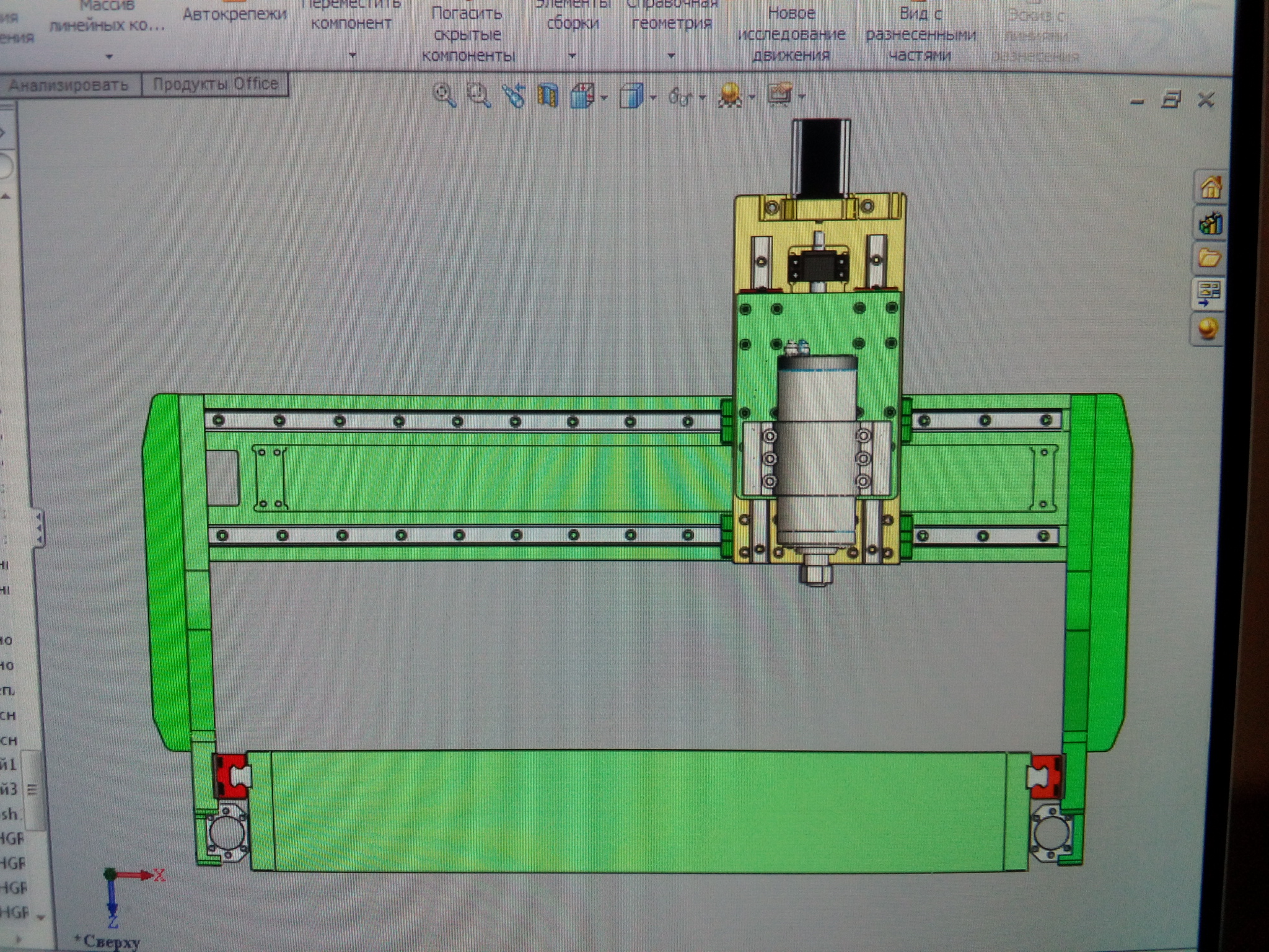

Если делать с одной установки, почему бы и нет? Вплоть от крепления, до канавок и раскроя? На ЧПУ же будут обрабатыватся! Могут расходиться при таком раскладе?

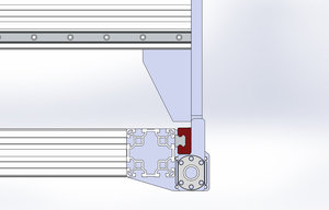

Я это к тому, что функционал этого паза не ясен - если он будет меньше рельса, вы его туда не запихнёте, а если больше - функцию поджатия вы не обеспечите. Обычно вроде обходятся уступом (выступом) с одной стороны от рельса, к которому его жмут разными методами.

Я понял. Но их же по месту подгонять, пока не снял с станка. Нужно будет смотреть допуски у хивин. Точные размеры надо соблюдать, иначе разбольтаеться, но и тут не без вариантов.., можно прижать к одной стороне, оставшуюся шель эпоксидкой заполнить, чего очень не хотелось бы делать на новом станке.

Добавил ребра с боку.
С боковыми усилителями (3857 просмотров) <a class='original' href='./download/file.php?id=60949&mode=view' target=_blank>Загрузить оригинал (1.49 МБ)</a>

Re: Усиленный портальник КРМ 850х550х150
Ребро с внутреней стороны лутше.
Какие предпологаются рельсы и швп?

Ребра поставлю и внутри. Рельсы 25е несущие, 25 на портале, и на вертикальное перемещение 20е. Швп 2005е на две оси. И вверх 1605.

Проект еще сырой поэтому не представляет ценности год это перебор тут работы на неделю по вечерам за чаем. 25е рельсы бред и деньги на ветер. Рельсы ы идеале 20 по всем осям и швп 20 по всем осям. 16 швп на Z плохо Z самая нагруженая ось. Ставить швп меньшего калибра чем рельс неправильно поскольку швп и опорные подшипники умирает намного быстрей чем рельс. Также швп и опоры влияют на жесткость тонкая швп с мелкими опорами будет имет большую упругую деформацию.

Неделю за чаем, это когда знаешь с чего начать, и как закончить. А когда никогда в жизни близко даже не стоял рядом с ЧПУ, и не имеешь никакого предсталеня, тогда с нуля начинать было не легко лично мне.
За два полных дня перебрал детали заново. А если есть под рукой все детали, просто составить сборку не сложно. Да этот разговор не для чего...
По поводу рельс, показался вес портала большим, И не пожалел в качестве несущих 25е.
На портале другая причина. Зазор большой сохраняется на больших рельсах, то есть корманы нужно менее глубже выбирать, соответственно остаётся более крепкое основание для крепежа опор, и модуля швп. И сама плита основа остаеться более цельной...
Если бы не было стыдно от форумчан заложил бы 30е рельсы. Цены смотрю разница есть, но не очень большая, что 20е, что 25е. Сказать маленькая разница.
Это неправильный подход пихать толстый рельс чтобы легко влезла тонкая швп. Впихнуть 20й швп с 20м рельсом непроблема и карманы там нужны небольшие. И вес вашего портала для 20х и даже 15х рельс мизерная нагрузка. Вот если сделать из 40мм стальных плит все тогда еще уместен 25й размер.
