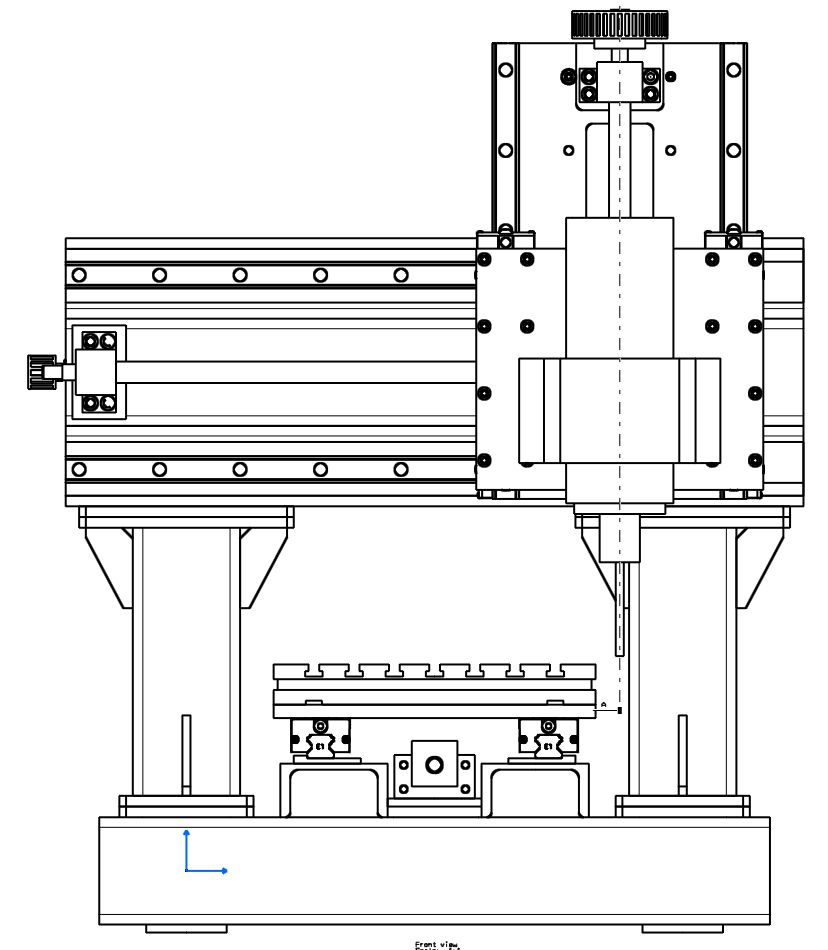

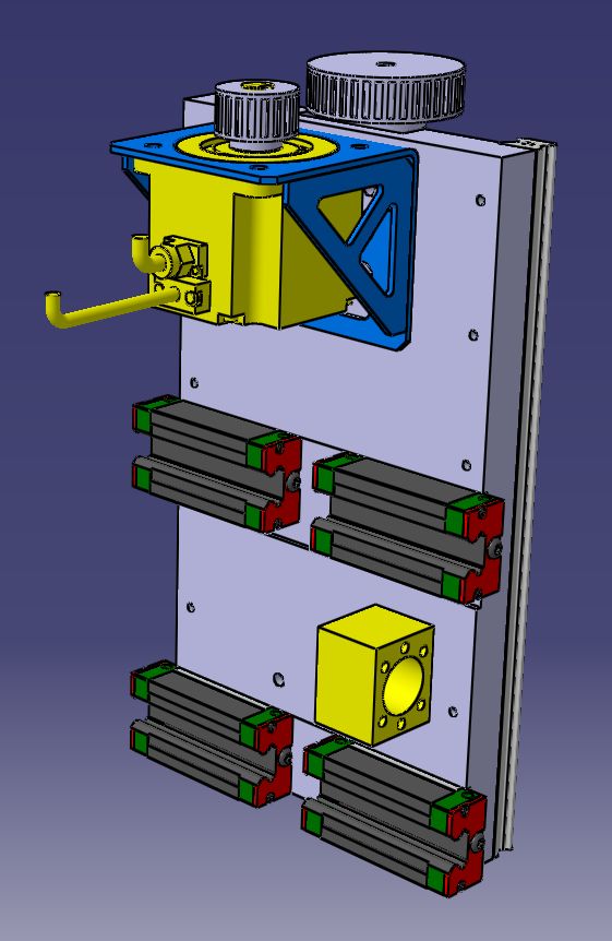

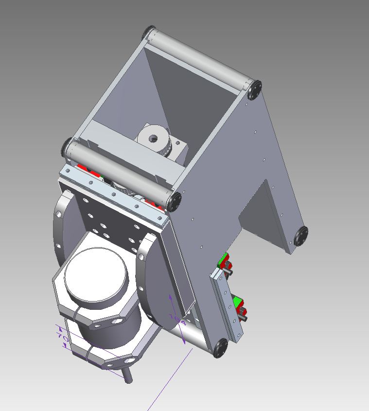

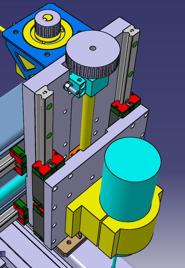

Продолжаю проектирование.
В муках родились суппорта Y и Z :)
Суппорт Y из листа дюрали 25-30мм.
Суппорт Y.jpg (3728 просмотров) <a class='original' href='./download/file.php?id=45552&mode=view' target=_blank>Загрузить оригинал (56.36 КБ)</a>
Суппорт Y 2.jpg (3728 просмотров) <a class='original' href='./download/file.php?id=45551&mode=view' target=_blank>Загрузить оригинал (62.87 КБ)</a>

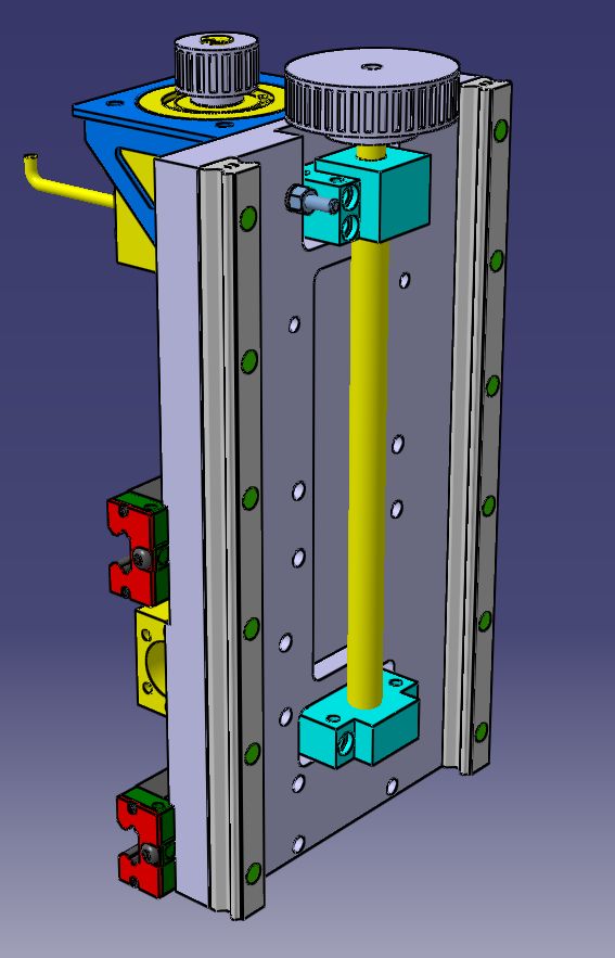

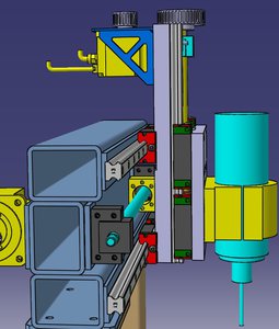

Рельсы на суппорте Y, суппорт Z - просто плита дюраля 16-20мм. Такая компоновка мне больше подошла, хотя изначально задумывал перевернутый вариант.
Ось Z.jpg (3728 просмотров) <a class='original' href='./download/file.php?id=45550&mode=view' target=_blank>Загрузить оригинал (92.67 КБ)</a>
Ось Z 2.jpg (3728 просмотров) <a class='original' href='./download/file.php?id=45548&mode=view' target=_blank>Загрузить оригинал (69.27 КБ)</a>

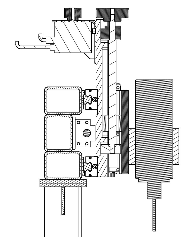

В разрезе это выглядит как то так (не обращайте внимания на штриховку, там всё считается цельными телами)
Ось Z 3.jpg (3728 просмотров) <a class='original' href='./download/file.php?id=45549&mode=view' target=_blank>Загрузить оригинал (98.86 КБ)</a>
В пространстве между мотором и верхней трубой я полагаю пустить кабельканал.

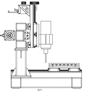

Общая компоновка выглядит таким образом
Вид 1.jpg (3728 просмотров) <a class='original' href='./download/file.php?id=45546&mode=view' target=_blank>Загрузить оригинал (71.46 КБ)</a>
Вид 2.jpg (3728 просмотров) <a class='original' href='./download/file.php?id=45547&mode=view' target=_blank>Загрузить оригинал (58.42 КБ)</a>
Первоначально я планировал сделать суппорт Y длиной 300мм и ходом по Z 100мм, но стандартная длина рельса или 280мм или 340мм, я выбрал второе - будет место под гофрозащиту, например.
Правда вылет суппорта вверх мне не совсем нравится, ЦТ по моим расчётам всё равно будет ближе к опоре за счёт некого противовеса мотора.
Рад буду услышать комментарии :)

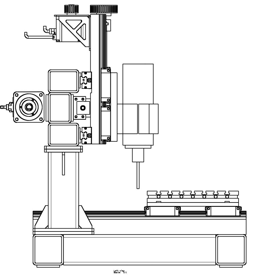

verser писал(а):Это расстояние я бы спрятал вниз
А как в таком случае будет выглядеть рама, как вы думаете?
Я, разумеется, рад бы уменьшить "ноги", но никак не придумал вариант, где бы направляющие стола были ниже уровня опор портала.

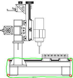

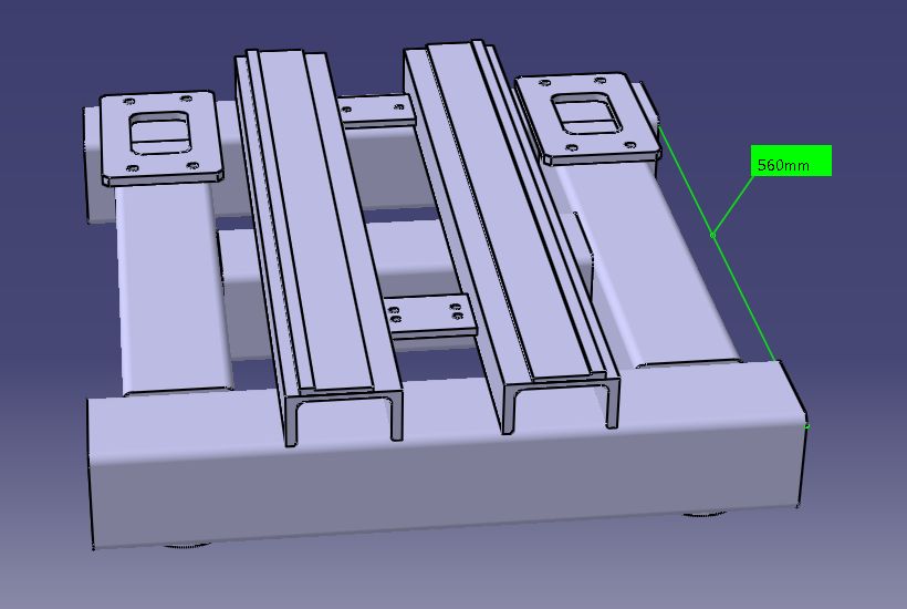

В данный момент рама такая
Рама.jpg (3663 просмотра) <a class='original' href='./download/file.php?id=45564&mode=view' target=_blank>Загрузить оригинал (40.81 КБ)</a>
На мой взгляд, вполне жёсткая и какая-никакая, но пространственная.

Пл раме - был у меня ещё вариант вывернуть её наоборот - продольные трубы сомкнуть ближе и на них крепить рельсы, а швеллера наоборот разнести по краям и на них опереть "ноги" портала.
Может быть рассмотреть его получше...
Там рельсы от кая до края.Если просто опустить стыки под рельсом будут,середину оставь как есть,добавь по бакам две трубы на всю длину.

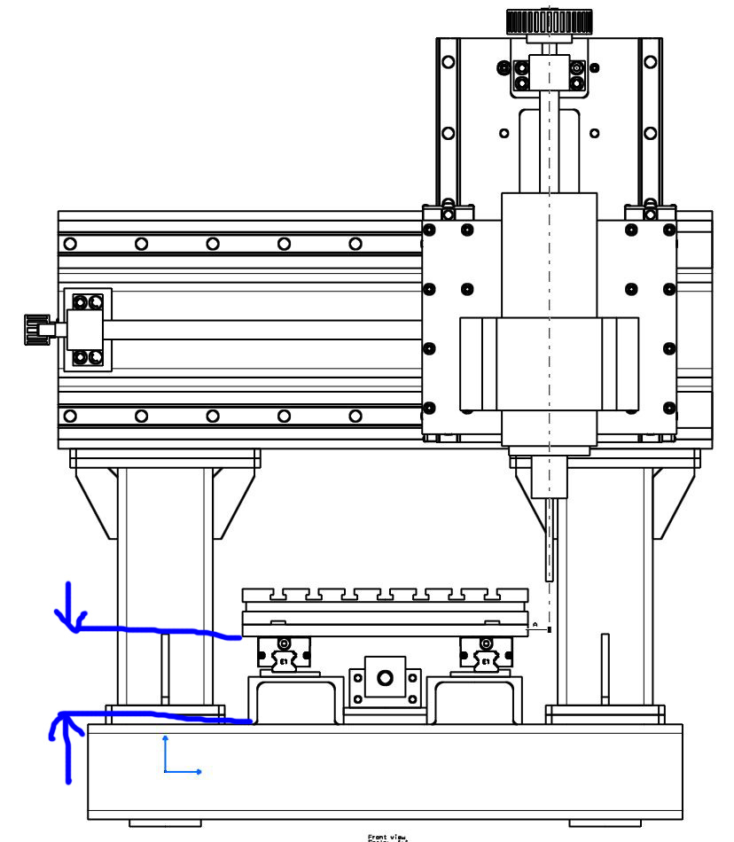

alexg-nn писал(а):Общая компоновка выглядит таким образом
Для такой компоновки стойки слабоваты.
Делайте укосы в сторону шпинделя, хотя бы до его центра.
Сделайте симуляцию в СолидВоркс, как будет гнуться у вас станина.
И плита, которая держит шпиндель - слабое место. Нужно делать в форме короба.

ukr-sasha писал(а):Для такой компоновки стойки слабоваты.
По идее, стойку можно усилить просто второй трубой рядом. Меня же в моей версии больше смущает крепление балки портала к стойкам )
Вроде, с одной стороны - удобно, поставил и притянул. А с другой - вроде площадь контакта балки меньше её высоты, может опрокинуть.

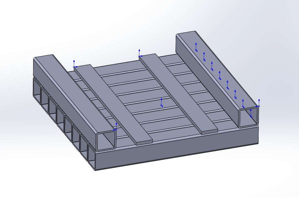

Re: Думаю фрезер 300х300х100
как вариант вашего исполнения.
555.JPG (3625 просмотров) <a class='original' href='./download/file.php?id=45569&mode=view' target=_blank>Загрузить оригинал (69.59 КБ)</a>
и правильно говорят все что плоское должно быть с ребрами. плита дюраля 30мм гнетса только впуть и жесткости не имеет.

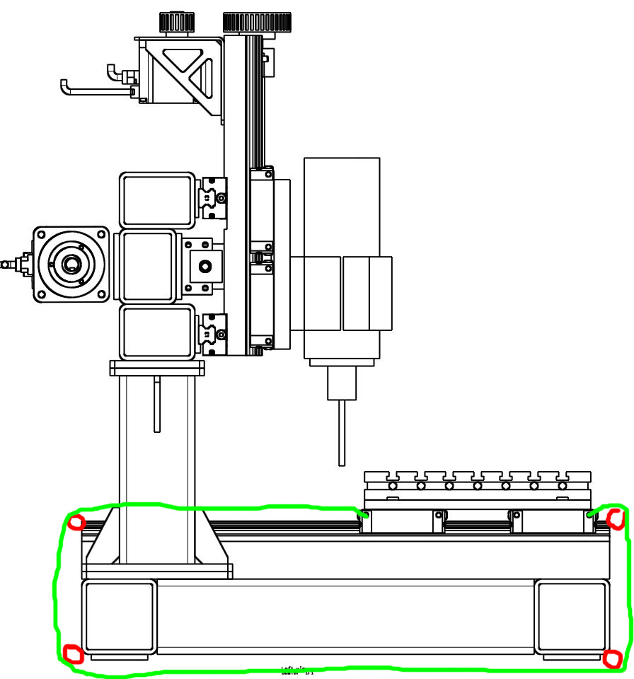

alexg-nn писал(а):Может набросаете эскизно на моей картинке?

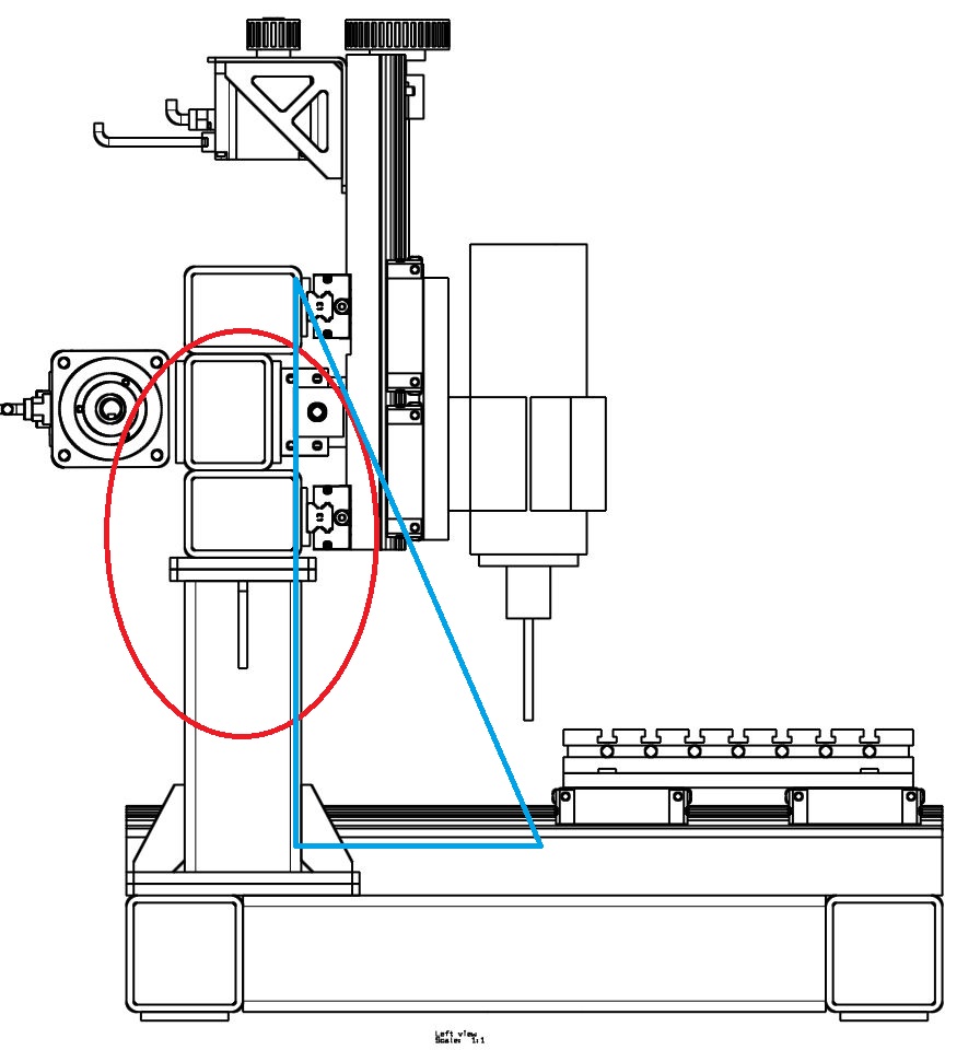

Красным отмечена слабая зона. В таком варианте, думаю ,кончик фрезы с легкостью вибрировал бы +\- 0,1мм.
Вид 2.jpg (3612 просмотров) <a class='original' href='./download/file.php?id=45571&mode=view' target=_blank>Загрузить оригинал (117.62 КБ)</a>

Ну, плиту Z усилить всегда можно. Меня с этой позиции больше волнует суппорт Y. По идее на нём ещё и рельсы, должен пожёсче быть из-за этого.
ukr-sasha писал(а):Красным отмечена слабая зона.
Это, конечно, здорово, но в моей конструкции слабо реализуемо - все же опора портала не из листа, который можно сделать любой формы. Размышляю дальше.

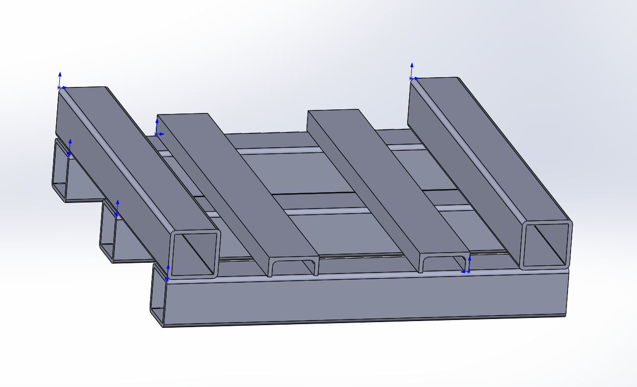

и ненадо экономить металл. я бы сделал так.
333.JPG (3608 просмотров) <a class='original' href='./download/file.php?id=45572&mode=view' target=_blank>Загрузить оригинал (81.33 КБ)</a>
рельсы жесткость недают забудьте про них 20й рельс рукой гнетса на несколько десяток на ура.

Кстати, если использовать раму 1-ой версии frezeryga :), то балку портала можно поставить между опор.
frezeryga писал(а):я бы сделал так
Эмм, не забывайте, что там стальная труба 5-6 мм. Это чересчур много и по весу, и по жёсткости, я полагаю. Посчитаю, конечно, ради интереса вес, но сваривать поверочную плиту из труб я не планировал :)
К тому же прятать мотор внизу не получится.
