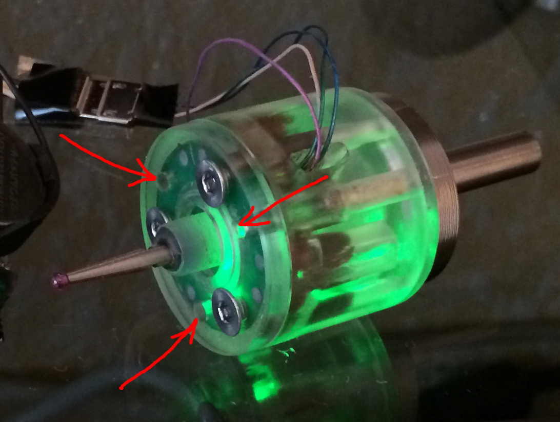

Кстати, не понял как в нем должен центроваться стилус.

newex писал(а):Кстати, не понял как в нем должен центроваться стилус.
В комплекте идет шестигранный ключик 5/64", им в эти отверстия крутить :)
Без имени-1.jpg (4735 просмотров) <a class='original' href='./download/file.php?id=42749&mode=view' target=_blank>Загрузить оригинал (201.64 КБ)</a>

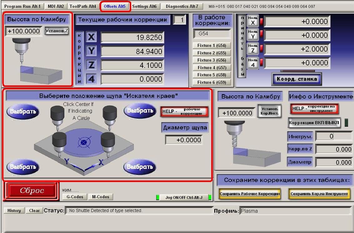

Вопрос к гуру по MACH3.
Написаны ли под MACH хорошие скринсеты-скрипты для работы с probe?
P.S.Кое что уже встретил, но было бы интересно узнать мнение, кто какими средствами для probe под MACH пользуется.
Здесь aftaev подсказывал уже :)
Мач пробник.JPG (4526 просмотров) <a class='original' href='./download/file.php?id=42830&mode=view' target=_blank>Загрузить оригинал (147.94 КБ)</a>

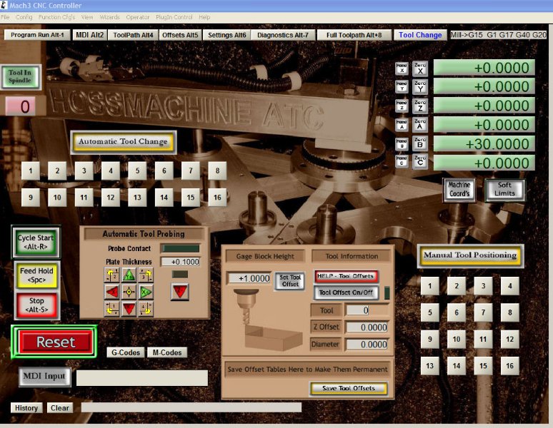

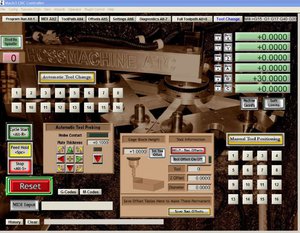

Еще встретил альтернативный вариант HossProbeCodesUpdate
tool change page_774x600.jpg (4526 просмотров) <a class='original' href='./download/file.php?id=42831&mode=view' target=_blank>Загрузить оригинал (127.6 КБ)</a>

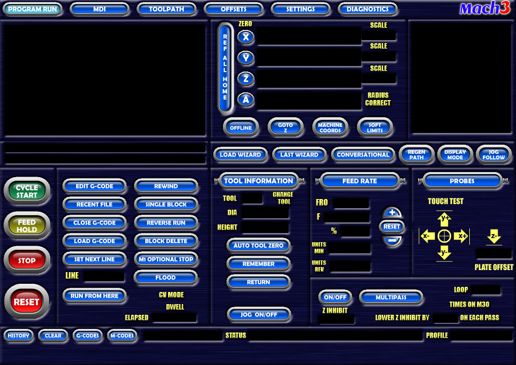

Вот еще BlueProbeVer3
MachBlue_ProgramRun.jpg (4526 просмотров) <a class='original' href='./download/file.php?id=42832&mode=view' target=_blank>Загрузить оригинал (589.58 КБ)</a>
