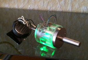

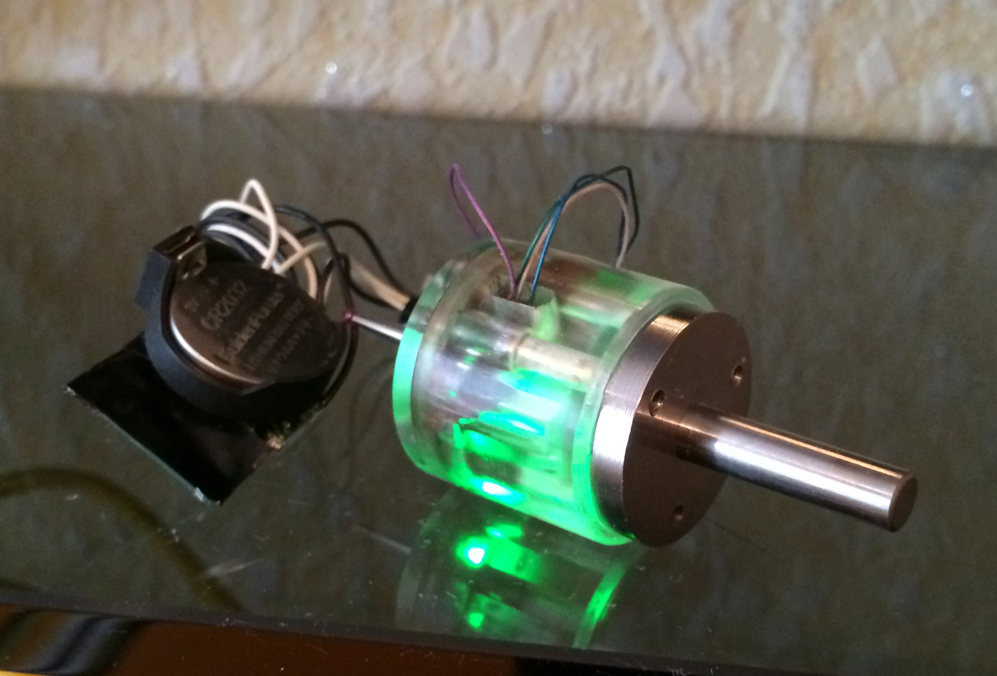

Девайс не так чтобы готов к серьезной фотосессии, еще выложу в шапке подробный фотоотчет, когда поустраняю "шероховатости", а пока вот на скорую руку тестовый экземпляр с прицепленным отладочным трансивером

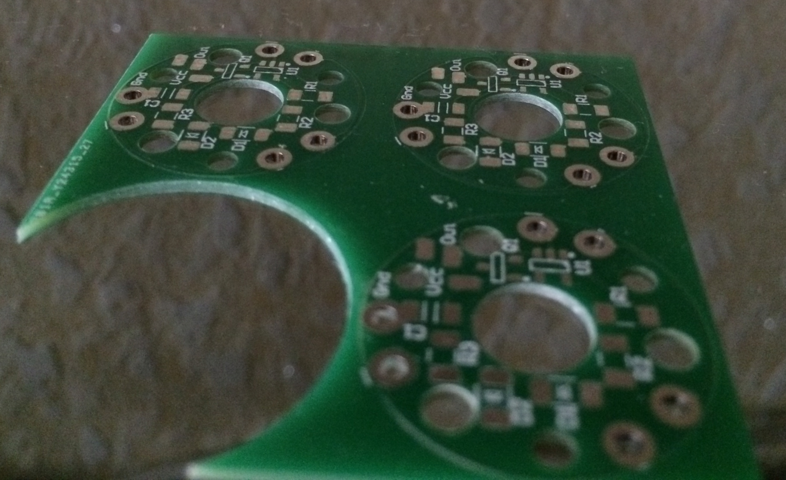

а вот откуда для него печатная плата взялась :)

Неплохо. Но не понятно почему все таки пластмасса? В металле было бы интереснее. Изготовление платы где то заказывали?

newex писал(а):Неплохо. Но не понятно почему все таки пластмасса? В металле было бы интереснее.
Для точности 0.01мм пластика, в сочетании с конструкцией "шарики на плате", хватает, добавлением лишь металла точность не поднять, для более точных результатов потребуется уже не только больше металла, но и серьезные дополнительные изменения всей конструкции, то есть уже другой ценовый диапазон. Замечу так же, что точность 0.01мм - далеко не "детская", её соблюдение это уже высший пилотаж.
newex писал(а):Изготовление платы где то заказывали?
Да, заказные, по моим герберам.
