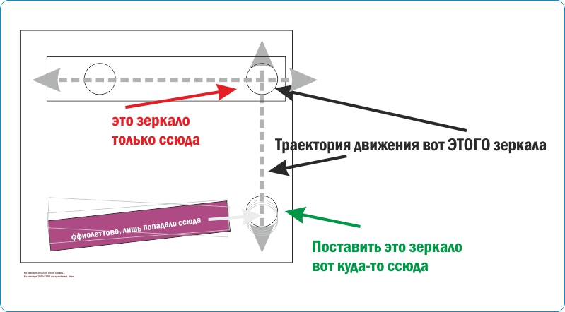

Re: Собираем Лазерный резак, 1300x800
Сообщение dima7411 »
Как вариант, не буду настаивать...
Одна из опасностей: думать, что все знаю, что все у меня прямо, что это навсегда (((
Примерно так.jpg (3696 просмотров) <a class='original' href='./download/file.php?id=68279&mode=view' target=_blank>Загрузить оригинал (106.74 КБ)</a>

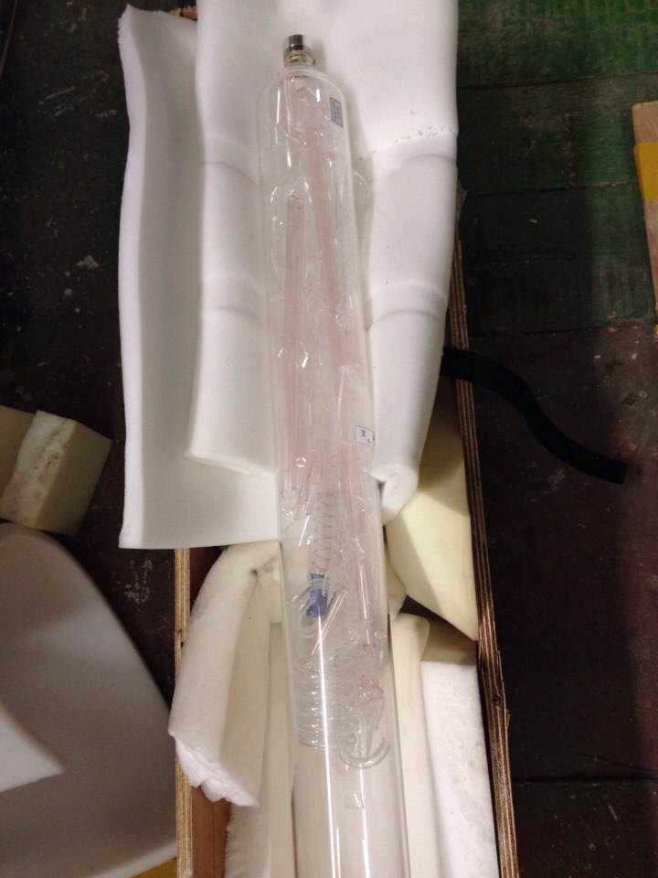

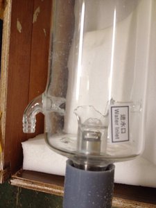

Это писнец((((
приехала труба, типа
POxvvtzzU6w.jpg (3683 просмотра) <a class='original' href='./download/file.php?id=68282&mode=view' target=_blank>Загрузить оригинал (116.16 КБ)</a>
Jh0_71-JYM0.jpg (3683 просмотра) <a class='original' href='./download/file.php?id=68283&mode=view' target=_blank>Загрузить оригинал (104.5 КБ)</a>
Вячеслав писал(а):приехала труба, типа
Пиши претензию и делай возврат.
kalinvick
Сообщения: 1074
Репутация: 1134
Сообщение kalinvick »
Транспортники имеют один разговор - при получении не вскрыли, не посмотрели?
В сад!!!
Дрюня
Сообщения: 1986
Репутация: 1504
Откуда: Днепр
Сообщение Дрюня »
Сочувствую. :wik:
А сколько обошлась с доставкой?
Я из за боязни получить такую посылку в своё время брал трубку у Андрея в Харькове, с проверкой трубки на месте. А под стеночкой (у Андрея) был выстроен "заборчик" из трубок похожих на твою.

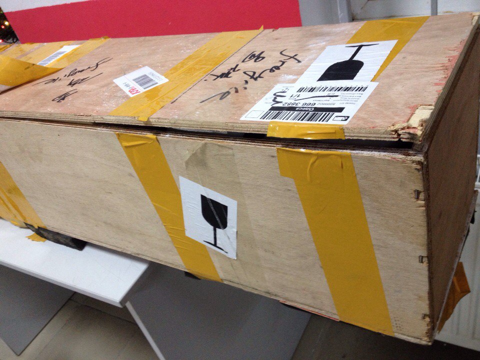

Сообщение Вячеслав »
и ящик пришел полу открытый(
3.jpg (3637 просмотров) <a class='original' href='./download/file.php?id=68312&mode=view' target=_blank>Загрузить оригинал (162.05 КБ)</a>
В таком случае без вариантов - требовать вскрытия на месте с составлением акта.
UAVpilot писал(а):В таком случае без вариантов - требовать вскрытия на месте с составлением акта.
это все до одного места, доставка не несет ответственности
