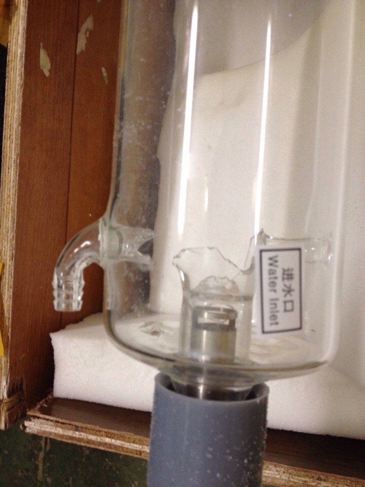

Это писнец((((
приехала труба, типа
POxvvtzzU6w.jpg (3976 просмотров) <a class='original' href='./download/file.php?id=68282&mode=view' target=_blank>Загрузить оригинал (116.16 КБ)</a>
Jh0_71-JYM0.jpg (3976 просмотров) <a class='original' href='./download/file.php?id=68283&mode=view' target=_blank>Загрузить оригинал (104.5 КБ)</a>

Re: Собираем Лазерный резак, 1300x800
Вячеслав писал(а):приехала труба, типа
Пиши претензию и делай возврат.

Транспортники имеют один разговор - при получении не вскрыли, не посмотрели?
В сад!!!

Сочувствую. :wik:
А сколько обошлась с доставкой?
Я из за боязни получить такую посылку в своё время брал трубку у Андрея в Харькове, с проверкой трубки на месте. А под стеночкой (у Андрея) был выстроен "заборчик" из трубок похожих на твою.

и ящик пришел полу открытый(
3.jpg (3930 просмотров) <a class='original' href='./download/file.php?id=68312&mode=view' target=_blank>Загрузить оригинал (162.05 КБ)</a>
В таком случае без вариантов - требовать вскрытия на месте с составлением акта.

UAVpilot писал(а):В таком случае без вариантов - требовать вскрытия на месте с составлением акта.
это все до одного места, доставка не несет ответственности
