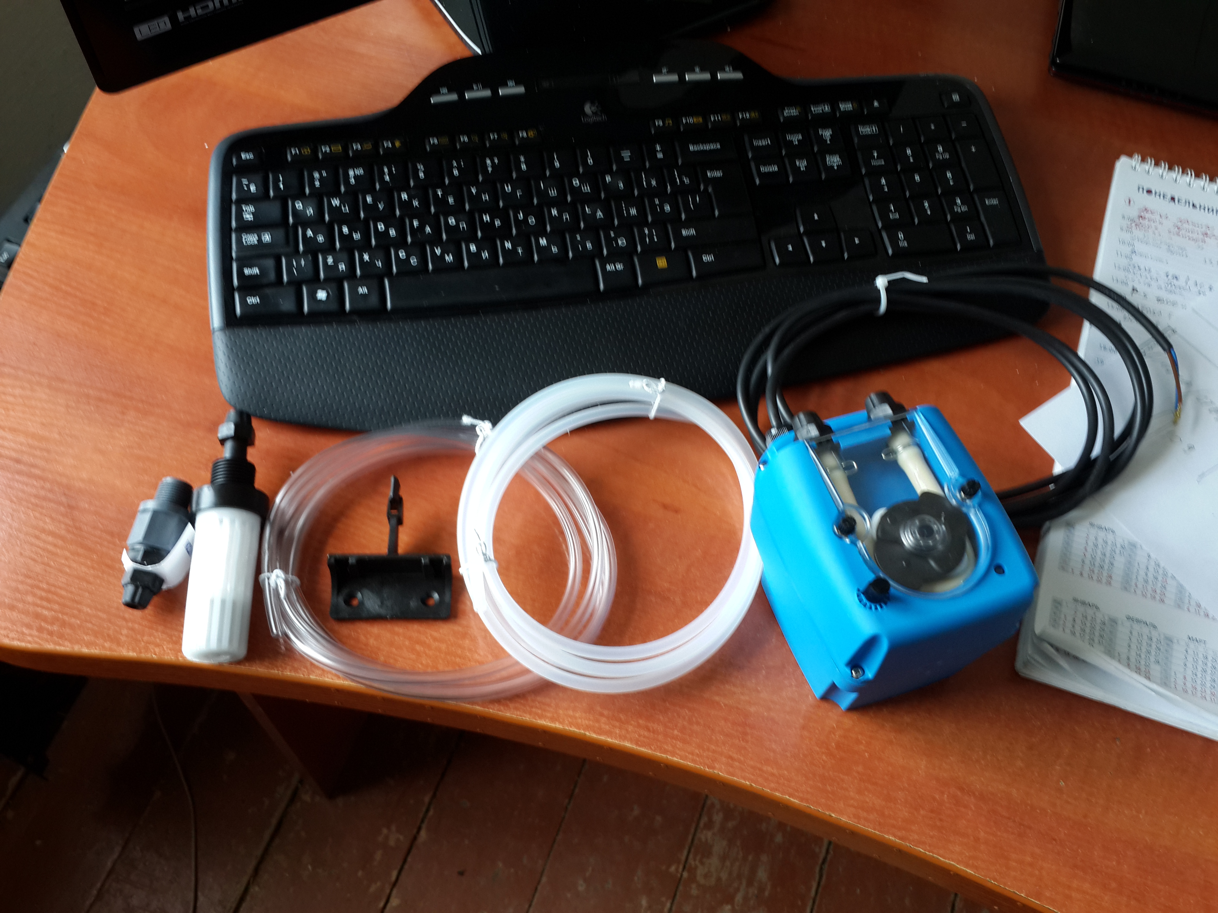

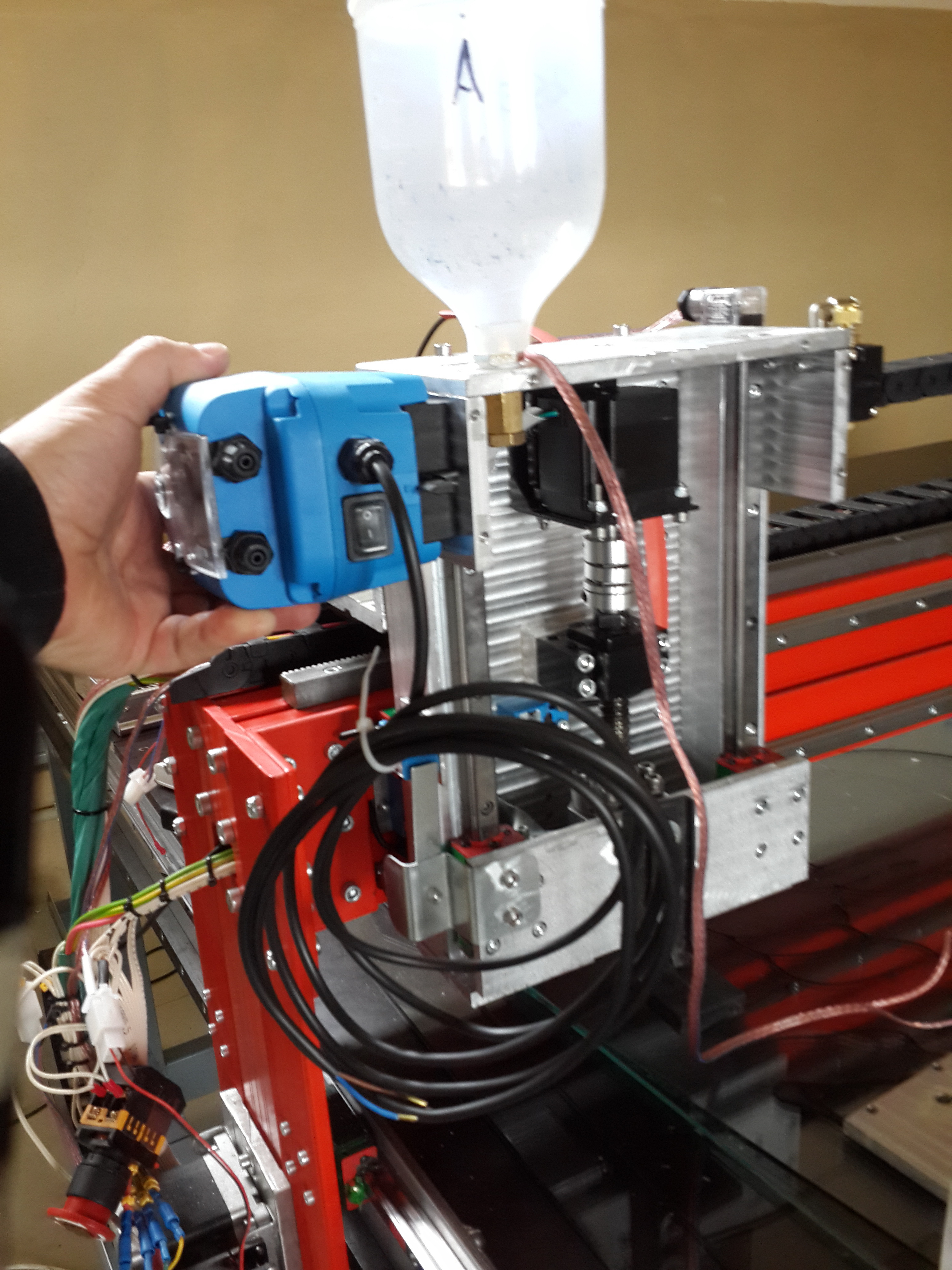

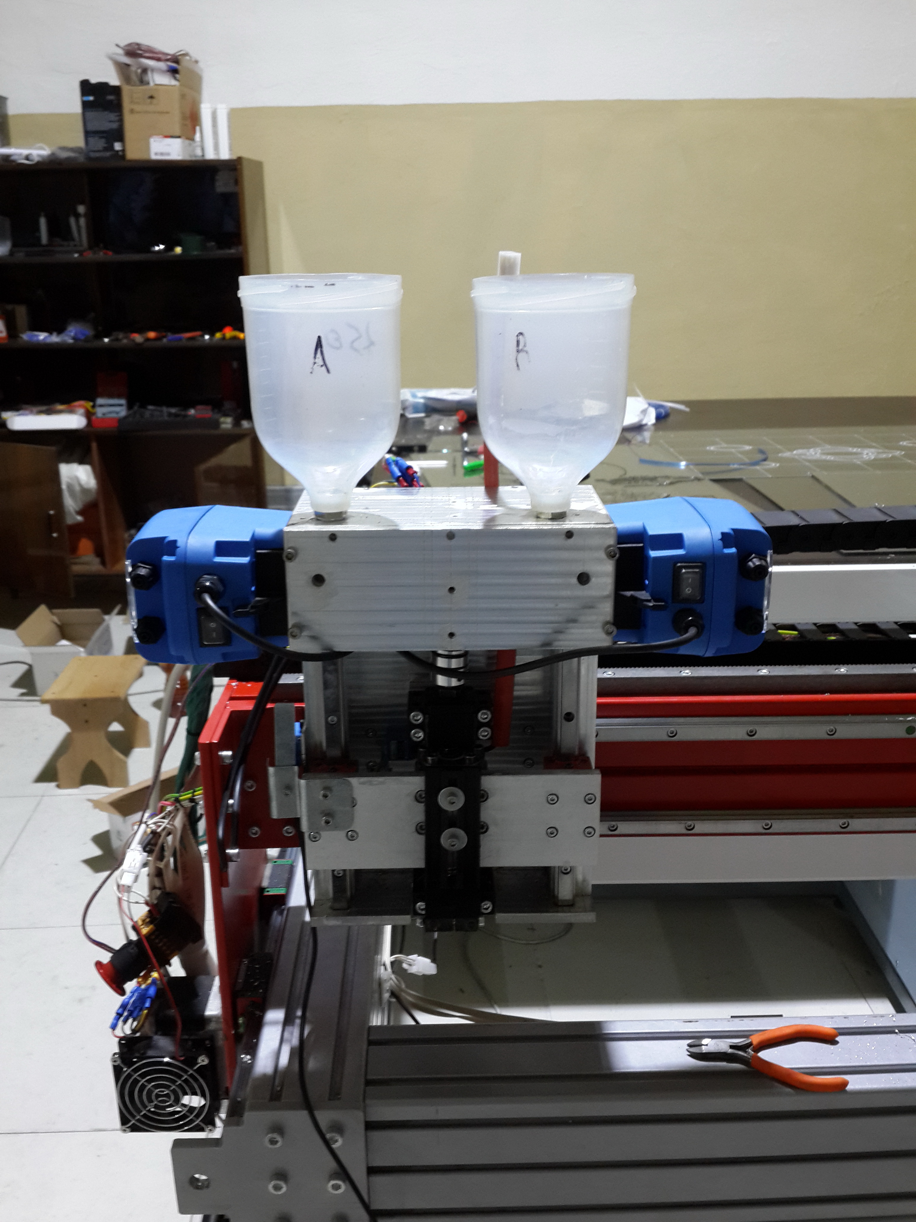

Итак, продолжаем делать станок, на воздухе не получается избавиться от кляксы в начале линии. Было принято решение переделывать на перестальтические насосы.
Были закуплены насосы с возможностью регулировки от 10 до 100%, штатными средствами.
20150319_122055.jpg (3873 просмотра) <a class='original' href='./download/file.php?id=45963&mode=view' target=_blank>Загрузить оригинал (3.63 МБ)</a>
20150319_131434.jpg (3870 просмотров) <a class='original' href='./download/file.php?id=45967&mode=view' target=_blank>Загрузить оригинал (2.72 МБ)</a>
Примерям
20150319_175111.jpg (3870 просмотров) <a class='original' href='./download/file.php?id=45966&mode=view' target=_blank>Загрузить оригинал (2.7 МБ)</a>
Вот такой чебурашка получился :hehehe:
От шагового двигателя пришлось отказаться ввиду того, что он вращает двигатели с одинаковой скоростью, а учитывая, что компоненты имею разную вязкость, то смешивание в пропорции 1 к 1 не обеспечивалось

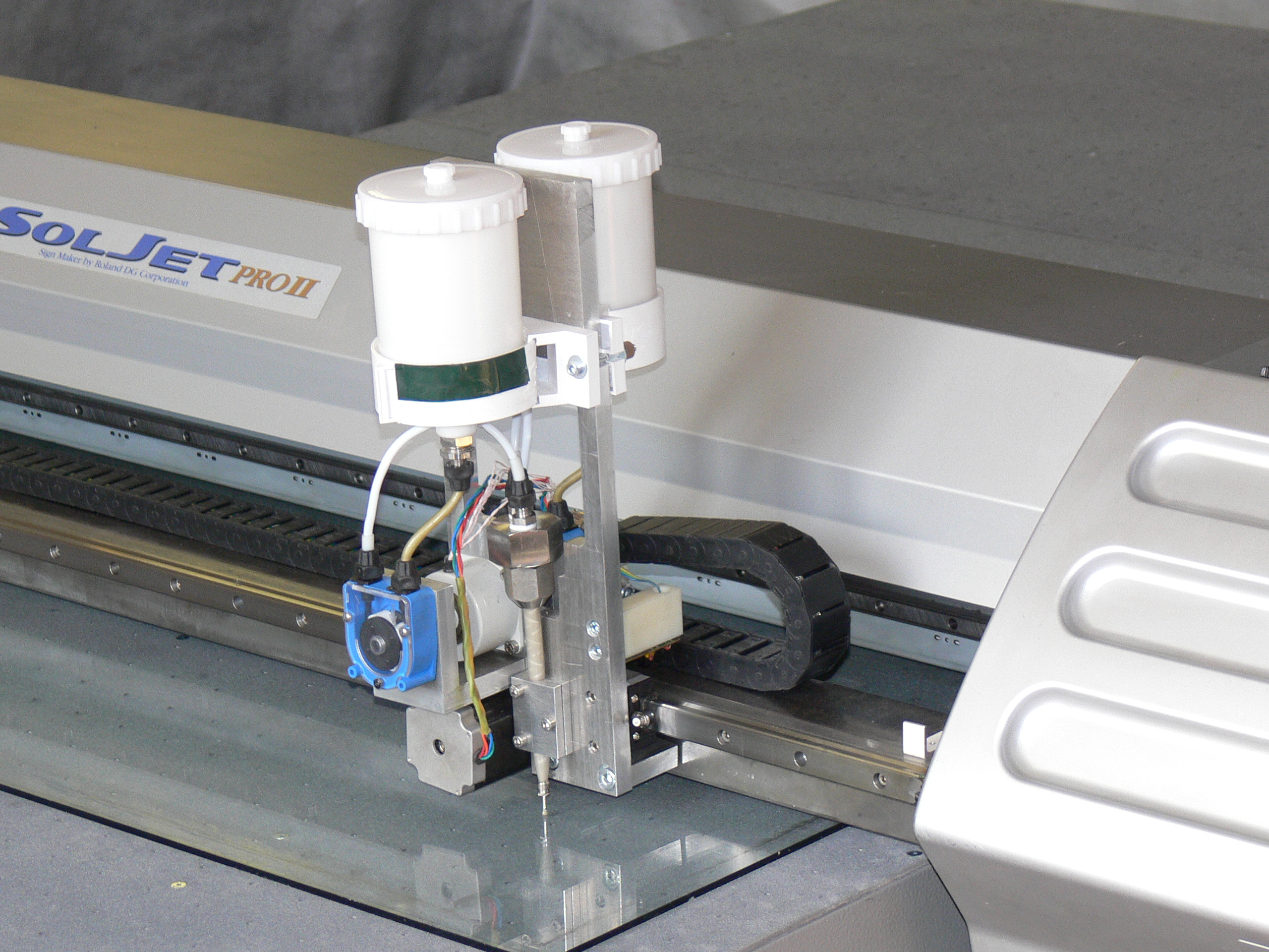

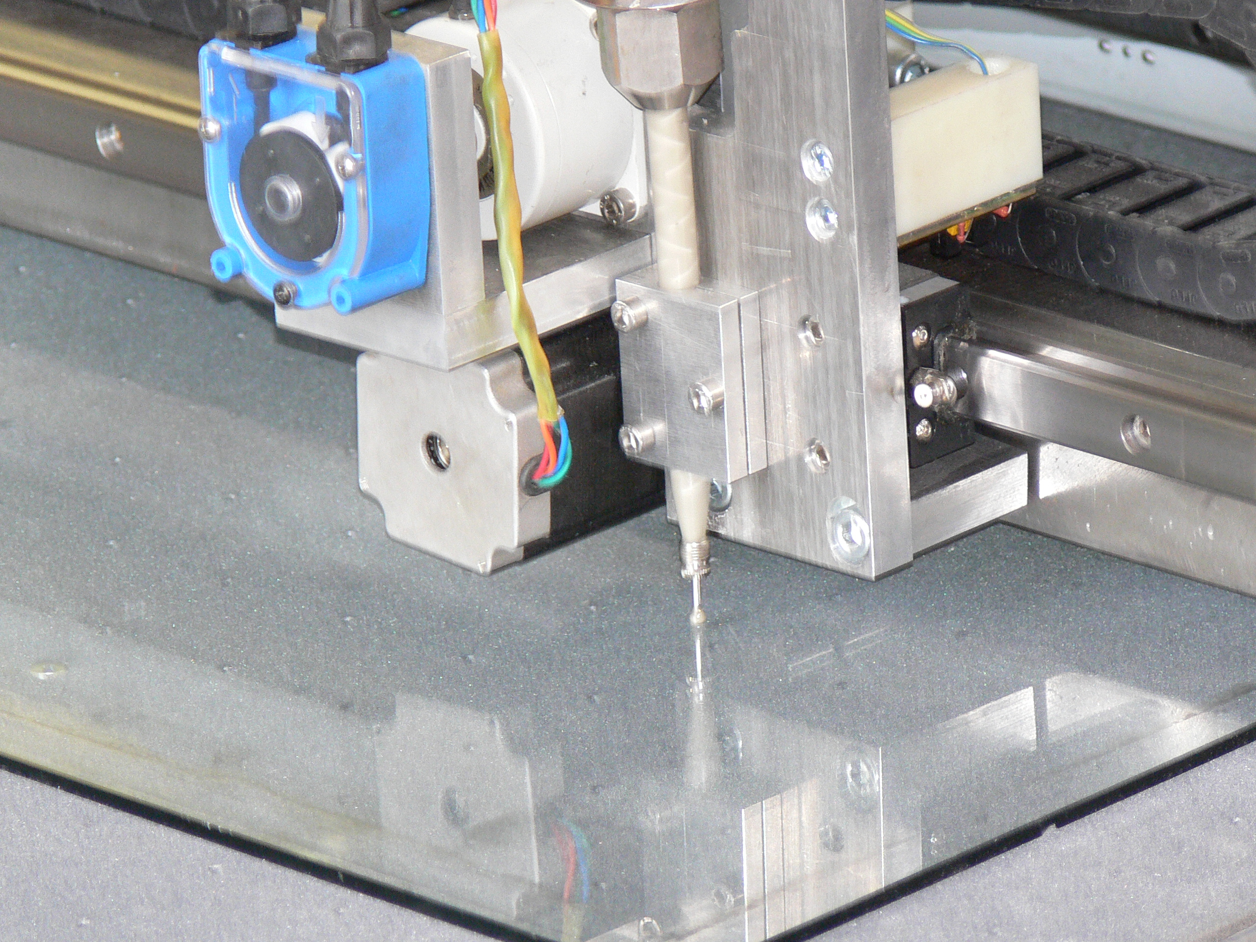

Мы сразу отказались от штатных движков и поставили насосы на шаговик. Это позволило и подсасывать в конце, и поддавать в начале. И привязать скорость шаговика подачи к скорости перемещения...
