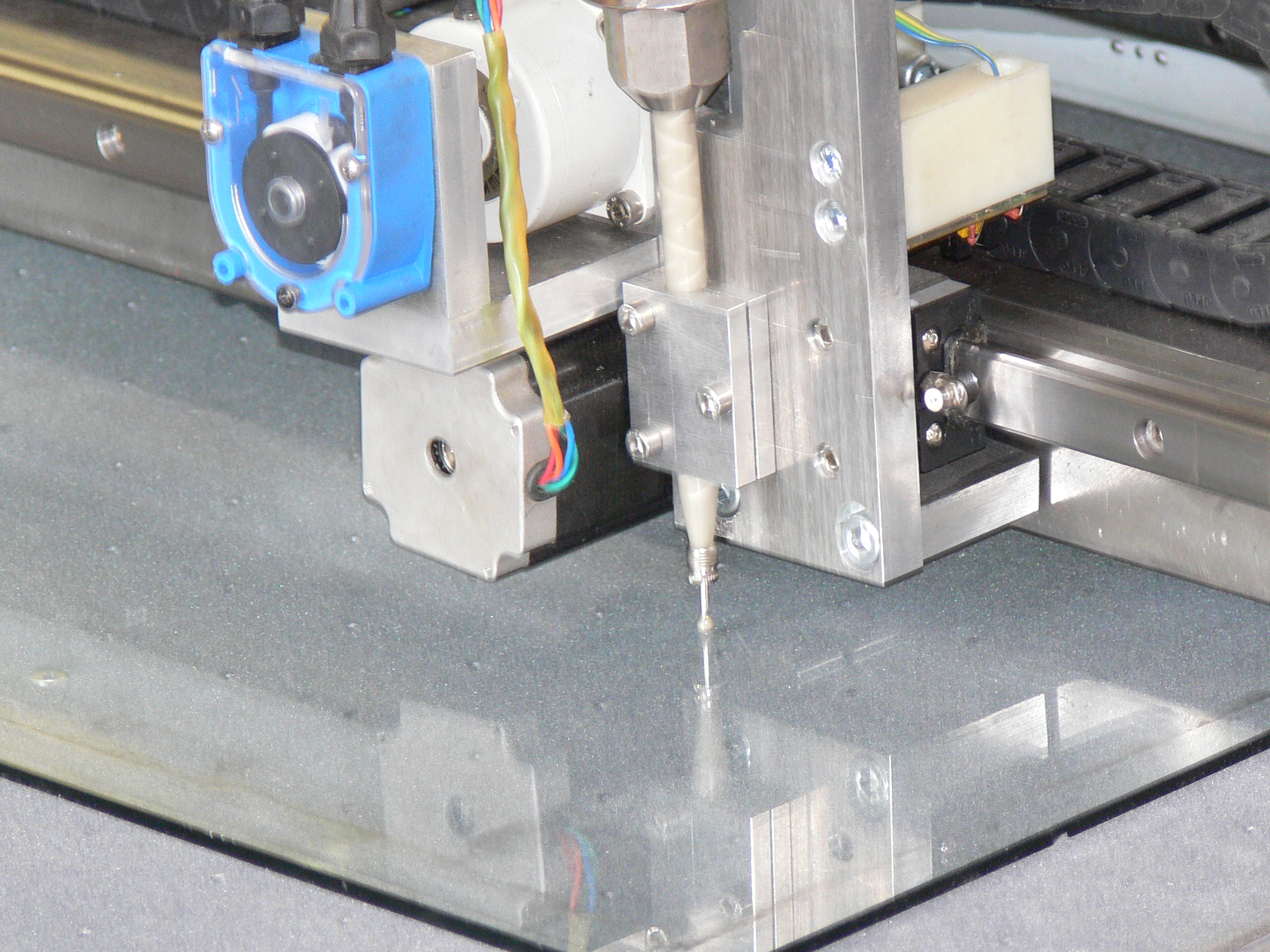

Итак, продолжаем делать станок, на воздухе не получается избавиться от кляксы в начале линии. Было принято решение переделывать на перестальтические насосы.
Были закуплены насосы с возможностью регулировки от 10 до 100%, штатными средствами.

От шагового двигателя пришлось отказаться ввиду того, что он вращает двигатели с одинаковой скоростью, а учитывая, что компоненты имею разную вязкость, то смешивание в пропорции 1 к 1 не обеспечивалось

Про неравномерность линии: так качают перестальтические насосы. Пока вырисовываются 2 решения этой проблемы, это установка газового колпака(грубый пример, это хрень которая стоит на капельнице), и увеличение количества роликов с 2 до 4.

Мы сразу отказались от штатных движков и поставили насосы на шаговик. Это позволило и подсасывать в конце, и поддавать в начале. И привязать скорость шаговика подачи к скорости перемещения...
P1130898.JPG (3513 просмотров) <a class='original' href='./download/file.php?id=47272&mode=view' target=_blank>Загрузить оригинал (2 МБ)</a>
P1130900.JPG (3513 просмотров) <a class='original' href='./download/file.php?id=47273&mode=view' target=_blank>Загрузить оригинал (2.39 МБ)</a>
