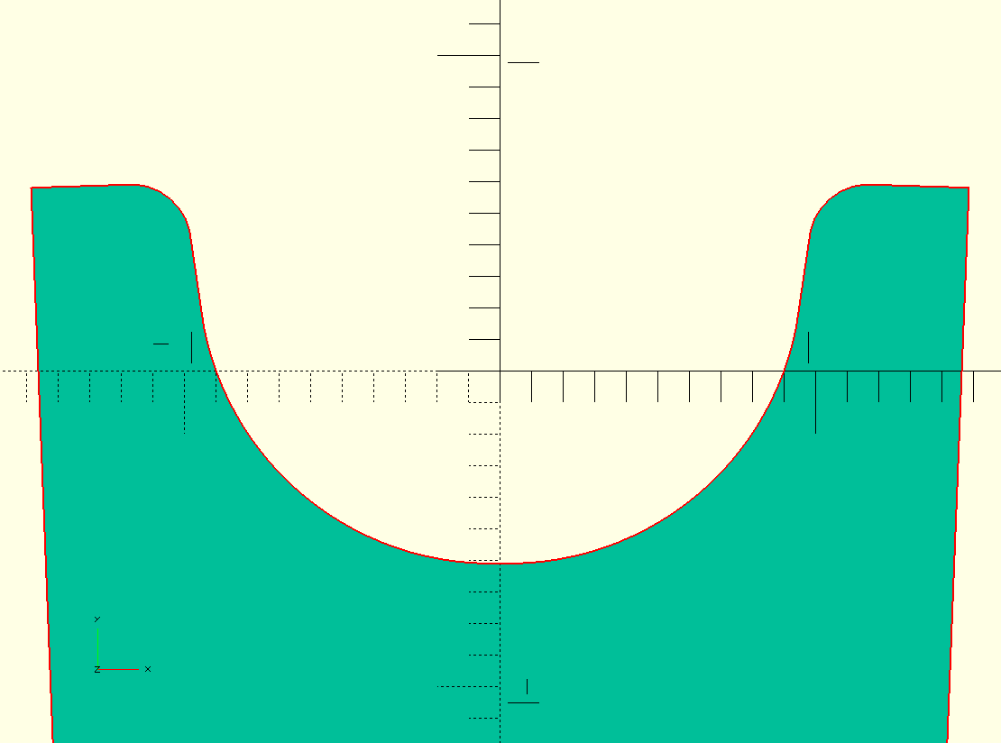

alex_sar писал(а): попробовал рисовать по этой картинке. Чё-то не сходится!
например берём htd3m 80 зубов.
угол φ - 8 градусов для всех шкивов от 25-80 зубов (уже непонятно как может быть одинаковый)
8 градусов * 2 * 80 зубов - получается 1280 градусов )
я чего-то не понимаю?
можно и без этого нарисовать конечно, но хотел по науке сделать.
Вот пример построения шкива h8m t44:
h8m-44t.gif (11108 просмотров) <a class='original' href='./download/file.php?id=186217&mode=view' target=_blank>Загрузить оригинал (137.09 КБ)</a>
Re: Зубчатые шкивы. Расчет, изготовление.
Добавлено: 20 сен 2020, 16:28
D.L.
Rom327 писал(а): Огромная база. После регистрации можно скачать модели:
:attention: Регистрация на почту mail.ru не проходит, на gmail.com работает.:attention:
Вот еще архив со шкивами
Где гарантия что нормально будет работать?
Вот пример использования Gear Trax:
https://www.chipmaker.ru/topic/234797/
Вот сравнение h3m профиля из Pulley_T-MXL-XL-HTD-GT2_N-tooth.scad (синий) с исо профилем(красный)
h3m.gif (11102 просмотра) <a class='original' href='./download/file.php?id=186218&mode=view' target=_blank>Загрузить оригинал (22.46 КБ)</a>

alex_sar писал(а): можно и без этого нарисовать конечно, но хотел по науке сделать.
Если лень будет строить:
h3m_t80_c.zip
(247.65 КБ) 404 скачивания
h3m-t80.gif (11097 просмотров) <a class='original' href='./download/file.php?id=186219&mode=view' target=_blank>Загрузить оригинал (54.68 КБ)</a>
h3m-t80-1.gif (11097 просмотров) <a class='original' href='./download/file.php?id=186220&mode=view' target=_blank>Загрузить оригинал (45.92 КБ)</a>
Сгенерировано с такими параметрами:
ECHO: "----------- Pulley tech info -----------"
ECHO: "Profile name: H3M"
ECHO: "Pitch: 3 mm"
ECHO: "Number of grooves: 80"
ECHO: "Outside diameter: 75.63 mm"
ECHO: "Inside diameter: 20 mm"
ECHO: "Height: 15 mm"
ECHO: "Pitch diameter: 76.39 mm"
ECHO: "----------------------------------------"
ECHO: "--------- Pulley drawing info ----------"
ECHO: "p: 3"
ECHO: "pd: 76.39"
ECHO: "od: 75.63"
ECHO: "h: 15"
ECHO: "t: 80"
ECHO: "hg: 1.219"
ECHO: "x: 0.028"
ECHO: "f: 8"
ECHO: "aa: 0.381"
ECHO: "nk: 0"
ECHO: "as: 4.5"
ECHO: "r1: 0.927"
ECHO: "r2: 0.191"
ECHO: "cr1: 0.028, 37.523"
ECHO: "cr2: 1.16863, 37.6058"
ECHO: "ar1: 270, 352"
ECHO: "ar2: 172, 88.2201"
ECHO: "ar3: 88.2201, 87.75"
ECHO: "p0: 0.028, 36.596"
ECHO: "p1: 0.945978, 37.394"
ECHO: "p2: 0.979489, 37.6324"
ECHO: "p3: 1.17456, 37.7968"
ECHO: "p4: 1.48461, 37.7858"
