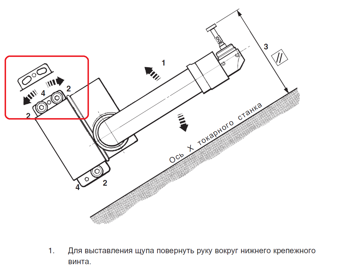

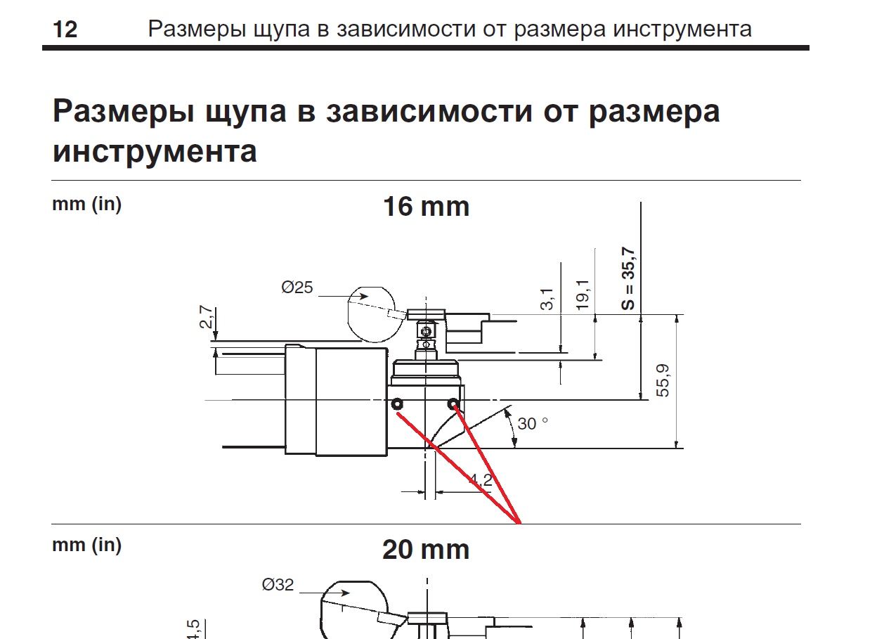

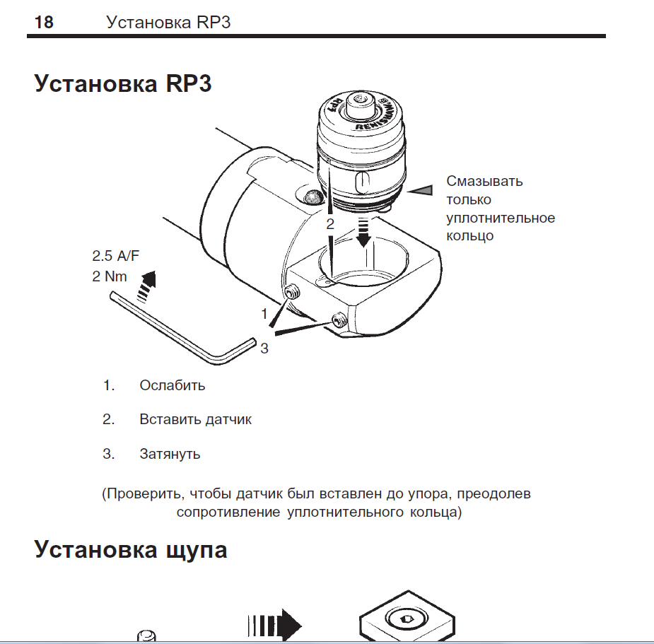

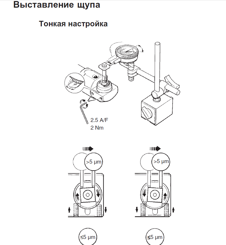

PKM писал(а):А у нее есть тонкие регулировки?
Она вся склееная. Еще не знаем получится ее повернуть или нет.
Регулируется она платформой на которой она закреплена. Молоточком подстучал куды нужно и затянул. А сам датчик можно поворачивать вокруг свое оси двумя винтиками, для точной регулировки.

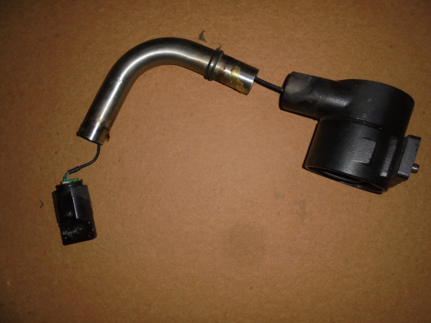

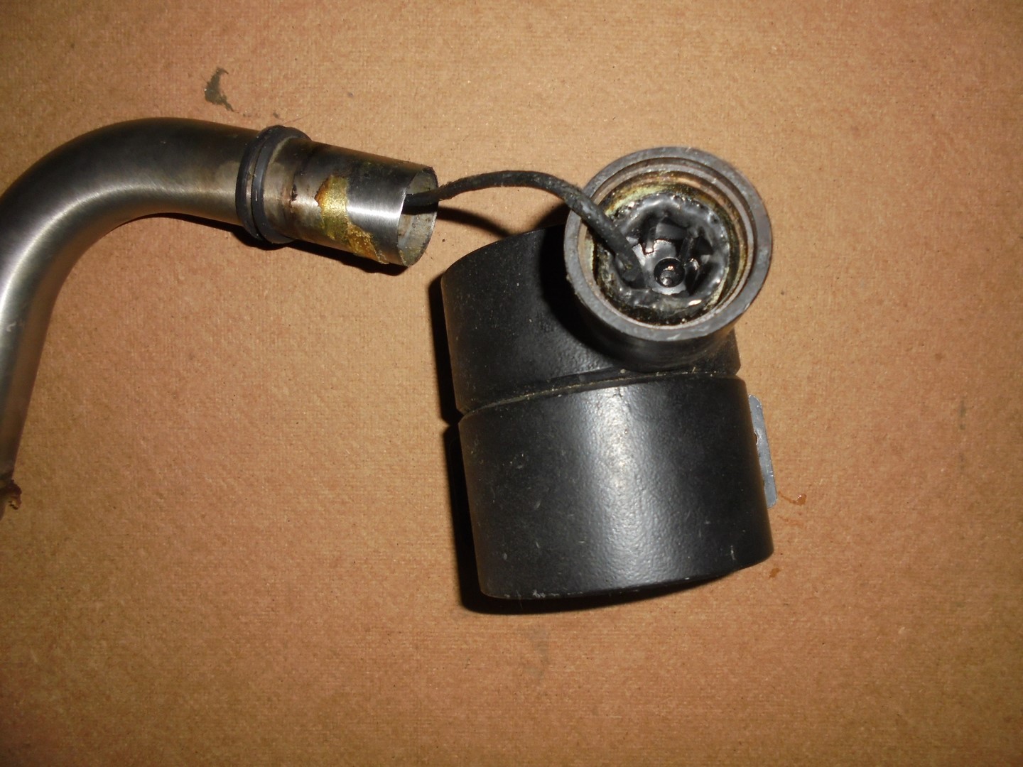

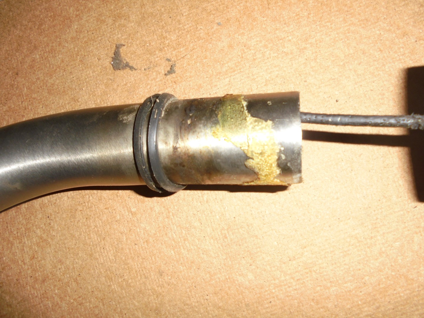

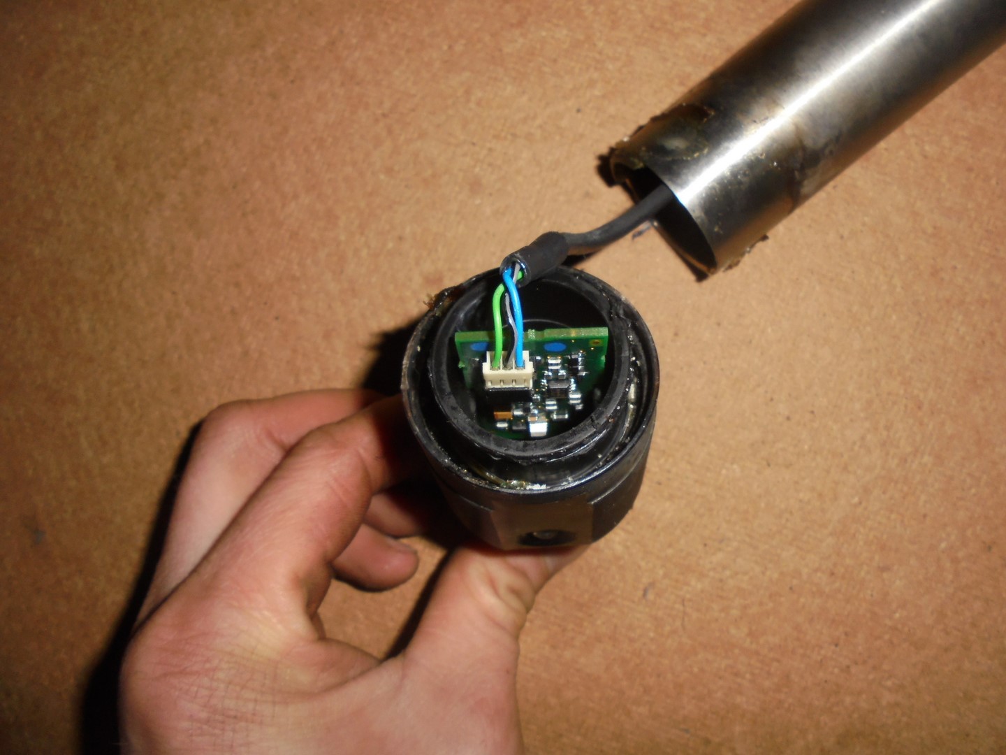

Написали в поддержку ренишоу.ру и они прислали файлик. Сказано что части рук приклеены на клей Локтайт там какой то. Берется трубка, на нее мажится А часть Локтайта, а на ответную часть В Локтайт и детальки собираются. Клей с пол часика полимеризируется. При этом допуски между посадочными должны быть 0,1мм. Пробили в инете что это за клей температуру разложения при 150град. Взял газовый резак и поджарили руку :geek: и она разобралась :good:
DSC04850 (Копировать).JPG (17128 просмотров) <a class='original' href='./download/file.php?id=103783&mode=view' target=_blank>Загрузить оригинал (261.88 КБ)</a>
DSC04851 (Копировать).JPG (17128 просмотров) <a class='original' href='./download/file.php?id=103784&mode=view' target=_blank>Загрузить оригинал (232.98 КБ)</a>
DSC04853 (Копировать).JPG (17128 просмотров) <a class='original' href='./download/file.php?id=103786&mode=view' target=_blank>Загрузить оригинал (324.01 КБ)</a>
Судя по толщине клея там зазоры ни как 0,1мм :hehehe:
DSC04852 (Копировать).JPG (17128 просмотров) <a class='original' href='./download/file.php?id=103785&mode=view' target=_blank>Загрузить оригинал (377.88 КБ)</a>

aftaev писал(а):Написали в поддержку ренишоу.ру и они прислали файлик. Сказано что части рук приклеены на клей Локтайт там какой то. Берется трубка, на нее мажится А часть Локтайта, а на ответную часть В Локтайт и детальки собираются. Клей с пол часика полимеризируется. При этом допуски между посадочными должны быть 0,1мм. Пробили в инете что это за клей температуру разложения при 150град. Взял газовый резак и поджарили руку :geek: и она разобралась :good:
Добрый день. Вернём тему к жизни)
Возникла необходимость в разборке руки HPMA Renishaw. С процессом разделения склеенных частей вроде всё ясно. Интересует момент соединения их обратно. У Вас сохранились данные, какой именно клей Локтайт используется ? Или может поделитесь файликом с описанием, который Вам выслали?

vl_cnc писал(а):Или может поделитесь файликом с описанием, который Вам выслали?
клей.pdf
(239.62 КБ) 766 скачиваний
Я клеил на эпоксидный.

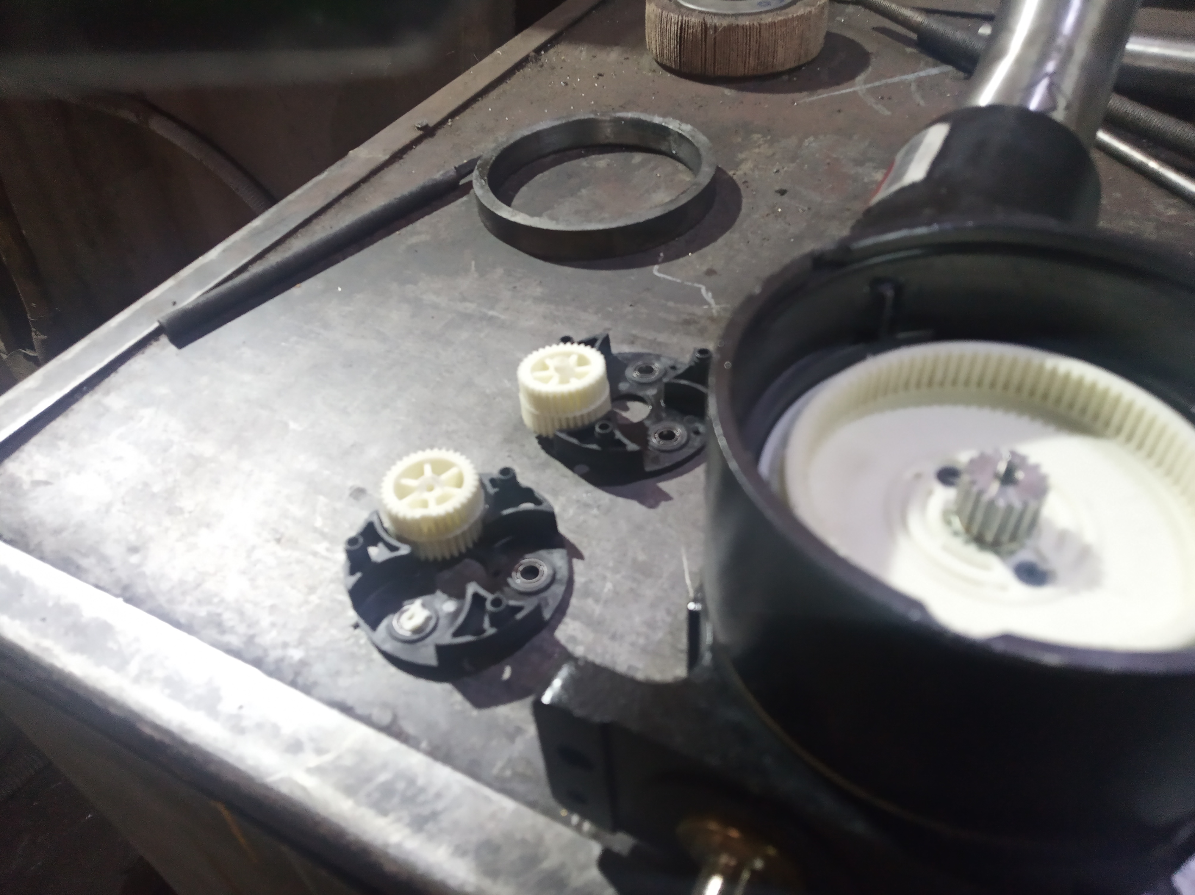

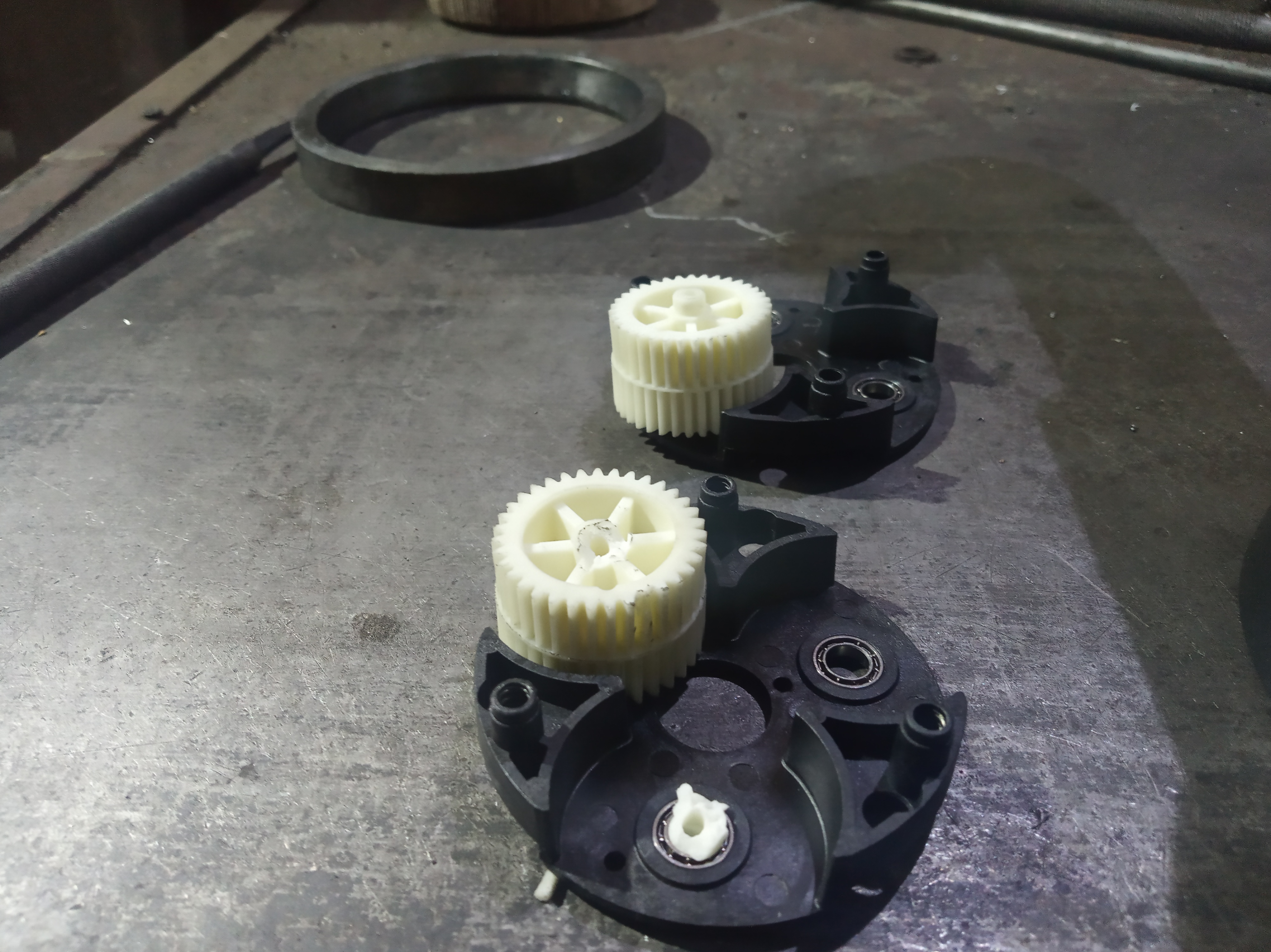

Нужна помощь! При измерении инструмента, произошла смена инструмента и по руке renishaw был удар с низу вверх. Теперь она имеет люфт по траектории движения( стала вялой :freak: ), не реагирует на М команды и кнопку. Нужен совет куда смотреть и что нажать. Перезагрузку пробовали. После нее, при включение станка, индикатор на руке и кнопке выдвижения Renishaw говорит о выдвинутом положении руки. Стойка фанук OI-TF токарнофрезерный / RENISHAW hpma hp3 точь в точь как на фото выше автора aftaev...
Re: все о Renishaw
SugarMan писал(а): ↑ Нужен совет куда смотреть и что нажать.
Снять крышку поворота руки и посмотреть что внутри. Наверно сорвали механизма поворота. Возможно срезало шестеренки, хорошо если резинки сорвало.
Если руку рукой двигать, будет перемещаться?

Перемещение есть, в диапазоне 20-30мм...такой же диапазон был при зависании руки

16699645605308885205996857184925.jpg (11354 просмотра) <a class='original' href='./download/file.php?id=205721&mode=view' target=_blank>Загрузить оригинал (3.15 МБ)</a>
Есть ли у кого на продажу шестерни для руки?

16699650646013571457393702077405.jpg (11349 просмотров) <a class='original' href='./download/file.php?id=205724&mode=view' target=_blank>Загрузить оригинал (2.5 МБ)</a>

если сломались только оси, то можно расточить в шестерне отверстие и выточить новые валы. Дел на пару часов...

С валом спасибо за совет. На одной срубило зубья.
Re: все о Renishaw
SugarMan писал(а): ↑ Есть ли у кого на продажу шестерни для руки?
Если есть, то наверно у официалов. Цена наверно будет в сотнях баксов :)

Так и прямозубые пластиковые шестерни изготовить

На 3D принтере шестерни заказали. Интересно что будет при установке назад...Алгоритм есть какой? По поводу калибровки в курсе. В остальном все в первый раз.
