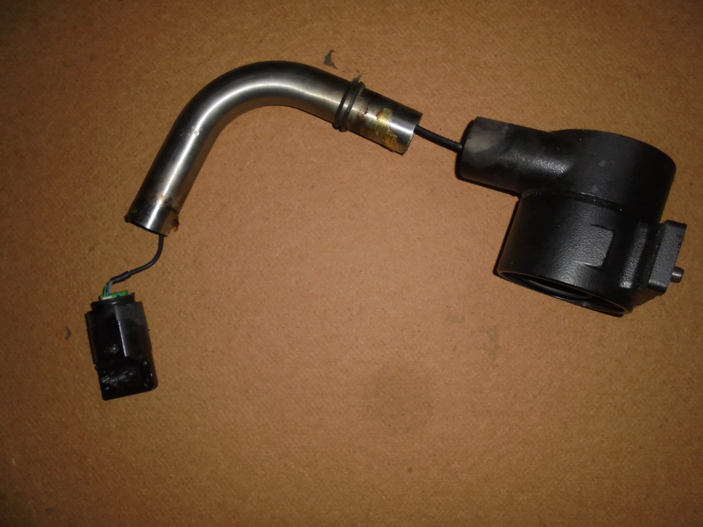

Написали в поддержку ренишоу.ру и они прислали файлик. Сказано что части рук приклеены на клей Локтайт там какой то. Берется трубка, на нее мажится А часть Локтайта, а на ответную часть В Локтайт и детальки собираются. Клей с пол часика полимеризируется. При этом допуски между посадочными должны быть 0,1мм. Пробили в инете что это за клей температуру разложения при 150град. Взял газовый резак и поджарили руку :geek: и она разобралась :good:

Судя по толщине клея там зазоры ни как 0,1мм :hehehe:

Я клеил на эпоксидный.

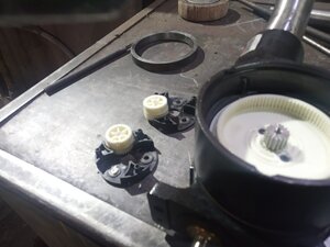

Нужна помощь! При измерении инструмента, произошла смена инструмента и по руке renishaw был удар с низу вверх. Теперь она имеет люфт по траектории движения( стала вялой :freak: ), не реагирует на М команды и кнопку. Нужен совет куда смотреть и что нажать. Перезагрузку пробовали. После нее, при включение станка, индикатор на руке и кнопке выдвижения Renishaw говорит о выдвинутом положении руки. Стойка фанук OI-TF токарнофрезерный / RENISHAW hpma hp3 точь в точь как на фото выше автора aftaev...
Re: все о Renishaw
SugarMan писал(а): Нужен совет куда смотреть и что нажать.
Снять крышку поворота руки и посмотреть что внутри. Наверно сорвали механизма поворота. Возможно срезало шестеренки, хорошо если резинки сорвало.

Перемещение есть, в диапазоне 20-30мм...такой же диапазон был при зависании руки

С валом спасибо за совет. На одной срубило зубья.

На 3D принтере шестерни заказали. Интересно что будет при установке назад...Алгоритм есть какой? По поводу калибровки в курсе. В остальном все в первый раз.
