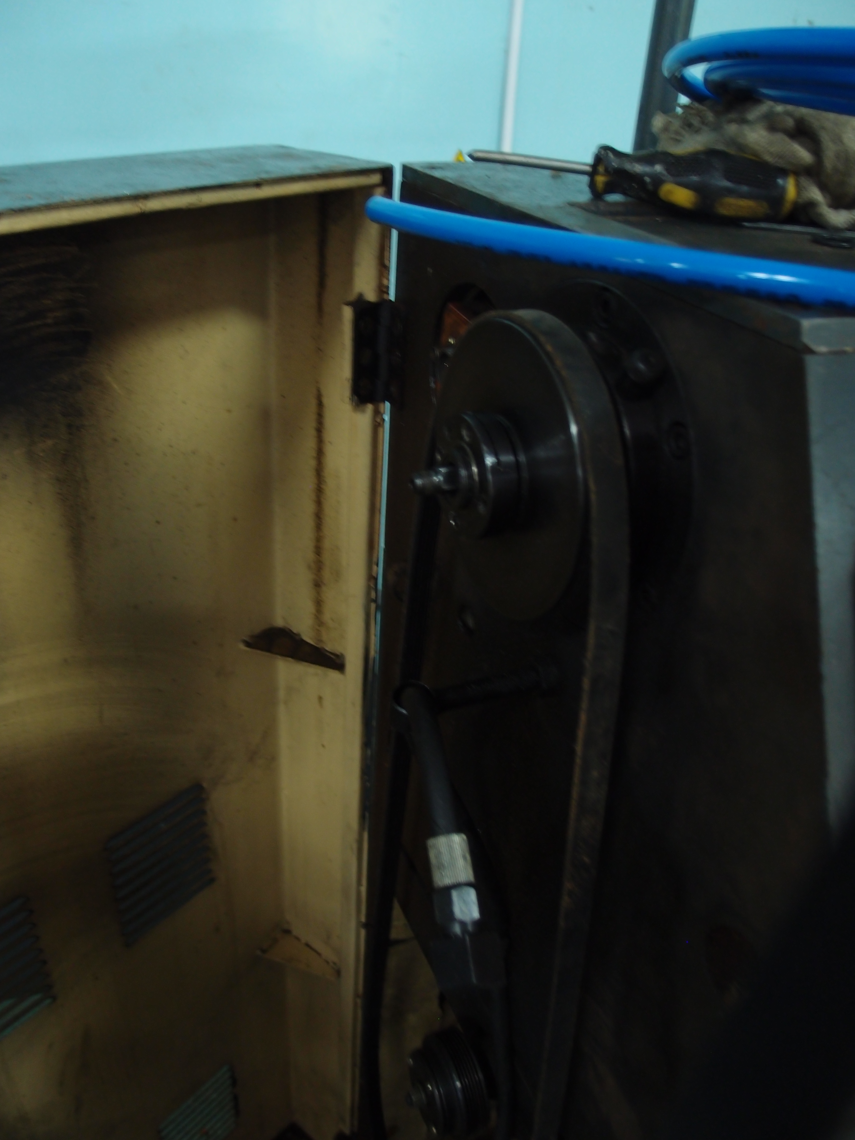

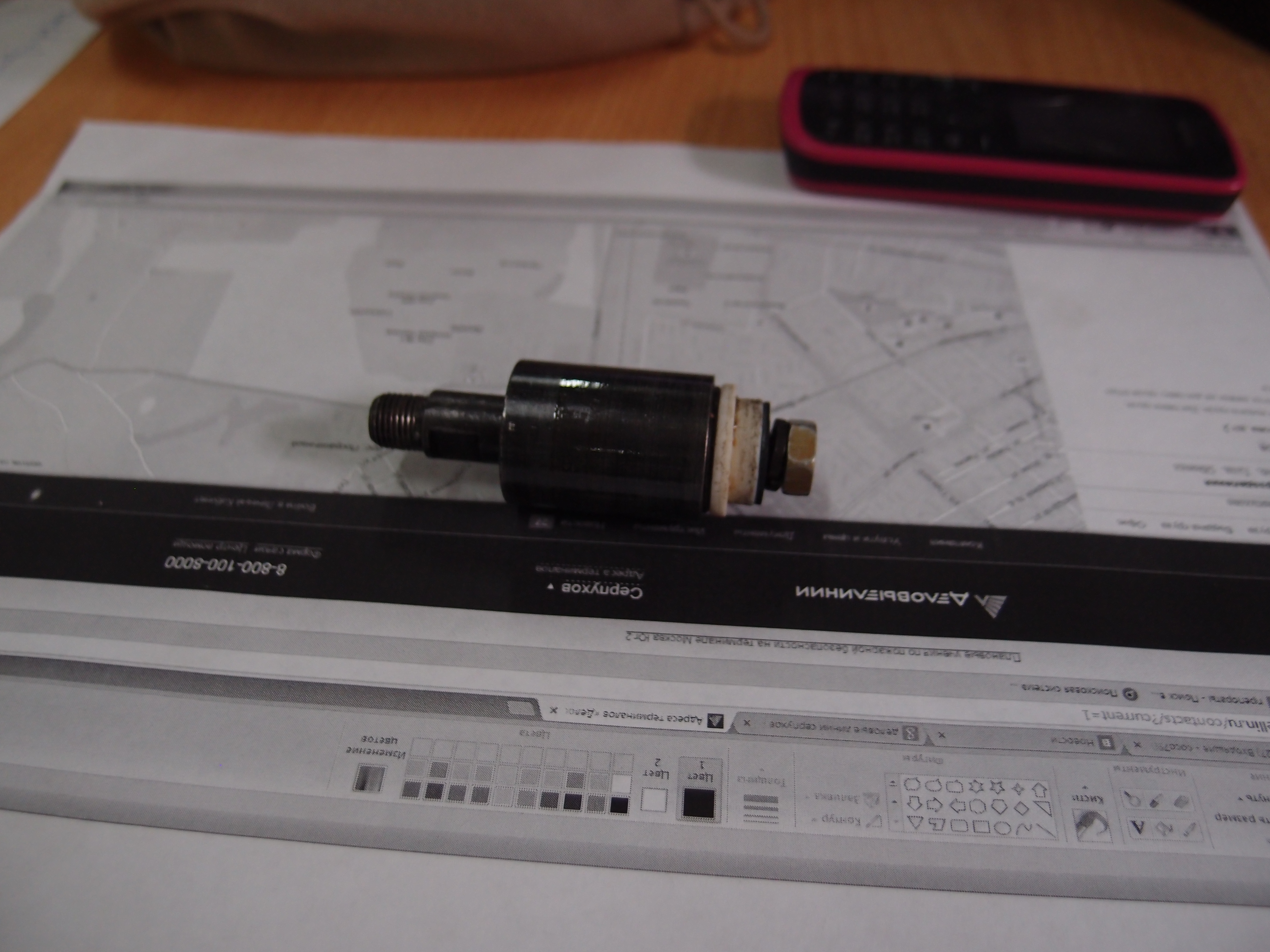

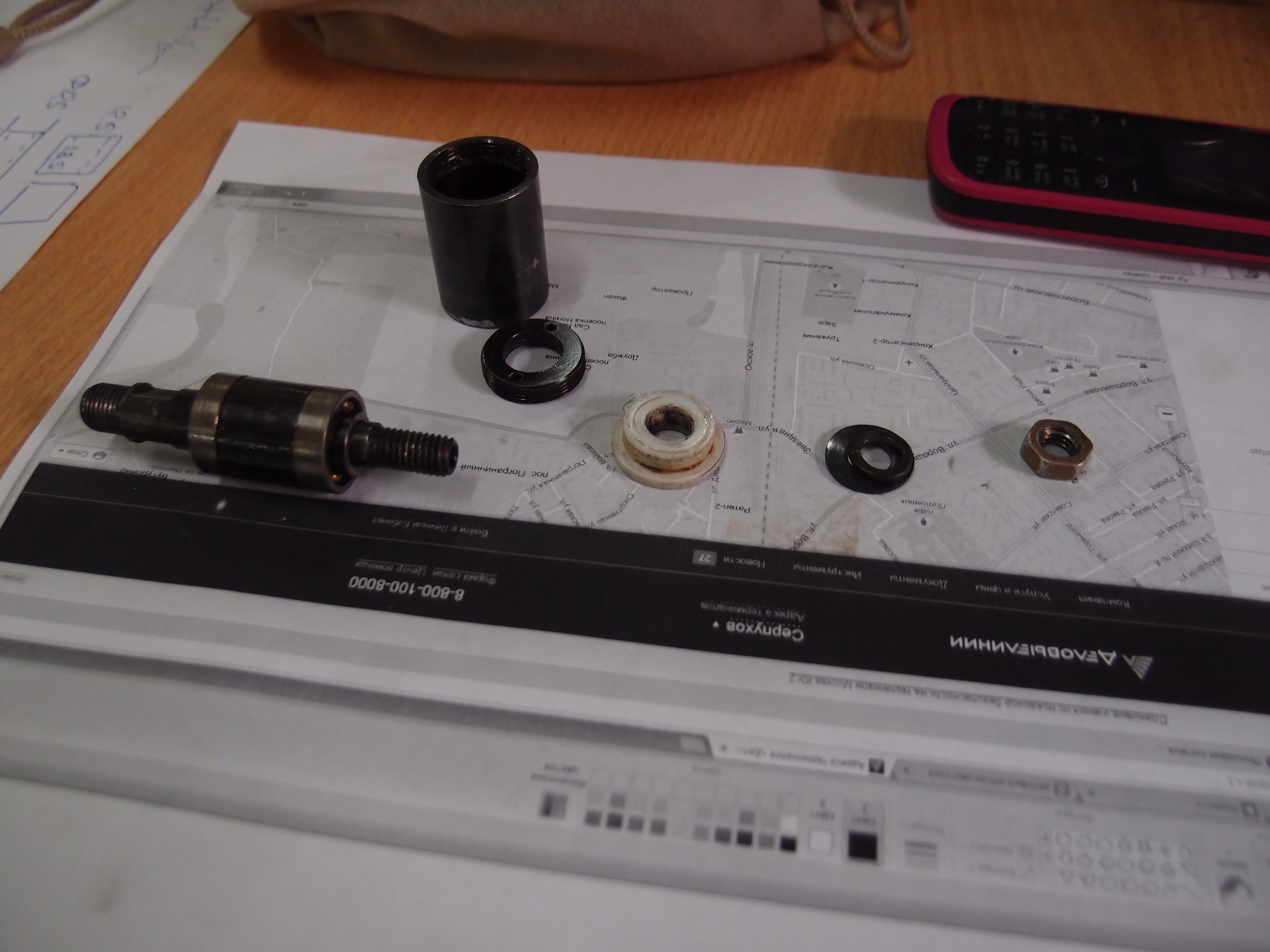

Надеясь услышать мнения профи, рискну разместить вопрос здесь.
на тпк с пневмопатроном воздух проходит сквозь шпиндель подключаясь какой то чтукой вроде вращающегося фитинга (Вращающиеся коллекторы) . на моей чего то не хватает она держит давление. Вращающиеся коллекторы фесто от 11000р. но назовем это вариант "б". Естественно мне бы хотелось воссоздать оригинальную конструкцию
стоит здесь (5389 просмотров) <a class='original' href='./download/file.php?id=54931&mode=view' target=_blank>Загрузить оригинал (2.76 МБ)</a>
стоит здесь
выглядит так (5389 просмотров) <a class='original' href='./download/file.php?id=54932&mode=view' target=_blank>Загрузить оригинал (3.66 МБ)</a>
выглядит так
чего не хватает ? (5389 просмотров) <a class='original' href='./download/file.php?id=54934&mode=view' target=_blank>Загрузить оригинал (3.66 МБ)</a>
чего не хватает ?

Могу посмотреть у себя. А травит сильно?
Re: Модернизация ТПК-125
тоже еще не лазил, но если нада - залезу погляжу...

травит сильно . патрон конечно разжимает при 6 атм.но воздух с маслом же. он будет смазывать ремень привода шпинделя. буду очень признателен если сравните со своими.!
ок. погляжу. но в субботу. раньше увы не доберусь.
