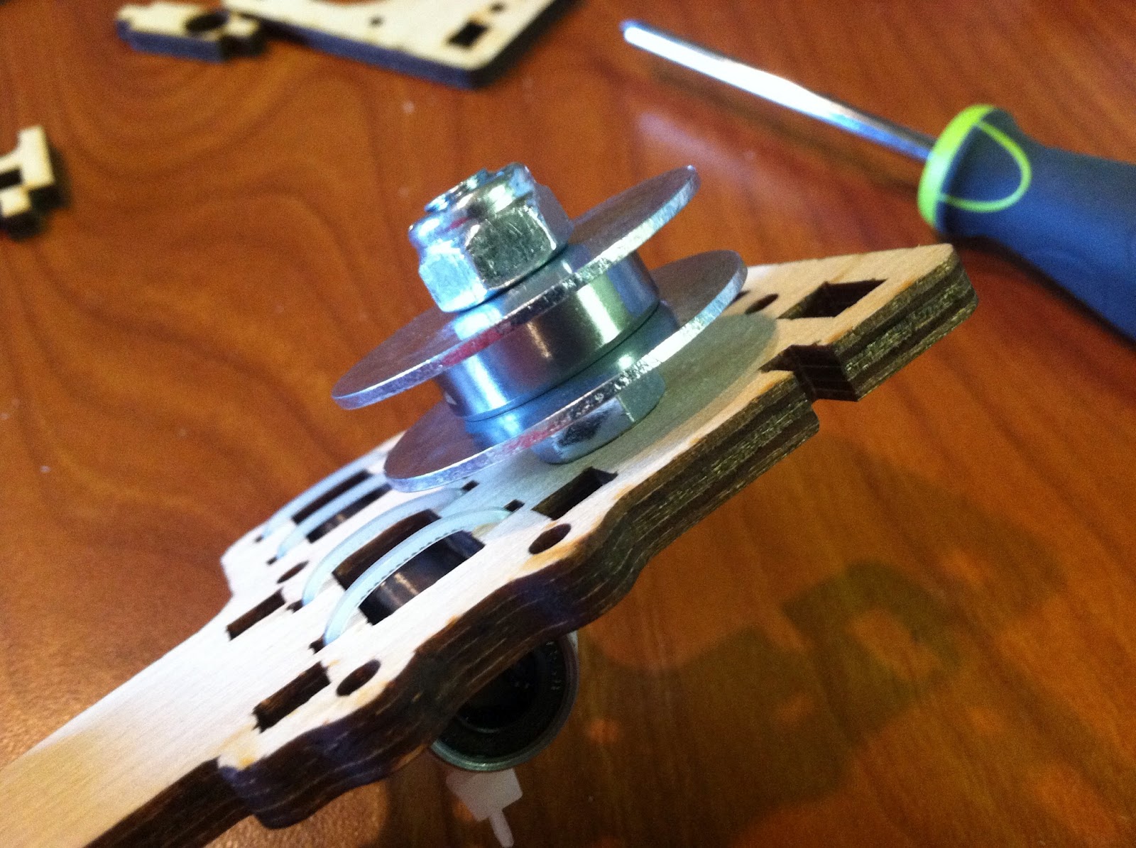

aspirant писал(а):Тогда чтобы ремень не соскакивал у подшипника должны быть фланцы. Верно? А как сделать, чтобы нижний фланец, когда мы подшипник-ролик закрепим на основание, не терся об это самое основание?
В 3Д принтерах это сделано просто - две больших шайбы(больше чем диаметр подшипника) на общем винте и сверху самоконтрящаяся гайка - подшипник воспринимает радиальную нагрузку ремня, а шайбы не дают уехать ремню. Чтоб не тёрлос винт обычно в начале привинчивают тонкой гайкой к основанию. Итого, если разрезать такой "ролик" получим от такой бутерброд:
шляпка болта(обычно М8 под подшипник 608 или 688)
стенка принтера
тонкая гайка(иногда с шайбой)
большая шайба
подшипник
большая шайба
самокнтрящаяся гайка.
Вот фото узла с сборе:

megagad писал(а):Вот фото узла с сборе:
Благодарю! Я правильно понимаю, что конкретно в этом случае верхняя гайка закручивается не до конца? Ведь если стянуть этот "бутерброд", то широкие гайки будут стоять на месте.
megagad
Сообщения: 3152
Репутация: 712
Re: Вопрос от новичка! Дайте пинка в нужном направлении!
Сообщение megagad »
aspirant писал(а):Я правильно понимаю, что конкретно в этом случае верхняя гайка закручивается не до конца?
Да, именно поэтому взята "самокнтрящаяся" гайка с пластиковой вставкой. Уровень затягивания подбирается "на глаз" - чтоб и шайбы вращались, и подшипник не сильно шатался.

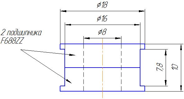

Так, значит вовремя я задался этим вопросом, а то чуть не оплатил 10 шпуль GT2 вместо нужных 2-х.
У меня вот такая идея, пожалуйста оцените на предмет "подводных камней" и мелких косяков.
Взять два подшипника F688ZZ, сложить их вместе открытыми частями. В итоге получиться что-то в этом роде
Натяжной ролик.jpg (4486 просмотров) <a class='original' href='./download/file.php?id=33899&mode=view' target=_blank>Загрузить оригинал (19.35 КБ)</a>
Thender писал(а):Я бы в вашем случае смотрел не в сторону шаговиков а в сторону пневмо или гидропривода, Это позволит уменьшить вносимые помехи.
Уже в начале темы говорилось, что помехи не будут влиять. Кроме того зарубежные образцы сделаны с шаговиками, и даже в металлических корпусах

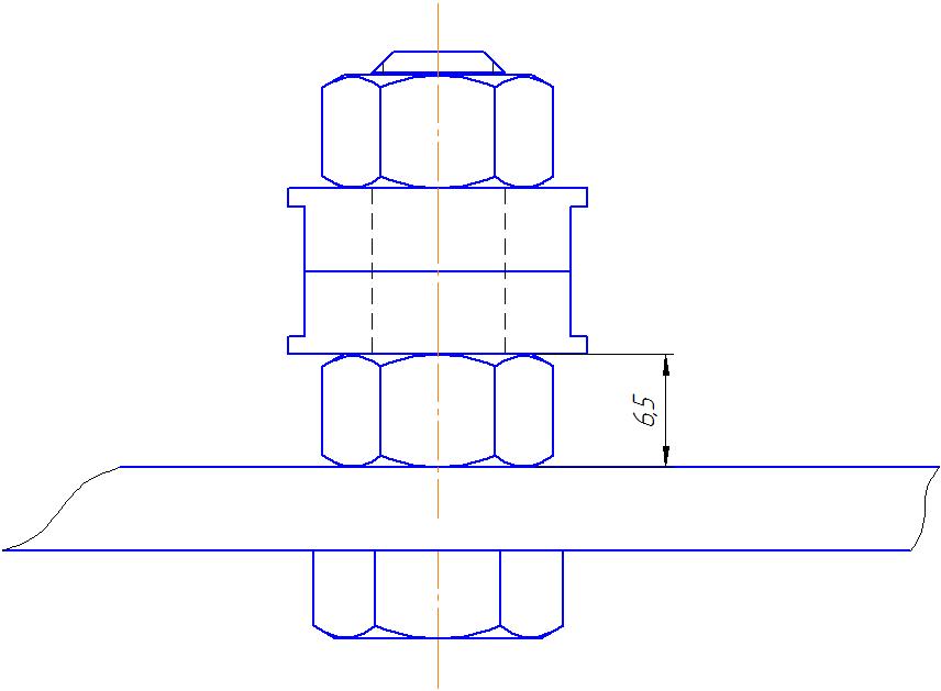

aspirant писал(а):Взять два подшипника F688ZZ, сложить их вместе открытыми частями. В итоге получиться что-то в этом роде
У тебя ремень залезет на выступ у будет по нему ездить.
Про колесную пару ЖД знаешь, почему вагоны не трутся бортиком о край рельса?

Ну как-то так... Вопрос в одном - а гайки не будут налезать на внешнюю обойму?
Установка ролика.jpg (4459 просмотров) <a class='original' href='./download/file.php?id=33901&mode=view' target=_blank>Загрузить оригинал (30.03 КБ)</a>
michael-yurov писал(а):У тебя ремень залезет на выступ у будет по нему ездить.
Нет, не знаю. Но судя по Вашему предыдущему ответу, потому что рельс бочонком... :)
Так а если соосность таки будет? Бортики скорее для подстраховки

Именно рельс "бочёнком" и если он начинает сдвигаться в сторону то изменяется диаметр в плоскости проходящей через точку соприкосновения, и соответственно меняется скорость линейного перемещения слева и справа, и пара начинает самовыравниваться, Ну это гениально не правда ли....
а про гидропривод - даже схемку начертил, но там все гораздо дороже, в 30к там разве что 1 ось выйдет.
Не только головка рельса бочонком, но и колесо конусом, собственно за счет чего и меняется эффективный диаметр колеса.
