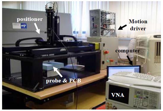

Приветствую всех участников данного форума!
Кратко опишу проблему и надеюсь получить хоть какую-нибудь помощь от уважаемого коммьюнити :)
В этом году я поступил в аспирантуру. Тема моего исследования связана с электромагнитными процессами в печатных платах. Для проведения полноценного исследования необходимы экспериментальные данные.
А теперь собственно почему я оказался на этом форуме :)
Научрук поставил задачу разработать и собрать так называемый "сканер ближнего электромагнитного поля". За основу предложено взять конструкцию иностранного коллеги (проект во вложении, в конце сообщения). Если честно я никогда не имел дела с подобными системами, но это реально нужная вещь и мне для защиты и потом для обучения студентов.
У меня возникла куча вопросов, т.к. я даже теоретически не знаю с чего начать. Плиз подскажите примерный алгоритм разработки, желательно со ссылками на литературу обучающую.
И еще общие вопросы:
- сколько примерно будет стоить такой сканер?
- каким образом он взаимодействует с ПК? т.е. есть ли стандартные оболочки позволяющие задать движения пробника?
- данные с пробника поступают на анализатор спектра. Это как-то связано с управлением системы.
В общем в голове каша. Надеюсь при помощи форума профессионалов хоть как-то упорядочить мысли. Если нужны какие-то уточнения, спрашивайте, постараюсь ответить.
Ну и в любом случае, всем заранее спасибо!

aspirant писал(а):У меня возникла куча вопросов, т.к. я даже теоретически не знаю с чего начать. Плиз подскажите примерный алгоритм разработки, желательно со ссылками на литературу обучающую.
Я так понимаю, что в простейшем случае нужно равномерное движение "змейкой" с записью данных датчика поля и текущих координат?
Для управления движеним сгодится практически любой управляющий софт для станков с ЧПУ типа LinuxCNC, Mach3 и т.п. или даже что-то самописное.
aspirant писал(а):- сколько примерно будет стоить такой сканер?
Это сильно зависит от размеров рабочего поля, веса пробника и требуемой скорости сканирования.
aspirant писал(а):- каким образом он взаимодействует с ПК? т.е. есть ли стандартные оболочки позволяющие задать движения пробника?
Да. LinuxCNC, Mach3 и т.п.
aspirant писал(а):- данные с пробника поступают на анализатор спектра. Это как-то связано с управлением системы.
В простейшем случае (см. выше) нет, но возможно захочется, чтобы система меняла траекторию сканирования в реальном времени в зависимости от полученных результатов...

UAVpilot писал(а):Я так понимаю, что в простейшем случае нужно равномерное движение "змейкой" с записью данных датчика поля и текущих координат?
Да! Именно так. В первой реализации будет достаточно просто пройтись змейкой, и каким-то образом сформровать массив X - Y - E . Координата Z выставляется в начале измерения и в процессе не меняется.
Думаю будет правильно разделить задачу на два этапа:
1-ый это как раз построение самой "железки" и заставить ее тупо двигаться по программе. Думаю этот форум как раз то, что нужно.
2-ой это связь датчика с анализатором спектра+ПК. Ну тут я уже сам кое-что могу.
UAVpilot писал(а):Для управления движеним сгодится практически любой управляющий софт для станков с ЧПУ типа LinuxCNC, Mach3 и т.п. или даже что-то самописное.
Все равно я как-то слабо себе это представляю. Ну вот на пальцах, у ПК есть разъем USB . И каким образом я этот USB подключу к двигателю? тем более что их 4 планируется.
UAVpilot писал(а):Это сильно зависит от размеров рабочего поля, веса пробника и требуемой скорости сканирования.
Размер под небольшую печатную плату, т.е. примерно 200x200мм, ну пусть с запасом 300x300мм. И по оси Z хватит 150мм. Пробник весит макс грамм 200. Скорость не критична вообще, т.к. измерения делаются редко, можно даже на ночь оставить.
UAVpilot писал(а):В простейшем случае (см. выше) нет, но возможно захочется, чтобы система меняла траекторию сканирования в реальном времени в зависимости от полученных результатов...
Для начала надо сделать самое римитивное устройство а-ля "палка-веревка", главное чтоб заработало, да и я хоть освоюсь немного.

aspirant писал(а):Все равно я как-то слабо себе это представляю. Ну вот на пальцах, у ПК есть разъем USB . И каким образом я этот USB подключу к двигателю? тем более что их 4 планируется.
Напрямую - никак, нужен контроллер. И лучше не использовать USB, а делать через LPT порт.
Я думаю стоит посмотреть в сторону контроллеров для 3D принтеров - для организации движения там уже всё есть, причём может работать автономно,. Нужно только подключить датчик ЭМ поля, если у него аналоговый выход, то проблем быть не должно. Далее слегка модернизируется прошивка и сканер сможет работать даже без компа, записывая данные например на флешку. Ну обмен с компом по USB тоже будет.
Механику наверно тоже проще будет собрать на комплектующих для 3D принтеров, если конечно датчик не весит несколько килограммов...

Вопрос РАЗ: бюджет установки?
Вопрос ДВА: кто мешает купить готовые актуаторы и собрать на них?
Вопрос ТРИ: - почему ВЫ занимаетесь этим, а не те, кто должен делать для вас "железо"?
ну и почти вопросы - точность позиционирования должна быть какая? Если мерить будете ЭМ-поле - что с требованием по внешнему полю самой установки?

Да, вот сейчас прочитал 40 страниц по 3D принтерам и в принципе остался основной вопрос - Когда печатается модель, то соответствующая прога управляет движением головки. А какже в моем случае ею управлять?
megagad писал(а):Вопрос РАЗ: бюджет установки?
1. Я так планирую тысяч в 30 надо уложиться (это разумеется без ПК и анализатора спектра)
2. Мешает отсутствие опыта/знаний. Именно поэтому я здесь, т.к. есть желание
3. Это идет как разработка экспериментальной установки и включается в результаты работы. Ну и аспирант это такое бесправное существо, которому НИКТО НИЧЕГО не должен. Наука она такая наука...
точность - в исходном проекте было указано 2мкм, но что-то мне кажется это не реальным. Думаю порядка 0,1 мм будет норм. Тут вполне можно скорректировать ТЗ в зависимости от степени труднореализуемости.
ЭМ-поле - измеряется поле от печатной плате на расстоянии от 1 до 10 см. В принципе измерение происходит когда двигатели отключены, поэтому они не должны влиять, в крайнем случае их можно дополнительно заэкранировать. Также можно заэкранировать и плату управления. Хотя в прототипе там вообще все открытое стоит (см. файл)

aspirant писал(а):В принципе измерение происходит когда двигатели отключены, поэтому они не должны влиять, в крайнем случае их можно дополнительно заэкранировать.
Шаговые моторы нельзя отключить - они потеряют позицию.
Re: Вопрос от новичка! Дайте пинка в нужном направлении!
aspirant писал(а):Да, вот сейчас прочитал 40 страниц по 3D принтерам и в принципе остался основной вопрос - Когда печатается модель, то соответствующая прога управляет движением головки. А какже в моем случае ею управлять?
Будете в контроллер загружать управляющую программу, описывающую траекторию сканирования. Программа пишется на спец. языке, называется G-Code. Например:

aspirant писал(а):точность - в исходном проекте было указано 2мкм
aspirant писал(а):ЭМ-поле - измеряется поле от печатной плате на расстоянии от 1 до 10 см.
Какие-то несопоставимые величины...
michael-yurov писал(а):Шаговые моторы нельзя отключить - они потеряют позицию.
В случае ременной передачи их можно поставить сильно в стороне и хорошо экранировать.
Наверно предпочтительней будет схема привода X-Y как у AKlion. Двигатели можно будет поставить в стороне и в один экран.
