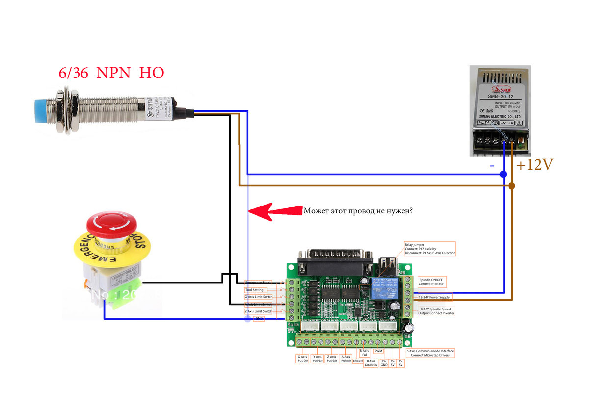

Прошу помощи с подключением датчиков хоум: LJ12A3-4-Z/BX индуктивный N-P-N питание 6-36В.
На форуме нашел много схем, к последней ответа так и не нашел, на сколько правильное подключение:
Вариант 5.jpg (2515 просмотров) <a class='original' href='./download/file.php?id=51410&mode=view' target=_blank>Загрузить оригинал (128.08 КБ)</a>
