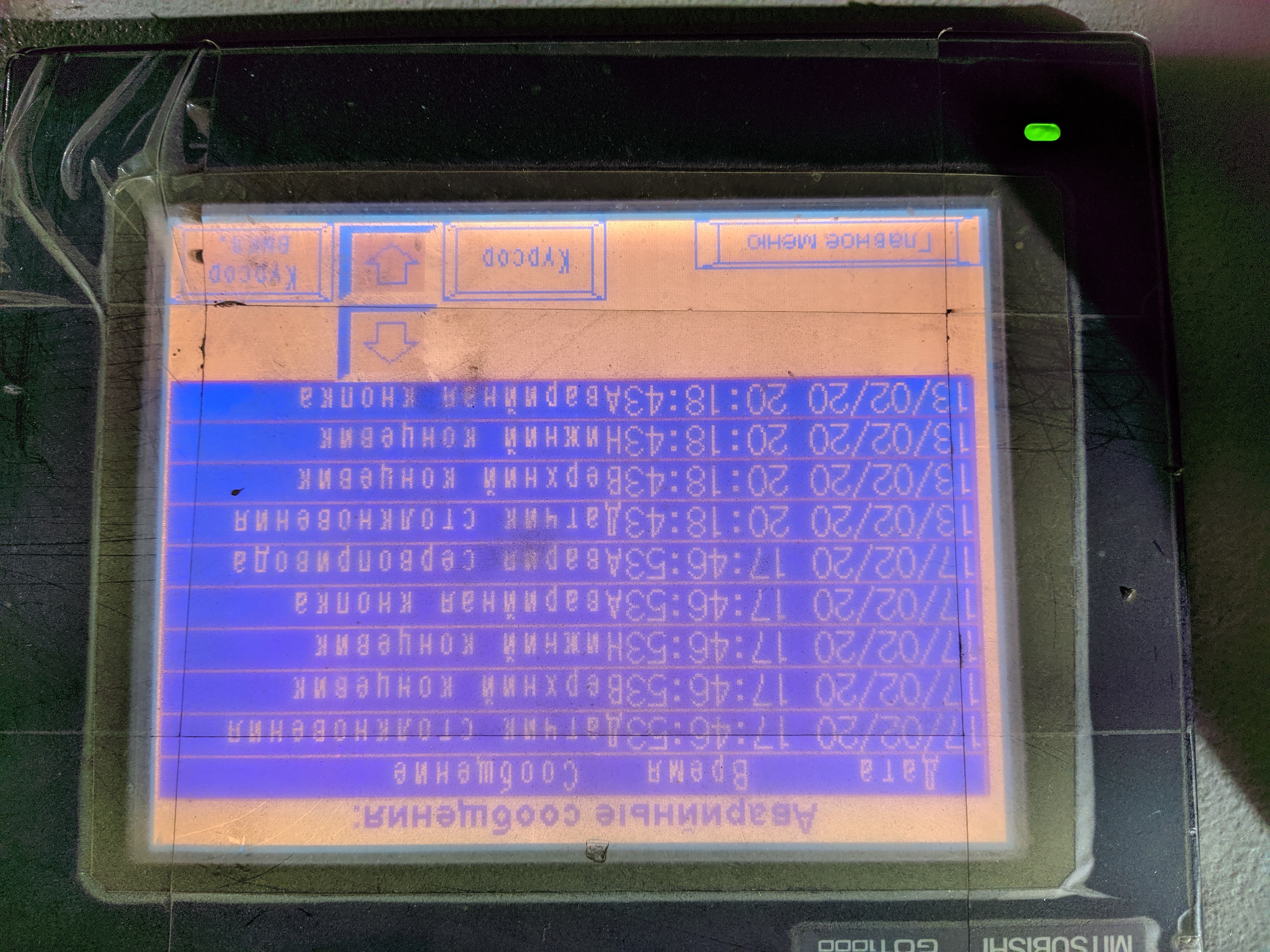

Стойка nc-210,плазморез,как исправить?! В ручном режиме не перемещается резак.
IMG_20200217_172336.jpg (12375 просмотров) <a class='original' href='./download/file.php?id=176850&mode=view' target=_blank>Загрузить оригинал (4.39 МБ)</a>
Re: БалтСистем NC210
Что то это на Балтсистем не пхоже.
