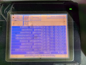

Стойка nc-210,плазморез,как исправить?! В ручном режиме не перемещается резак.
IMG_20200217_172336.jpg (11757 просмотров) <a class='original' href='./download/file.php?id=176850&sid=7575f7c20197689ee9db3ad0a2300157&mode=view' target=_blank>Загрузить оригинал (4.39 МБ)</a>
Re: БалтСистем NC210
Что то это на Балтсистем не пхоже.
