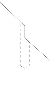

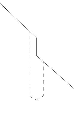

putman писал(а):Станок будет позиционировать метчик над отверстием, рукой буду крутить патрон, Z должна согласно энкодеру опускаться/подниматься точно по резьбе.

Резьбы на косых отверстиях, руками не получается.

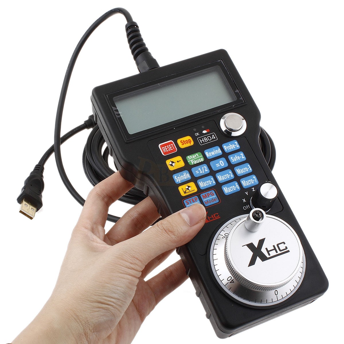

1. Какая обратная связь ?
Есть же такие приспособления для управления станком:
a546a_7_.jpg (1910 просмотров) <a class='original' href='./download/file.php?id=38451&mode=view' target=_blank>Загрузить оригинал (222.51 КБ)</a>
, вот от него куда сигнал МАЧу идёт ? Туда же и мне надо с энкодера слать.
2. Резьбонарезной патрон стоит 15 000 р., не хочу.
megagad
Сообщения: 3152
Репутация: 712
Re: Нарезание резьбы.
Сообщение megagad »
putman писал(а):вот от него куда сигнал МАЧу идёт ? Туда же и мне надо с энкодера слать.
От "него" сигнал идёт на замещение кнопок клаиватуры ;) По сути - это просто вторая клавиатура, с чуток меньшим количеством кнопок.

megagad писал(а):От "него" сигнал идёт на замещение кнопок клаиватуры ;) По сути - это просто вторая клавиатура, с чуток меньшим количеством кнопок.
Понял.
В зависимости от настройки МАЧа, движение может быть осуществляться с разными скоростями, как тогда управлять двигателем с точностью до одного шага ?

Тогда как получается ?, прикрутить шаговый двигатель сбоку корпуса шпинделя что ли ?
megagad писал(а):Тут выбрать режим JOG-а(step) и ось, к которую нужно двигать:
Спасибо, дома попробую.
Значит мой энкодер будет как бы нажимать кнопку (замыкая её контакт на клавиатуре), верно я понял ?
А этот Jog режим поворачивает мотор только на 1 шаг в одну из сторон ?

putman писал(а):А этот Jog режим поворачивает мотор только на 1 шаг в одну из сторон ?
Какую кнопку на энкодер повесите - туда и будет "крутить". И да - там несколько режимов - шаговый, постоянный и на определённое расстояние(задаётся в настройках).
putman
Сообщения: 932
Репутация: 102
Откуда: г. Долгопрудный
Сообщение putman »
megagad писал(а):Какую кнопку на энкодер повесите - туда и будет "крутить". И да - там несколько режимов - шаговый, постоянный и на определённое расстояние(задаётся в настройках).
Огромное спасибо, именно это и хотел узнать.
