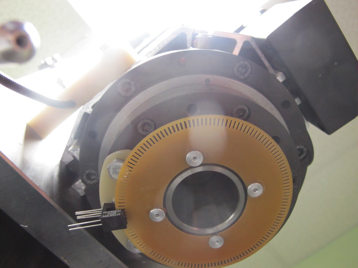

Доброе утро !
Я хочу нарезать резьбу при помощи станка, т.е. ставлю в патрон метчик, и медленно рукой кручу шпиндель, некое устройство считает на сколько я повернул шпиндель и в зависимости от шага резьбы опускает его вниз точно в соответствии с ней.
Мои вопросы в следующем:
1. Слышал есть какие то энкодеры, что бы считать как крутится шпиндель ?
2. Как передать импульсы от энкодера в MACH3 что бы он опускал/поднимал шпиндель ?
Спасибо !

А шпиндель быстро крутится? Может прямо им резать?
ЗЫ в linuxcnc это уже все есть

Nick писал(а):А шпиндель быстро крутится? Может прямо им резать?
Хочу крутить рукой, т.к. резьба М2 и сильно боюсь за прочность метчика.
Шпиндель у меня максимум 3500, менее 500 вообще не запускается, дешевый китайский станок, ну Вы помните.
Думаю сделать энкодер как тут http://cnc-club.ru/forum/viewtopic.php? ... 700#p81968.
С электроникой сам разберусь, не знаю как давать команды станку опускать и поднимать шпиндель ...
В мыслях даже бредовая идея, ставить 1% скорость в маче и подключившись проводками к кнопкам клавиатуры слать импульсы с энкодера имитируя нажатия.
Наверное можно как то проще управлять Z осью ?

Циклы нарезания резьбы это какие то электронные сигналы в LPT порт которые смогут управлять Z координатой ?

putman писал(а):Циклы нарезания резьбы это какие то электронные сигналы в LPT порт которые смогут управлять Z координатой ?
Если поставишь датчик на шпиндель, то можно и резцом в ручную резать :D , любую резьбу на любом диаметре, как здесь,

Baha писал(а):Если поставишь датчик на шпиндель, то можно и резцом в ручную резать :D , любую резьбу на любом диаметре, как здесь.
Видео удалено модератором.
Поставлю самодельный датчик, а куда с него сигналы слать что бы шпиндель вверх - вниз двигать, вот главный вопрос.

putman писал(а):Поставлю самодельный датчик, а куда с него сигналы слать что бы шпиндель вверх - вниз двигать, вот главный вопрос.
это зависит от программного обеспечения.

На каждую ось с порта компьютера идут сигналы, я так понимаю один это ШИМ сигнал отвечающий за скорость вращения шагового двигателя, второй это 1 или 0 в какую сторону вращать, я правильно понимаю ?
Значит я могу просто подрубиться к сигналу на Z ось и своим ШИМом управлять перемещениями ?

putman писал(а):На каждую ось с порта компьютера идут сигналы, я так понимаю один это ШИМ сигнал отвечающий за скорость вращения шагового двигателя, второй это 1 или 0 в какую сторону вращать, я правильно понимаю ?
вам ничего понимать не надо, за вас все сделает программа, просто надо подключить сигнал из датчика к нужному пину.
Например для TurboCNC - http://www.dakeng.com/threading.html

А в МАЧ-3 не подскажете как сконфигурировать порт на вход от такого самодельного датчика ?

putman писал(а):А в МАЧ-3 не подскажете как сконфигурировать порт на вход от такого самодельного датчика ?
Про Мач не скажу, так как он не поддерживает команду G33, в маче думаю лучше это сделать через плагины -аддоны.

Если он не поддерживает такую штуку, то наверное проще будет прямо в порт станка слать ШИМ.
Re: Нарезание резьбы.
Скорость шаговиков задается частотой импульсов степ, а не ШИМ
Для Мача в инете есть описание как нарезается резьба и что для этого нужно.

aftaev писал(а): Скорость шаговиков задается частотой импульсов степ, а не ШИМ
Спасибо, почитал.
Для наглядности посмотрю вечером осциллографом что на STEP делается.
Не могу найти про нарезание резьбы на маче, ткните плиз.

putman писал(а):Не могу найти про нарезание резьбы на маче, ткните плиз.
http://www.micro-machine-shop.com/Mach3%20Threading.pdf

Спасибо, там без ящика водки не разберусь.
Проще со своего устройства слать импульсы и управлять Z осью =)

putman писал(а):Проще со своего устройства слать импульсы и управлять Z осью =)
ничего там сложного, написано что надо откалибровать оси X и Z, и управлять оборотами шпинделя. И половина материала почти посвящена этому, как откалибровать оси, и как использовать плагин TurnDiags. А вторая половина материала о стандартах резьбы, и технологий их исполнения.
