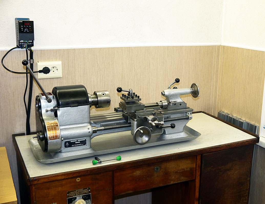

Собрали после шлифовки станины. Вроде всё окей. Только вот шестерни подачи шума безбожно ;-( Чтобы такого с ними сделать чтобы они не шумели?
И ешё очень непонятен вопрос как должен работать цанговый зажим, что то помоему у нас не хватает в комплекте. Может ли кто то сфотографировать и показать как это устроенно?

Как блестит))) приятно посмотреть.

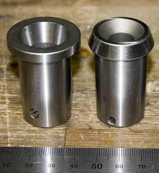

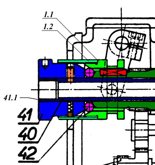

Если автор темы не против, встряну со своими вопросами.
По случаю прикупил точно такой-же станок ну и вопросы практически те же самые ...
На картинке
Uzel_zazhima_tsangismall.jpg (5781 просмотр) <a class='original' href='./download/file.php?id=42490&sid=b561a7ff75f75a68c26e78b1f1781143&mode=view' target=_blank>Загрузить оригинал (48.36 КБ)</a>
позиция №42 это что,шарики или что-то другое? как в оригинале было задумано?
И если кто знает- как правильно называется оправка для цанг(обвел на картинке)
А то станок купил без этой крайне нужной железяки, теперь шукаю где б прикупить ,а как называется правильно даже и не знаю.....Впрочем как и наименование самих цанг, ....W15 или еще как.......

так я эту карточку с тырнета слямзил....... Вот еще раскопал картинку
mn80-collet-sleeves.jpg (5765 просмотров) <a class='original' href='./download/file.php?id=42494&sid=b561a7ff75f75a68c26e78b1f1781143&mode=view' target=_blank>Загрузить оригинал (40.91 КБ)</a>
на фото слева , с внутренней дыр.... пардон отверстием 15 мм

niksooon писал(а):позиция №42 это что,шарики или что-то другое? как в оригинале было задумано?
Судя по чертежу - да.
Скинь целиком страницу...
Кстати, что в текстовом описании пишут?

Мы к сожалению так и на смогли разобраться как работает зажим цанг. Пока не до этого немного. У нас нету роликов которые там были и как работает понять не можем.

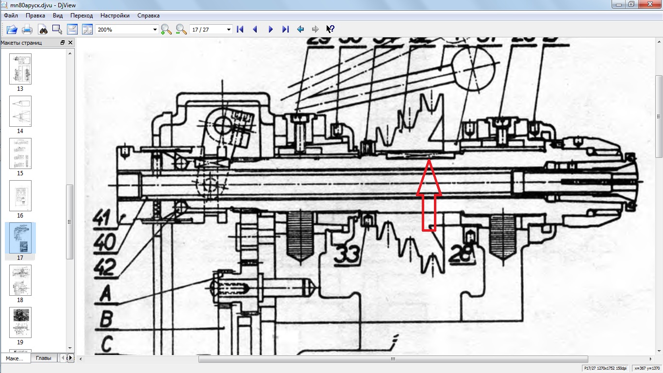

Вот чертеж шпинделя
шпиндель.jpg (5676 просмотров) <a class='original' href='./download/file.php?id=42542&sid=b561a7ff75f75a68c26e78b1f1781143&mode=view' target=_blank>Загрузить оригинал (293.65 КБ)</a>
цанговый зажим пока не пробовал так как нет оправки для цанг........
AKlion вы случаем излишками оснастки для станка не богаты?
И еще вопрос у меня к Вам- хотел шпиндель из опор вынуть ,все что необходимо открутил,шпиндель мм на 20-30 вперед вышел и чем то уперся,предполагаю что шпонкой шкива в переднюю опору.Сейчас смотрю на чертеж ( красным отметил) вроде шпонка должна со свистом пролететь а у меня не лезет...... Вы когда этот узел разбирали подшипник передний пришлось вынимать или нет?

Оснастки лишней не бывает ;-) у нас полный комплект и ничего лишнего.
У нас разобрался без проблем. Сначала вынимается вал шпинделя потом подшипники. Может что то не до раскрутили? фото бы показали что к чему.

да на фотках и не увидешь скорее всего ничего, ......меня интересует выходит ли шпиндель из передней опоры с установленной шпонкой шкива или нет......
