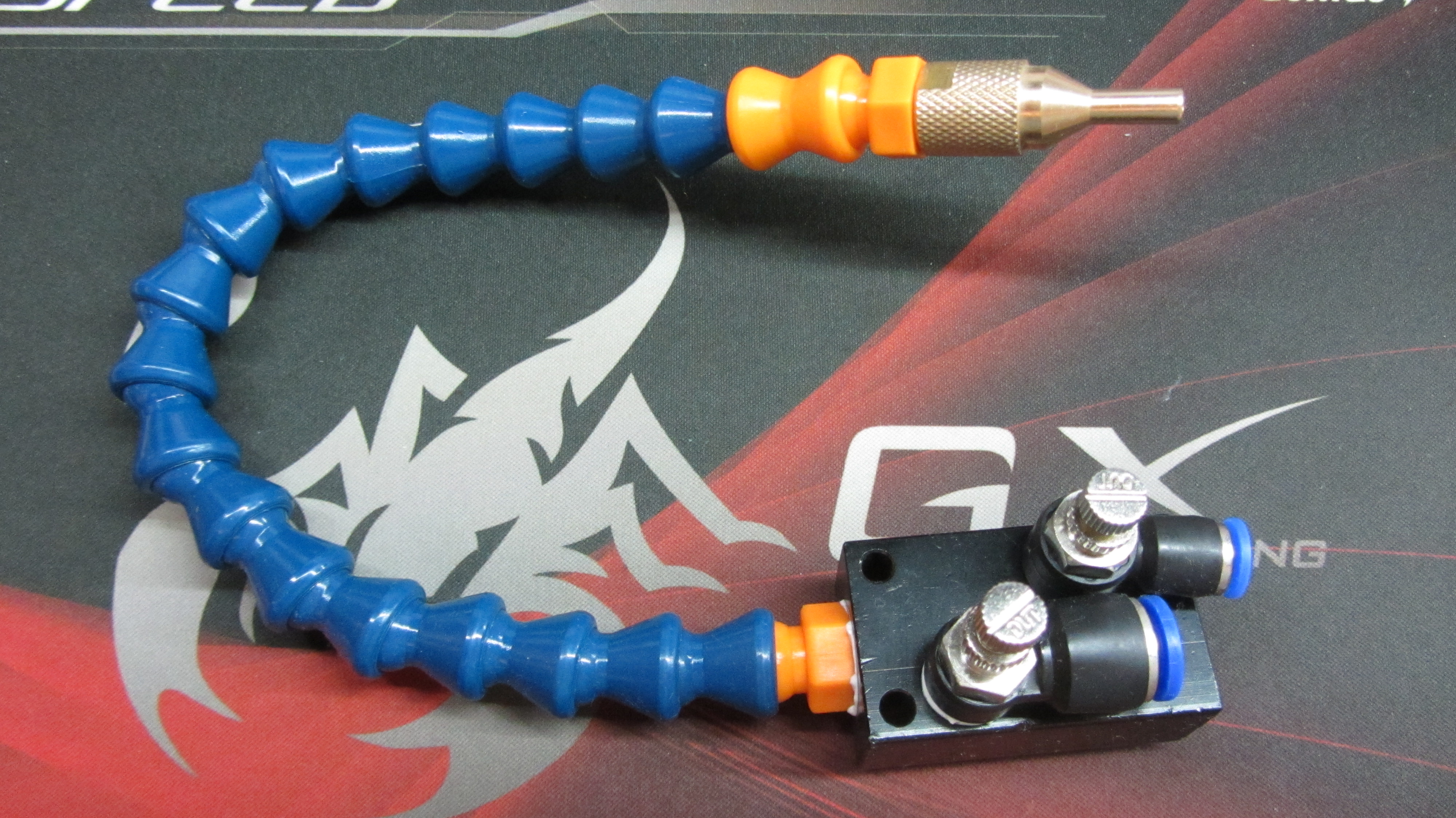

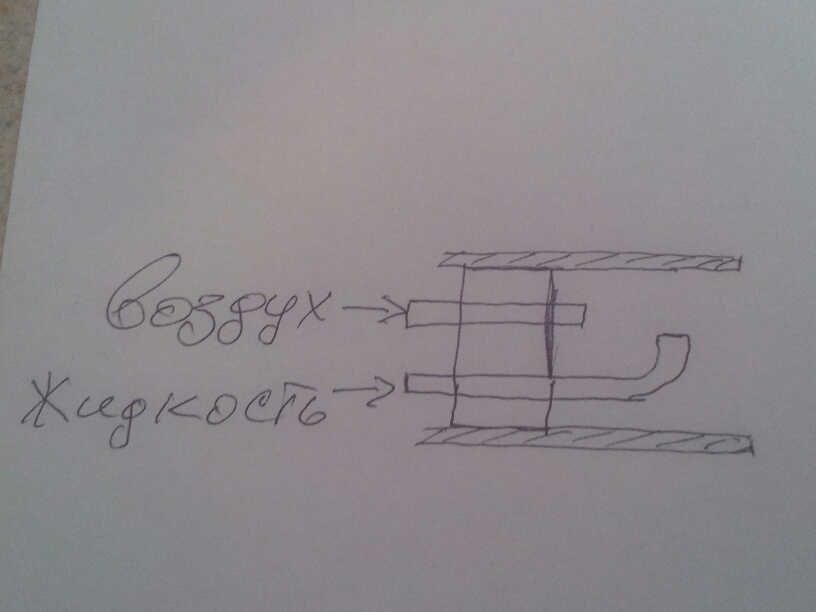

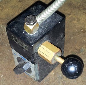

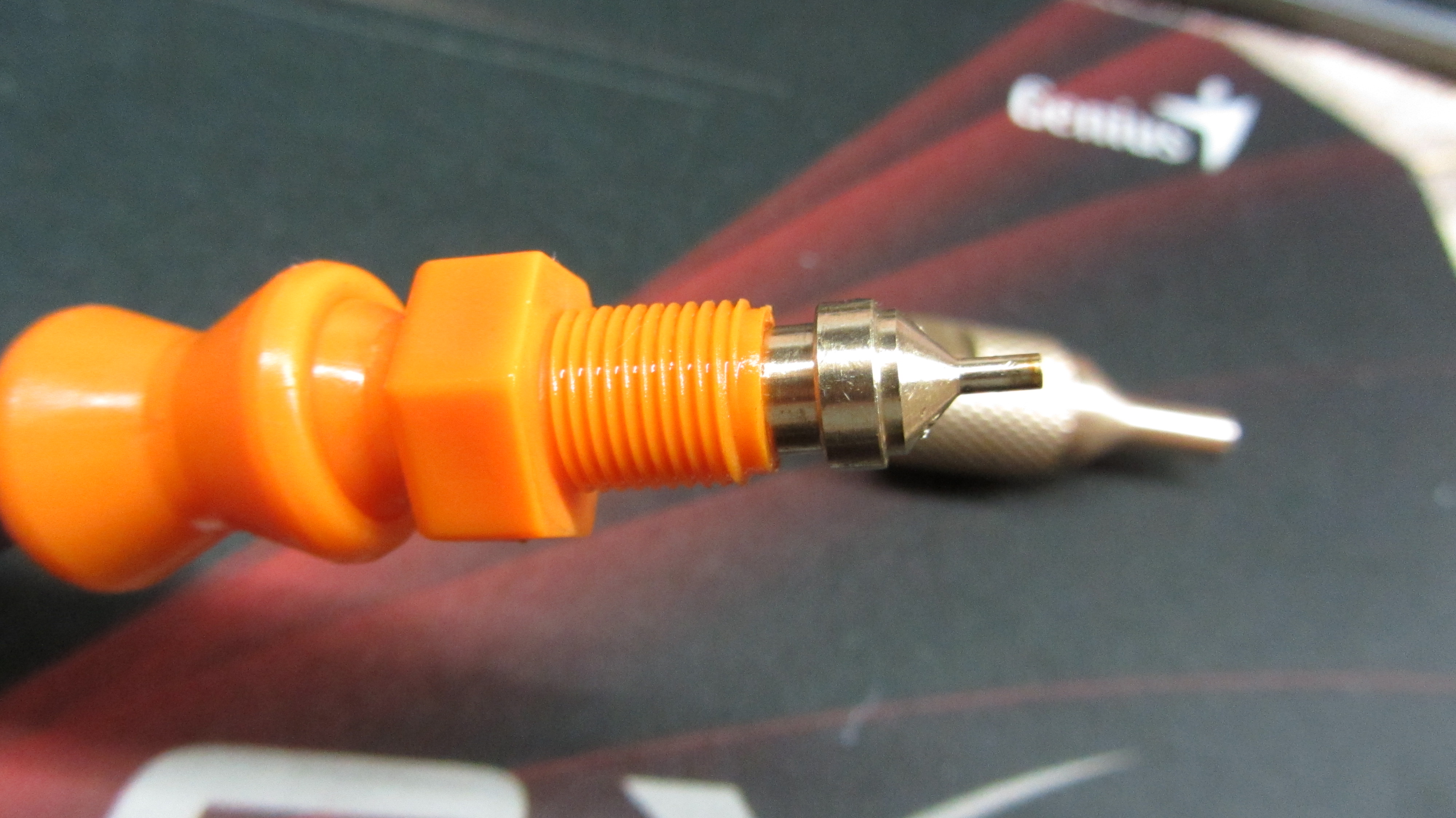

А как все таки лучше?, я имею ввиду про смесь ОЖ и воздуха, где лучше смешивать? Как я понял у моего распылителя жидкость подается отдельно, воздух отдельно, точнее жидкость сама закачивается за счет струи воздуха как в краскопультах.

S500
Сообщения: 299
Зарегистрирован: 22 сен 2014, 18:25
Репутация: 57
Re: Обзор конструкции моего мист кулера

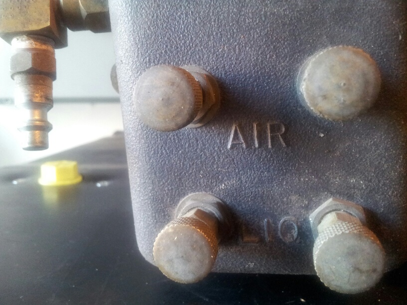

Сообщение S500 »

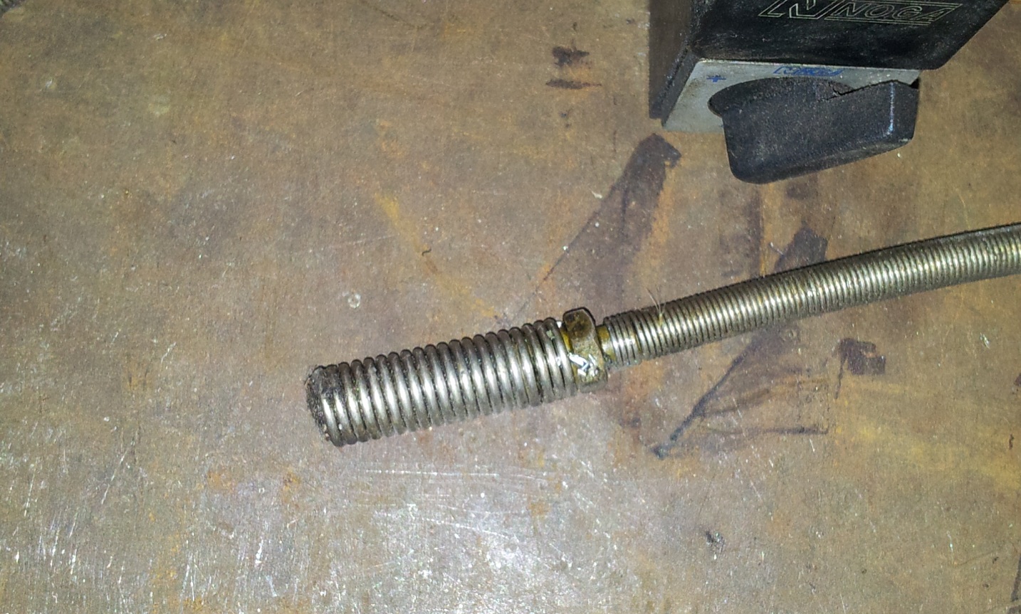

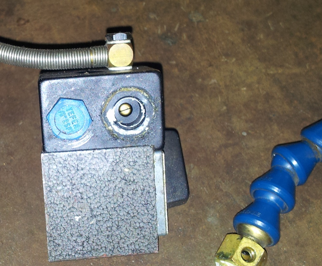

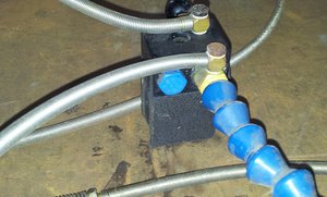

у меня есть заводской не помню из какое-то станка снял, и просто валяется наверно скоро выкину в мусорку.

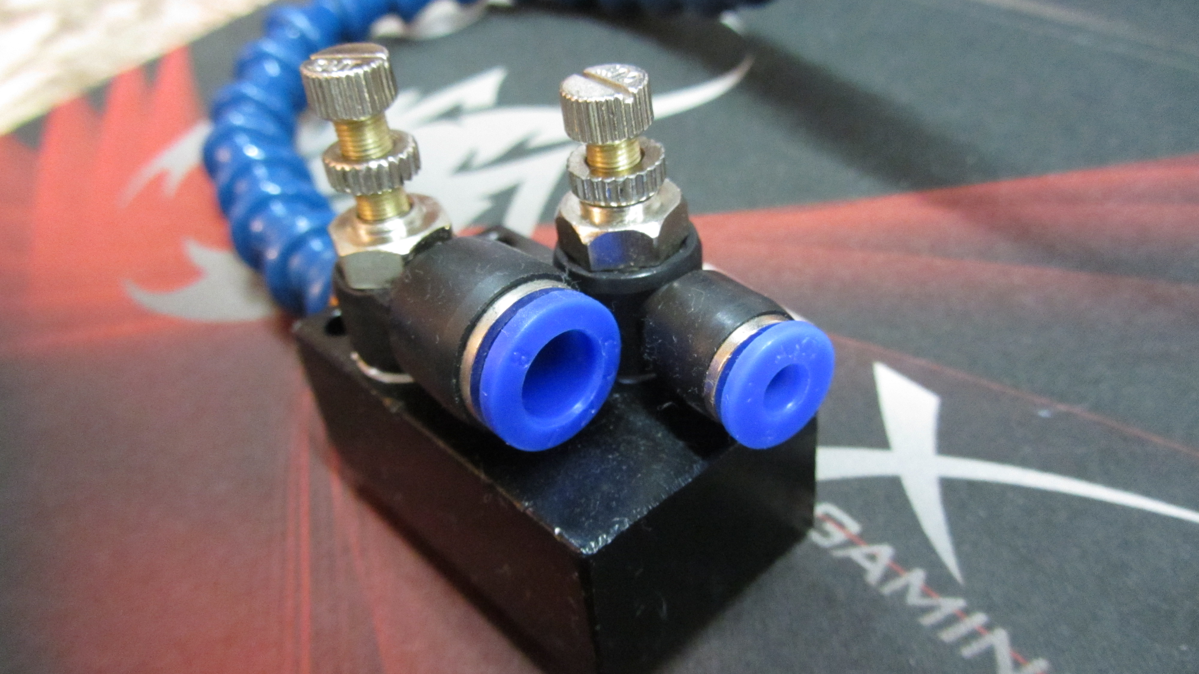

я раньше проверял как он работает, там есть на бочку 2 регулятора на каждую форсунку, 1 регулирует подачу воздуха a другой регулировать подачу жидкости.
на форсунку идет также две трубки воздух, другой жидкость.
вот пробовал разобрать форсунку наверное поломал нo смысл системы нарисовал он какой.
20141202_090446_resized.jpg (7803 просмотра) <a class='original' href='./download/file.php?id=37486&mode=view' target=_blank>Загрузить оригинал (152.56 КБ)</a>
20141202_090502_resized.jpg (7803 просмотра) <a class='original' href='./download/file.php?id=37487&mode=view' target=_blank>Загрузить оригинал (188.03 КБ)</a>
20141202_090615_resized.jpg (7803 просмотра) <a class='original' href='./download/file.php?id=37488&mode=view' target=_blank>Загрузить оригинал (128.15 КБ)</a>
20141202_090647_resized.jpg (7803 просмотра) <a class='original' href='./download/file.php?id=37489&mode=view' target=_blank>Загрузить оригинал (145.4 КБ)</a>
20141202_091329_resized.jpg (7803 просмотра) <a class='original' href='./download/file.php?id=37490&mode=view' target=_blank>Загрузить оригинал (98.99 КБ)</a>
20141202_092445_resized.jpg (7803 просмотра) <a class='original' href='./download/file.php?id=37491&mode=view' target=_blank>Загрузить оригинал (107 КБ)</a>

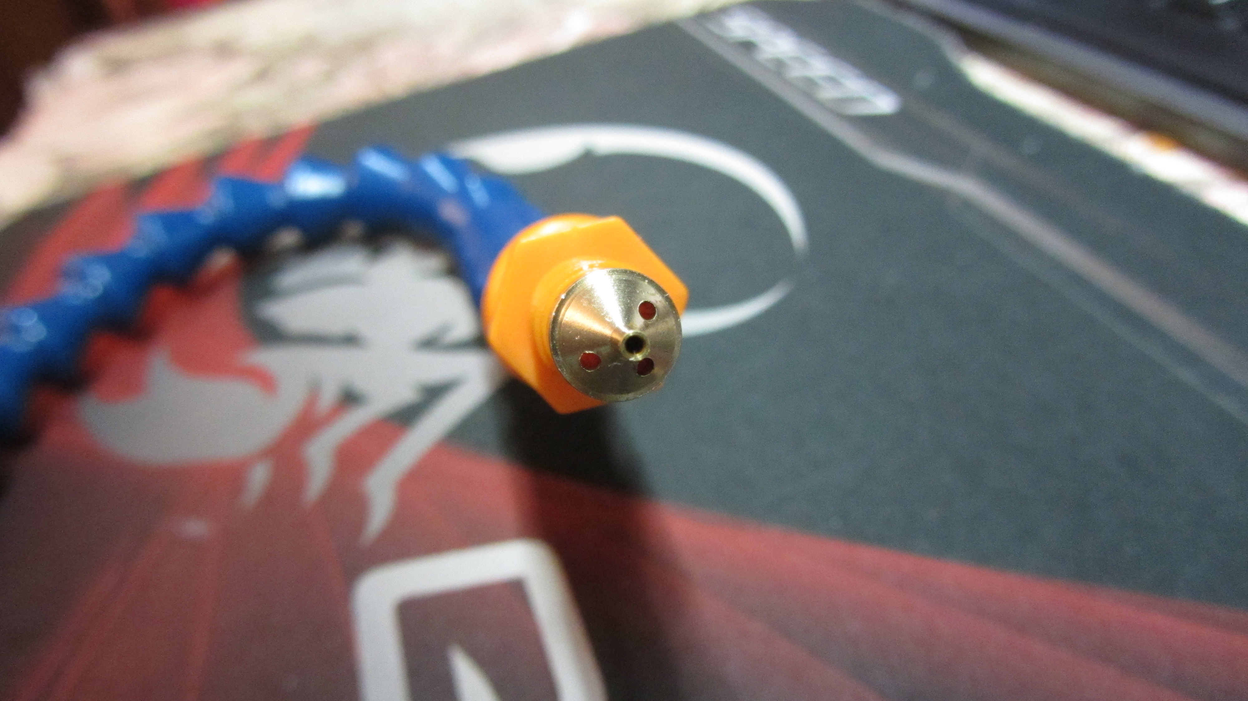

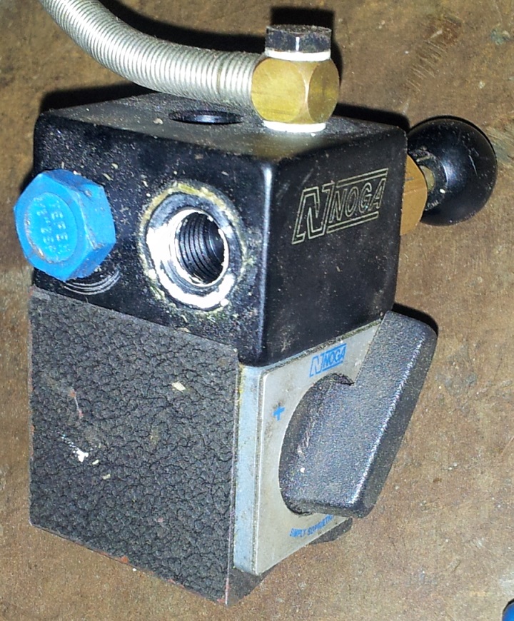

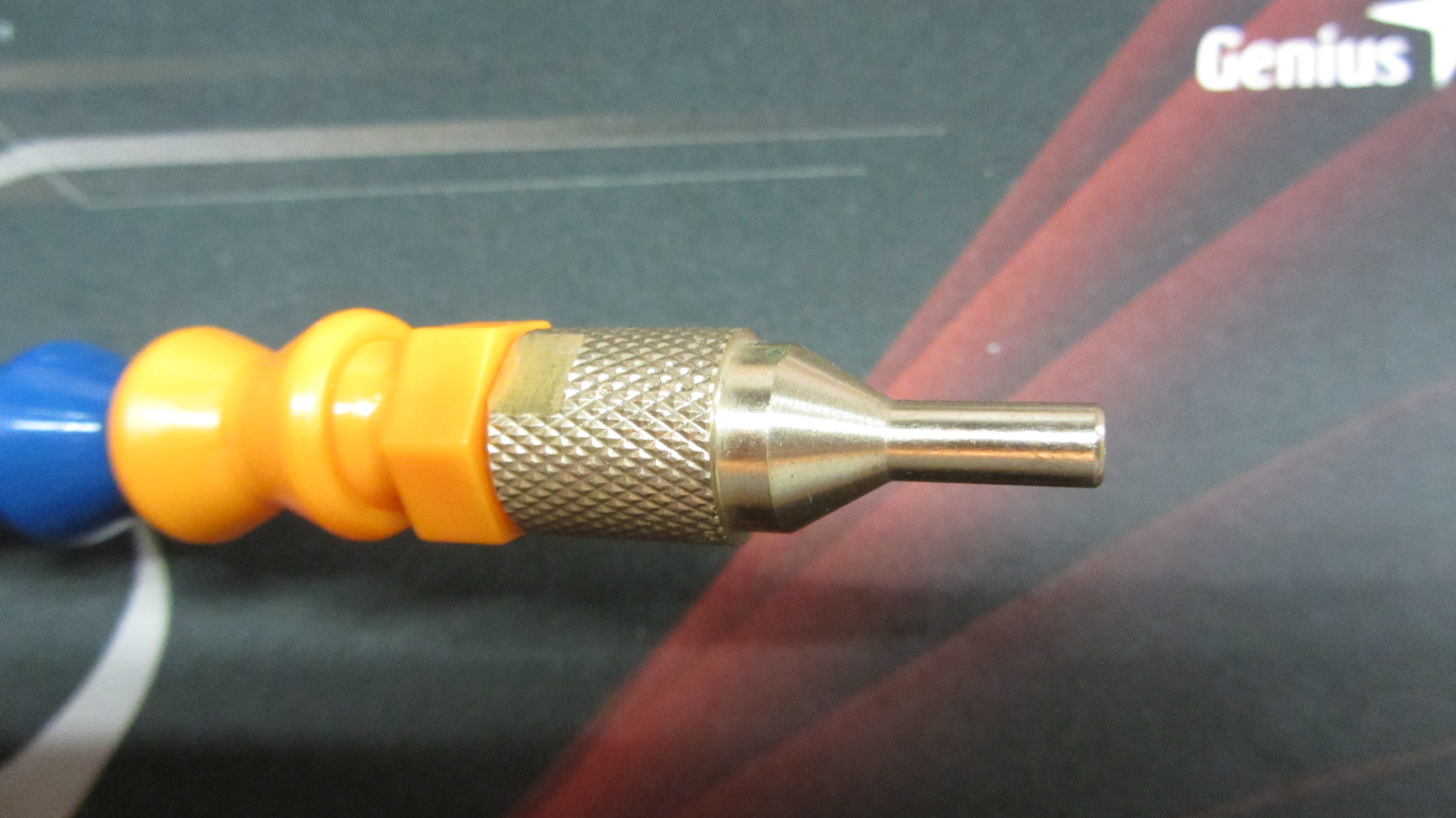

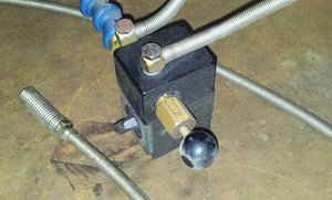

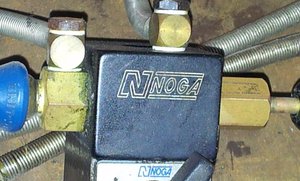

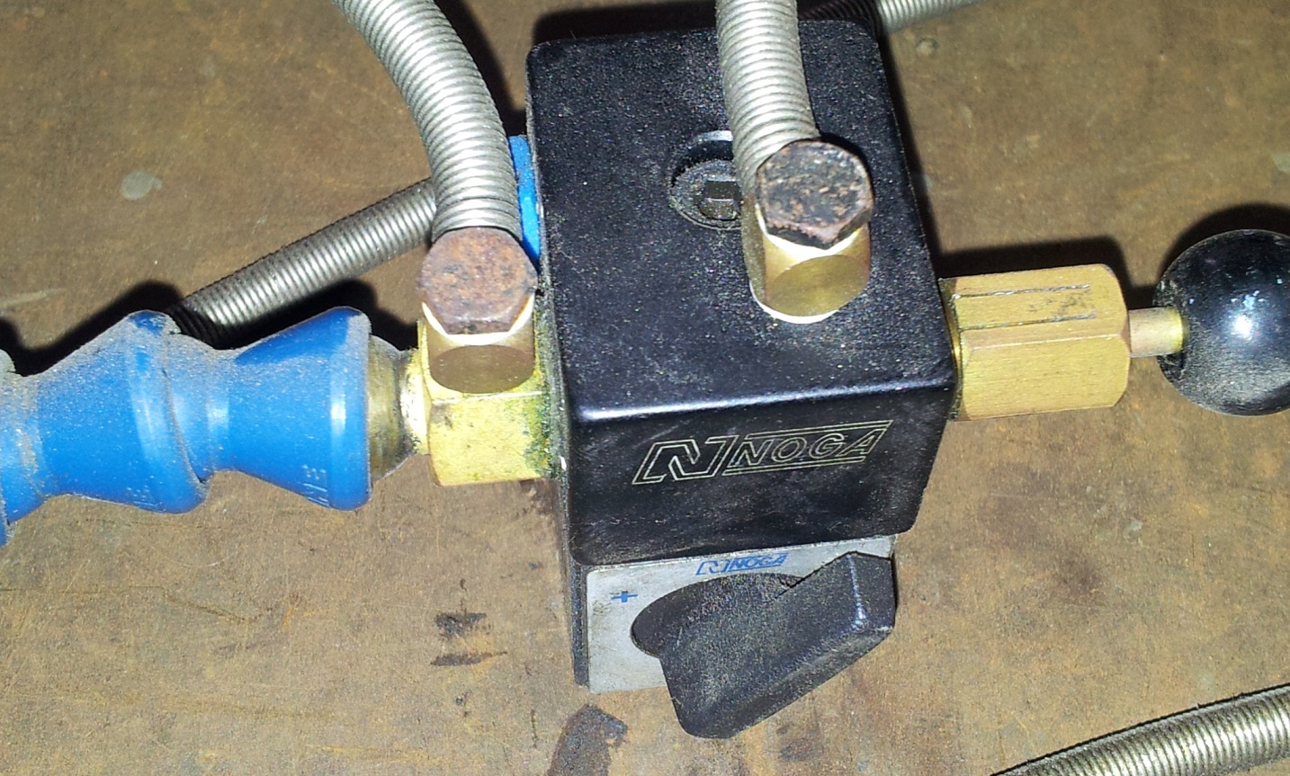

ну вот собсна туман от NOGA
если нужно рассмотреть детали, смотрите оригинал фоток
20141202_123736.jpg (7778 просмотров) <a class='original' href='./download/file.php?id=37502&mode=view' target=_blank>Загрузить оригинал (750.08 КБ)</a>

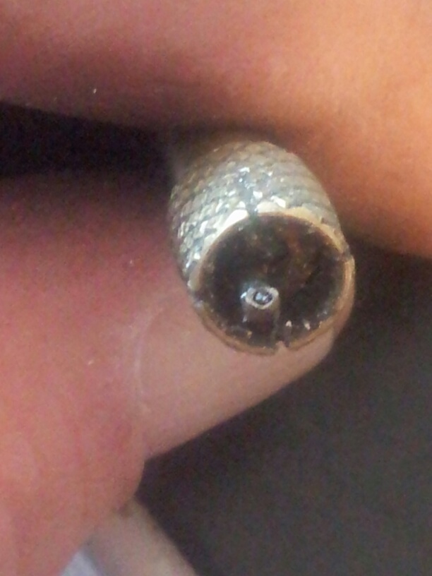

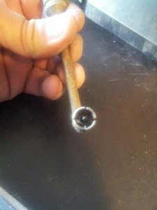

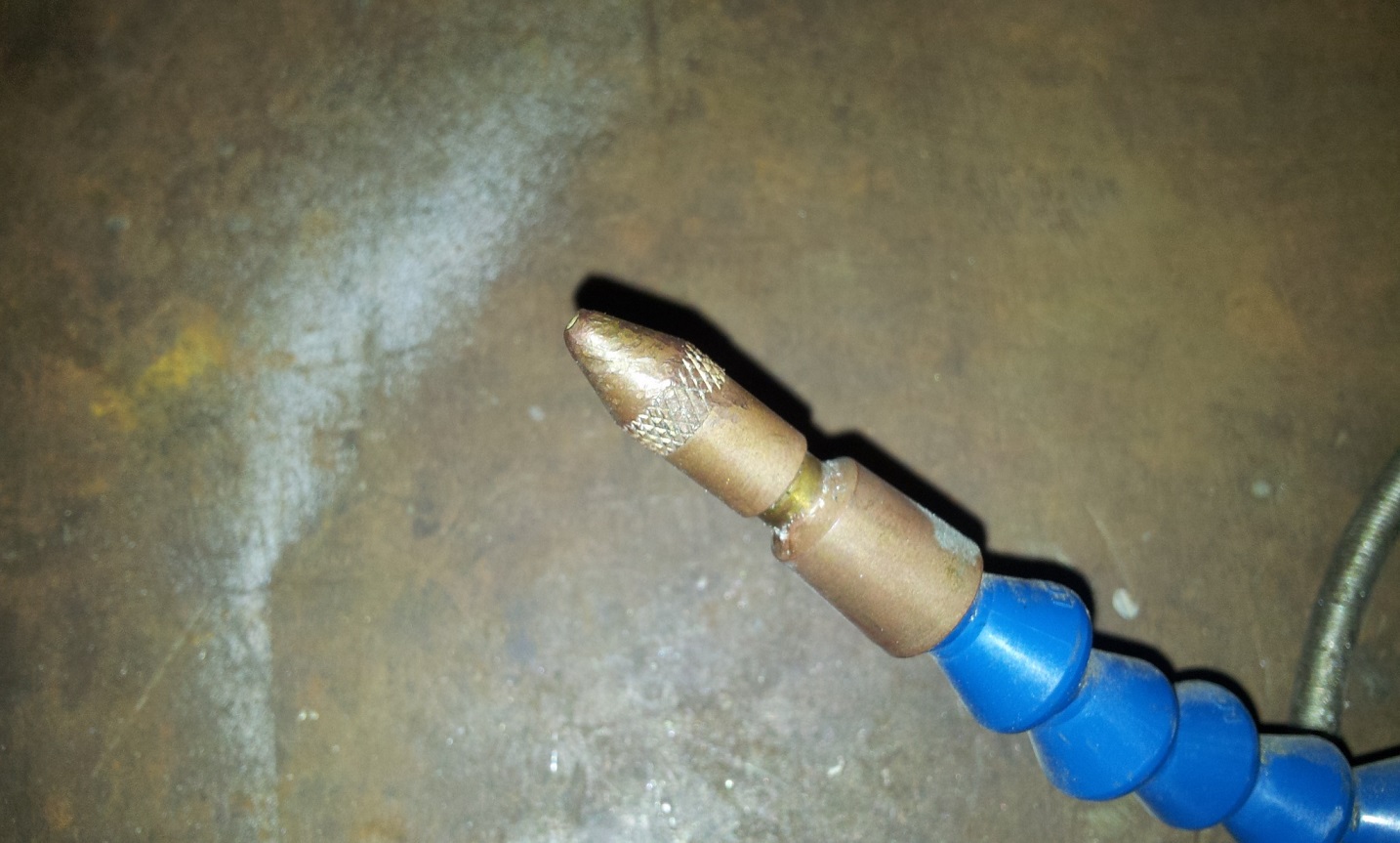

носик в сборе
20141202_123753.jpg (7778 просмотров) <a class='original' href='./download/file.php?id=37503&mode=view' target=_blank>Загрузить оригинал (278.96 КБ)</a>

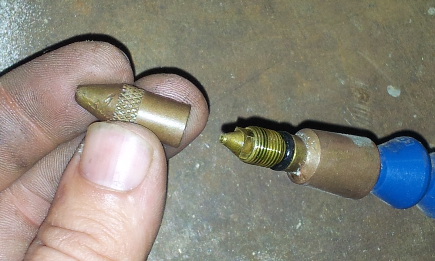

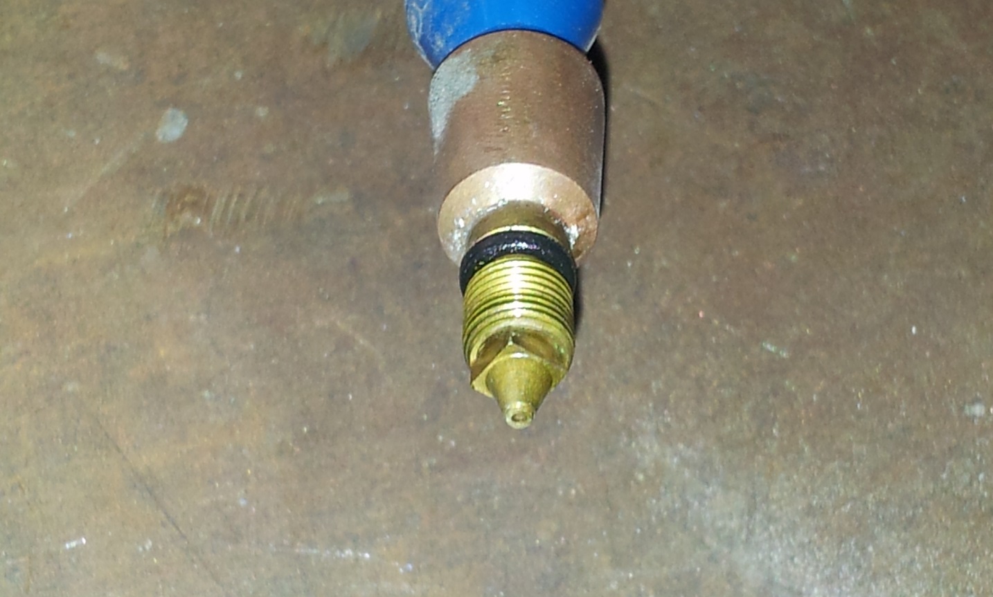

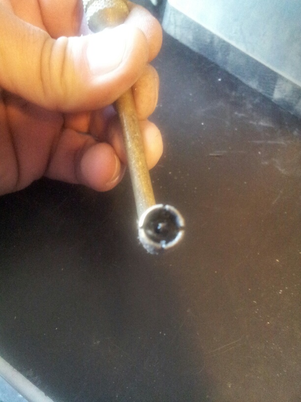

со снятым соплом
20141202_123823.jpg (7778 просмотров) <a class='original' href='./download/file.php?id=37504&mode=view' target=_blank>Загрузить оригинал (313.64 КБ)</a>
вода подается через промежутки между внутренним соплом (сопло квадратное)
20141202_123923.jpg (7778 просмотров) <a class='original' href='./download/file.php?id=37505&mode=view' target=_blank>Загрузить оригинал (241.68 КБ)</a>
высунуто внутреннее сопло
по черной трубке подается воздух, по внешней (гибкой) вода
у sergey27rus как я понял наоборот

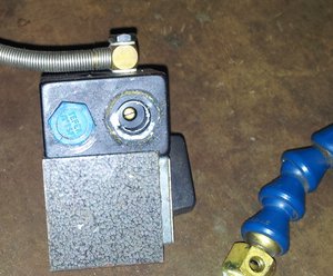

водозаборник (7778 просмотров) <a class='original' href='./download/file.php?id=37507&mode=view' target=_blank>Загрузить оригинал (418.63 КБ)</a>
водозаборник
синяя хреновина просто заглушка (7778 просмотров) <a class='original' href='./download/file.php?id=37509&mode=view' target=_blank>Загрузить оригинал (385.83 КБ)</a>

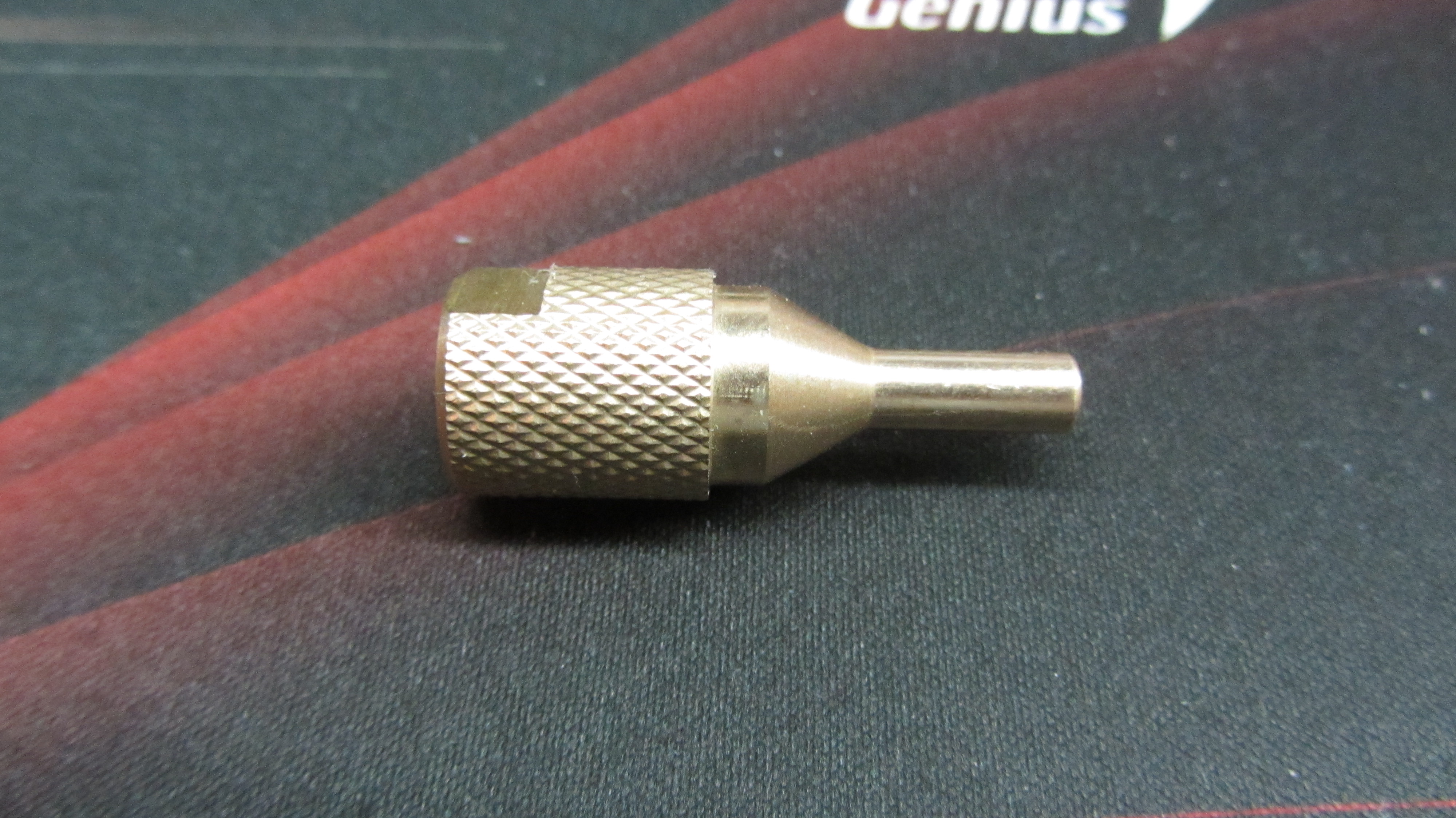

клапан, потянул - открыл, впихнул назад - закрыл. вращая гайку регулируется подача воздуха (7778 просмотров) <a class='original' href='./download/file.php?id=37515&mode=view' target=_blank>Загрузить оригинал (232.84 КБ)</a>
клапан, потянул - открыл, впихнул назад - закрыл. вращая гайку регулируется подача воздуха (7778 просмотров) <a class='original' href='./download/file.php?id=37516&mode=view' target=_blank>Загрузить оригинал (259.95 КБ)</a>

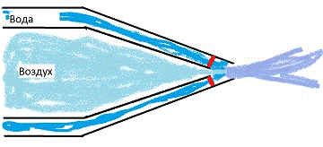

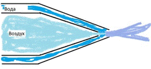

принцип сопла
213.gif (7778 просмотров) <a class='original' href='./download/file.php?id=37501&mode=view' target=_blank>Загрузить оригинал (12.24 КБ)</a>

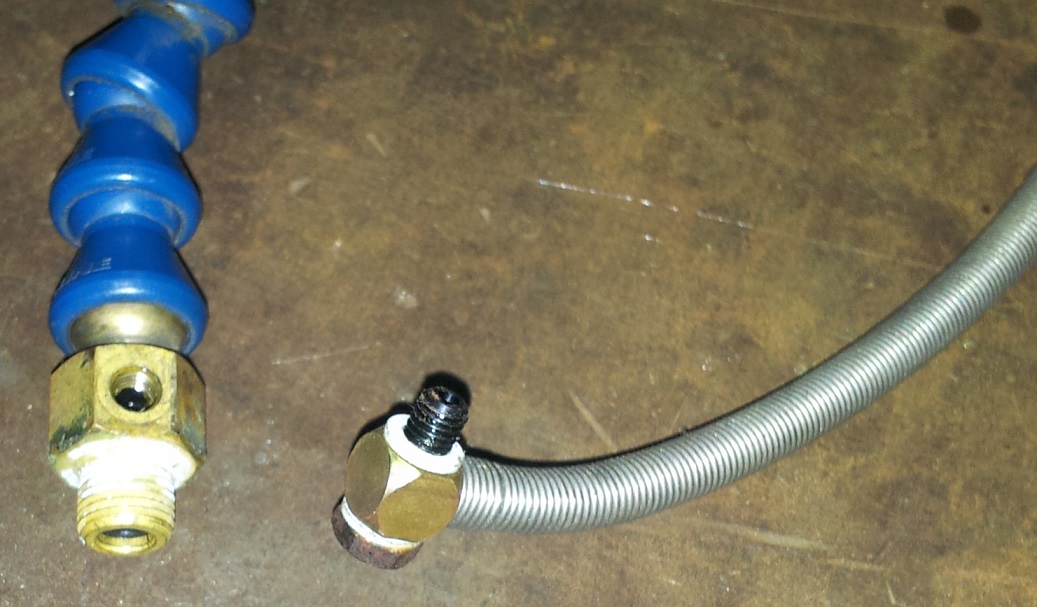

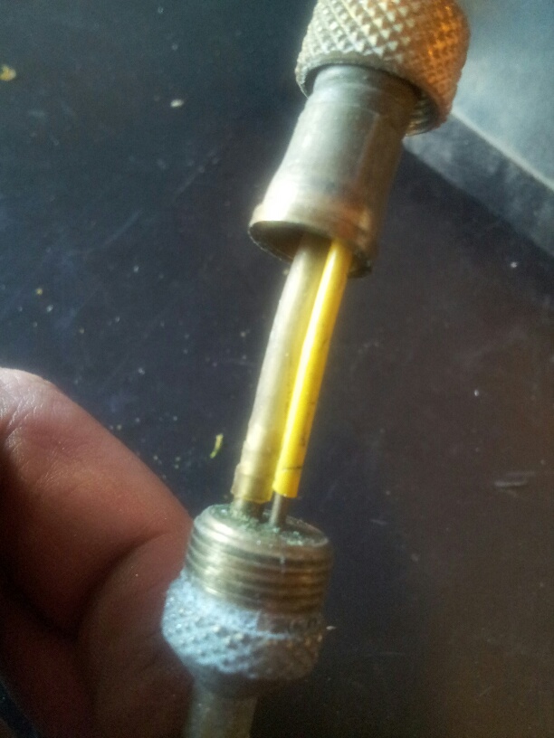

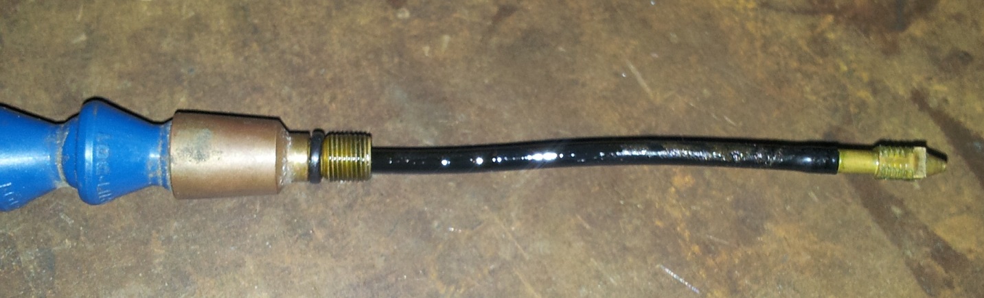

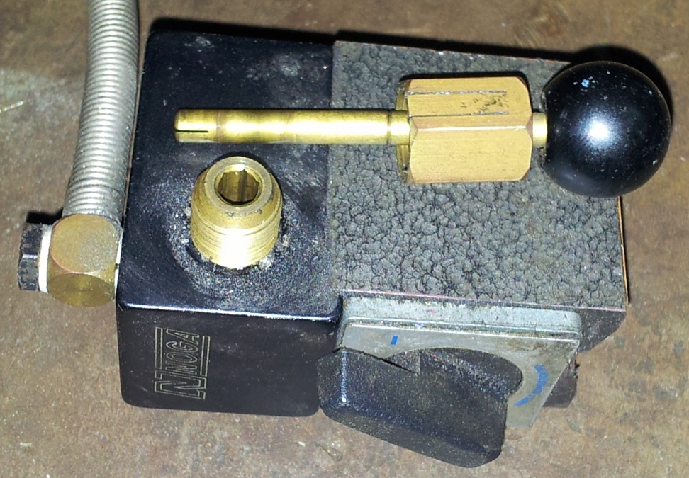

для меня остался не ясным один момент - каким образом удерживается черная трубка в бронзовом фитинге (тот что прикручивается к базе)?
Алексс писал(а):каким образом удерживается черная трубка в бронзовом фитинге
посмотри, на внутреннем сопле (квадратном) видно резьбу, а со стророны базы никак, просто вставляется через уплотнительное кольцо.
и кстате черная трубка, скорее пластиковая, чем резиновая. очень твердая, и плохо гнется
тут видно то кольцо (трубку вынул)
20141202_212534.jpg (7770 просмотров) <a class='original' href='./download/file.php?id=37528&mode=view' target=_blank>Загрузить оригинал (50.78 КБ)</a>
это с трубкой
а через эти проемы "просачивается" вода
20141202_212727.jpg (7770 просмотров) <a class='original' href='./download/file.php?id=37530&mode=view' target=_blank>Загрузить оригинал (39.11 КБ)</a>

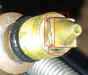

сегодня подключил НОГУ, выяснил еще один момент. оказывается есть и регулировка расхода воды.
поворачивая наружнее сопло меняется зазор, между внутренним соплом и внутренней стороной наружного сопла.
на рисунке помечено красным
213.gif (7752 просмотра) <a class='original' href='./download/file.php?id=37563&mode=view' target=_blank>Загрузить оригинал (12.29 КБ)</a>
sergey27rus
Сообщения: 1129
Репутация: 730
Сообщение sergey27rus »
У моего получается наоборот, жидкость подается в среднюю часть, и так же меняется зазор.

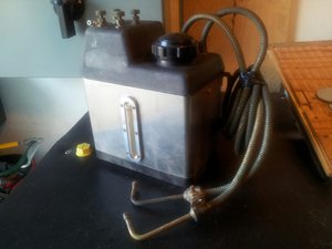

Относительно свежий туманчик. Брызгает капельками.
