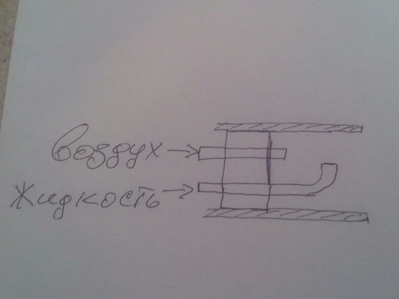

Сообщение S500 »
у меня есть заводской не помню из какое-то станка снял, и просто валяется наверно скоро выкину в мусорку.
я раньше проверял как он работает, там есть на бочку 2 регулятора на каждую форсунку, 1 регулирует подачу воздуха a другой регулировать подачу жидкости.
на форсунку идет также две трубки воздух, другой жидкость.
вот пробовал разобрать форсунку наверное поломал нo смысл системы нарисовал он какой.

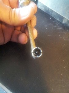

носик в сборе
20141202_123753.jpg (7597 просмотров) <a class='original' href='./download/file.php?id=37503&sid=3b815322db655a0735843545e6d08c0f&mode=view' target=_blank>Загрузить оригинал (278.96 КБ)</a>
со снятым соплом
20141202_123823.jpg (7597 просмотров) <a class='original' href='./download/file.php?id=37504&sid=3b815322db655a0735843545e6d08c0f&mode=view' target=_blank>Загрузить оригинал (313.64 КБ)</a>
вода подается через промежутки между внутренним соплом (сопло квадратное)
20141202_123923.jpg (7597 просмотров) <a class='original' href='./download/file.php?id=37505&sid=3b815322db655a0735843545e6d08c0f&mode=view' target=_blank>Загрузить оригинал (241.68 КБ)</a>
высунуто внутреннее сопло
по черной трубке подается воздух, по внешней (гибкой) вода
у sergey27rus как я понял наоборот

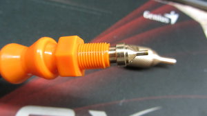

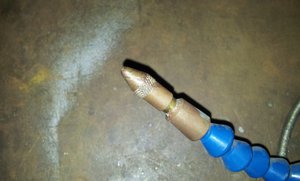

Относительно свежий туманчик. Брызгает капельками.
