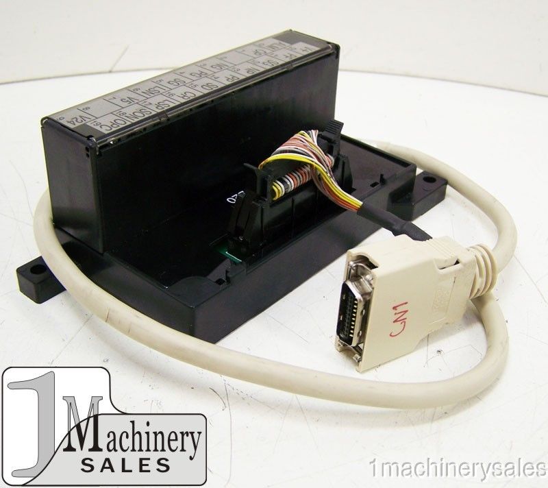

хуже дела пока с разъемом SCSI36 - готовых кабелей нет, аналогов пока тоже не нашел. в микропайке я не очень. да и кабеля нет - разве что LPT пустить на органы.
присоветовали тут шикарные колодки от мицубиши - MR-TB20. Может, кто встречал аналг на SCSI-36?

вроде нарыл кабель для CN1: JZSP-CKI01
только не пойму - в описании на ebay проскакивает 50-pin, хотя разъем SCSI-36 (то есть 36 пинов). а по кодировке яскавы konnection kit идет вообще с разъемом на 26 пинов. ребус...

хотя нет - вроде он для Сигма-2 и на 50 пинов. что, у сигма1 и сигма2 разные разъемы?

Сообщение Александр_ »
вот тут написано, что вроде разъем SCSI50. получается, мне не подойдет? http://item.taobao.com/item.htm?spm=a23 ... 6186271474

ну если бы типа тех, что на последней ссылке купить, то и паять не пришлось бы. один разъем готов, со второй стороны метелка готовых контактов в контроллер. если кто пользовался серией сигма2 - гляньте пожалуйста что там за разъем. отличается от сигма1?

Re: Yaskawa SGDA-01AS+SGM-01U3B4L освоение, настройка
Александр_ писал(а):отличается от сигма1?
Отличается. в сигме2 50пин.
