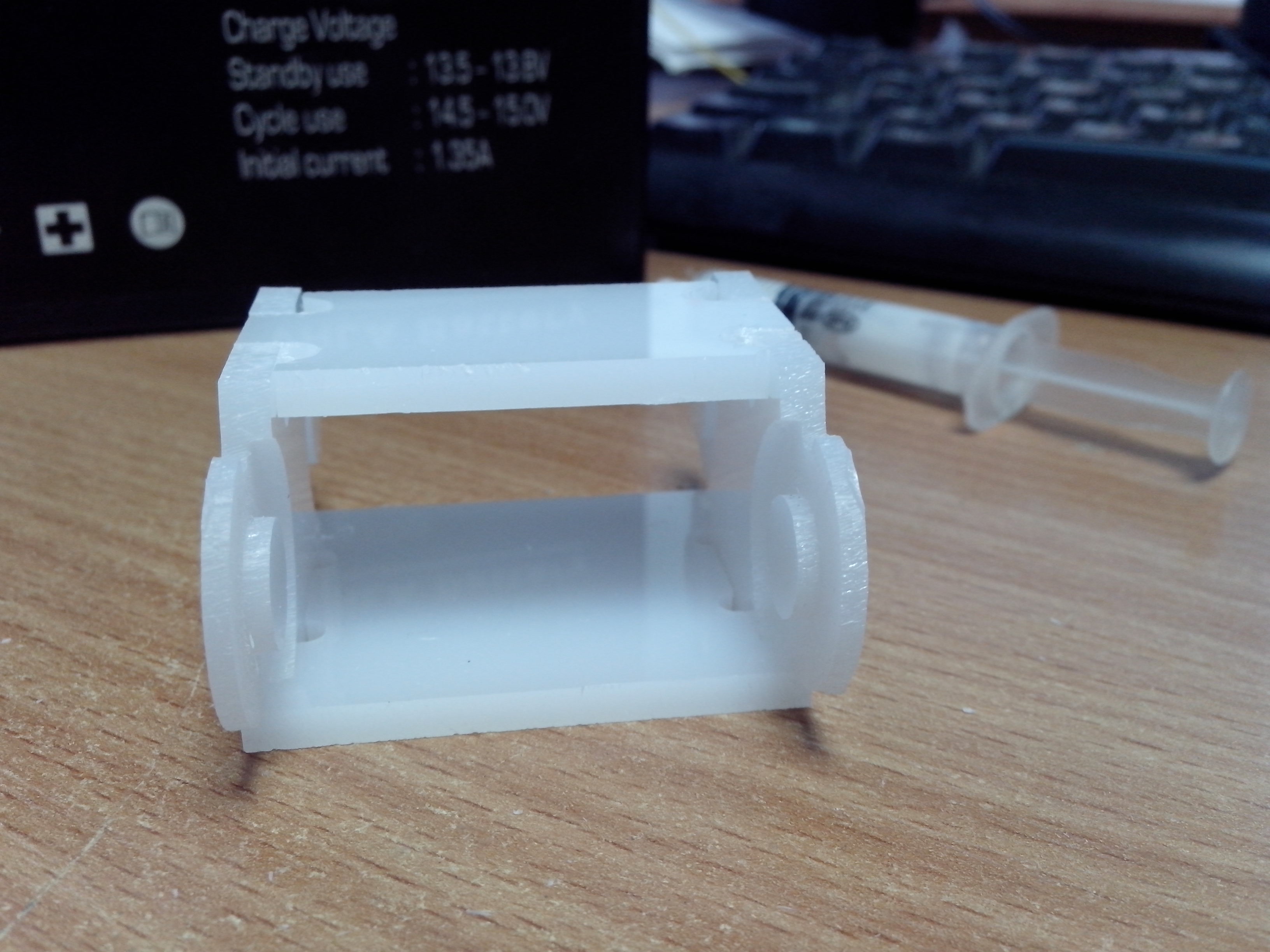

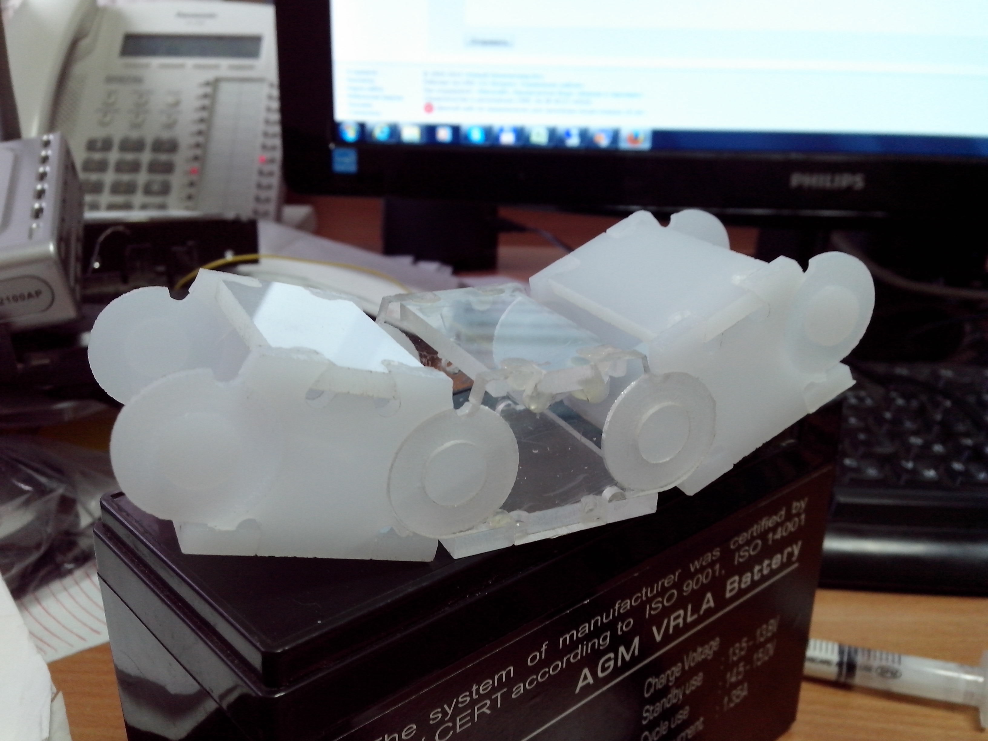

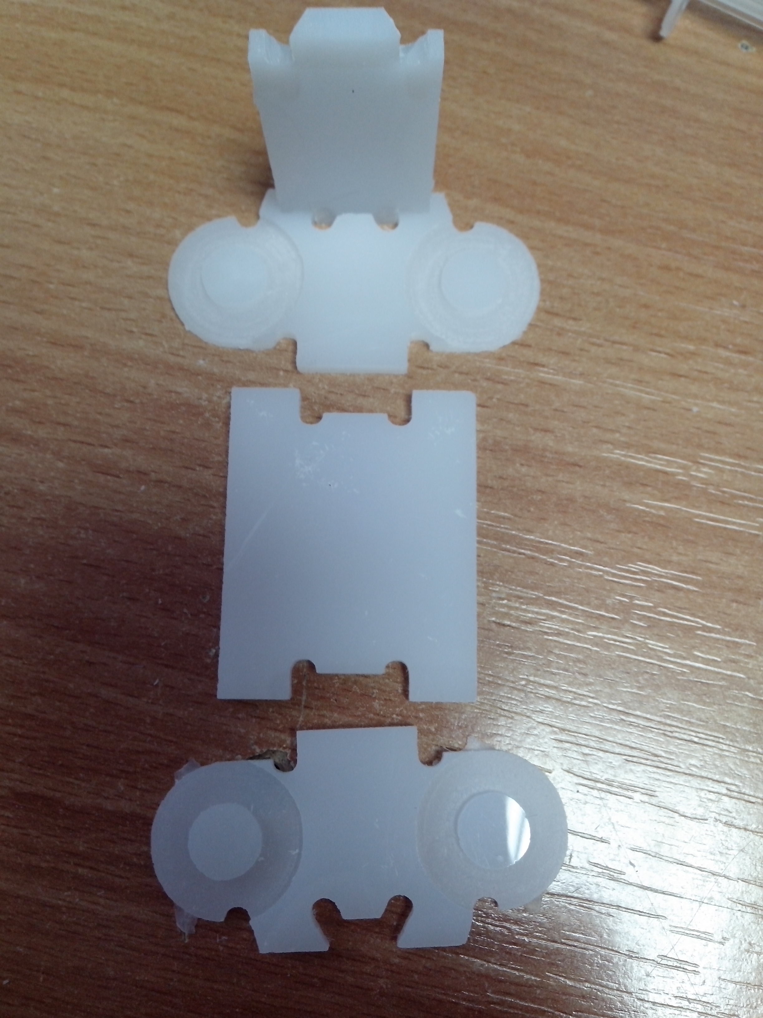

На выходных выфрезеровал себе защиту для кабеля. Подогнал чертежи под 4мм оргстекло. Нужно посмотреть как поведут себя на практике. Ниже видео моё и на оригинал.

Продолжаю собирать машину, не хватило защиты кабеля на ось X, решил заснять процесс.
https://www.youtube.com/watch?v=9XDwO65ZLlc
Re: Фрезер с ЧПУ 2000х1400мм самосборка
Саму защиту уже собрал? Как работает?
Сообщение Lsagan »
Собрал на оси Y/Z, мне не с чем сравнивать я оригинальных не видел. По моим ощущениям работает хорошо, грани у звеньев вроде не острые, сопряжение звеньев не заедает дал 2 десятки в минус. Не хлипкое во общем :)

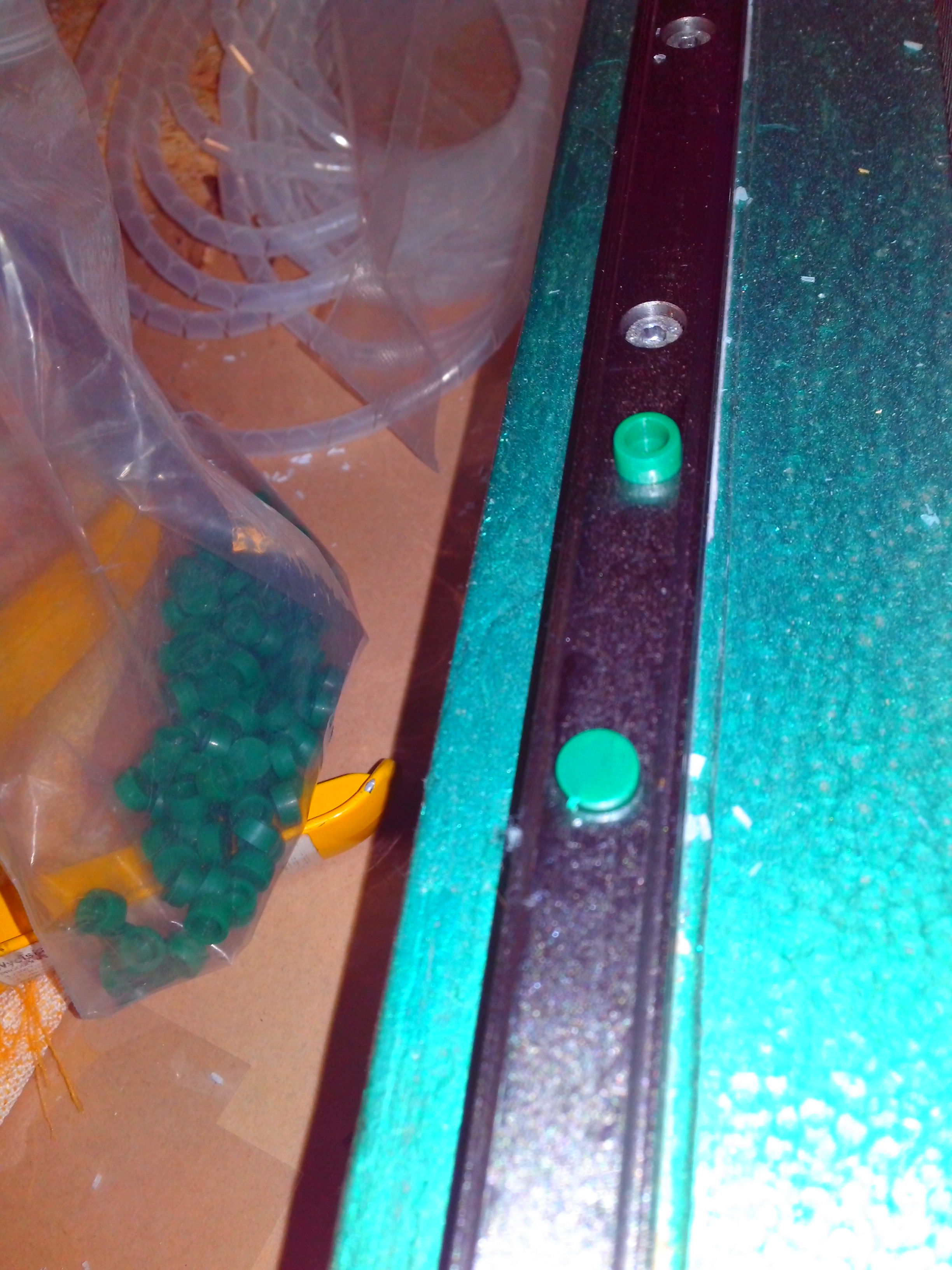

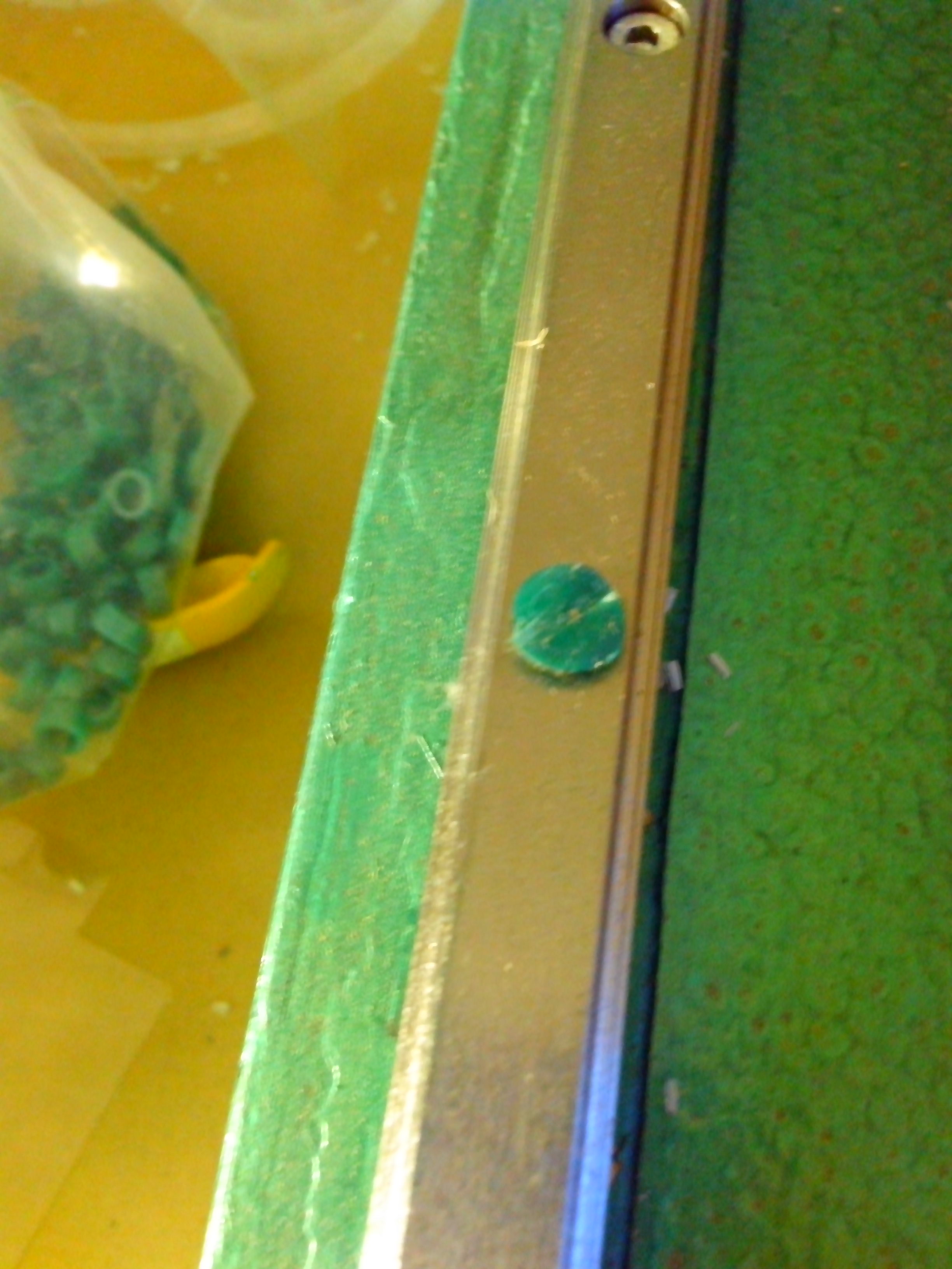

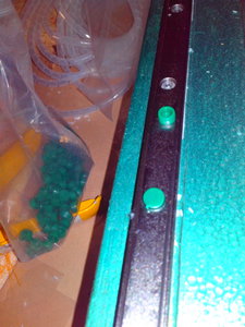

Вчера хотел по закрывать отверстия в рельсах заглушками, которые были в комплекте. Но не смог, либо это не те заглушки, либо их как то по хитрому нужно монтировать. Чем еще можно эти отверстия закрыть, смолой, пластилином, термоклеем?
Насколько различаются диаметры?

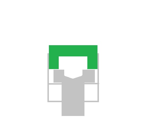

Диаметр тот же, что и у отверстия на десятку наверно меньше. Не могу словами объяснить ) Сейчас в паинте разрез нарисую. Колпачок выше чем остаточное место от головки винта до верха поверхности рельсы. Молотком физически нереально сплющить до такой толщины, винты по DIN912 такие как в мануале.
Сообщение Fisher »
Подрезать заглушки.
Странно, что не влазит...
А винты какого диаметра, а какой размер рельса?

Рельса 15, винт М4. Подрезать все 180 попробую конечно но кажется быстро сдамся :rasp:
Сообщение Fisher »
залей герметиком
master_70
Сообщения: 1922
Репутация: 317
Откуда: Московская_обл
Сообщение master_70 »
я полоской пленки аракал пробывал
держится хорошо и не мешает
н тольбько пробывал так как заглушек нет
а так плонировал просто сделать высечку и из чегонить вырубить
Сообщение Lsagan »
Спасибо за советы, если подрезка окажется муторно и не надежно, скорее всего остановлюсь на герметике силиконовом. Даже если представить что от вибрации, эта "пробка" чуть выпрет то каретка срежет его без ущерба для себя он же мягкий.
Сообщение Fisher »
кареткой не надо срезать. залил - замерзло - срезал вровень с поверхностью рельса. никуда он не выпрет ;)
Сообщение Lsagan »
Ну конечно я специально кареткой резать не собирался :) Просто думаю как сталь с силиконом "адгезируется" :)
Сообщение Fisher »
Lsagan писал(а):Просто думаю как сталь с силиконом "адгезируется"
Да там и адгезии не надо никакой. Достаточно будет щелочек разных, чтобы герметик в них застрял.
