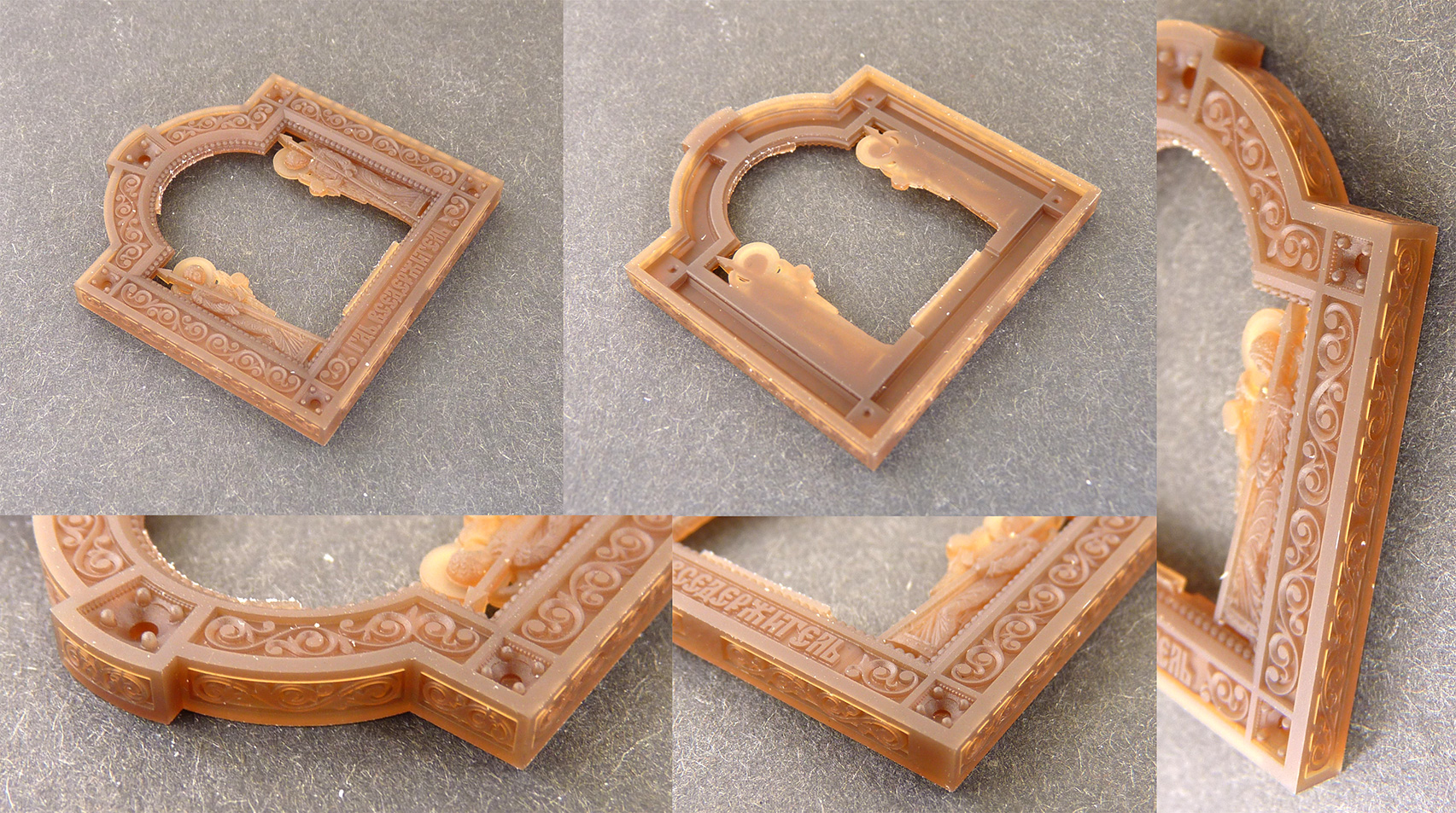

Из последнего.
Всех с наступающим 23 февраля.................! :)
001.jpg (18095 просмотров) <a class='original' href='./download/file.php?id=73012&mode=view' target=_blank>Загрузить оригинал (843.9 КБ)</a>

igor44 писал(а):Из последнего.
А что за инструмент был использован?
igor44
Сообщения: 373
Репутация: 257
Откуда: Костромская обл.
Re: Мои работы на ЧПУ
Сообщение igor44 »
Вот такие фрезы.http://cncbit.ru/product/freza-tverdosp ... lja-voska/
Не реклама.

Atom42
Сообщения: 715
Репутация: 286
Настоящее имя: Денис
Откуда: Кемерово
Сообщение Atom42 »
На эти. Другие смотрел тоже, но примерно тоже, что и на ебей, с первого взгляда, а что-то даже и подешевле. Сильно не вникал, если честно.
Просто я для для алюмишки искар немного взял от 600 (или 650)р за d6, а тут двепЯсоТ, немного дико :cry:

Atom42 писал(а):На эти.
Просто таких именно фрез пока нет в широком доступе, приходится покупать,.......... без них у нас (по воску) ни куда.
Они есть ещё в США, но там так же выходит по цене с доставкой, но процесс долгий, через таможню идёт.

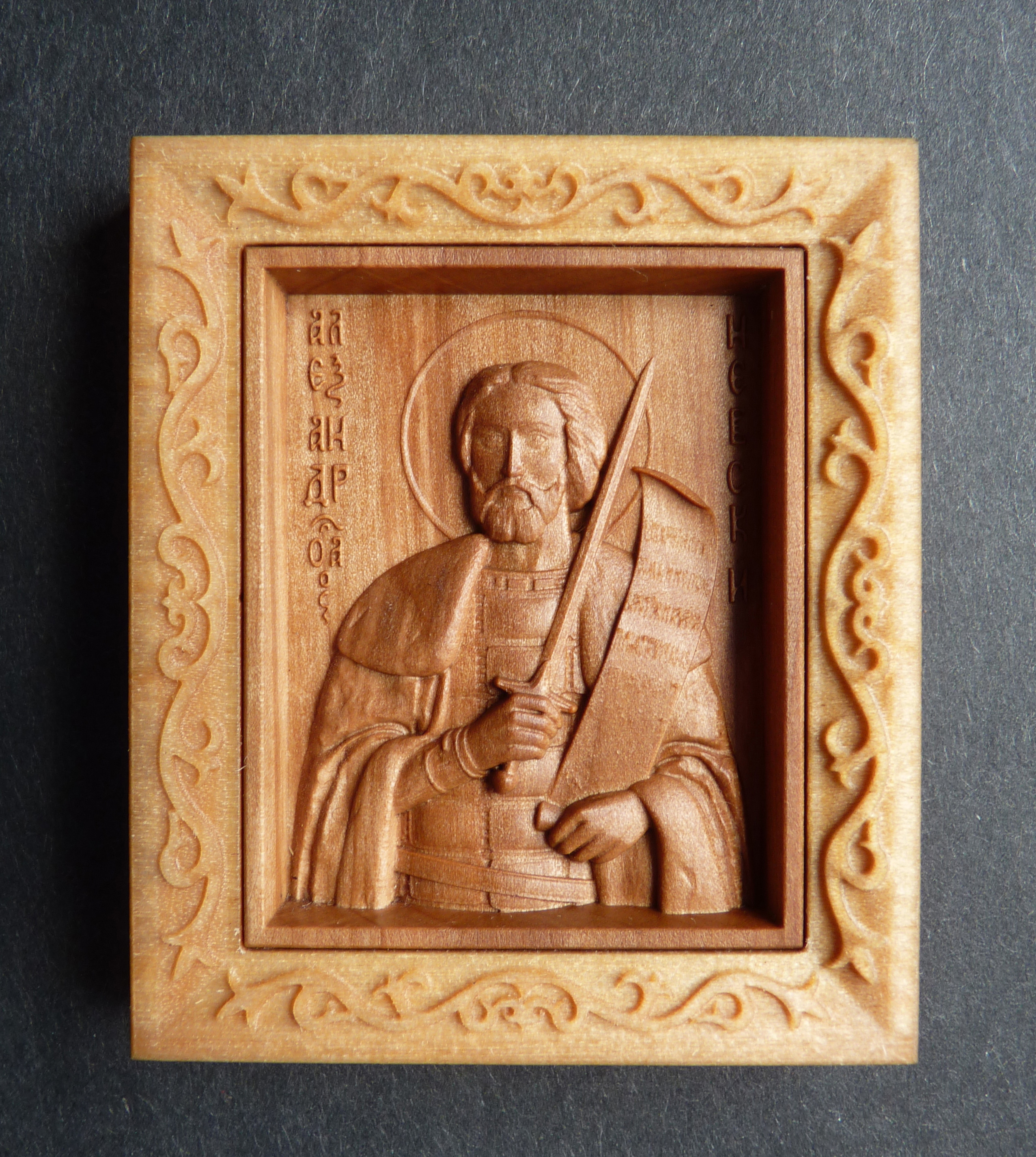

Попробовал сочетание двух пород дерева.
Яблоня и берёза.
Берёза не очень хорошо показала себя в покрытии льняным маслом, становится полупрозрачная((((
Размер небольшой 50 Х 70
AL_NEVSKI.jpg (16800 просмотров) <a class='original' href='./download/file.php?id=84081&mode=view' target=_blank>Загрузить оригинал (2.37 МБ)</a>

Чем резали?
igor44
Сообщения: 373
Репутация: 257
Сообщение igor44 »
plotik писал(а):Чем резали?
Черновая....цилиндрическая 3.175 мм
Чистовая.....Конусная диаметр кончика 0.5 мм
Шаг у чистовой 0.04

igor44
Сообщения: 373
Репутация: 257
Сообщение igor44 »
plotik писал(а):Это ж сколько часов
Вставка из яблони 40 мин черновая и ближе к 3-м часам чистовая
Рамка, 30 минут черновая и пару часов чистовая, у рамки чисто резал только места с орнаментами.
Ну и плюс обрезки по контуру, там не долго)))

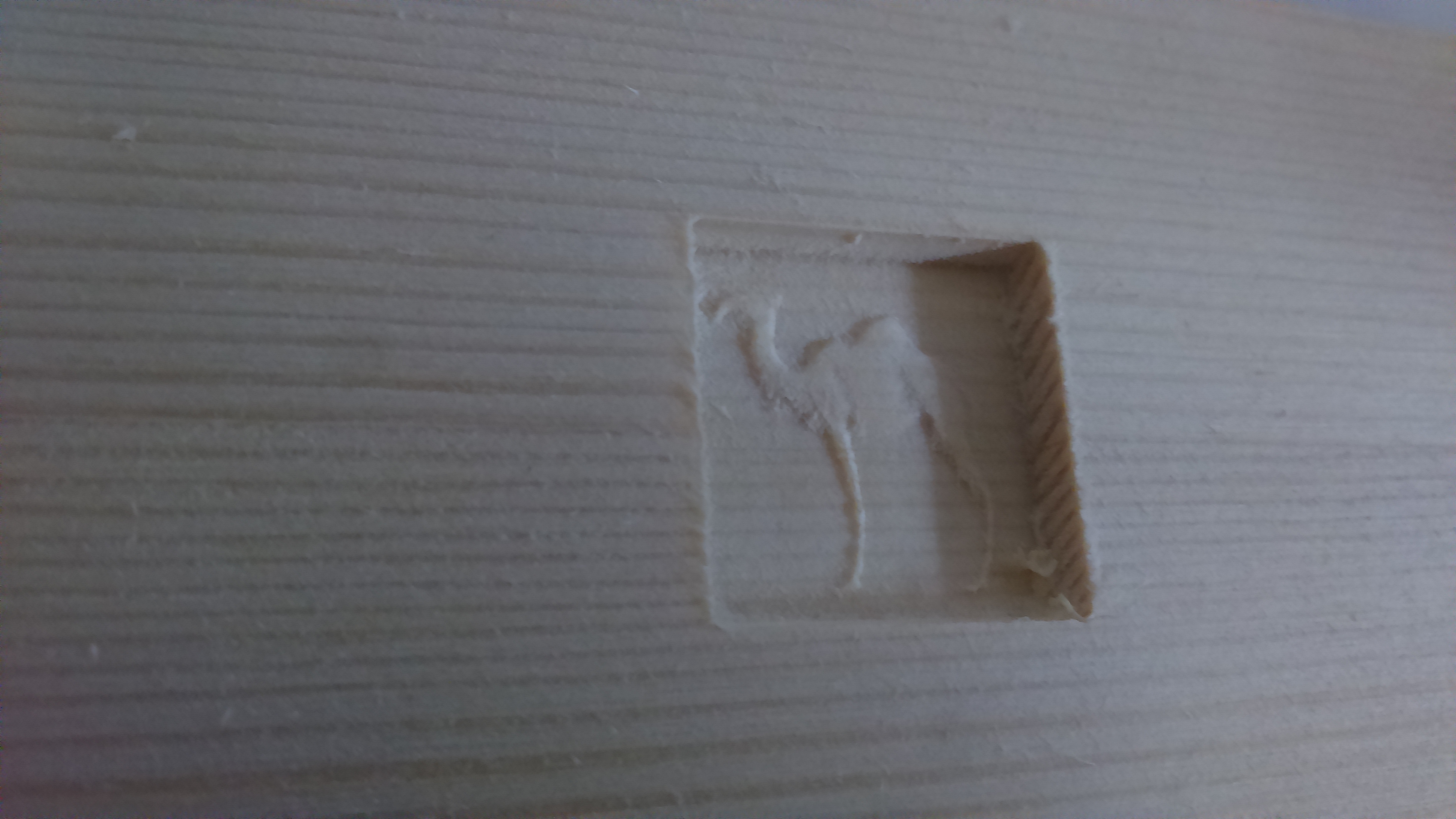

Вот недавно получил свой станочик cnc2418. И по тихоньку осваиваю. Вот такой верблюдик получился :)
Размер 20х20 мм
DSC_0298.JPG (15729 просмотров) <a class='original' href='./download/file.php?id=99690&mode=view' target=_blank>Загрузить оригинал (1.61 МБ)</a>

igor44 писал(а):Попробовал сочетание двух пород дерева.
Яблоня и берёза.
Берёза после обработки перекисью 30% смотрится оч красиво.моё мнение :)
