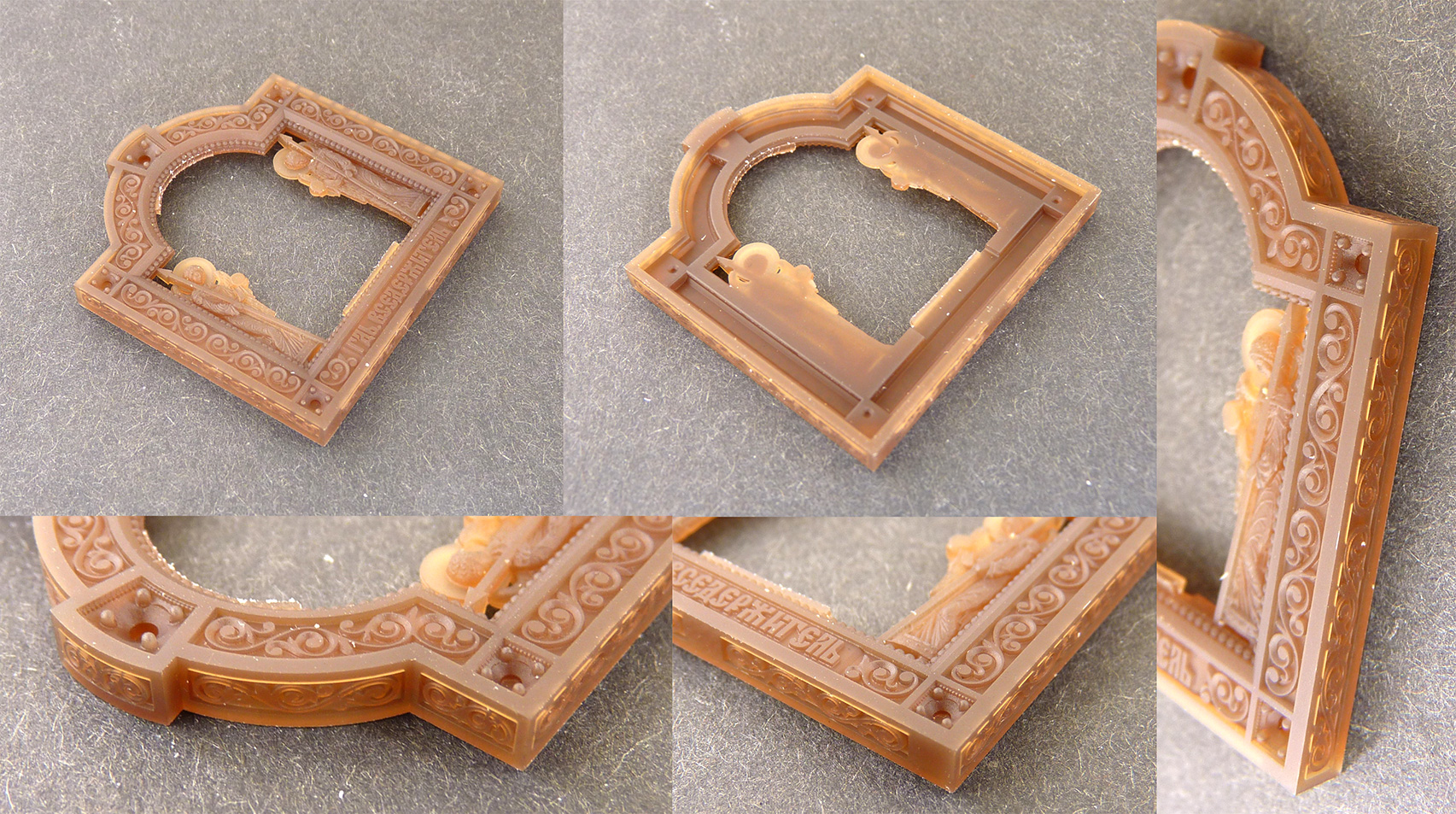

Из последнего.
Всех с наступающим 23 февраля.................! :)

igor44 писал(а):Из последнего.
А что за инструмент был использован?
igor44
Сообщения: 373
Репутация: 257
Откуда: Костромская обл.
Re: Мои работы на ЧПУ
Сообщение igor44 »
Вот такие фрезы.http://cncbit.ru/product/freza-tverdosp ... lja-voska/
Не реклама.

Чем резали?
igor44
Сообщения: 373
Репутация: 257
Сообщение igor44 »
plotik писал(а):Чем резали?
Черновая....цилиндрическая 3.175 мм
Чистовая.....Конусная диаметр кончика 0.5 мм
Шаг у чистовой 0.04

igor44 писал(а): Чистовая.....Конусная диаметр кончика 0.5 мм
Шаг у чистовой 0.04
Это ж сколько часов :thinking:
igor44
Сообщения: 373
Репутация: 257
Сообщение igor44 »
plotik писал(а):Это ж сколько часов
Вставка из яблони 40 мин черновая и ближе к 3-м часам чистовая
Рамка, 30 минут черновая и пару часов чистовая, у рамки чисто резал только места с орнаментами.
Ну и плюс обрезки по контуру, там не долго)))
