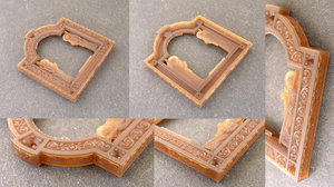

Из последнего.
Всех с наступающим 23 февраля.................! :)
001.jpg (17890 просмотров) <a class='original' href='./download/file.php?id=73012&mode=view' target=_blank>Загрузить оригинал (843.9 КБ)</a>

igor44 писал(а):Из последнего.
А что за инструмент был использован?
igor44
Сообщения: 373
Репутация: 257
Откуда: Костромская обл.
Re: Мои работы на ЧПУ
Сообщение igor44 »
Вот такие фрезы.http://cncbit.ru/product/freza-tverdosp ... lja-voska/

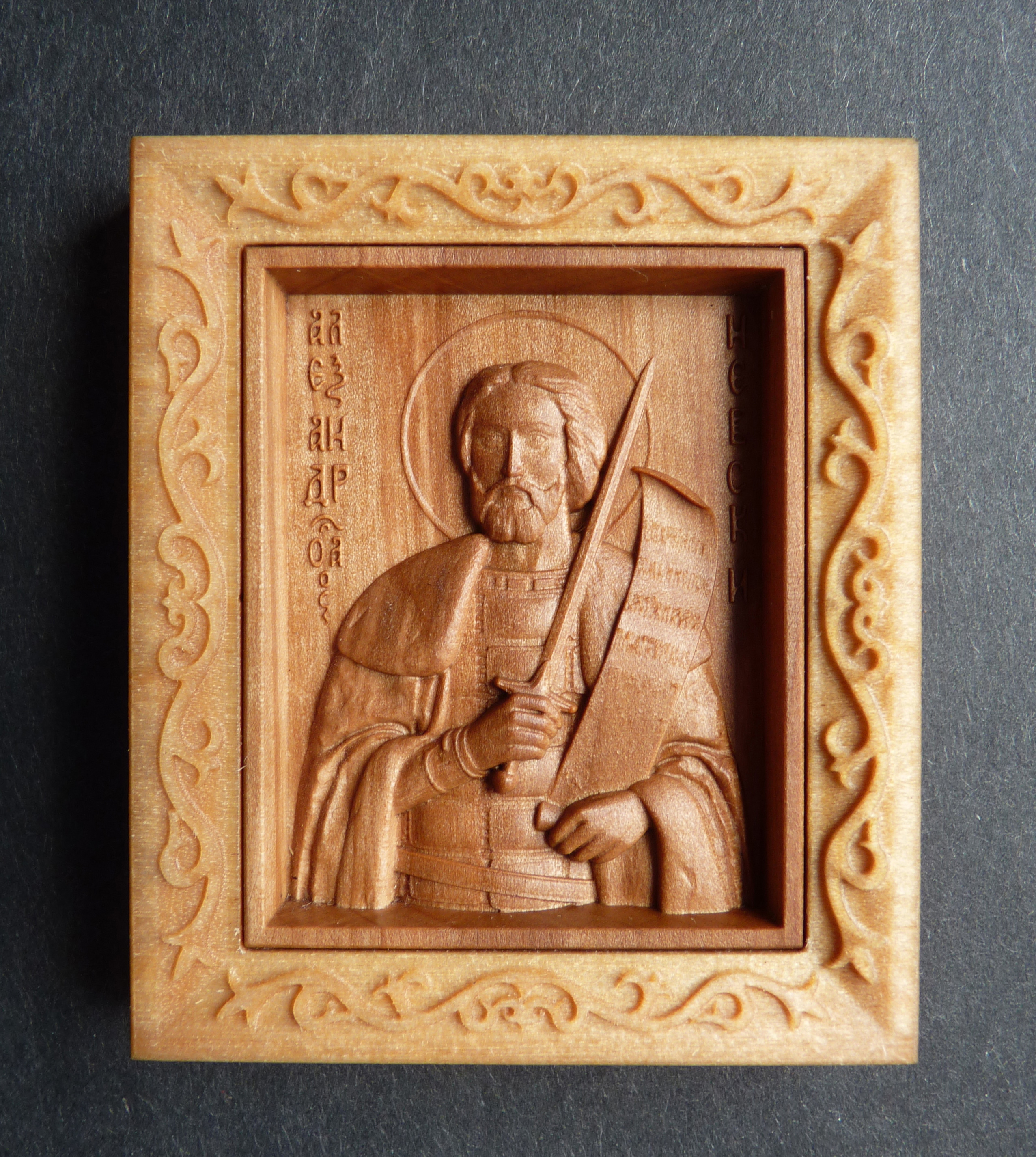

Попробовал сочетание двух пород дерева.
Яблоня и берёза.
Берёза не очень хорошо показала себя в покрытии льняным маслом, становится полупрозрачная((((
Размер небольшой 50 Х 70
AL_NEVSKI.jpg (16595 просмотров) <a class='original' href='./download/file.php?id=84081&mode=view' target=_blank>Загрузить оригинал (2.37 МБ)</a>

Чем резали?
igor44
Сообщения: 373
Репутация: 257
Сообщение igor44 »
plotik писал(а):Чем резали?
Черновая....цилиндрическая 3.175 мм
Чистовая.....Конусная диаметр кончика 0.5 мм
Шаг у чистовой 0.04

igor44
Сообщения: 373
Репутация: 257
Сообщение igor44 »
plotik писал(а):Это ж сколько часов
Вставка из яблони 40 мин черновая и ближе к 3-м часам чистовая
Рамка, 30 минут черновая и пару часов чистовая, у рамки чисто резал только места с орнаментами.
Ну и плюс обрезки по контуру, там не долго)))

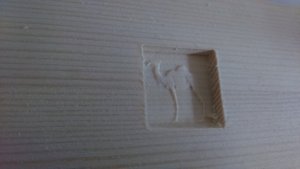

Вот недавно получил свой станочик cnc2418. И по тихоньку осваиваю. Вот такой верблюдик получился :)
Размер 20х20 мм
DSC_0298.JPG (15524 просмотра) <a class='original' href='./download/file.php?id=99690&mode=view' target=_blank>Загрузить оригинал (1.61 МБ)</a>

igor44 писал(а):Попробовал сочетание двух пород дерева.
Яблоня и берёза.
Берёза после обработки перекисью 30% смотрится оч красиво.моё мнение :)
