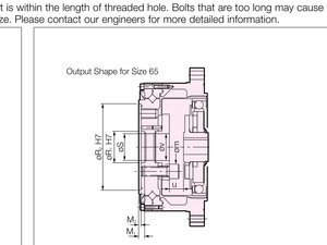

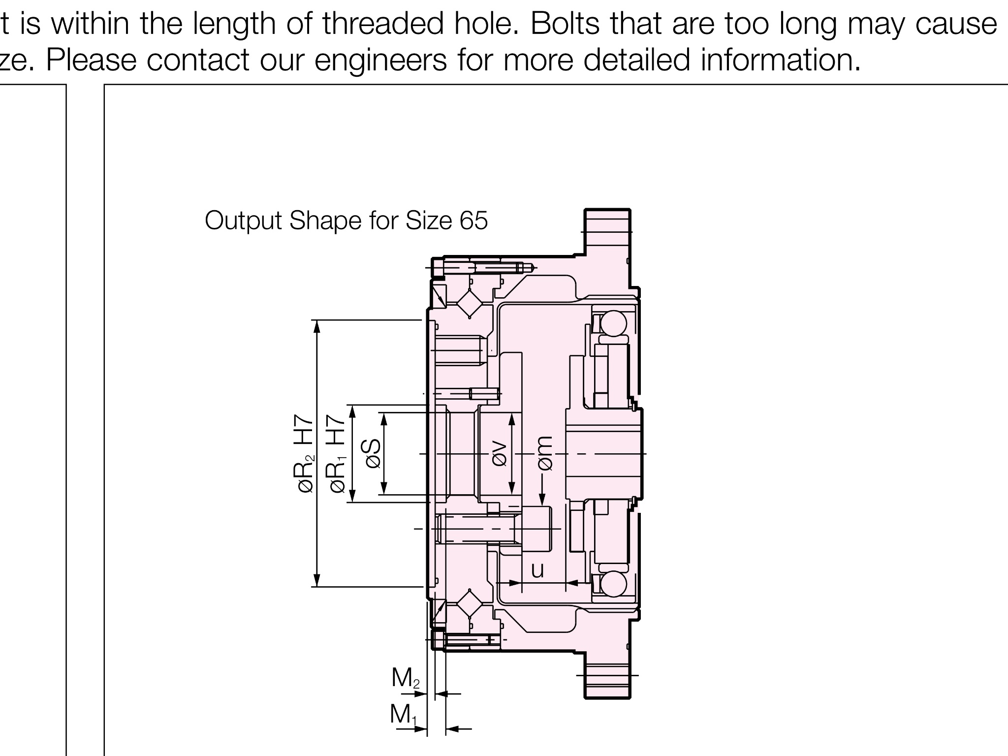

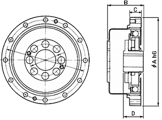

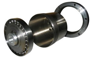

Darxton писал(а): Или я не понял, что такое "сет".
Ну, некоторые "добрые" торгаши продают только три детали от редуктора - корпус, стакан и внутренний "волновой генератора"(вал+подшипники с эксцентриками) - вот и весь "сэт". От примерно такое:
Как видите "ничего лишнего" :)
Для нормального функциклирования как минимум нужен подшипник для стакана(обычно ставят на перекрёстных роликах, или шариковые 4-хточечные) плюс подшипники для установки "генератора волн" в корпус(также могут ставить двурядные радиально-упорные, которые поместятся под стакан, внешней обоймой крепятся к стакану, внутренней держат вал). А ну и сам корпус.
Re: Поворотная ось: зубчатый ремень или волновая передача?
У меня редуктор только с одним подшипником , как тут
Подшипник в овальном кольце не считаю
image.jpg (6755 просмотров) <a class='original' href='./download/file.php?id=33769&mode=view' target=_blank>Загрузить оригинал (267.57 КБ)</a>

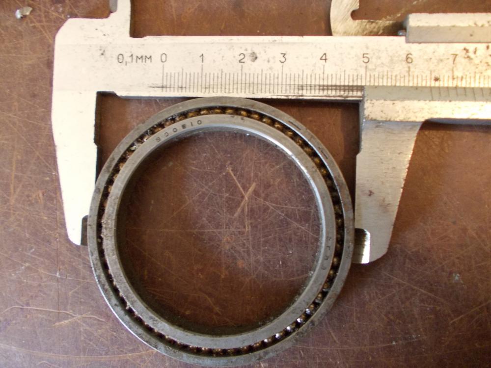

К слову - чисто случайно достался "насыпной" сверхтонкий подшипниковый зубчатый венец. С габаритами 255х225х14. Всё думаю сваять из него "небольшую" поворотку. Модуль зубьев 0.8. И чисто случайно попались под руку шаговики с уже нарезанной на оси шестернёй - от редукторного шаговика - редуктор кто-то успешно "нашёл" - остались тока шаговики :( Модуль как раз подходит под зубья на подшипнике. Редукция выйдет 1:70 примерно. Но возникает вопрос - а стоит-ли вообще заморачиватся?
Просто смущает сама конструкция этого подшипника - в нём шарики просто "насыпаны" между двух колец, с минимальным зазором между шарами, их много, они мелкие. По исполнению похож вот на такой:
Это 900810 подшипник "Подшипники шариковые радиальные однорядные с выступающим внутренним кольцом с канавкой для комплектования шариками без сепаратора" Хотя в госте крайний диаметр всего лишь 60х78 никто не мешал военным делать свои виды таких подшипников. К сожалению данных про большой подшиник нет. Для мелкого заявлены средние параметры по нагрузке и частоте вращения. От думаю прикупить второй большой и на паре сделать - получится-ли такой финт ушами?

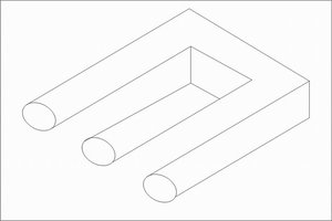

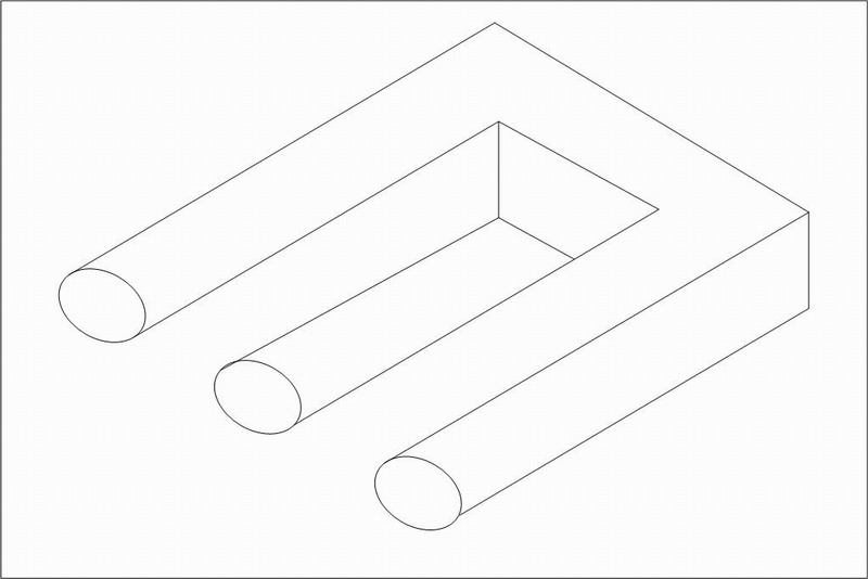

megagad писал(а):Просто смущает сама конструкция этого подшипника - в нём шарики просто "насыпаны" между двух колец, с минимальным зазором между шарами, их много, они мелкие. По исполнению похож вот на такой:
вот же вирусная картинка!!!!
сломал голову, как его эксплуатировать, чтоб не высыпались шарики или не упало одно из колец???? или оно чем то доукомплектовывется?
elephant007 писал(а):вот же вирусная картинка!!!!
Живьем такие не видел, но есть предположение, что на разрезе показано маленькое отверстие (точнее, две выемки, которые совмещаются) для засыпки шариков, а в остальном кольца имеют обычную форму, характерную для радиальных подшипников.

elephant007 писал(а):сломал голову, как его эксплуатировать, чтоб не высыпались шарики или не упало одно из колец???? или оно чем то доукомплектовывется?
:) Извините, что сломал вам голову :)
По подшипнику - он ПОХОЖ на тот что на картинке, но имеет отличие - шарики "насыпаются" с другой стороны через отверстие.
А тот что на картинке имеет от такой вид:
DSCN5688.JPG (6350 просмотров) <a class='original' href='./download/file.php?id=36322&mode=view' target=_blank>Загрузить оригинал (92.03 КБ)</a>
Та "выемка" - два небольших выреза с другой стороны подшипника, служат для "заправки" оного шариками в горячем состоянии, и после остывания шарики обратно уже не выпускает :)

а то думал - опять поставлена инженерная задача... ну типа вот этой:
троллинг инженера.jpg (6337 просмотров) <a class='original' href='./download/file.php?id=36327&mode=view' target=_blank>Загрузить оригинал (46.57 КБ)</a>
