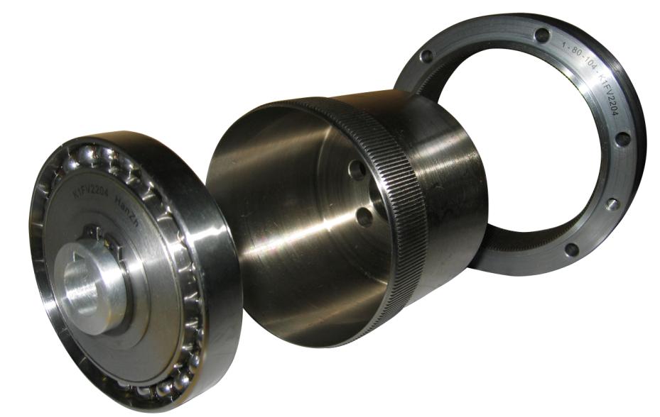

Darxton писал(а): Или я не понял, что такое "сет".
Ну, некоторые "добрые" торгаши продают только три детали от редуктора - корпус, стакан и внутренний "волновой генератора"(вал+подшипники с эксцентриками) - вот и весь "сэт". От примерно такое:
Как видите "ничего лишнего" :)
Для нормального функциклирования как минимум нужен подшипник для стакана(обычно ставят на перекрёстных роликах, или шариковые 4-хточечные) плюс подшипники для установки "генератора волн" в корпус(также могут ставить двурядные радиально-упорные, которые поместятся под стакан, внешней обоймой крепятся к стакану, внутренней держат вал). А ну и сам корпус.
Re: Поворотная ось: зубчатый ремень или волновая передача?
У меня редуктор только с одним подшипником , как тут
Подшипник в овальном кольце не считаю
image.jpg (6682 просмотра) <a class='original' href='./download/file.php?id=33769&mode=view' target=_blank>Загрузить оригинал (267.57 КБ)</a>
