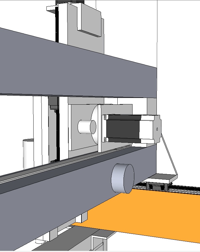

Очень не удобно натяг будет делать на таких движках... может лучше пусть наружу высовываются?

два болта снизу портала.
Вот додумал как привод ременный по Х сделать
97.jpg (3938 просмотров) <a class='original' href='./download/file.php?id=24121&mode=view' target=_blank>Загрузить оригинал (83.17 КБ)</a>
натяжка ремня основного перемещением вверх корпуса редуктора, прижим ремня перемещением спаренных подшипников вниз. натяг ремня редуктора перемещением шаговика.

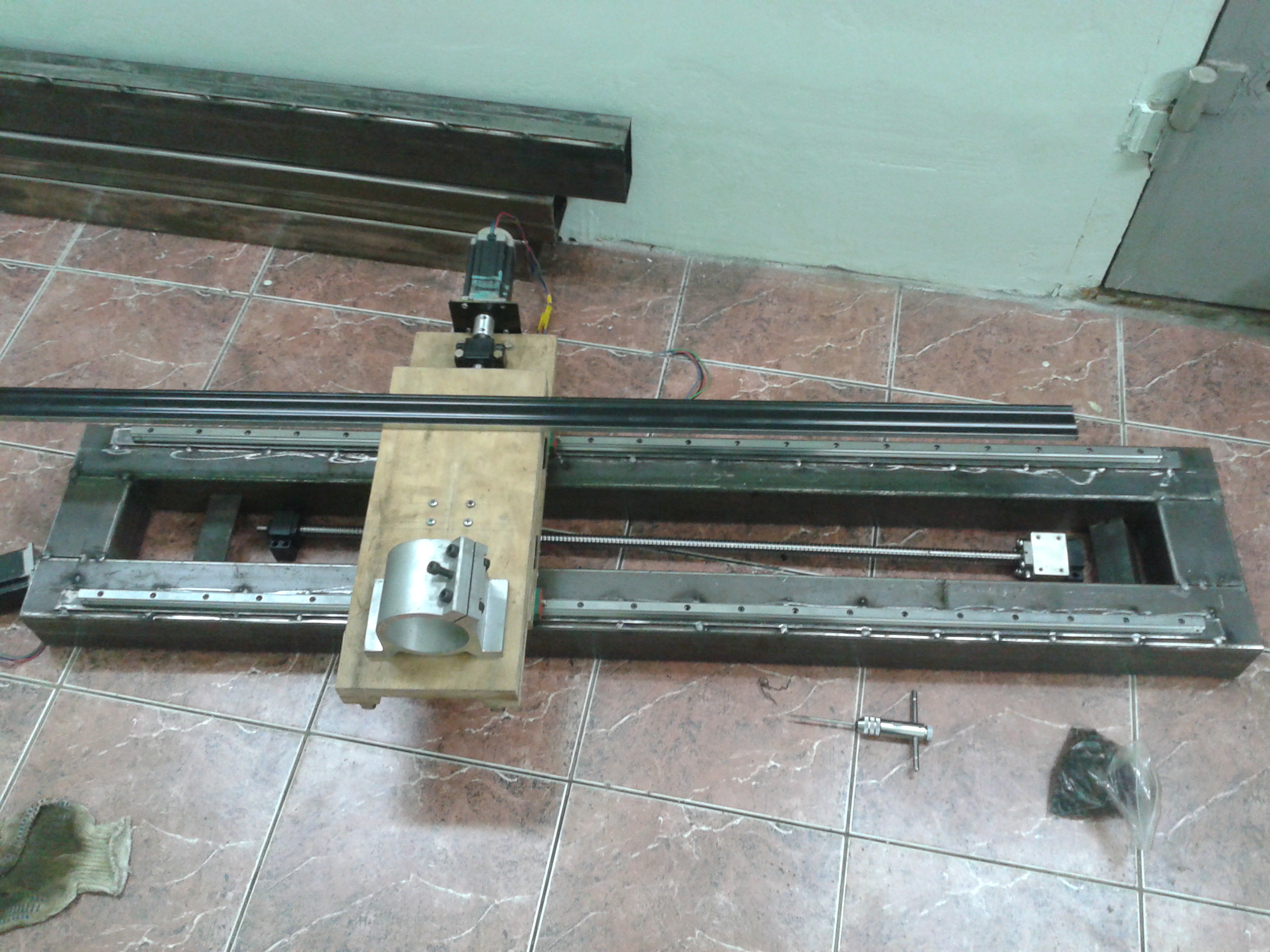

начал потихоньку собирать станочек.Ось Z пока из фанеры Скорость устойчивая 2м/мин дальше резонанс шаговиков. На портале осталось закрепить ШВП. Пробный запуск шаговиков с редуктором 1:8 на ось Y показал скорость холостых перемещений 6м/мин. К валу приматывал провод медный на электронном безмене было 20 кг дольше лопнул провод... буду тросиком пробовать тоненьким...Дальше шаговики уходят в резонанс. Дробление шага на драйверах 800. настройки в МАЧЕ 32 pulse/sec. ШВП пока короткая (86мм хода) временно.

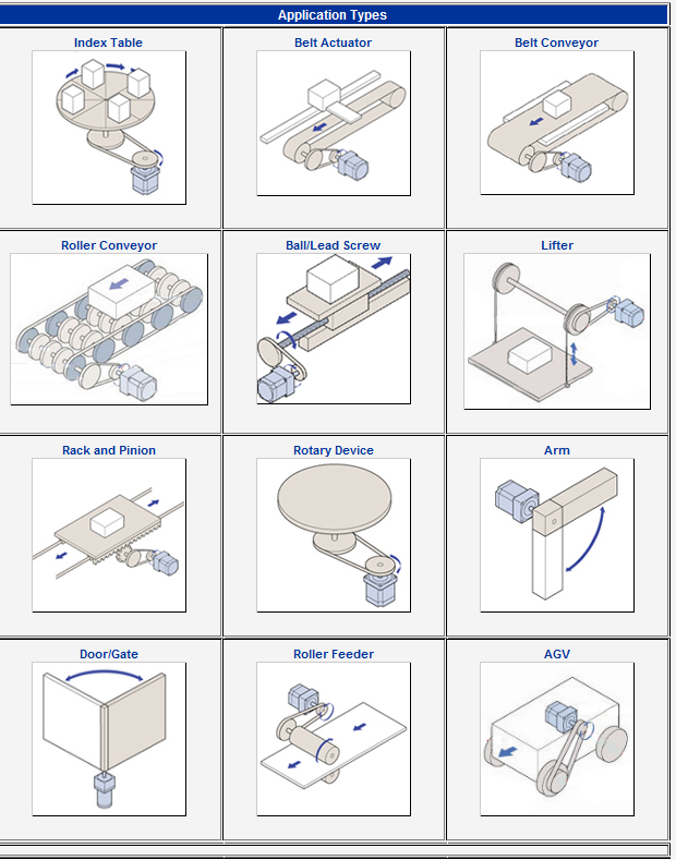

нашел на сайте VEXTA расчет выбора шаговых двигателей http://www.orientalmotor.com/support/motor-sizing.html
расчет шаговиков.png (3310 просмотров) <a class='original' href='./download/file.php?id=25667&mode=view' target=_blank>Загрузить оригинал (218.1 КБ)</a>
Re: Проект станка 2.2kW 2000х1000х100мм 4axis
Требует регистрации!
Kulibin74
Сообщения: 661
Зарегистрирован: 08 апр 2013, 15:33
Репутация: 65
Настоящее имя: Сергей Александрович
Сообщение Kulibin74 »
Ball/Lead Screw раздел у меня не требует регистрации, остальные трубуют
У меня расчётное окно провисело сутки после нажатия "Calculate" и никаких результатов. А после регистрации показывает практически сразу.

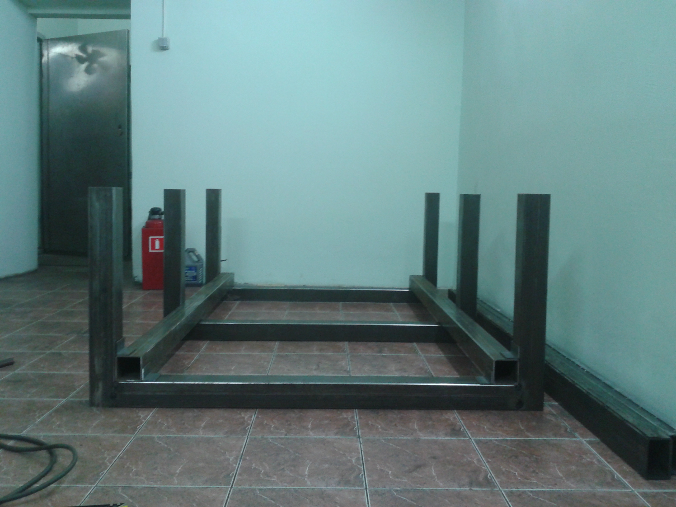

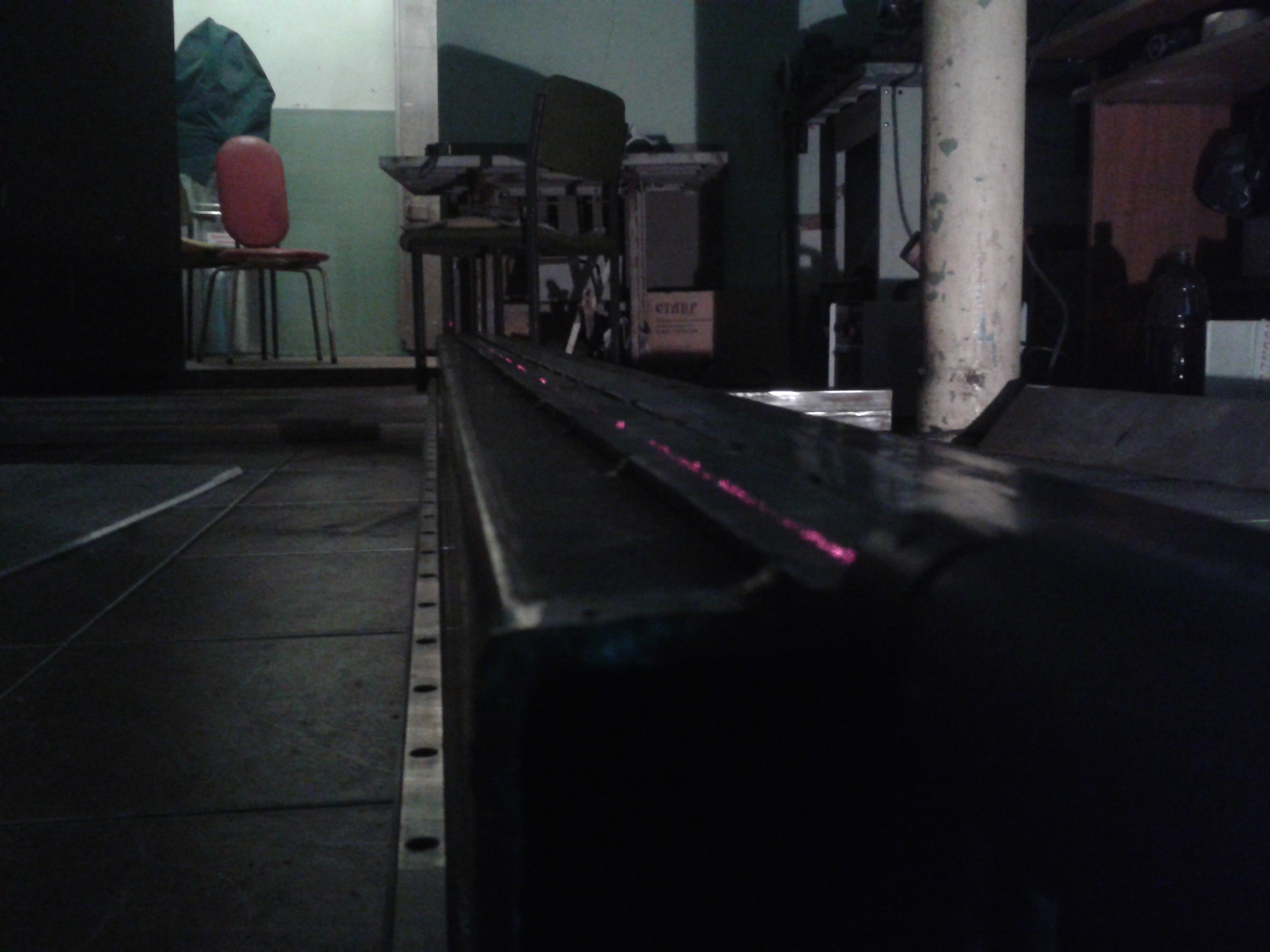

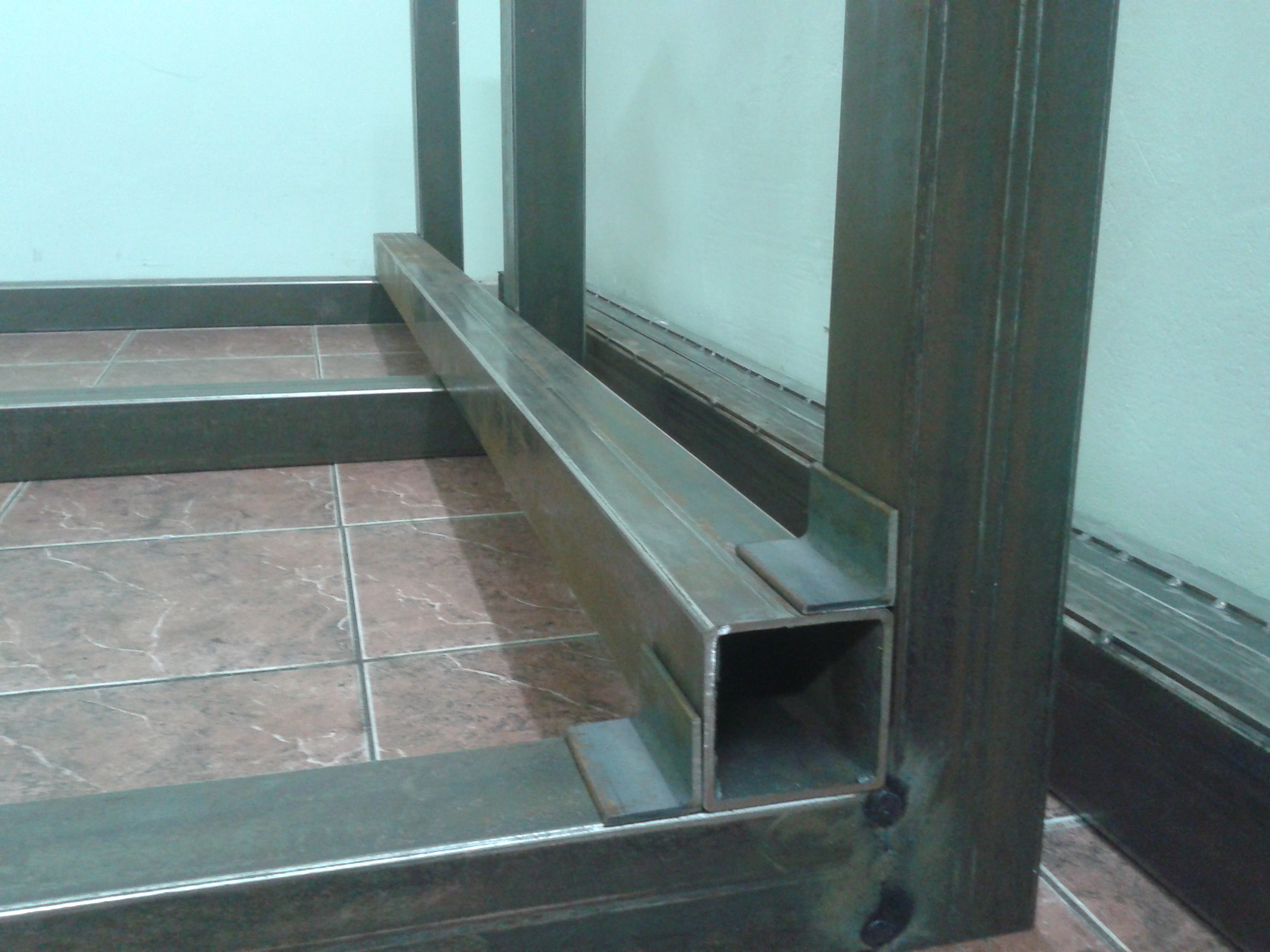

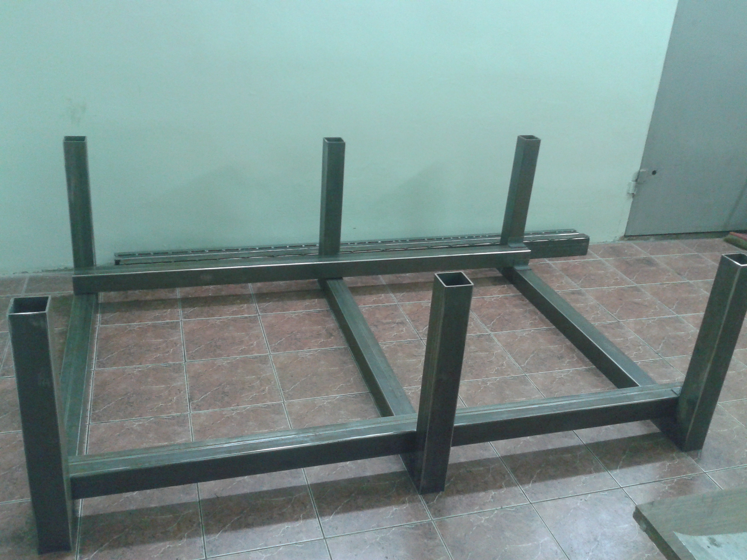

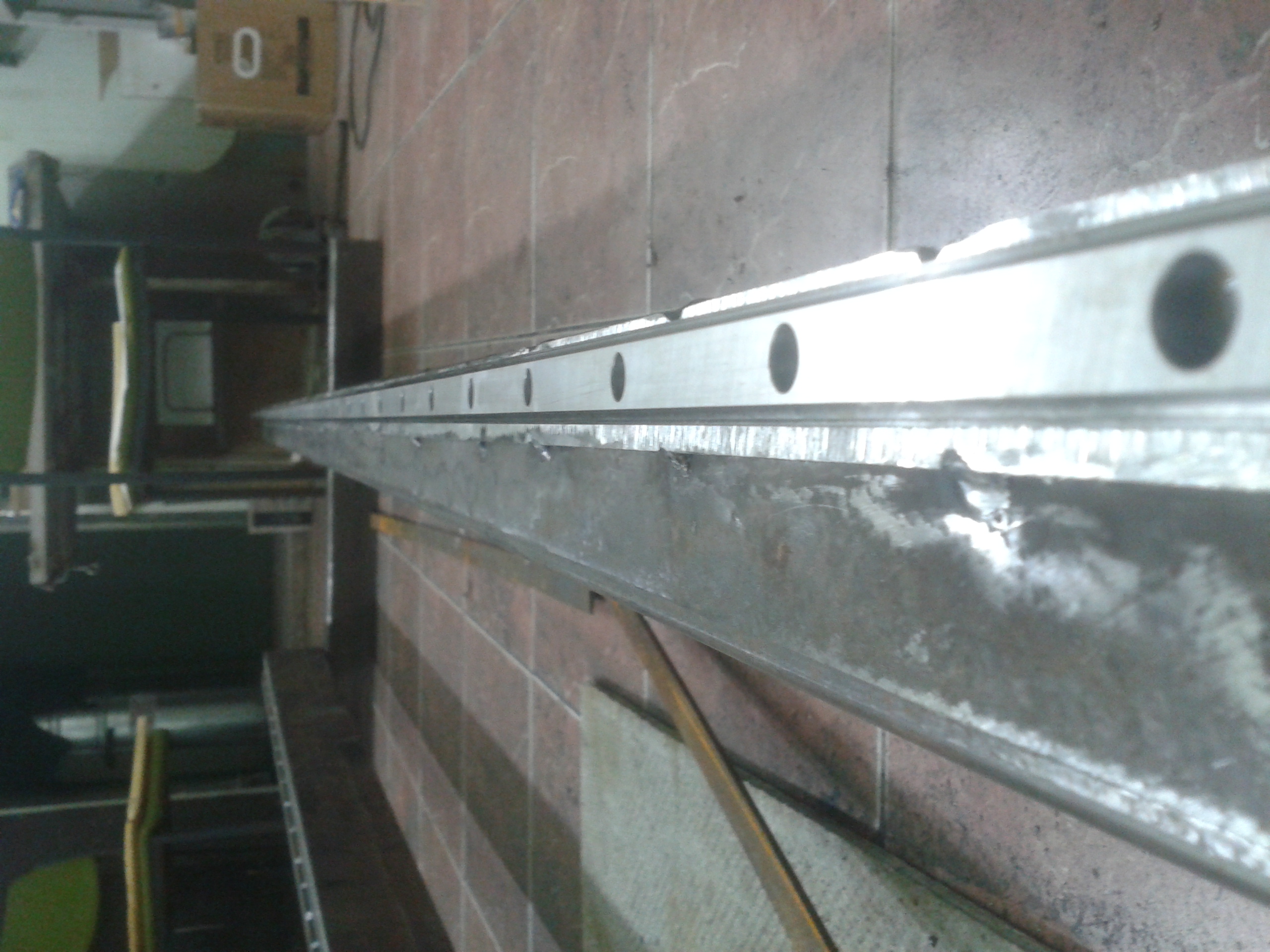

Начал делать раму. сварил п образные пролеты. остальное будет на болтах на 8. отшлифовал вторую направляющую по Y. Пришлось домкратом 1.5 тонником гнуть профиль 100х60. Горбом был. первая идеальная была. На концах ног будут опоры с винтом на 8 на резиновой подошве. По лазеру нормально видно горбатость или вогнутость шлифовки.
