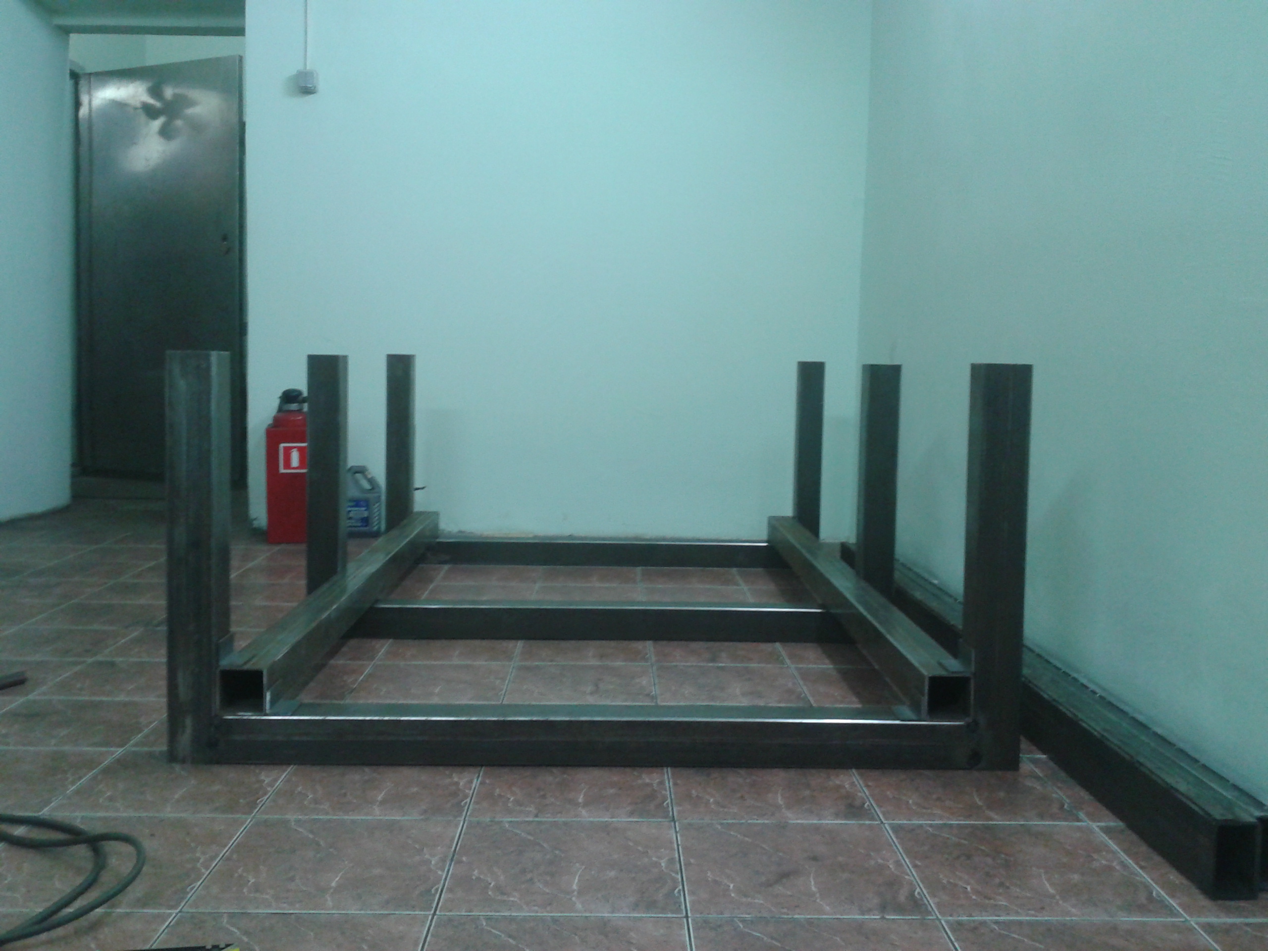

Начал делать раму. сварил п образные пролеты. остальное будет на болтах на 8. отшлифовал вторую направляющую по Y. Пришлось домкратом 1.5 тонником гнуть профиль 100х60. Горбом был. первая идеальная была. На концах ног будут опоры с винтом на 8 на резиновой подошве. По лазеру нормально видно горбатость или вогнутость шлифовки.
20140310_140141.jpg (3092 просмотра) <a class='original' href='./download/file.php?id=25751&sid=c6a537a162990a096f793bfb942dde18&mode=view' target=_blank>Загрузить оригинал (975.66 КБ)</a>
20140310_165656.jpg (3092 просмотра) <a class='original' href='./download/file.php?id=25748&sid=c6a537a162990a096f793bfb942dde18&mode=view' target=_blank>Загрузить оригинал (1.11 МБ)</a>
20140310_165628.jpg (3092 просмотра) <a class='original' href='./download/file.php?id=25749&sid=c6a537a162990a096f793bfb942dde18&mode=view' target=_blank>Загрузить оригинал (1.25 МБ)</a>
20140310_165606.jpg (3092 просмотра) <a class='original' href='./download/file.php?id=25750&sid=c6a537a162990a096f793bfb942dde18&mode=view' target=_blank>Загрузить оригинал (1.32 МБ)</a>
