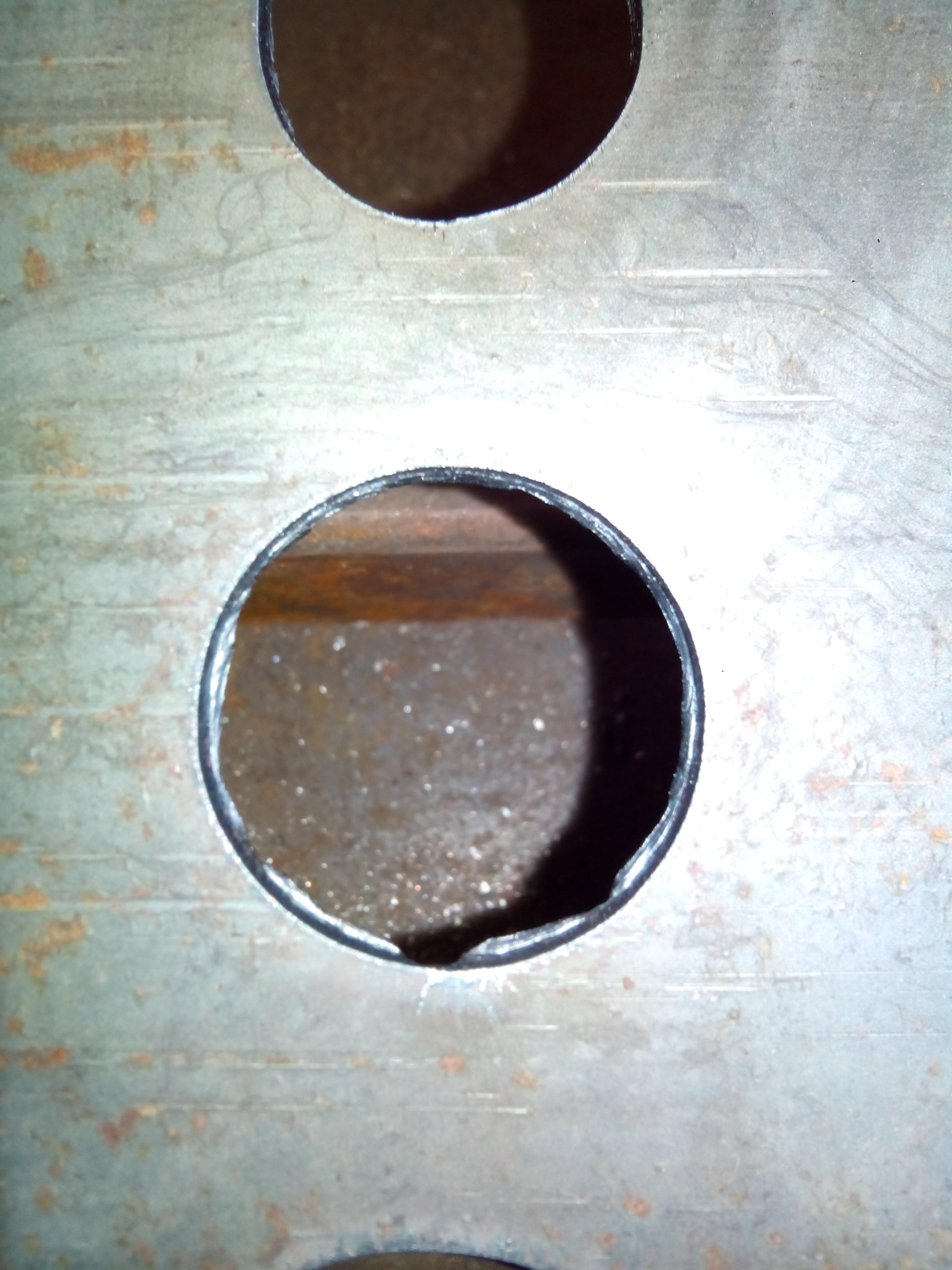

Плазма режет кривые отверстия. Подскажите!

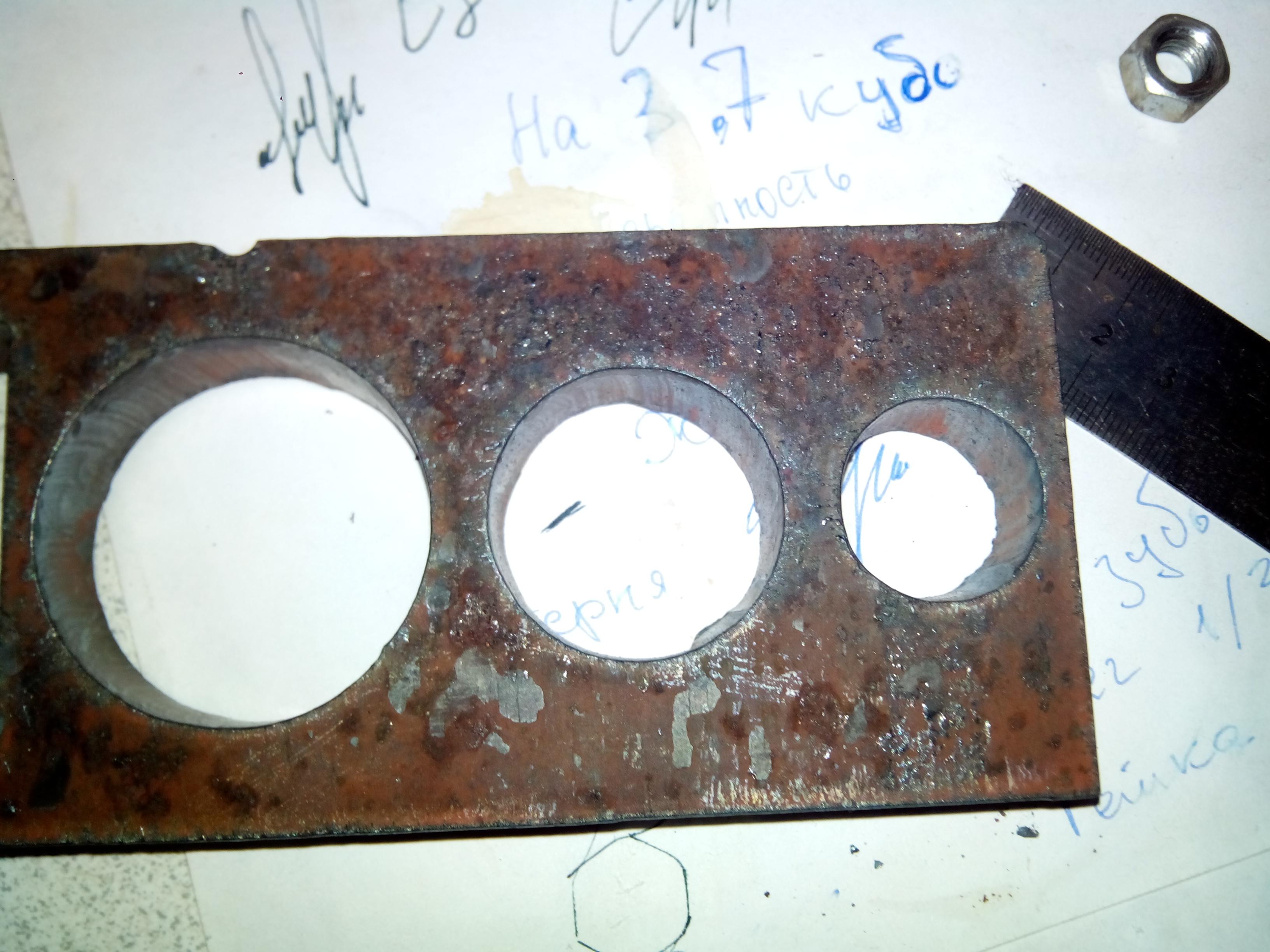

Re: Плазма режет кривые отверстия. Подскажите!
Сообщение artem44ik »
vitaliy_tex, ты как оси калибровал?
Идем все к лучшему!

artem44ik
Сообщения: 359
Зарегистрирован: 27 ноя 2012, 14:29
Репутация: 16
Настоящее имя: Скляров Артем Григорьевич
Откуда: Краснодар
vitaliy_tex писал(а):непонял ??
В маче есть функция для просчета шагов на единицу измерения, как ты делал этот просчет, чем мерил растояние которое проехал портал?
Идем все к лучшему!
vitaliy_tex
Сообщения: 223
Зарегистрирован: 27 июн 2013, 08:55
Сообщение vitaliy_tex »
подсчот я сделал на сайте http://darxton.ru/articles/calc/
а потом индикатором проверил !!!
вот таким http://forum.auto.ru/mark/kia/693894/
еще пробувал маче есть автоподсчот сошлось!!!
я стремлюсь стать профи

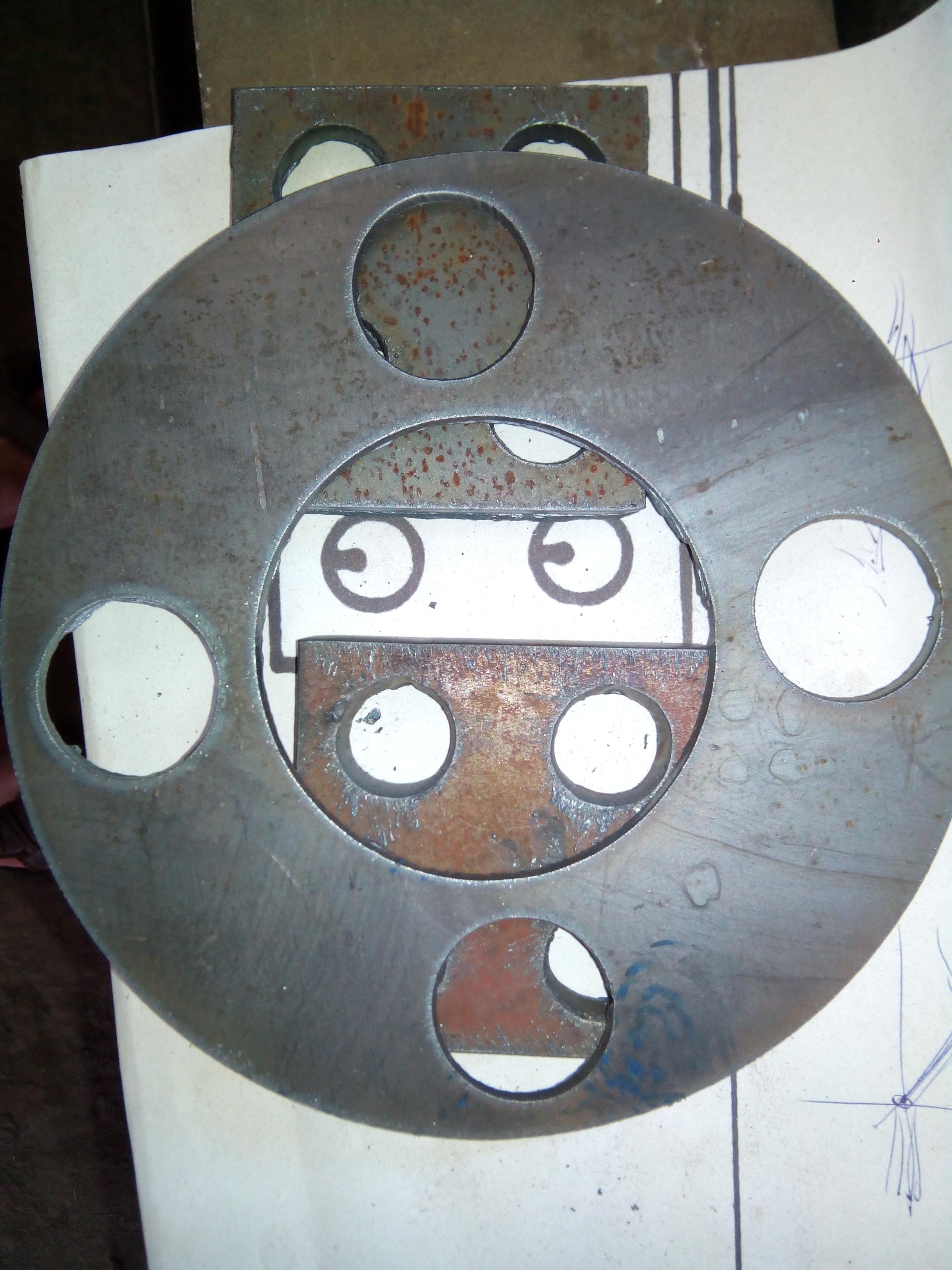

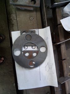

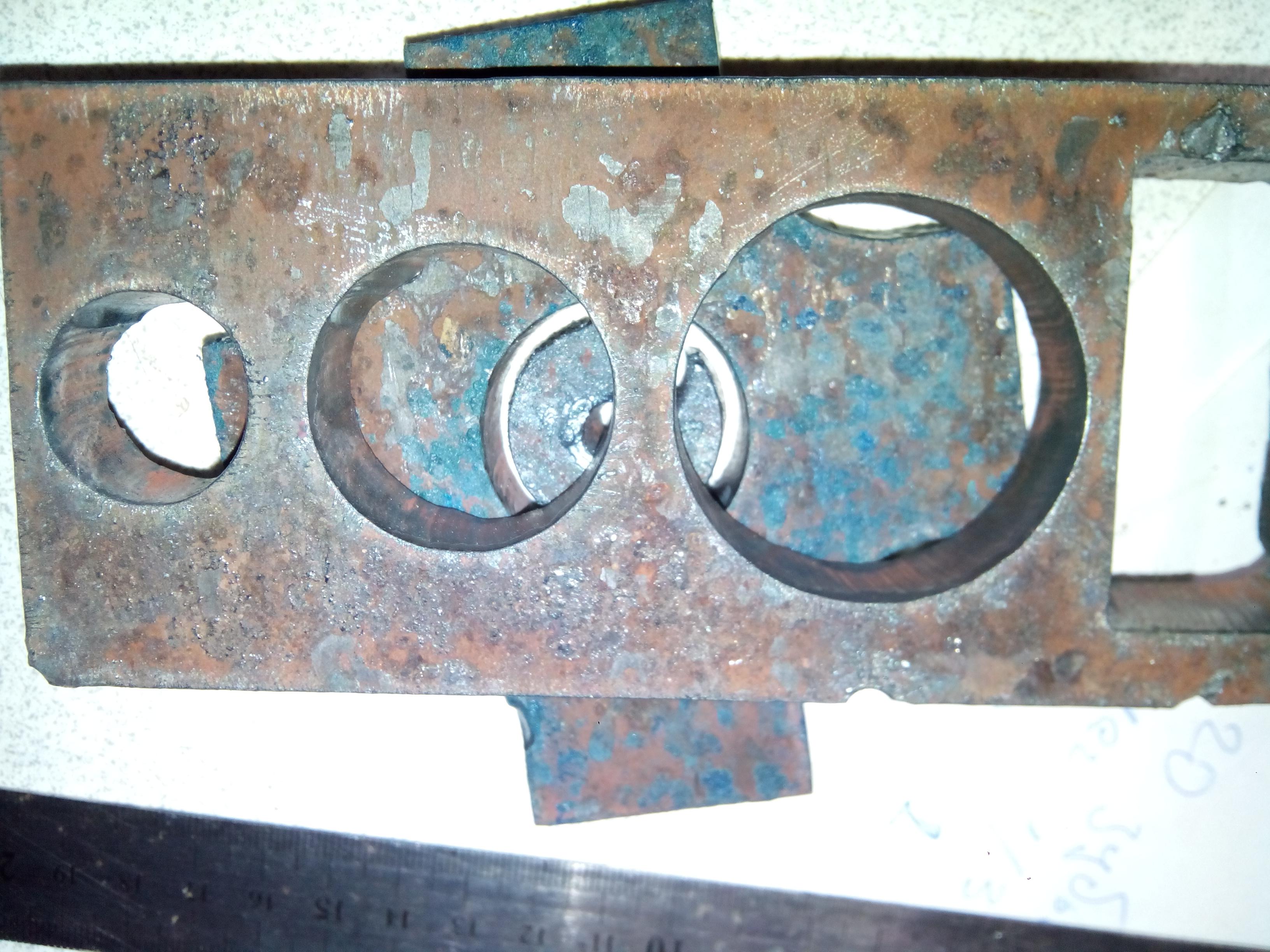

artem44ik
Сообщения: 359
Репутация: 16
Откуда: Краснодар

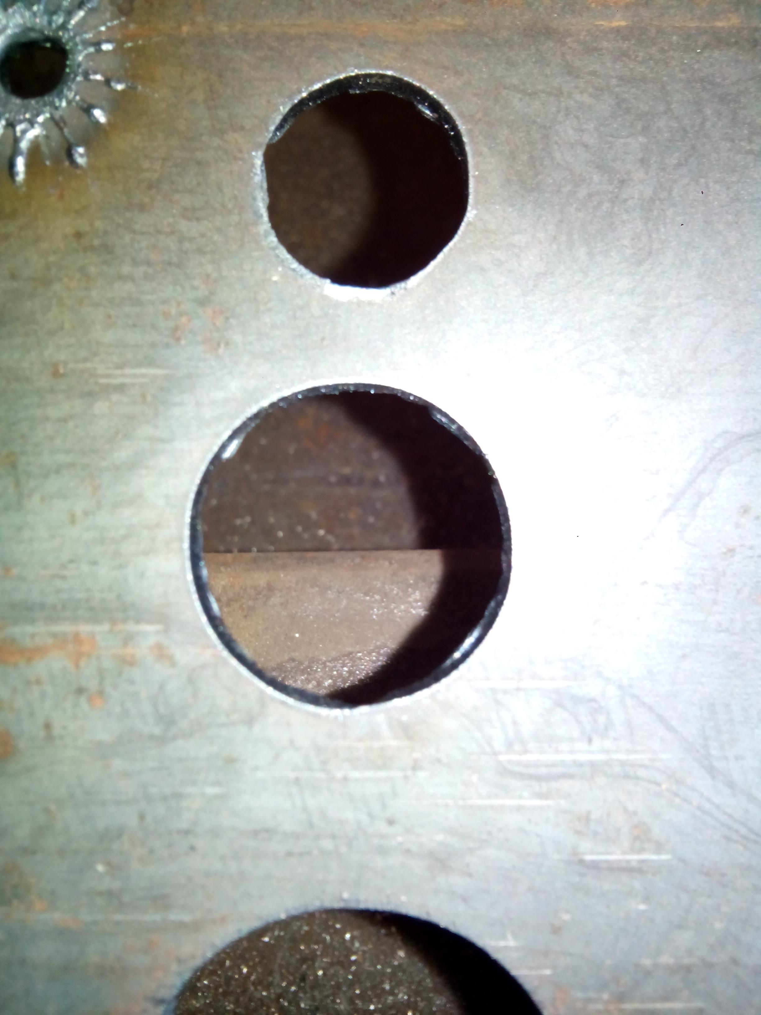

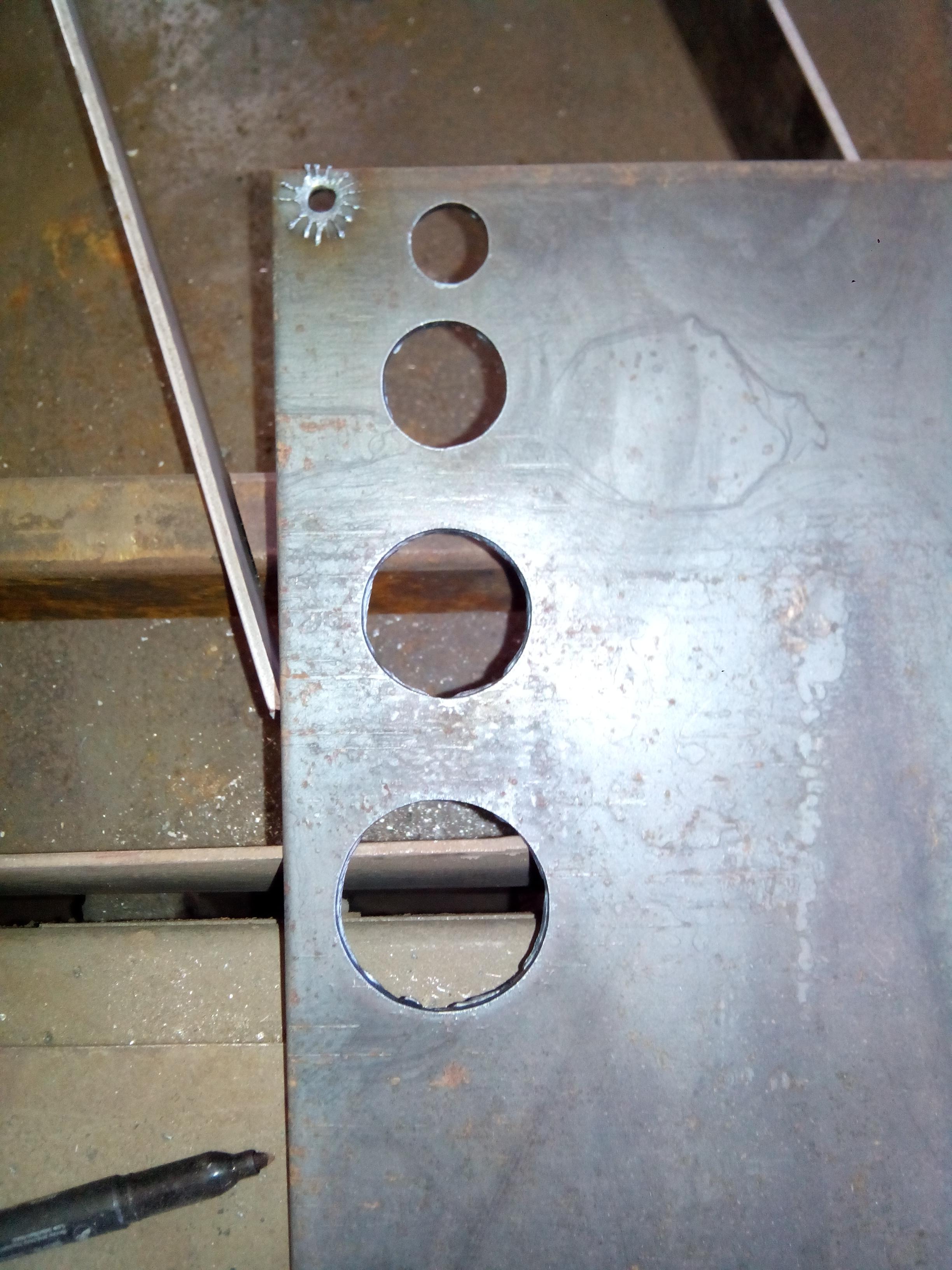

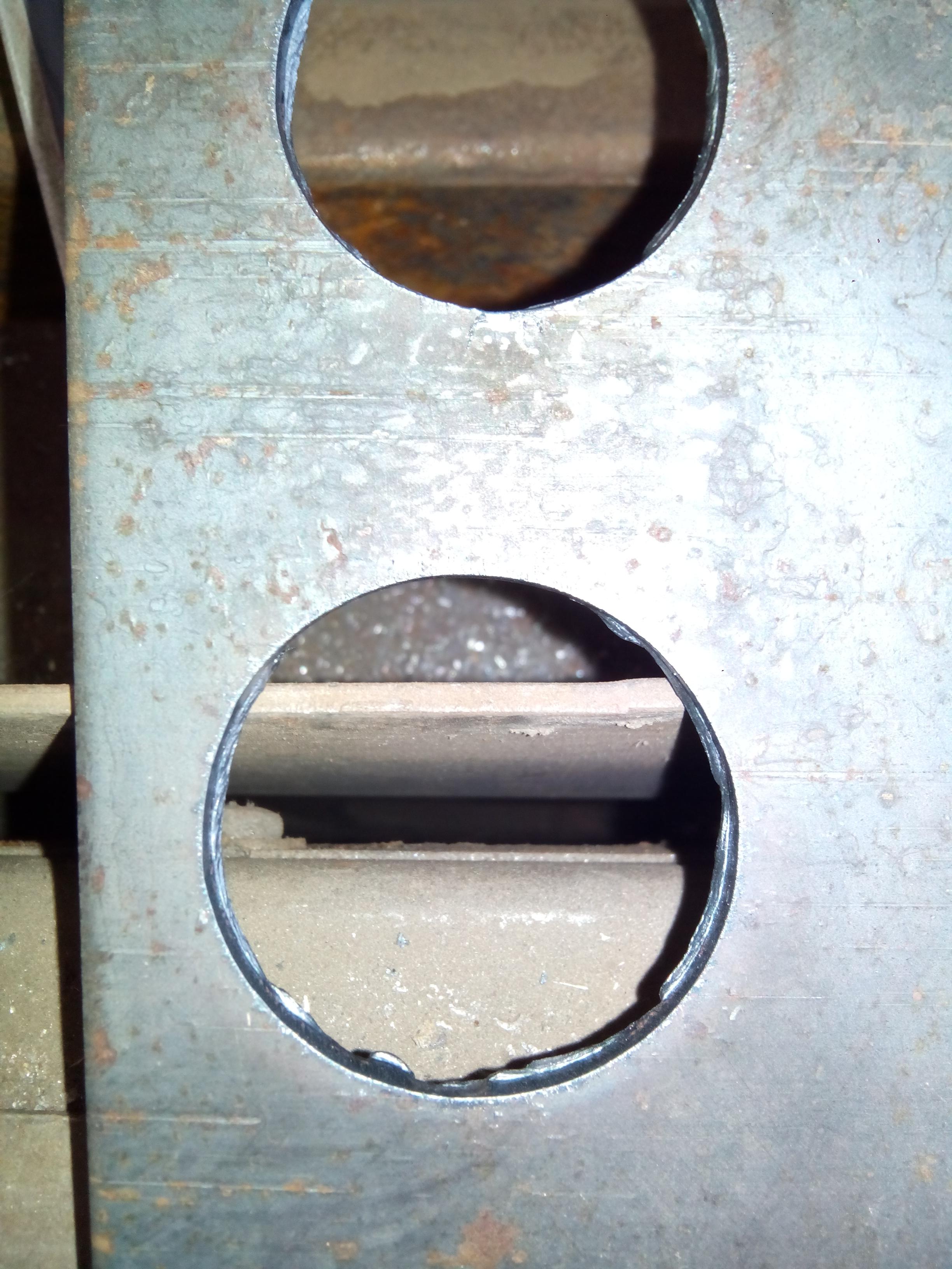

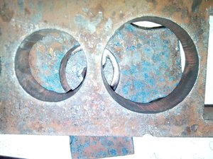

Посмотрите что получилось, правда маленькие все равно кривые!
IMG_20130901_144539.JPG (9068 просмотров) <a class='original' href='./download/file.php?id=18155&mode=view' target=_blank>Загрузить оригинал (644.76 КБ)</a>
IMG_20130901_141439.JPG (9068 просмотров) <a class='original' href='./download/file.php?id=18156&mode=view' target=_blank>Загрузить оригинал (727.23 КБ)</a>
IMG_20130901_141443.JPG (9068 просмотров) <a class='original' href='./download/file.php?id=18157&mode=view' target=_blank>Загрузить оригинал (506.95 КБ)</a>
IMG_20130901_141447.JPG (9068 просмотров) <a class='original' href='./download/file.php?id=18158&mode=view' target=_blank>Загрузить оригинал (419.94 КБ)</a>
IMG_20130901_141454.JPG (9068 просмотров) <a class='original' href='./download/file.php?id=18159&mode=view' target=_blank>Загрузить оригинал (774.22 КБ)</a>
IMG_20130901_144515.JPG (9068 просмотров) <a class='original' href='./download/file.php?id=18160&mode=view' target=_blank>Загрузить оригинал (684.33 КБ)</a>
IMG_20130901_144522.JPG (9068 просмотров) <a class='original' href='./download/file.php?id=18161&mode=view' target=_blank>Загрузить оригинал (768.5 КБ)</a>
IMG_20130901_144527.JPG (9068 просмотров) <a class='original' href='./download/file.php?id=18162&mode=view' target=_blank>Загрузить оригинал (497.74 КБ)</a>
IMG_20130901_144532.JPG (9068 просмотров) <a class='original' href='./download/file.php?id=18163&mode=view' target=_blank>Загрузить оригинал (754.07 КБ)</a>
Идем все к лучшему!
Станок, вроде достаточно хорошо движется.
Правда, по фотографиям геометрические искажения сложно заметить.
А как-нибудь так - возможно входить в отверстия?
michael-yurov писал(а):А как-нибудь так - возможно входить в отверстия?
в Шиткаме без проблем

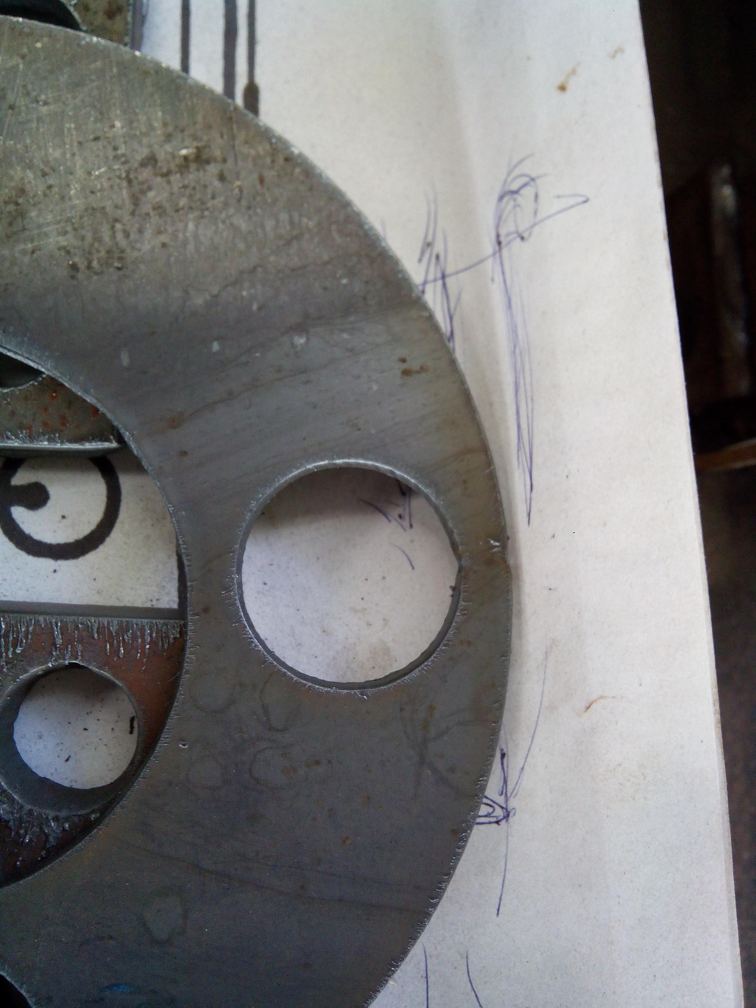

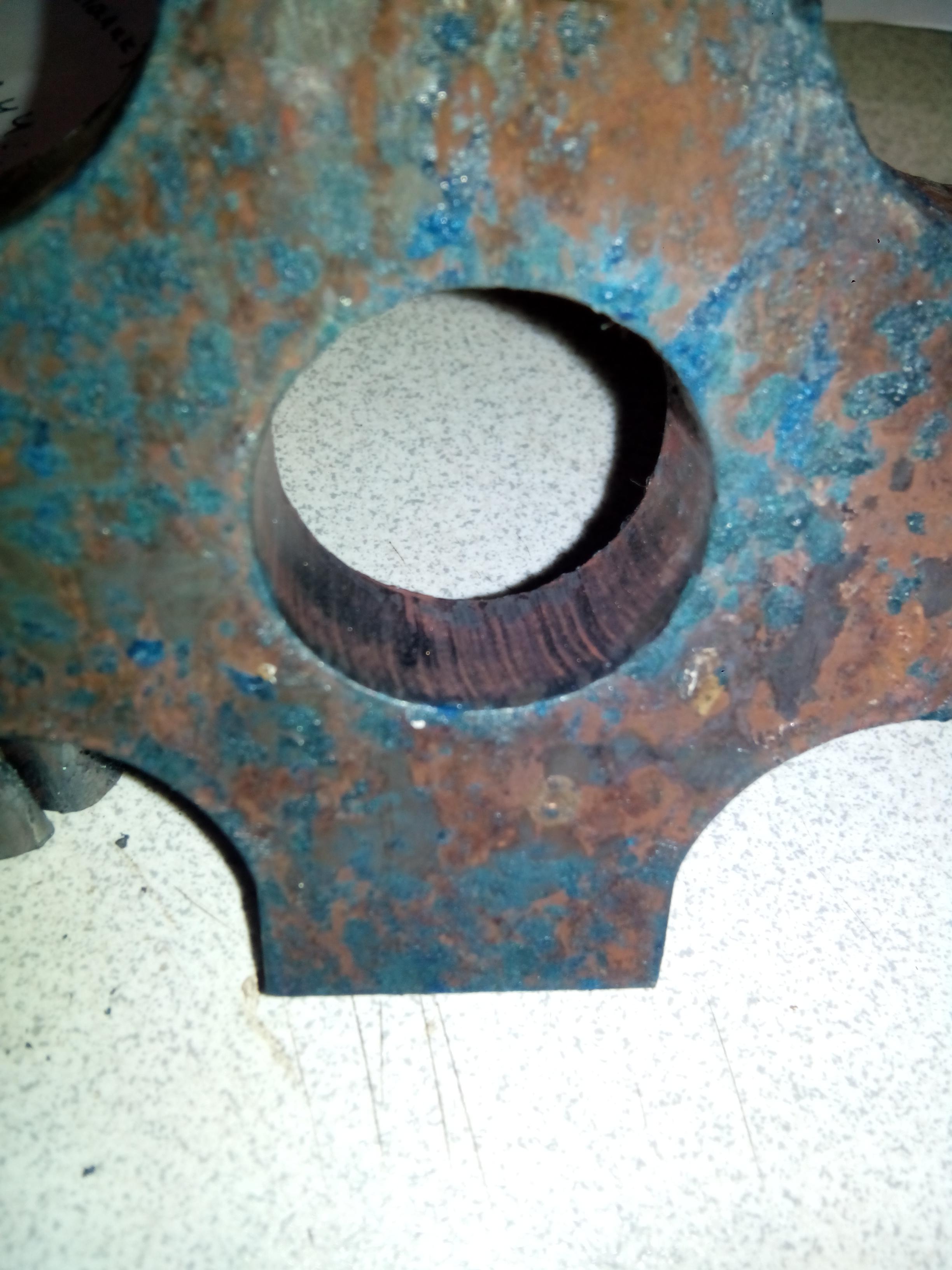

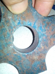

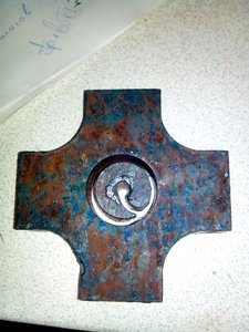

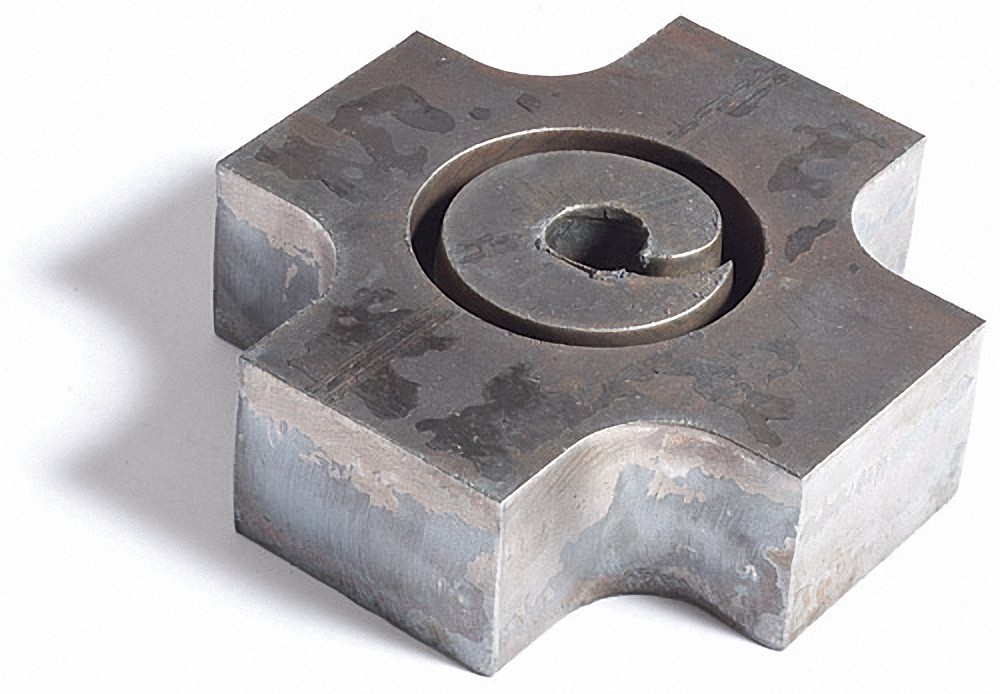

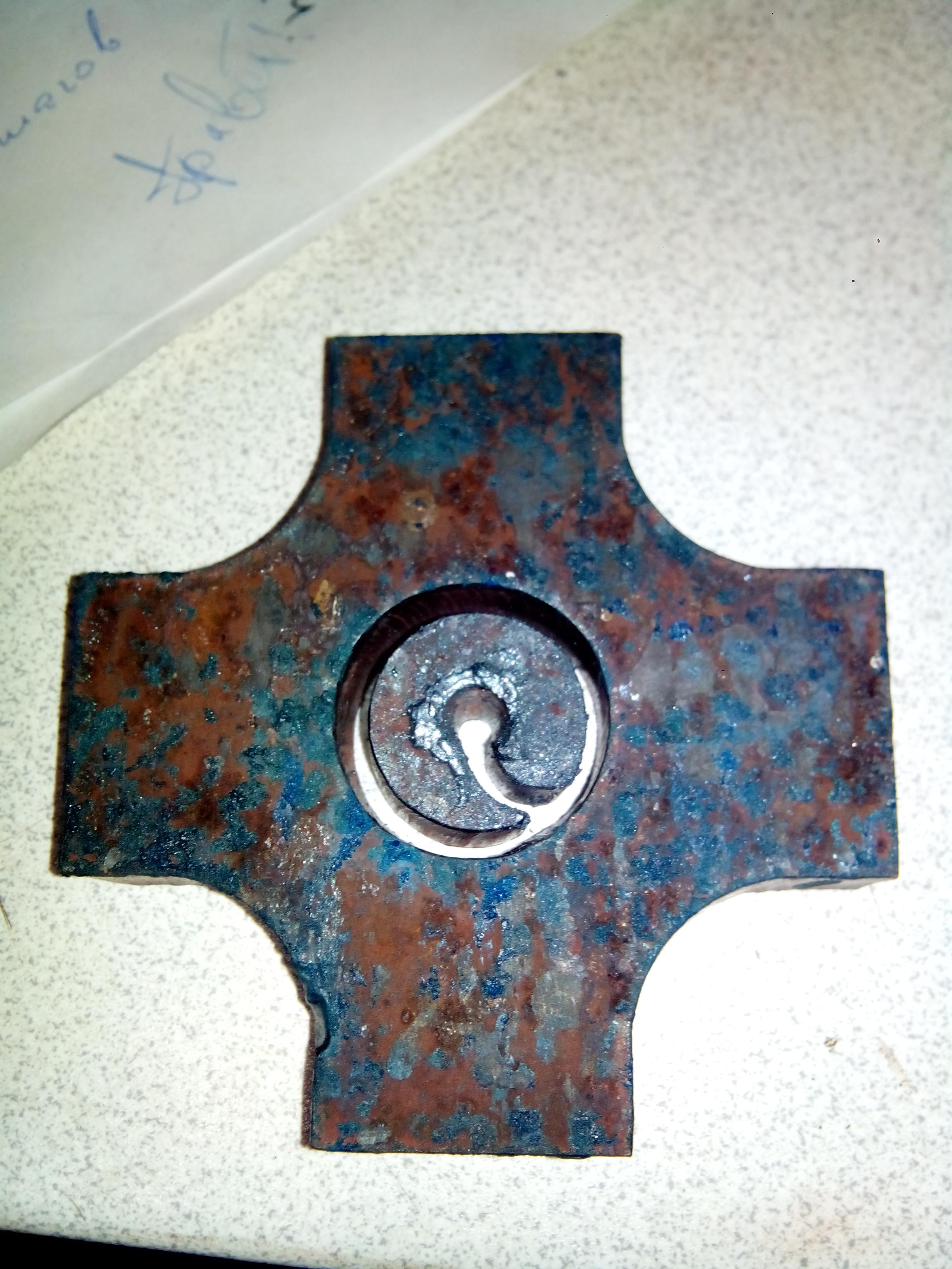

Свершилось чудо!!! Оцените! Отверстие 20, толщина 16.
IMG_20130902_100945.JPG (9025 просмотров) <a class='original' href='./download/file.php?id=18237&mode=view' target=_blank>Загрузить оригинал (730.45 КБ)</a>
IMG_20130902_101353.JPG (9025 просмотров) <a class='original' href='./download/file.php?id=18238&mode=view' target=_blank>Загрузить оригинал (675.75 КБ)</a>
IMG_20130902_101356.JPG (9025 просмотров) <a class='original' href='./download/file.php?id=18239&mode=view' target=_blank>Загрузить оригинал (767.38 КБ)</a>
IMG_20130902_101405.JPG (9025 просмотров) <a class='original' href='./download/file.php?id=18240&mode=view' target=_blank>Загрузить оригинал (503 КБ)</a>
IMG_20130902_101411.JPG (9025 просмотров) <a class='original' href='./download/file.php?id=18241&mode=view' target=_blank>Загрузить оригинал (391.87 КБ)</a>
Идем все к лучшему!
artem44ik писал(а):Свершилось чудо!!! Оцените! Отверстие 20, толщина 16.
Ну, что-ж - круто!
А если оценить - то у тебя на "5"! :good:
Правда, там, наверху, наверное тогда на "10" :hehehe:
Но там уже регулировка состава газовой смеси, ее давления, регулировка скорости движения на разных участках отверстия, дорогая система управления, дорогая плазма и другие недостижимые фишки.

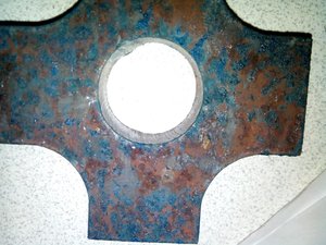

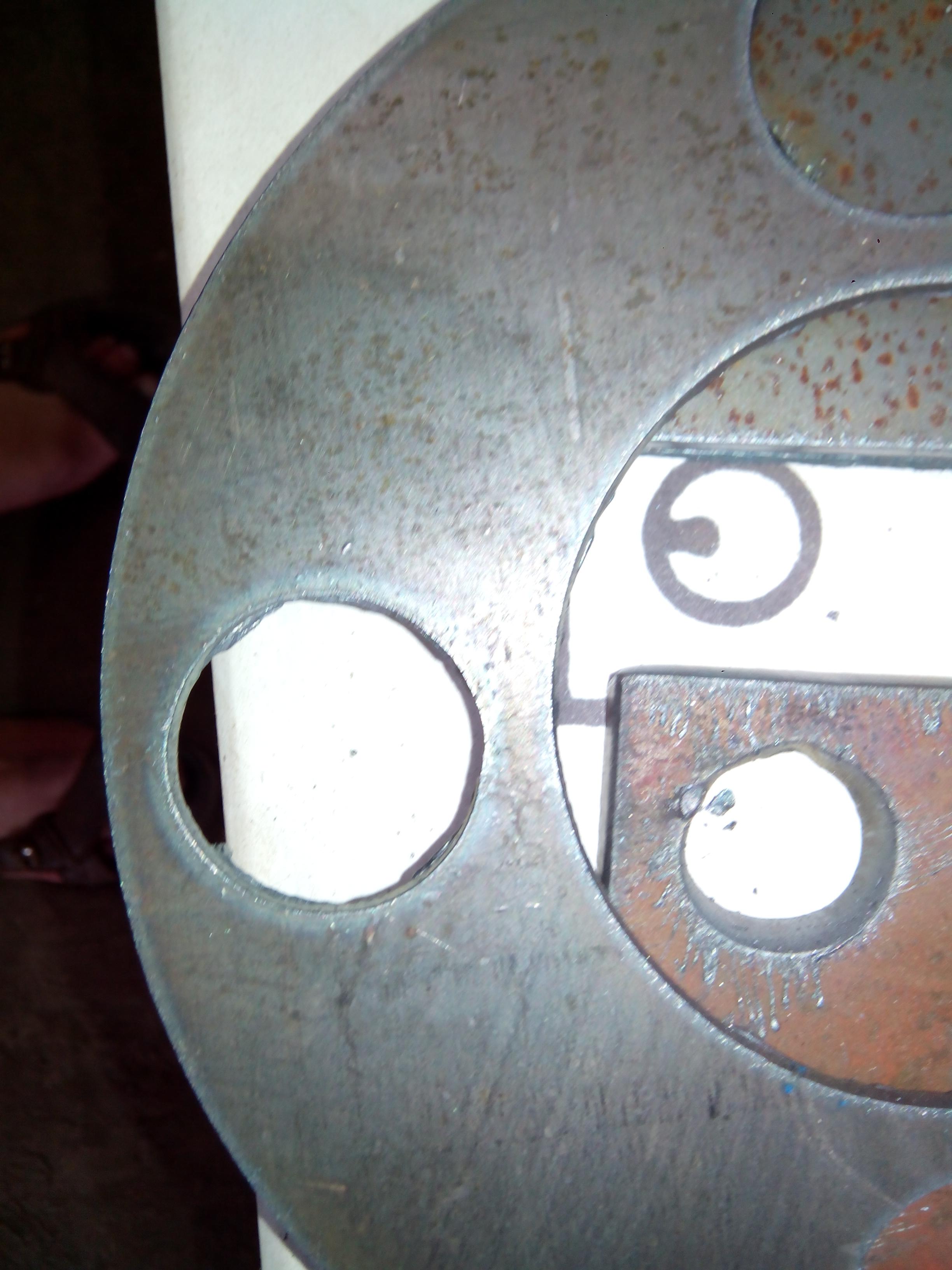

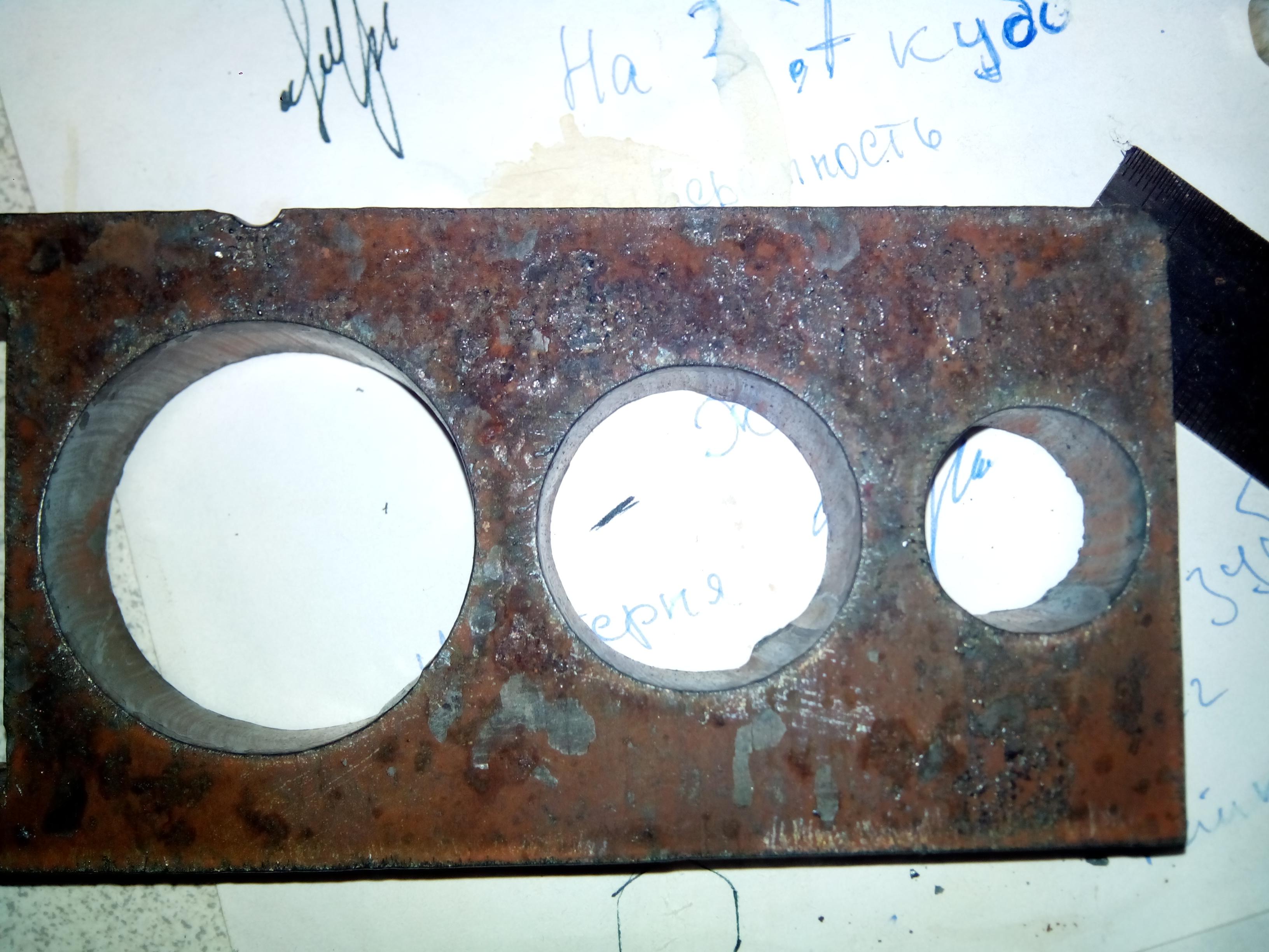

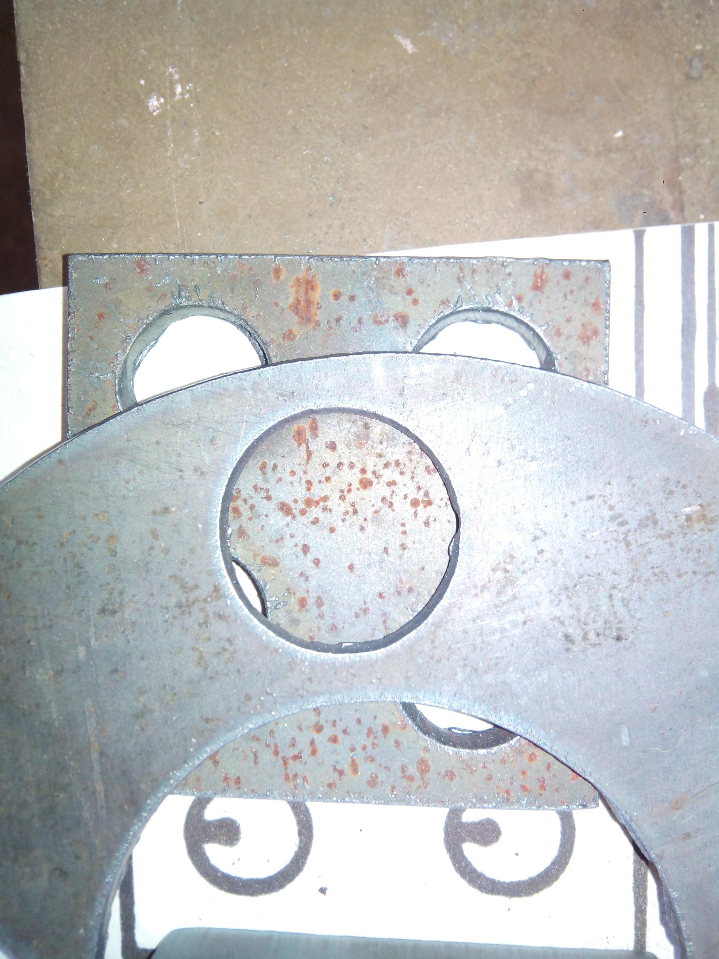

Вот еще чуть чуть фото!
IMG_20130902_111356.JPG (9015 просмотров) <a class='original' href='./download/file.php?id=18246&mode=view' target=_blank>Загрузить оригинал (782.91 КБ)</a>
IMG_20130902_111405.JPG (9015 просмотров) <a class='original' href='./download/file.php?id=18247&mode=view' target=_blank>Загрузить оригинал (741.81 КБ)</a>
IMG_20130902_111502.JPG (9015 просмотров) <a class='original' href='./download/file.php?id=18248&mode=view' target=_blank>Загрузить оригинал (574.93 КБ)</a>
IMG_20130902_111506.JPG (9015 просмотров) <a class='original' href='./download/file.php?id=18249&mode=view' target=_blank>Загрузить оригинал (613.11 КБ)</a>
Идем все к лучшему!

очень хорошо поделись в чем успех!!!
на 16мм кут реза какой ??
artem44ik
Сообщения: 359
Репутация: 16
Откуда: Краснодар
Ток 75 ампер, скорость 750 мм в минуту!
Идем все к лучшему!
