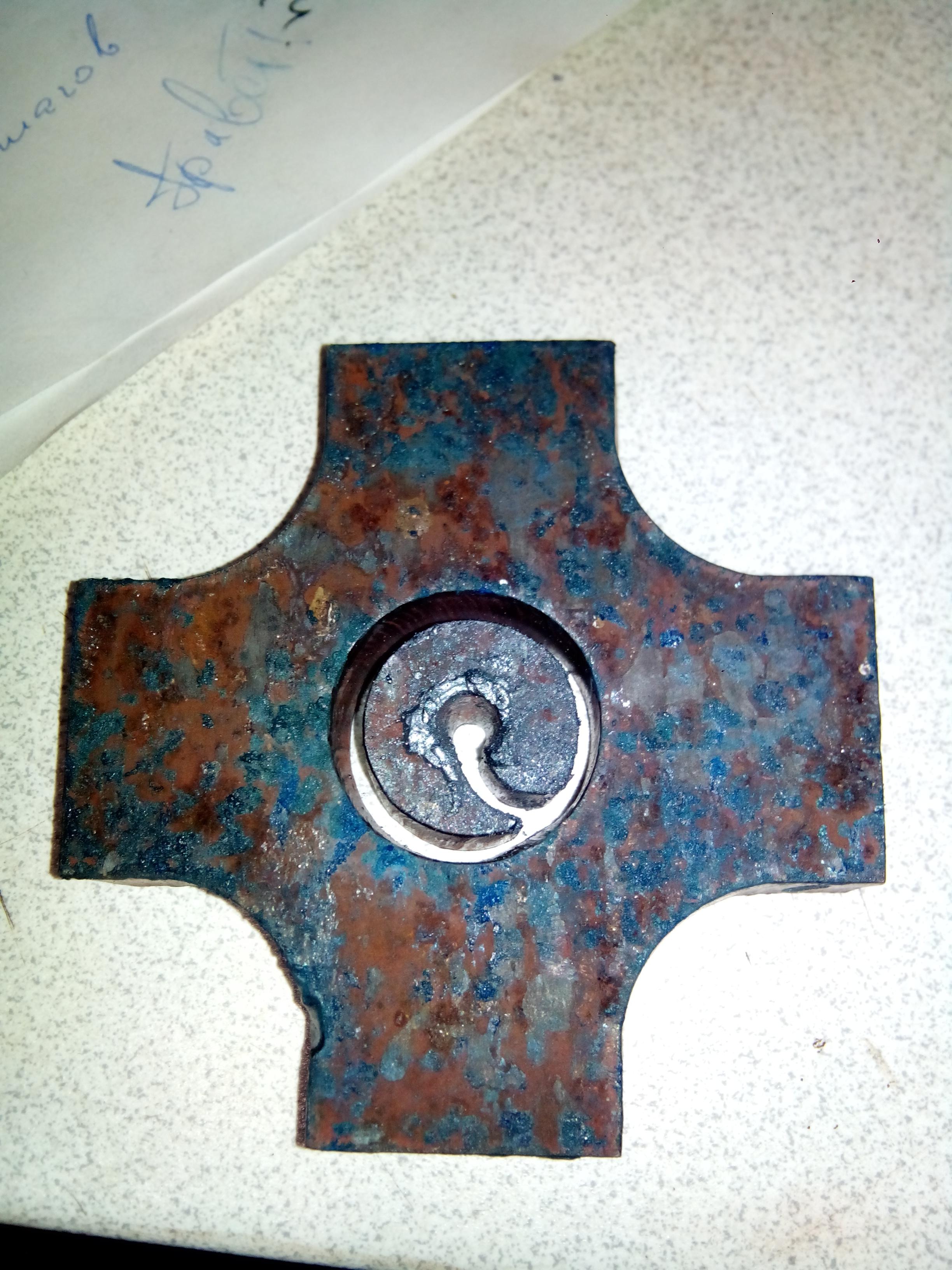

Сообщение artem44ik »
Посмотрите что получилось, правда маленькие все равно кривые!

Свершилось чудо!!! Оцените! Отверстие 20, толщина 16.

Re: Плазма режет кривые отверстия. Подскажите!
artem44ik писал(а):Свершилось чудо!!! Оцените! Отверстие 20, толщина 16.
Ну, что-ж - круто!
А если оценить - то у тебя на "5"! :good:
Правда, там, наверху, наверное тогда на "10" :hehehe:
Но там уже регулировка состава газовой смеси, ее давления, регулировка скорости движения на разных участках отверстия, дорогая система управления, дорогая плазма и другие недостижимые фишки.

очень хорошо поделись в чем успех!!!
на 16мм кут реза какой ??
Ток 75 ампер, скорость 750 мм в минуту!
