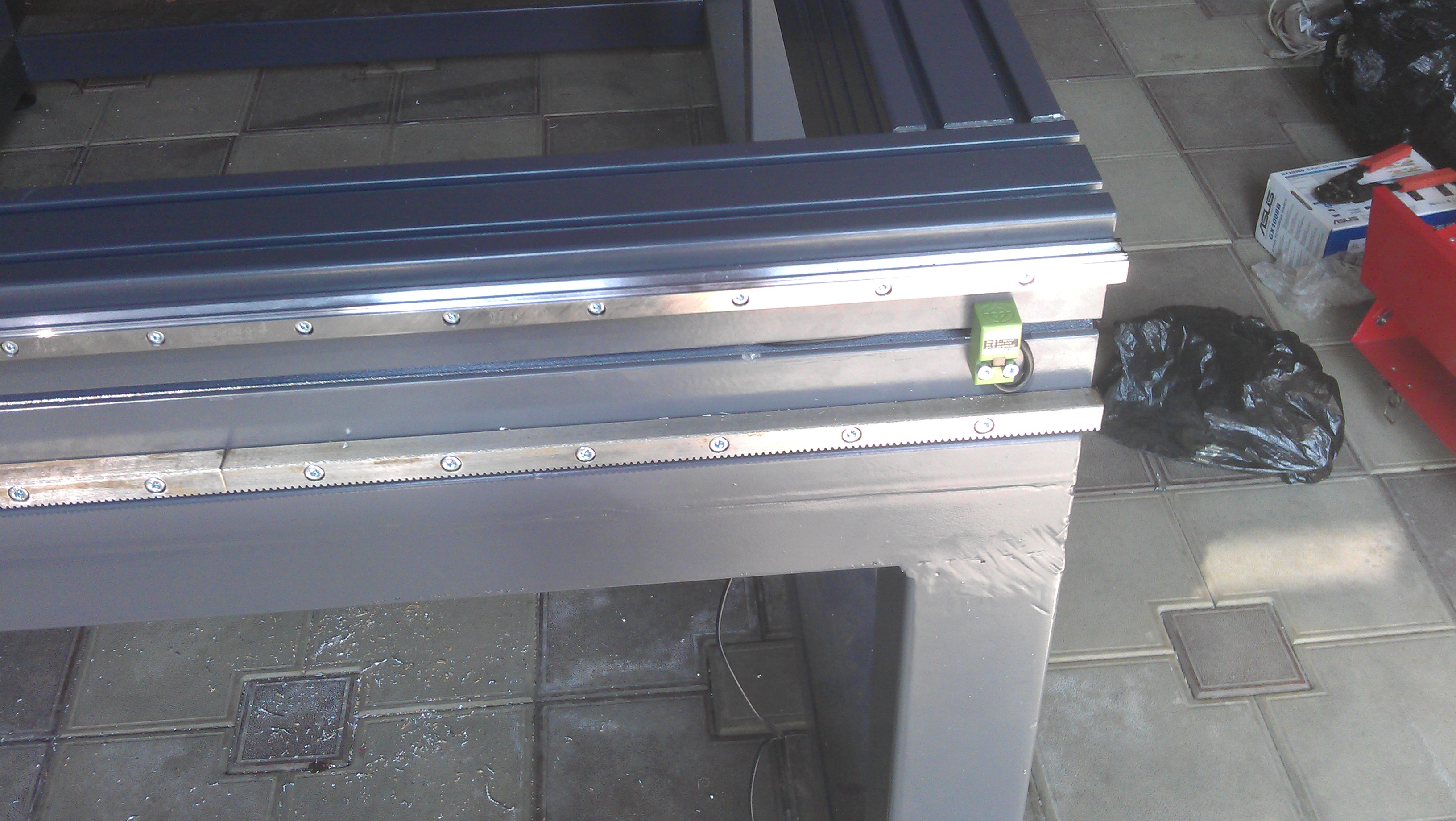

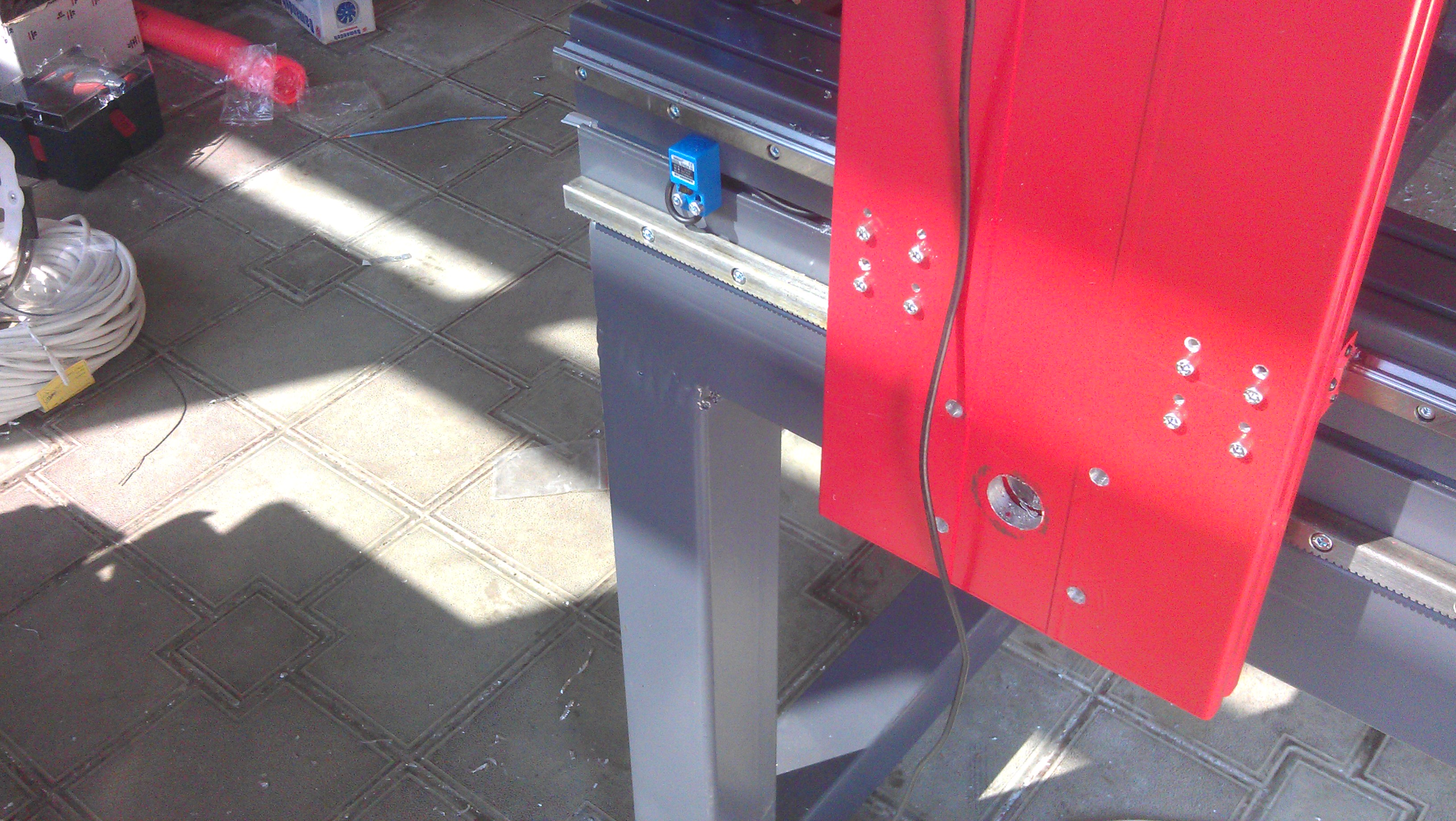

Примерка оси Z и шаговика
IMAG1195.jpg (3806 просмотров) <a class='original' href='./download/file.php?id=26550&mode=view' target=_blank>Загрузить оригинал (682.89 КБ)</a>
В реальности такой не соосности нет.
Re: Проект станка с полем 1500x2100
Какой размер балки портала?

1914мм

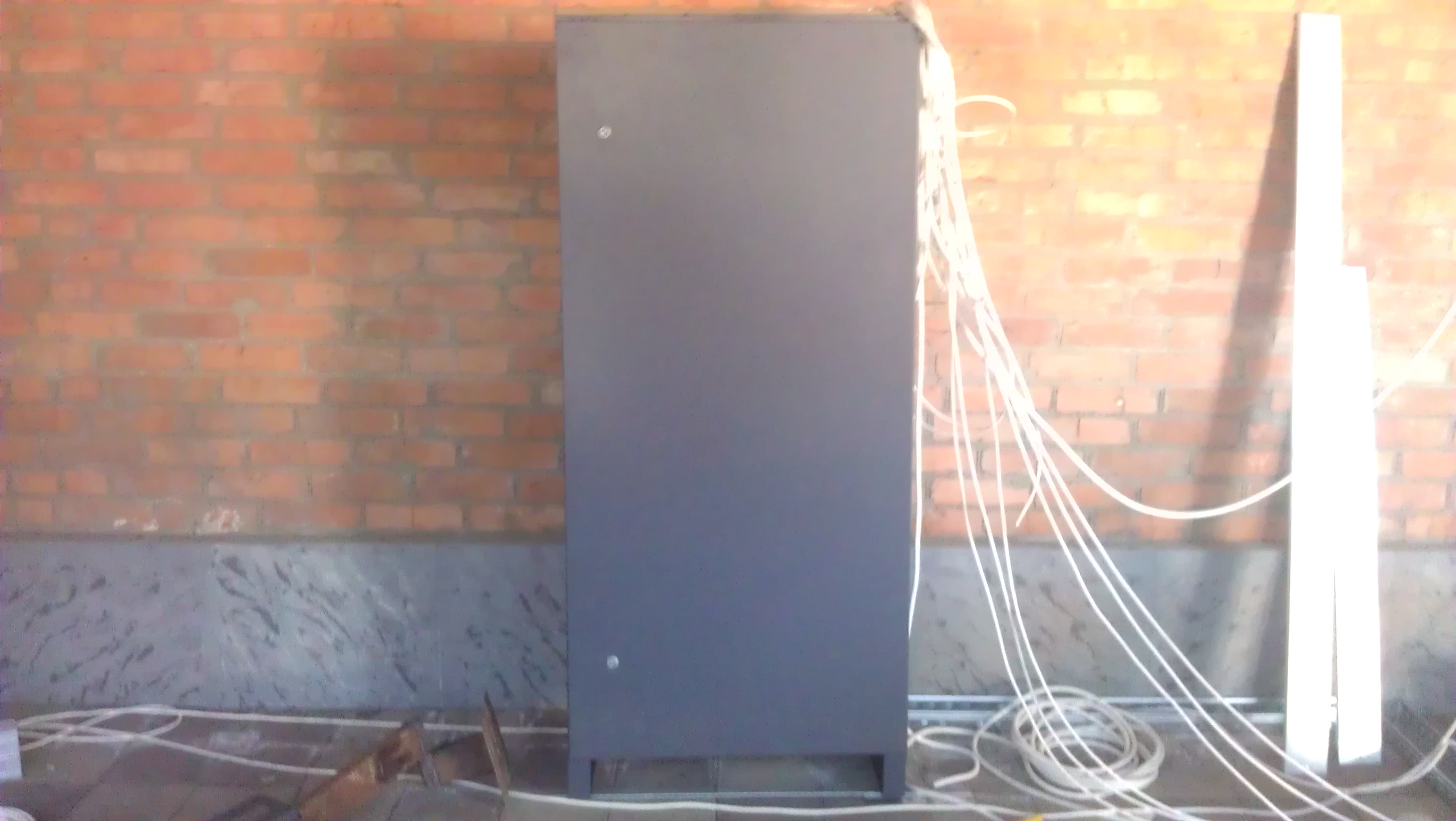

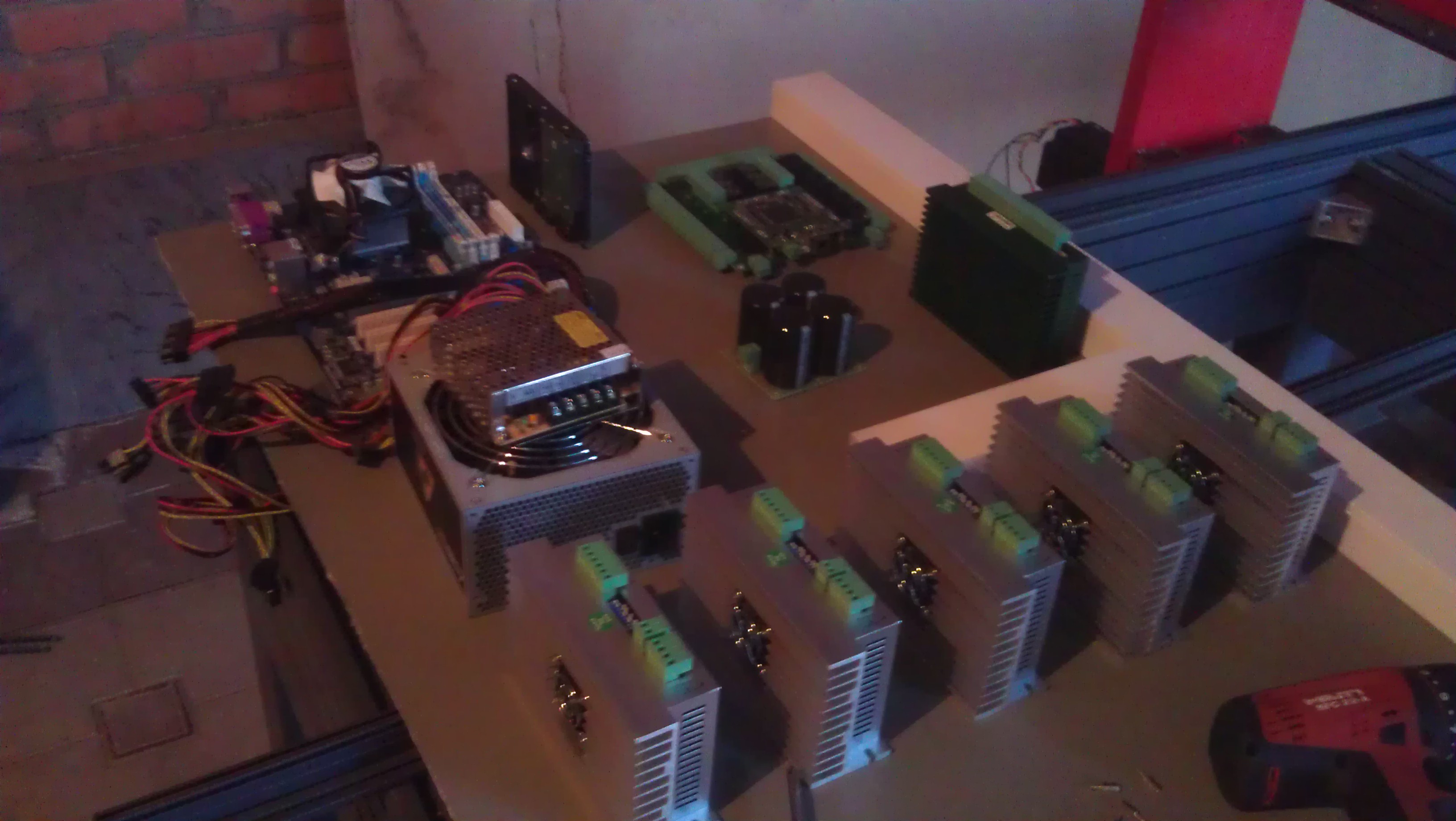

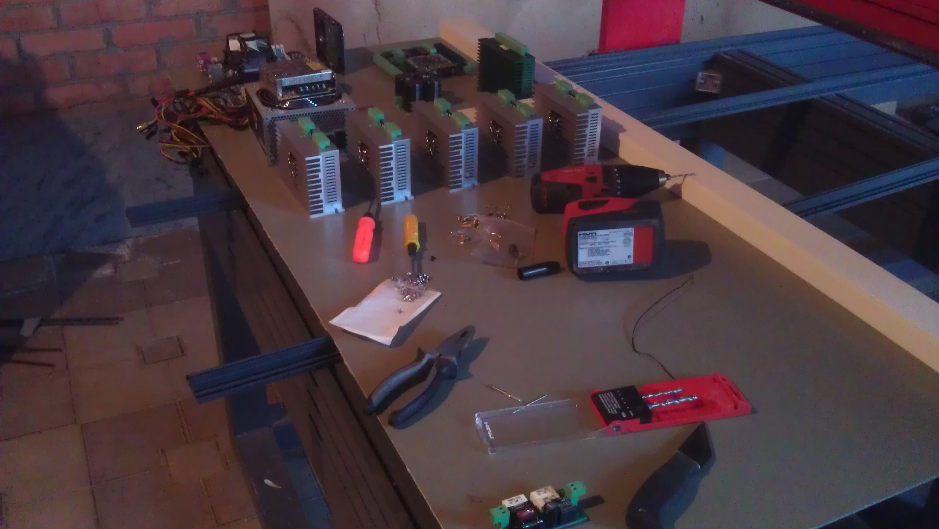

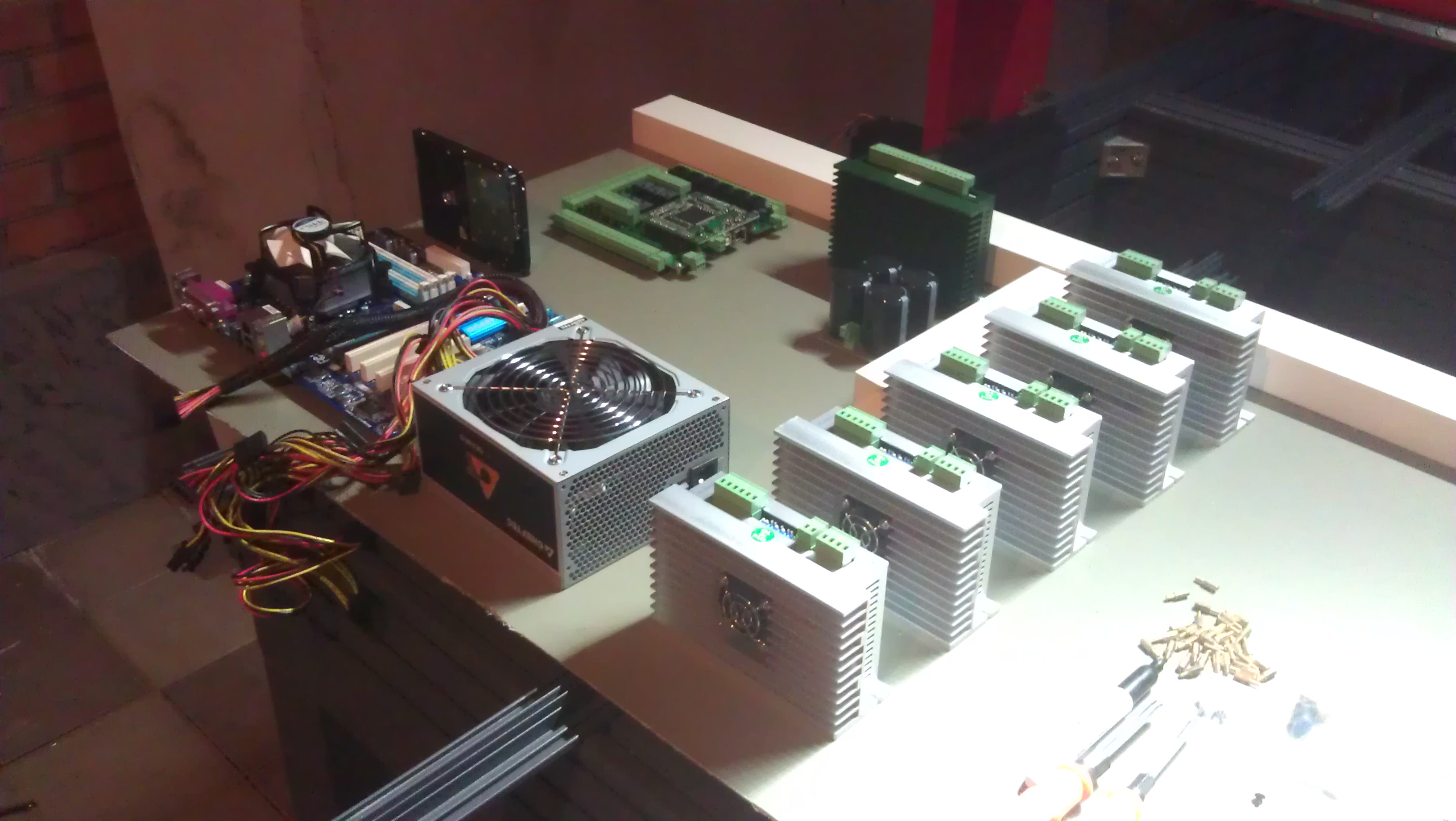

День не помню какой :D, раскладываем комплектующие для шкафа

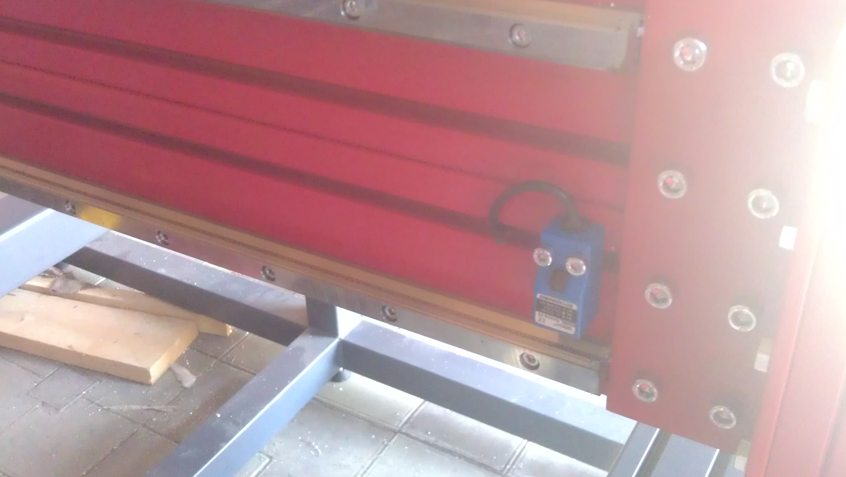

Устанавливаем датчики

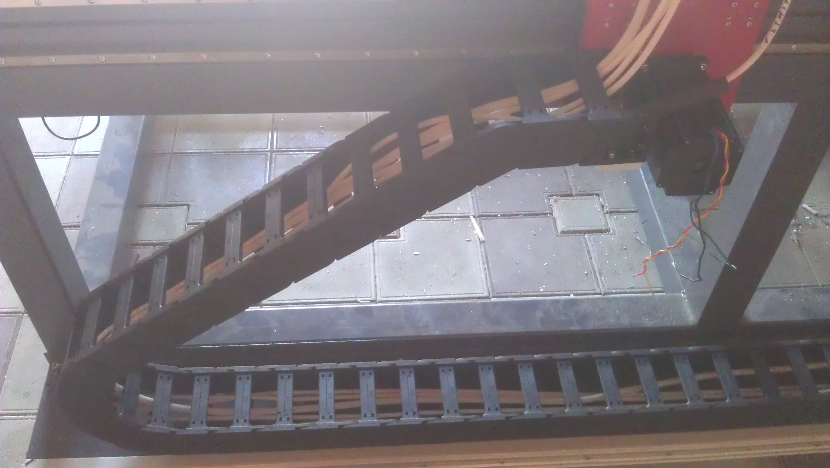

Прикрепляем кабель-канал :hehehe: , немного переборщили с размером
IMAG1204.jpg (3778 просмотров) <a class='original' href='./download/file.php?id=26579&mode=view' target=_blank>Загрузить оригинал (678.97 КБ)</a>
прокидываем кабели

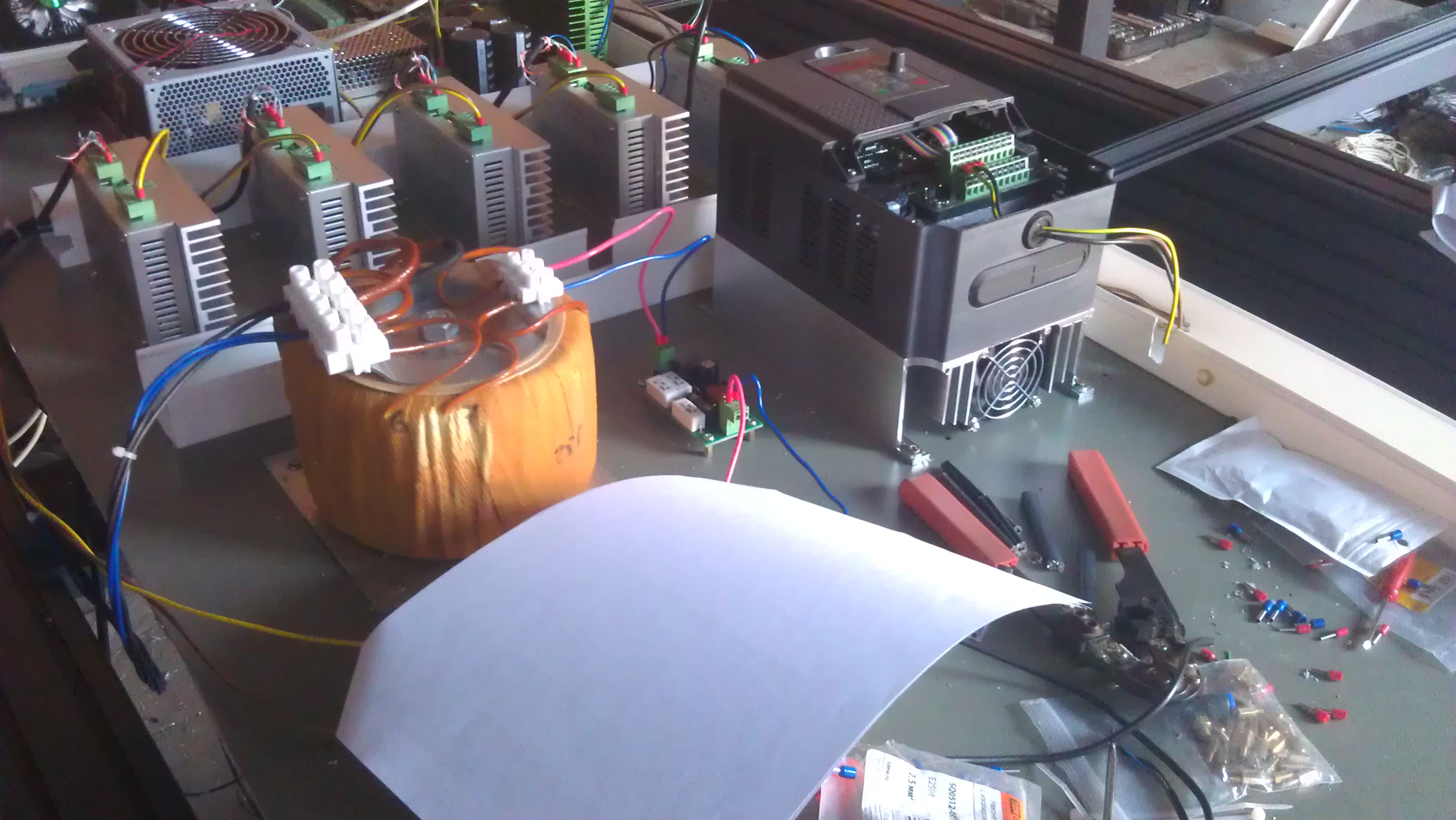

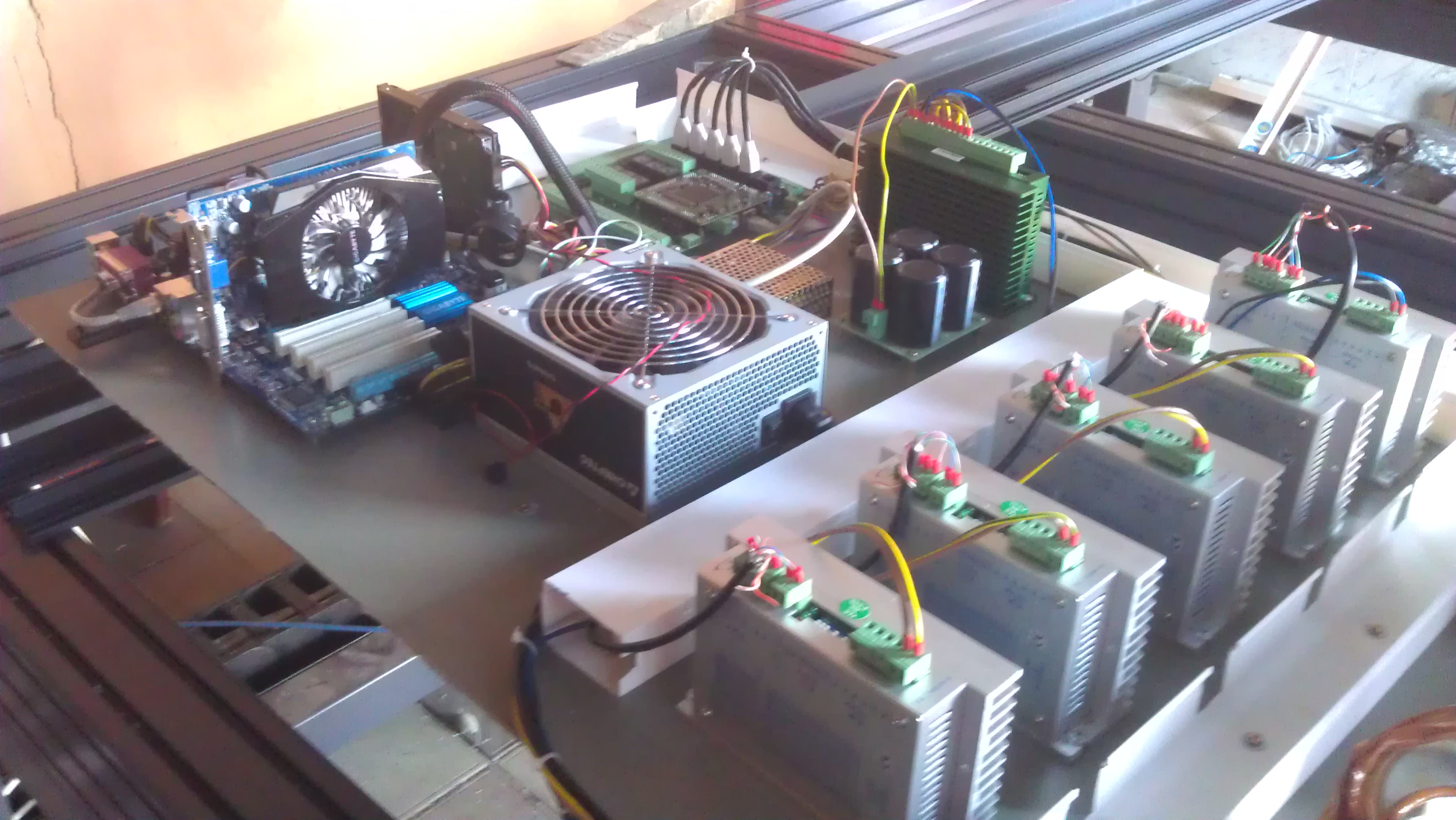

Продолжаем собирать электронику

Позже кабели от контроллера к драйверам были заменены на провода

И все это дело было установлено в этот шкаф, его тоже выкрасили в нужный нам цвет

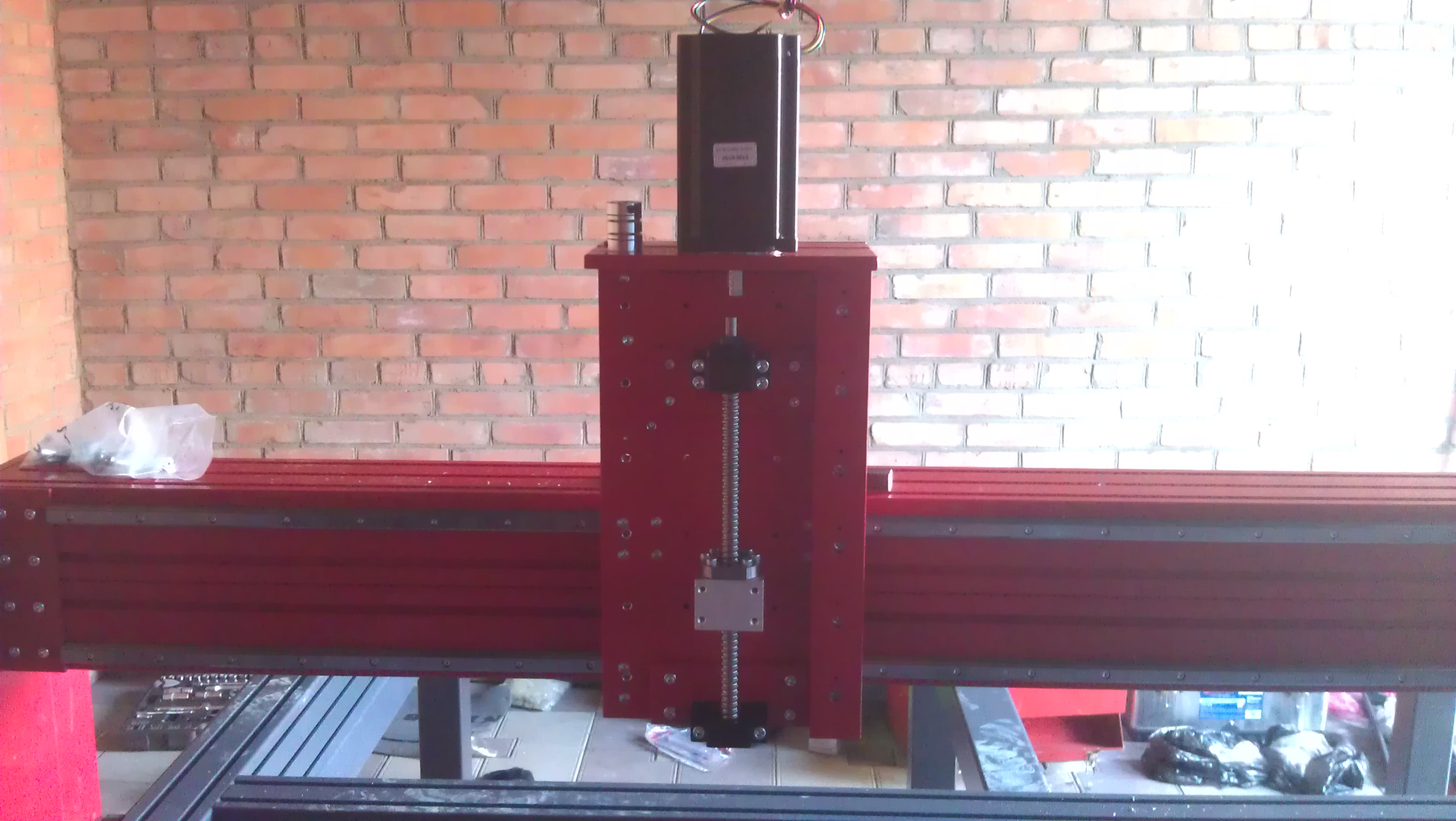

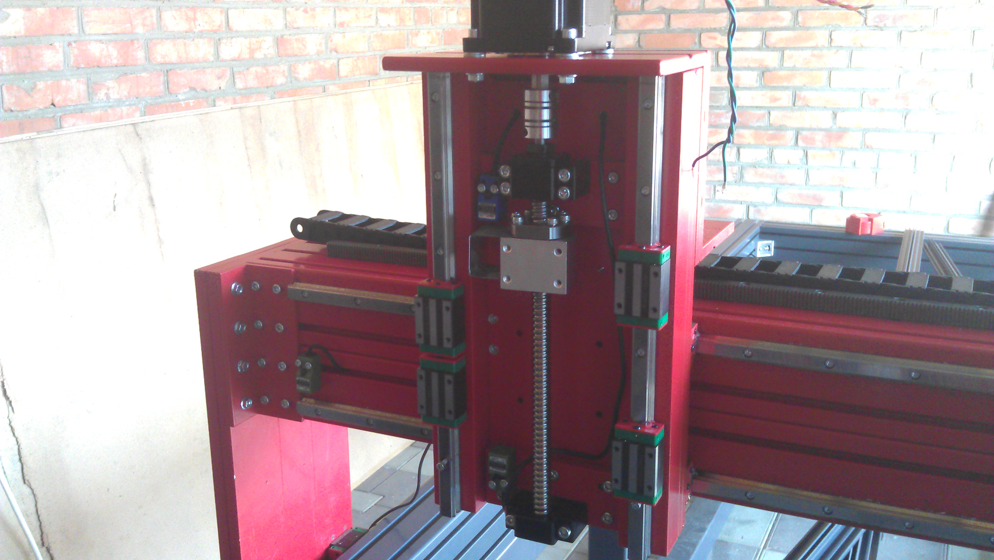

engenegr писал(а):Продолжение этого же дня!
Первый профиль портала и примерка шаговика
Второй профиль портала и крепежные болты
Если не секрет - зачем два горизонтальных профиля на портал? Один, но вертикальный - жёсткости хватит за глаза... Какая причина?
„Инженер — это человек, который может объяснить, как работает то или иное устройство, но не может объяснить, почему оно не работает“. Маргарет Тэтчер, английский политик. Мой сайт - https://avk-design.pro
engenegr
Сообщения: 189
Зарегистрирован: 24 июн 2013, 04:39
Репутация: 41
Откуда: Красноярск
Сообщение engenegr »
Жесткости к сожалению не хватает в той оси в которой надо, вот здесь я писал почему, это первая причина, вторая это чуть чуть побольше разнести рельсы на портале
sergey27rus
Сообщения: 1129
Репутация: 730
Сообщение sergey27rus »
Аккуратно сделано.Тороид для питания драйверов? Мощность, напряжение? И не хотите ли установить ребра жесткости боковин портала?
engenegr
Сообщения: 189
Репутация: 41
Откуда: Красноярск
Спасибо! Да, совершенно верно для питания драйверов.
Это трансформатор от purelogic описание с сайта
Тороидальный трансформатор для построения источника питания, мощность 1кВА. Первичная обмотка 220В (сеть переменного тока). Первая изолированная вторичная обмотка 50В (72В после выпрямления, сильноточное) с отводом 30В (43В после выпрямления, сильноточное). Вторая изолированная вторичная обмотка 9В (13В после выпрямления, ток не более 1А). Трансформатор смонтирован на крепежной пластине, установлены клемные разъемы.
Насчет ребер надо проверить как сейчас себя ведут пластины, я думаю ребра не понадобятся 28 мм с каждой стороны выдержат нагрузку
