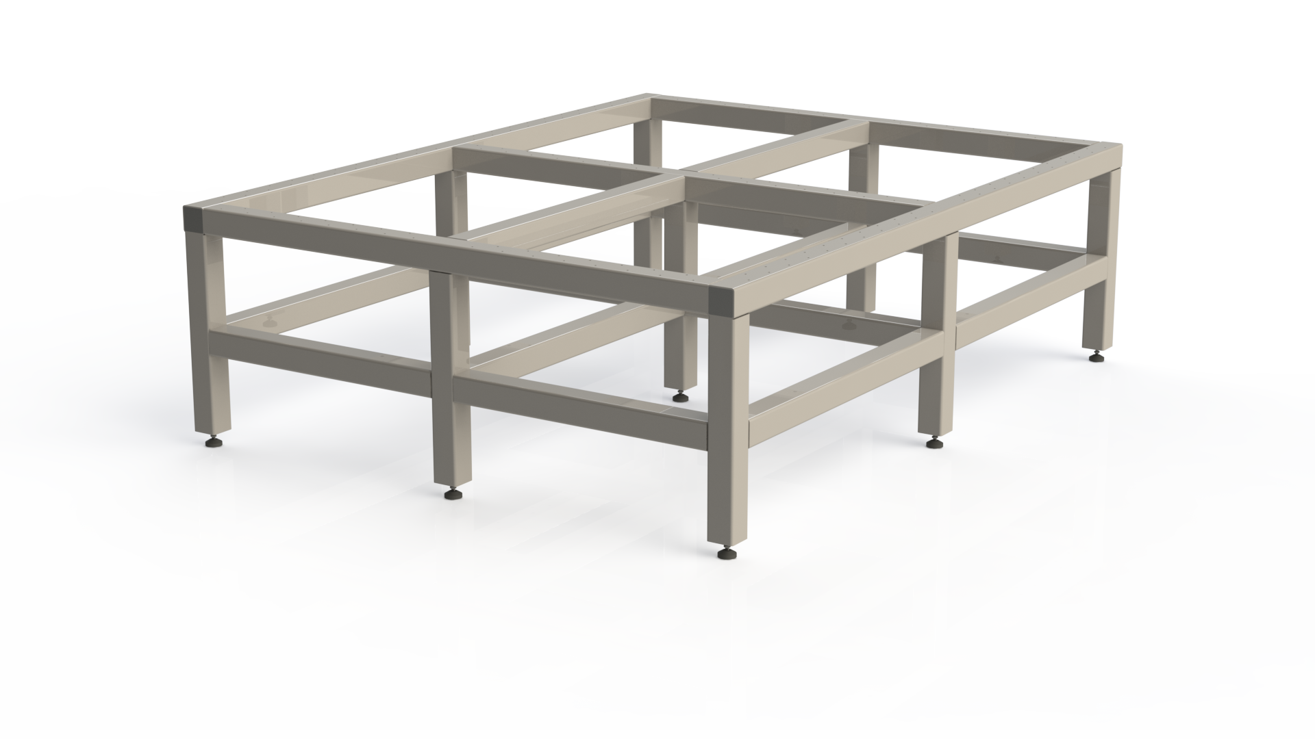

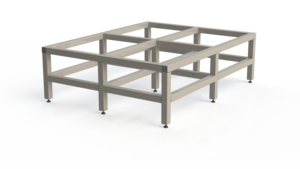

Рама - стальная труба 80x80x4, виброопоры.
Приблизительный вес - 270кг

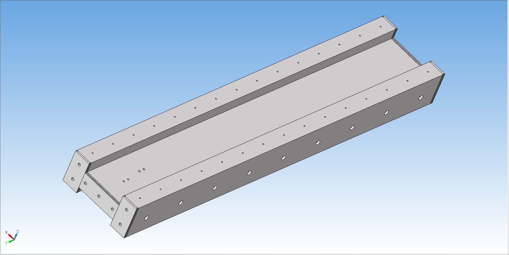

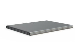

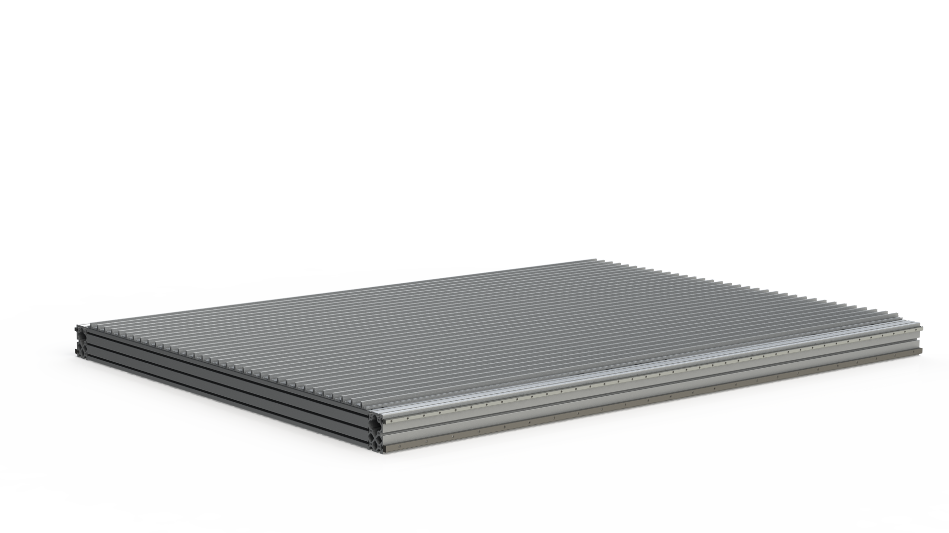

Рабочий стол: Алюминиевый профиль 120x80, плюс дополнительный профиль КП45453, если Администрация форума разрешит, вставлю название завода, если нет, тогда пишите в личку.
Приблизительный вес - 174кг

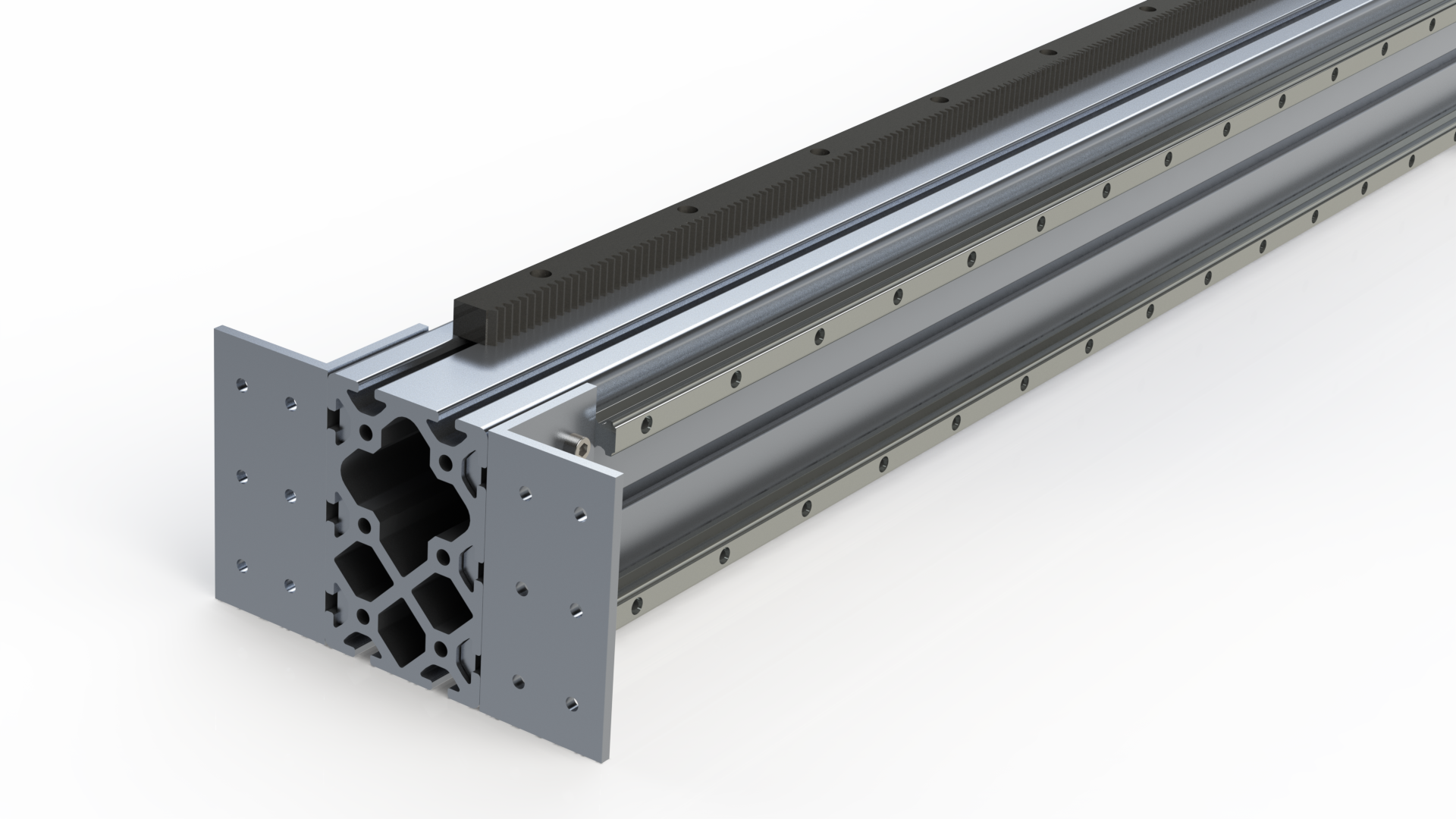

Портал: ну здесь все просто, наш заказанный профиль, плюс пластины используемые в строительстве как пластины - опоры, для навески вентилируемых и светопрозрачных фасадов. А так же алюминиевый уголок 60x60x6, как усиление против кручения при нагрузках

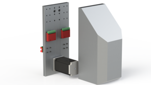

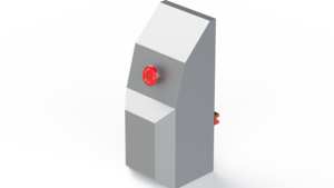

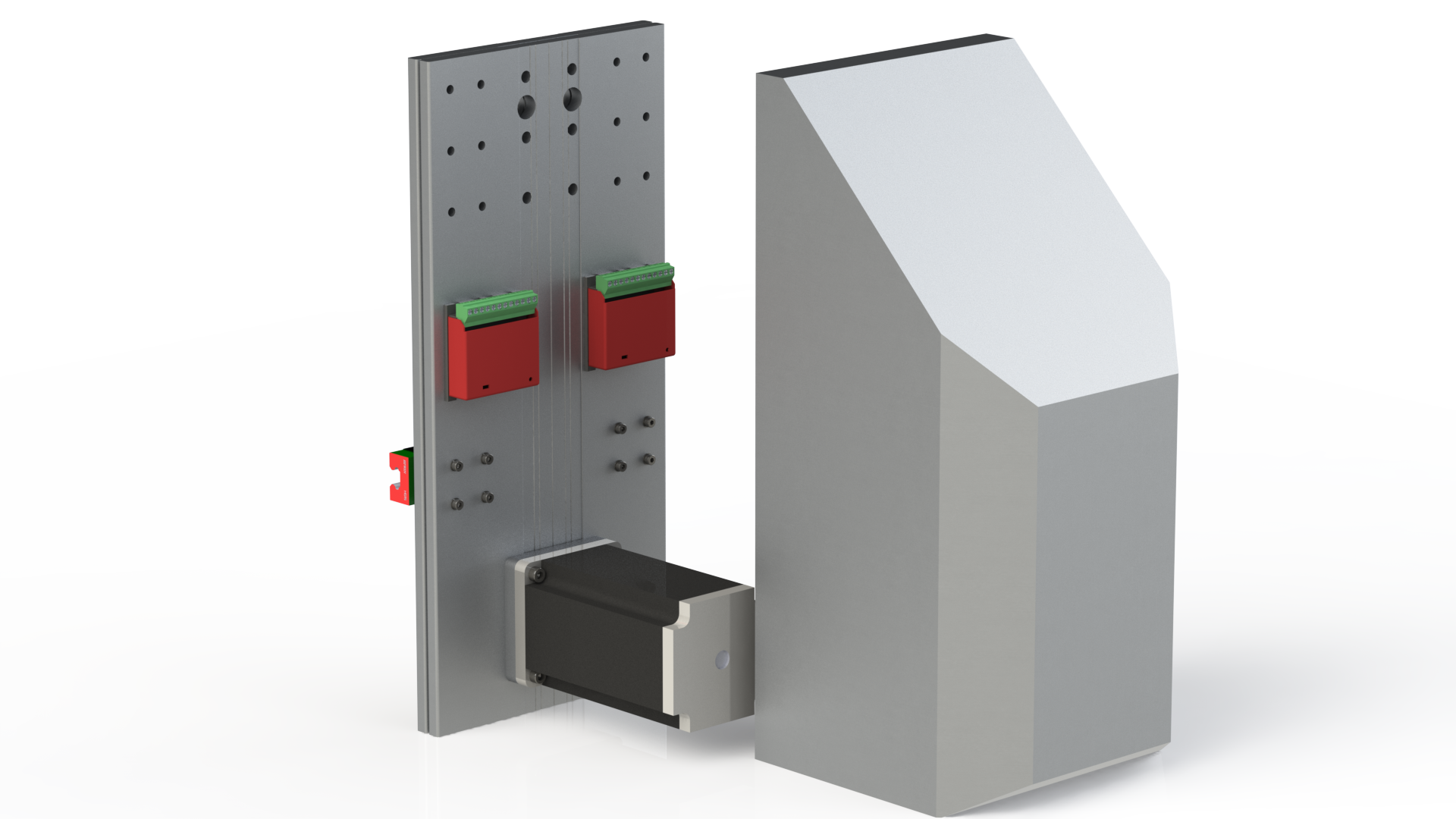

Это пластины для крепления к порталу, со снятым кужухом, а так же драйвера для двигателя. Не знаю разумно, ли там их размещать?
0028.png (9646 просмотров) <a class='original' href='./download/file.php?id=17468&sid=b911c897f5b37e39223b1db3d6b9e0e3&mode=view' target=_blank>Загрузить оригинал (1.71 МБ)</a>

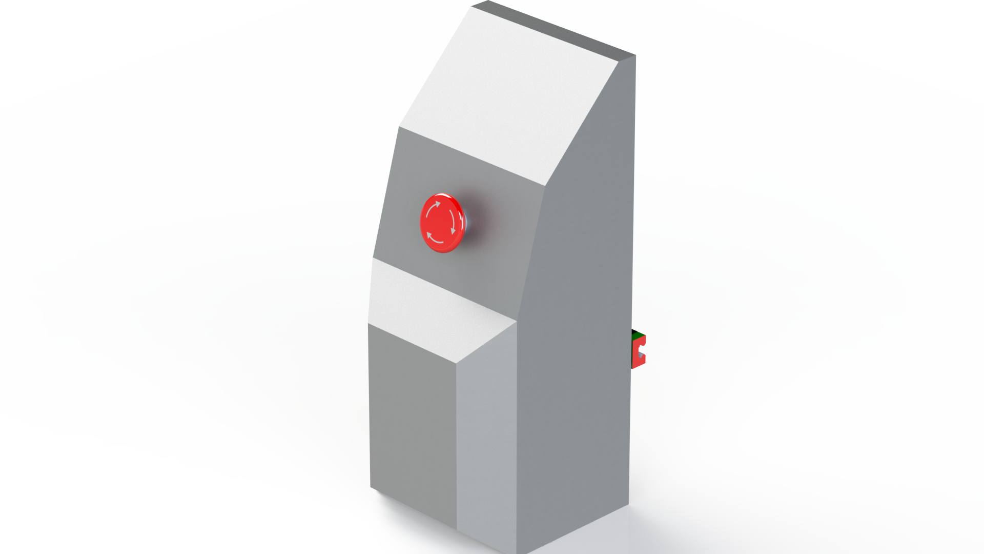

И окончательный вариант кожуха, пришлось переделывать:
0033.png (9646 просмотров) <a class='original' href='./download/file.php?id=17469&sid=b911c897f5b37e39223b1db3d6b9e0e3&mode=view' target=_blank>Загрузить оригинал (1.51 МБ)</a>

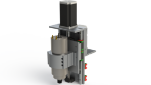

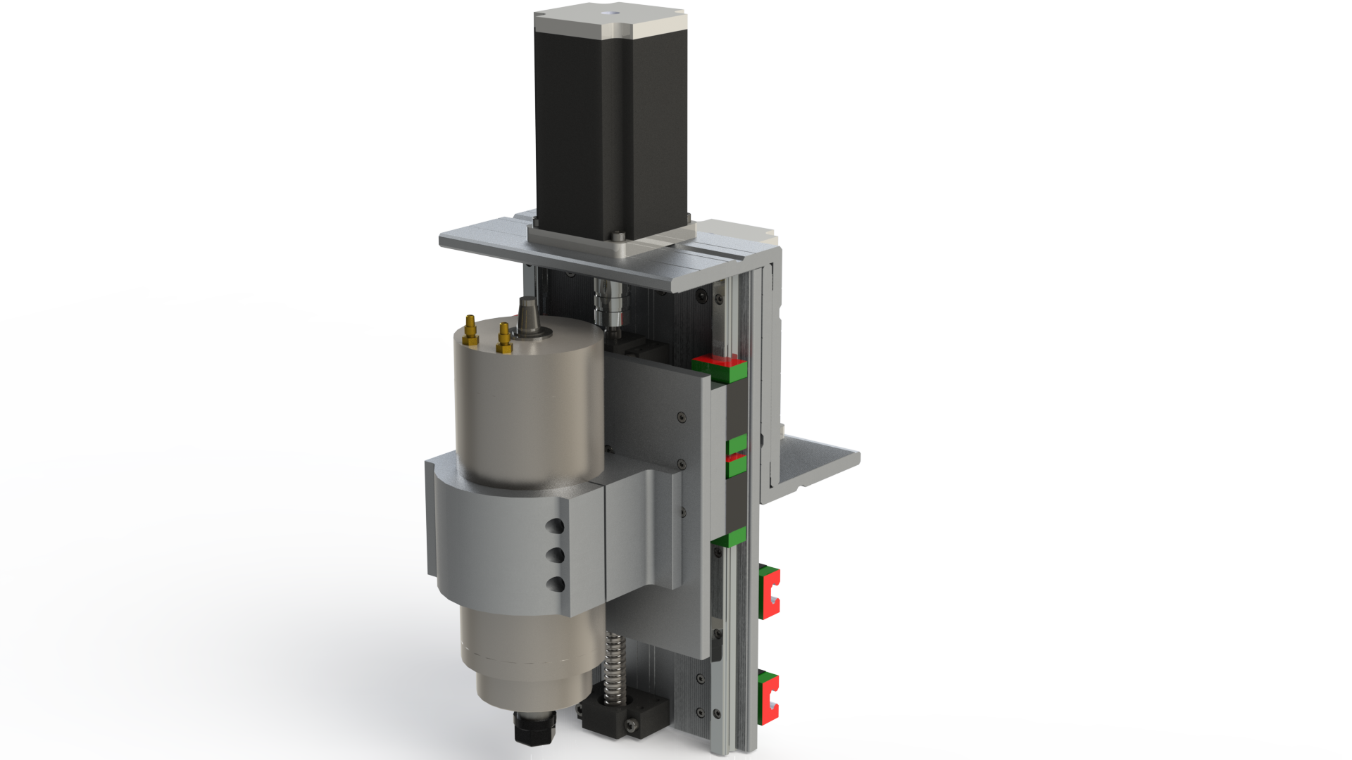

Ось Z в сборе, там сзади притаился еще один двигатель NEMA 34
0035.png (9646 просмотров) <a class='original' href='./download/file.php?id=17470&sid=b911c897f5b37e39223b1db3d6b9e0e3&mode=view' target=_blank>Загрузить оригинал (1.45 МБ)</a>

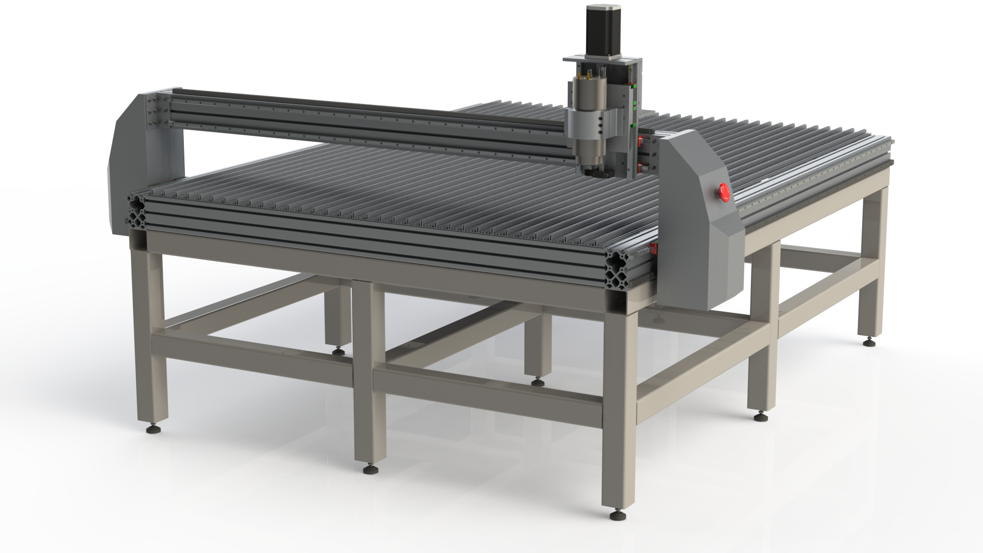

Ну собственно, окончательно-промежуточный вариант, приблизительный вес - 524.53 кг:
0036.png (9646 просмотров) <a class='original' href='./download/file.php?id=17471&sid=b911c897f5b37e39223b1db3d6b9e0e3&mode=view' target=_blank>Загрузить оригинал (1.8 МБ)</a>
Можно критиковать, только не сильно ))))

толщина стенки профиля ?
моторы избыточны, особенно на портале и Z, будет медленно и шумно и прожорливо.
рельсы каторые с боков стола лучше взять 20е.
и само крепления рельса к профилю не очень удачное.

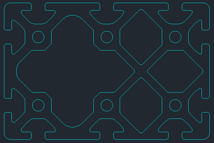

evgenyjp писал(а):толщина стенки профиля ?
Алюминиевого? От 4 до 5 мм
Сечение профиля
evgenyjp писал(а): рельсы каторые с боков стола лучше взять 20е.
Почему 20? Ведь судя по характеристикам 15, динамическая нагрузка там вряд ли будет тонна?
evgenyjp писал(а):и само крепления рельса к профилю не очень удачное.
Предлагаете на верх поставить?

помоему профиль для портала слабоват
редукторы бы поставить на икс игрик иначе будет не точно и шумно работать

engenegr,
на длине более 2х метров желательно поставить 20е, и дело не в нагрузках, 15е помоему и 2тонны выдержат.
да сверху былобы еще лучше, но я имел ввиду само крепление рельса в пустой паз это не очень хорошо, нужно делать встаки-заглушки для разгрузки паза. Ну или брать 5ти мм профиль и крепить прям к стенке а не в паз.
профиль ничо так, но лучшеб былобы елсиб у него был второй Х вместо пустоты. и толщина 5мм.
vovafed писал(а):помоему профиль для портала слабоват
5мм профиль нормально будет на 1.5метра.

evgenyjp писал(а):5мм профиль нормально будет на 1.5метра.
Я выше чертеж профиля прикрепил, он не просто труба, сложный профиль.
Момент инерции профиля Ix = 273см4, Iy = 571.09см4. Это лежит между 14 и 16 стальным швеллером.
типа такого
или такого

vovafed
Сообщения: 1810
Репутация: 325
Откуда: башкортостан
Re: Проект станка с полем 1500x2100
Сообщение vovafed »
растояние между направляющими портала чтото около 90 мм у вас выходит
представте какой рычаг получается, а шпиндель 4.5 квт весит чето около 8 кг (если не ошибаюсь) плюс вес каретки
и эта масса прыгать будет на этом рычаге
блин слабовато помоему

vovafed писал(а):растояние между направляющими портала чтото около 90 мм у вас выходит
согласен, 90мм мало, 150мм нужно минимум.
балку лучше делать такой конструкции, из 3х профилей.
beam_front.jpg (9604 просмотра) <a class='original' href='./download/file.php?id=17478&sid=b911c897f5b37e39223b1db3d6b9e0e3&mode=view' target=_blank>Загрузить оригинал (87.74 КБ)</a>

Сообщение engenegr »
Шпиндель весит, больше 20 кг, рельсы, каретки поменять не сложно, Как вариант спарить два профиля на портале, тоже особой проблемы не вижу.
engenegr
Сообщения: 189
Зарегистрирован: 24 июн 2013, 04:39
Репутация: 41
Откуда: Красноярск
Ой ёй, там только профиля будет под 60кг, не считая шпинделя и моторов
