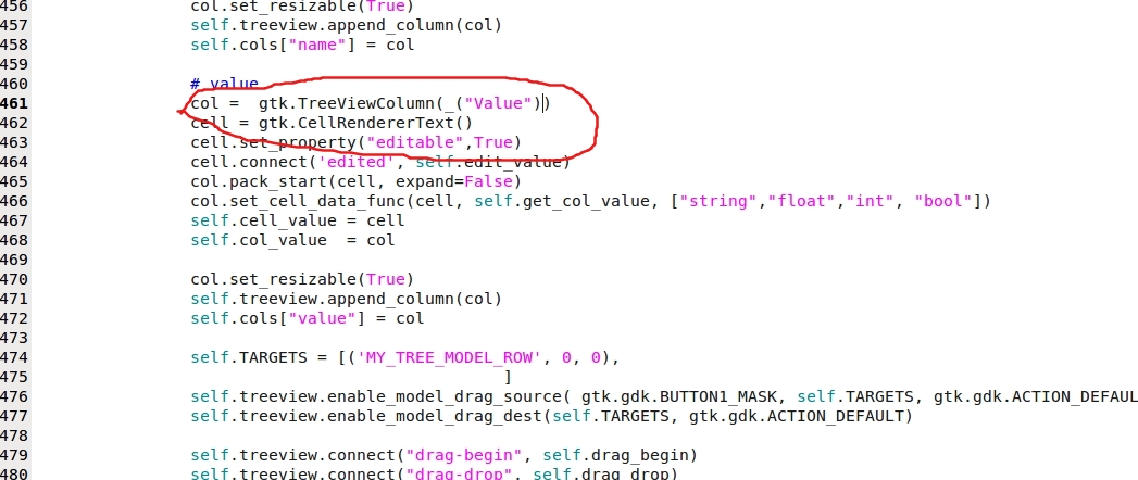

Nick писал(а):value - задается в glade файле, его еще не отпарсил
я про вот это Value:
Выделение(034).jpg (5020 просмотров) <a class='original' href='./download/file.php?id=15558&mode=view' target=_blank>Загрузить оригинал (217.53 КБ)</a>

получилось "завести" gettext только создав папку LC_MESSAGES
gettext.install('messages', './locale', unicode=True)
messages.mo лежит в locale/ru/LC_MESSAGES
.mo создавал командой msgfmt --statistics messages.po

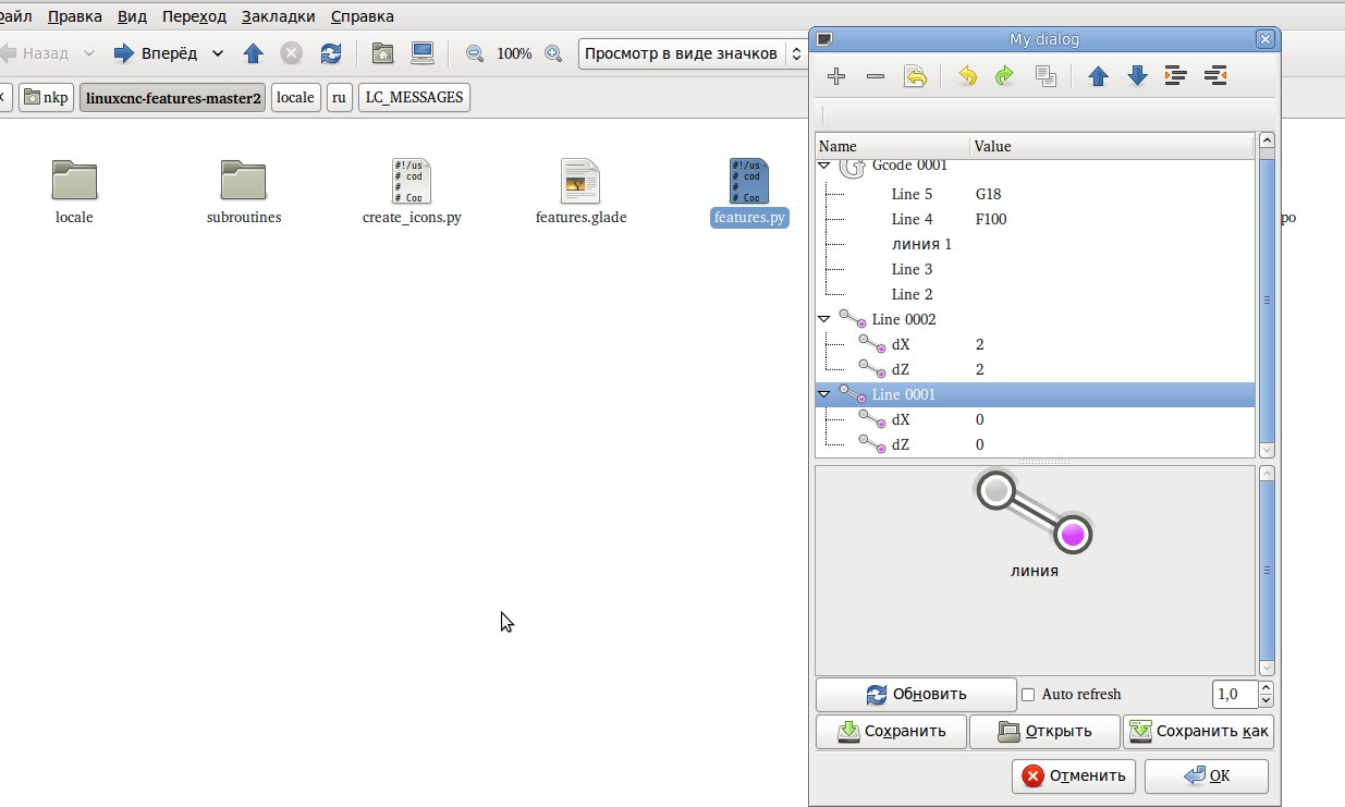

Re: LinuxCNC Features - набор мастеров для LinuxCNC
Сообщение nkp »
вроде бы все работает (переводит):
