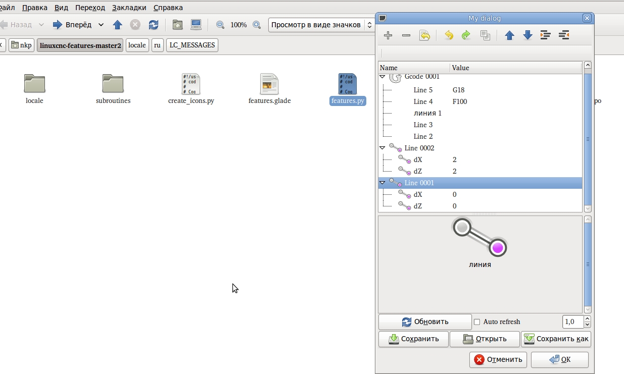

import gettext;
gettext.install("linuxcnc", localedir=os.path.join(BASE, "share", "locale"), unicode=True)

посмотрел "ближе" на этот gettext...
после обработки pygettextом формируются файлы .pot , .po , .mo
все это на основе tmp1.py , который непонятно где лежит...
я так понимаю , pygettex парсит фалы на предмет фраз для перевода...
так вот в данном случае в исходном файле "Value" есть , а в .po его нет :wik:
путь к файлам перевода писАл по разному:
import gettext
gettext.install('messages', localedir = '/home/nkp/linuxcnc-features-master1/locales/ru/LC_MESSAGES', unicode=True)
не видит...

Сообщения: 8167
Репутация: 1589
Re: LinuxCNC Features - набор мастеров для LinuxCNC
Сообщение nkp »
Nick писал(а):value - задается в glade файле, его еще не отпарсил
я про вот это Value:
Выделение(034).jpg (5413 просмотров) <a class='original' href='./download/file.php?id=15558&sid=d30377b76c7f3e435708d0d3a6a98717&mode=view' target=_blank>Загрузить оригинал (217.53 КБ)</a>
Сообщения: 8167
Репутация: 1589
Сообщение nkp »
получилось "завести" gettext только создав папку LC_MESSAGES
gettext.install('messages', './locale', unicode=True)
messages.mo лежит в locale/ru/LC_MESSAGES
.mo создавал командой msgfmt --statistics messages.po
