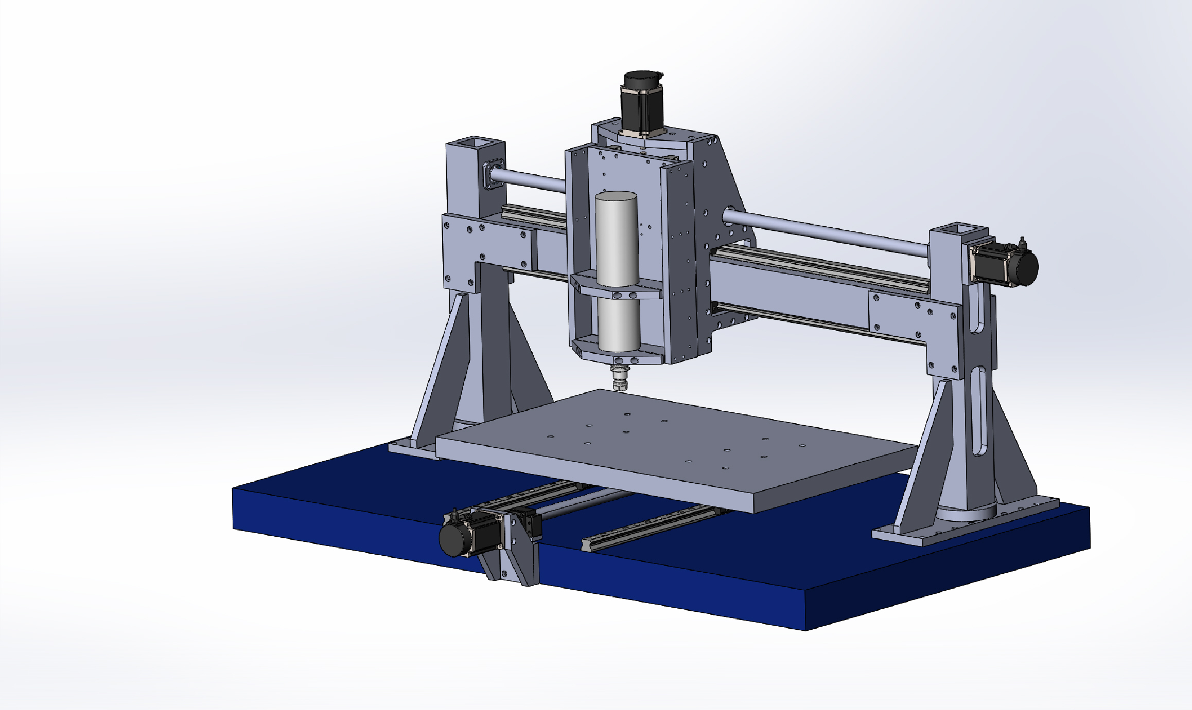

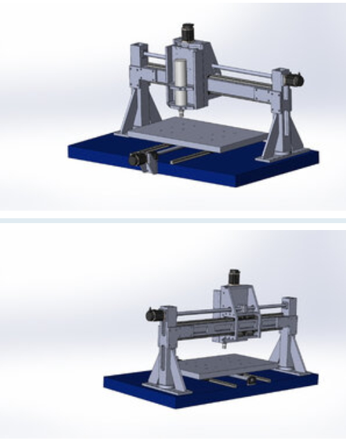

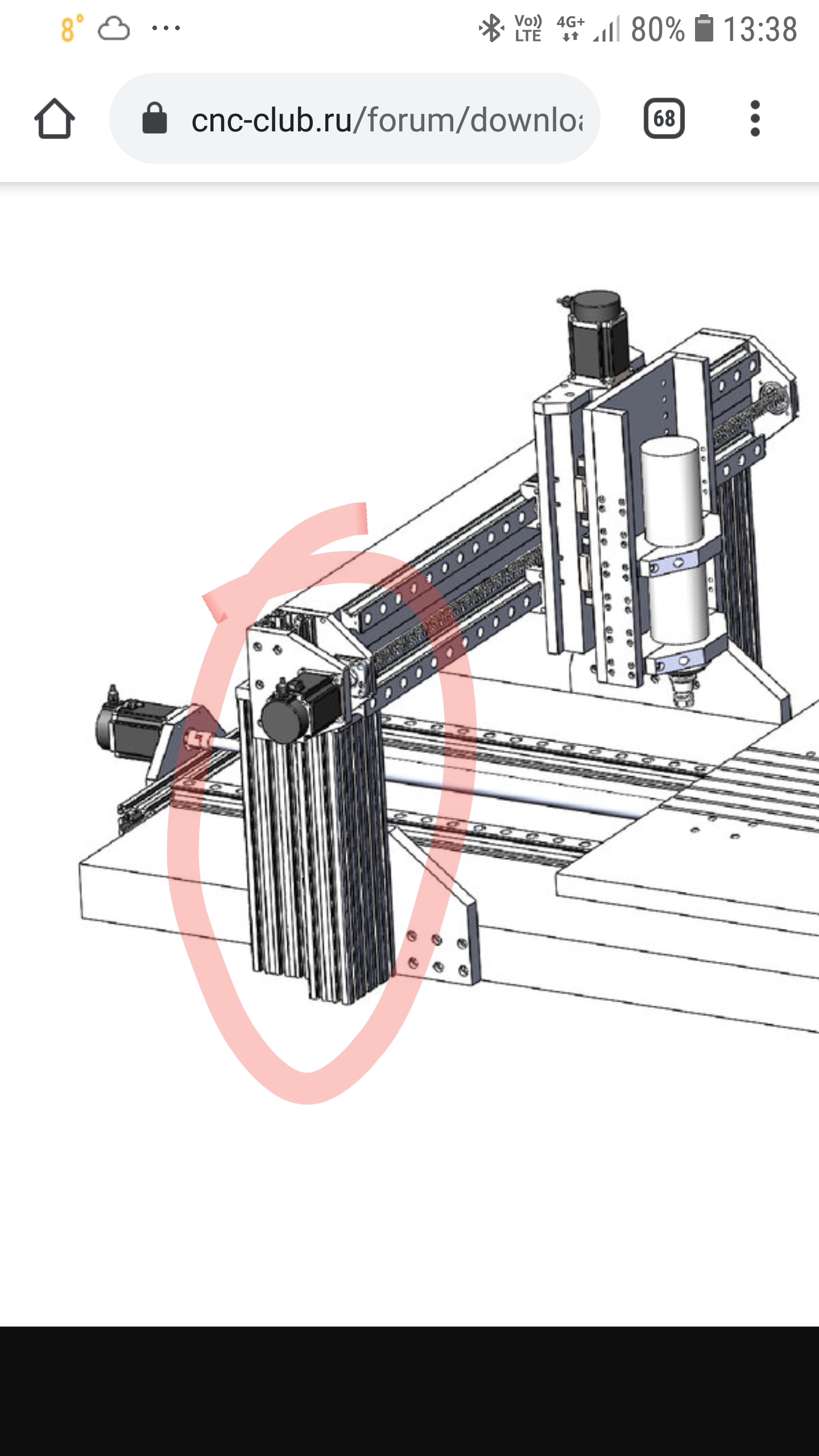

Поработай еще с моделью механики станка...
Тут совсем любительское решение...
Screenshot_20201109-133905_Chrome.jpg (2058 просмотров) <a class='original' href='./download/file.php?id=188557&mode=view' target=_blank>Загрузить оригинал (620.44 КБ)</a>
Я бы на на основе этой модели строить станок не стал..., ищи решение, не торопись

Hugo писал(а): ↑ Поработай еще с моделью механики станка...
Буду переделывать, так как новые направляйки шлют эту конструкцию, в далёкий путь.

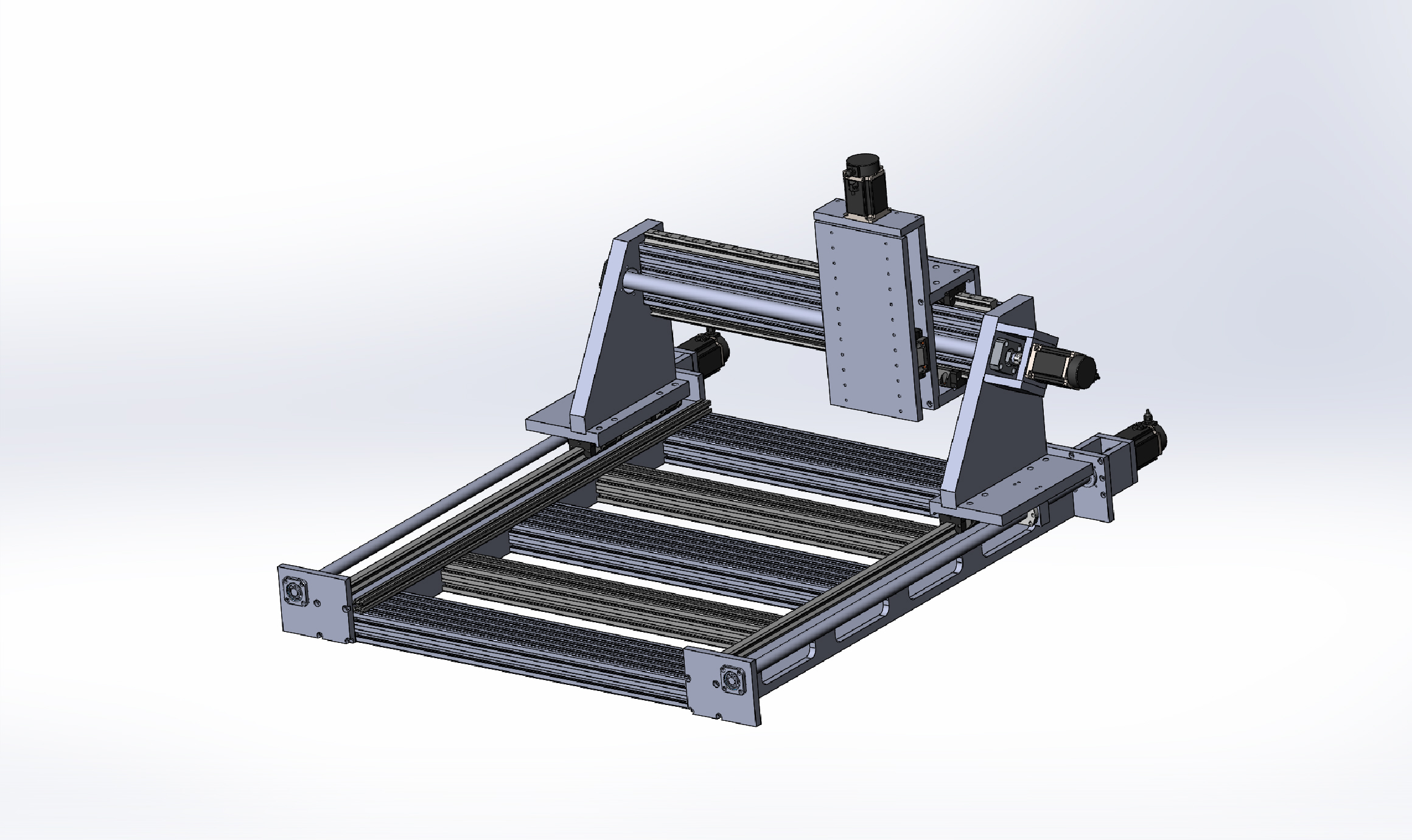

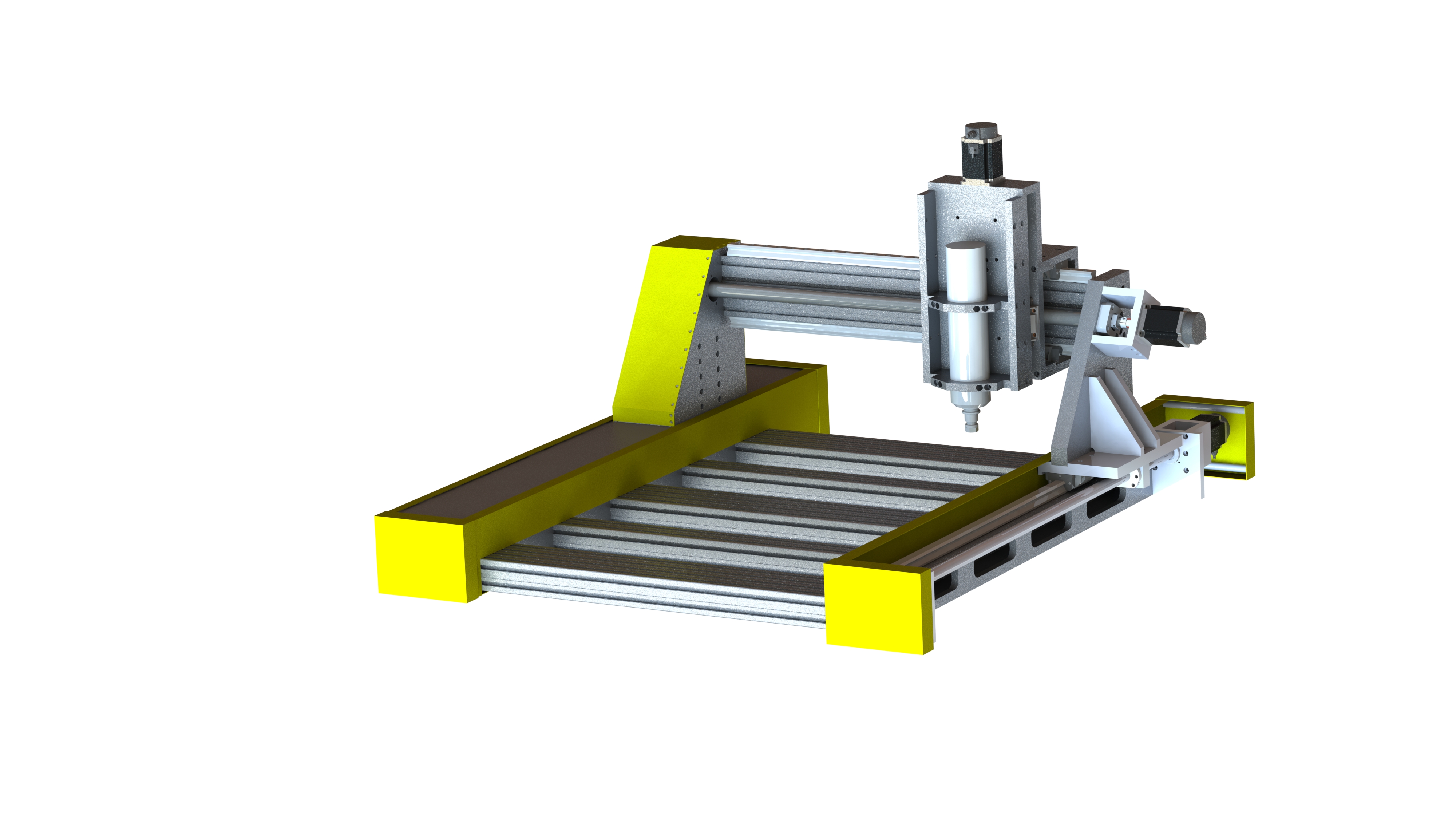

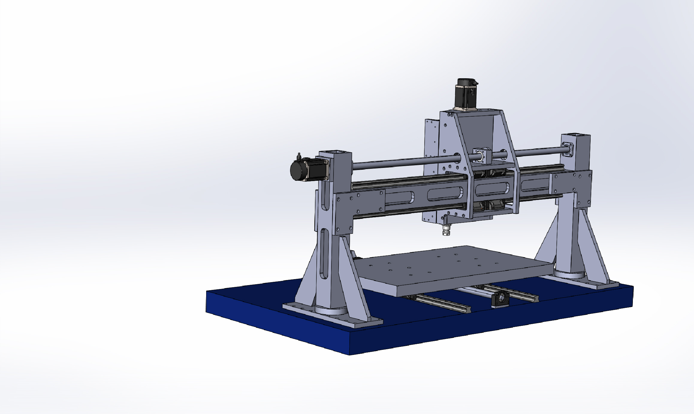

Как то так, грубо набросал станочек.
Швпхи конечно придётся отдавать на обработку, даже не знаю сможет ли токарь их укоротить.
На боковинах портала думаю ещё уголков упорных не хватает.
INA 1.JPG (1982 просмотра) <a class='original' href='./download/file.php?id=188587&mode=view' target=_blank>Загрузить оригинал (748.46 КБ)</a>
INA 2.JPG (1982 просмотра) <a class='original' href='./download/file.php?id=188588&mode=view' target=_blank>Загрузить оригинал (724.34 КБ)</a>
Hugo
Сообщения: 1171
Репутация: 303
Re: Фрезерный станок, 1400х1600, на 45 шинах.
Сообщение Hugo »
Ничего шедеврального, унылое Г...
ИМХО без обид:))
Возьми лучше проекты тут на форуме есть, умника, самоделкина, фрезерюги или гестапа, переделай под свой размер - результат будет более лучший, чем твой...

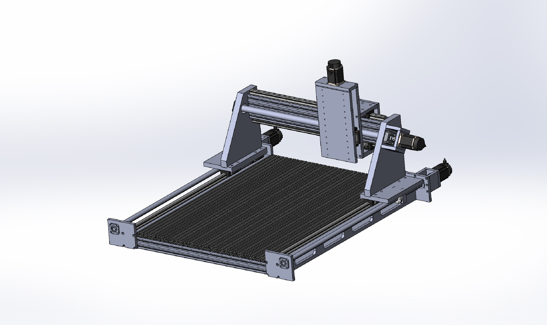

Пока так

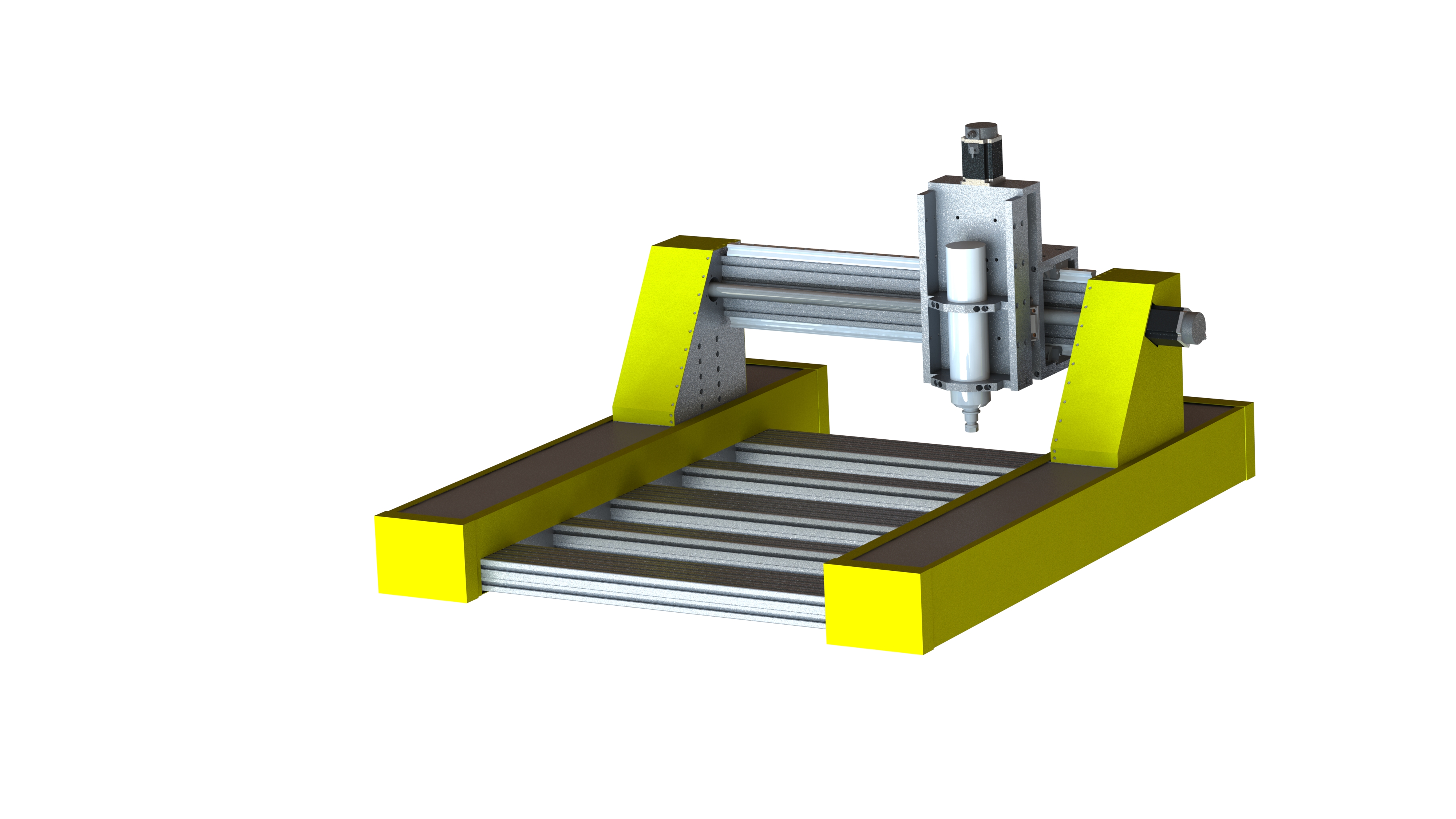

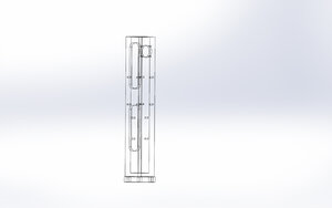

В общем, опять я всё переделал, в связи с некими трудностями в производстве деталей.
Остановлюсь всё таки на движущемся столе.
Такой метод построения, на мой взгляд, финансово дешевле, да меньше поле, но по сути мне 1²М вполне хватит.
Тем более, это на 1 мотор меньше, я не хочу использовать швп 4005, слишком маленький шаг, а масса огромная, 3210 тоже не лёгкие но всё-же разница есть.
Я выкладывал выше, фотки алюминиевых балок.
Одна из них послужит для горизонтальной балки портала, в которой будут просверлены отверстия под рельсы и крепежи,и сточены круглые фланцы.
Вторая будет распилена пополам в них так же будут просверлены отверстия под различные крепежи, и будут служить опорами портала.
Основной материал это 20мм плиты алюминий, если распорки вертикальных балок всё таки будут хлипковаты, я уже на этом станке выточу их из 45мм.
1.JPG (1808 просмотров) <a class='original' href='./download/file.php?id=188842&mode=view' target=_blank>Загрузить оригинал (495.01 КБ)</a>
2.JPG (1808 просмотров) <a class='original' href='./download/file.php?id=188843&mode=view' target=_blank>Загрузить оригинал (434.03 КБ)</a>
Kolonne Balken.JPG (1808 просмотров) <a class='original' href='./download/file.php?id=188844&mode=view' target=_blank>Загрузить оригинал (202.62 КБ)</a>
Portal Balken vierkant.JPG (1808 просмотров) <a class='original' href='./download/file.php?id=188845&mode=view' target=_blank>Загрузить оригинал (322.69 КБ)</a>

Сурово, у меня механика тех же размеров, только станок 3.5 тонны весит, и поле поменьше гораздо :)

MGG писал(а): ↑17 ноя 2020, 17:44 Сурово, у меня механика тех же размеров, только станок 3.5 тонны весит, и поле поменьше гораздо :)
Думаю, с сварной станиной из стальных профилей, и с кабинетом, тут вес тоже будет не малый.

Не я конечно понимаю, раз есть, надо использовать, но это все равно, что купить додж рам 1500 чисто для поездки за хлебом, работать то будет, и даже эффект вау будет, но от номинальных показателей будет использоваться 3-5%.

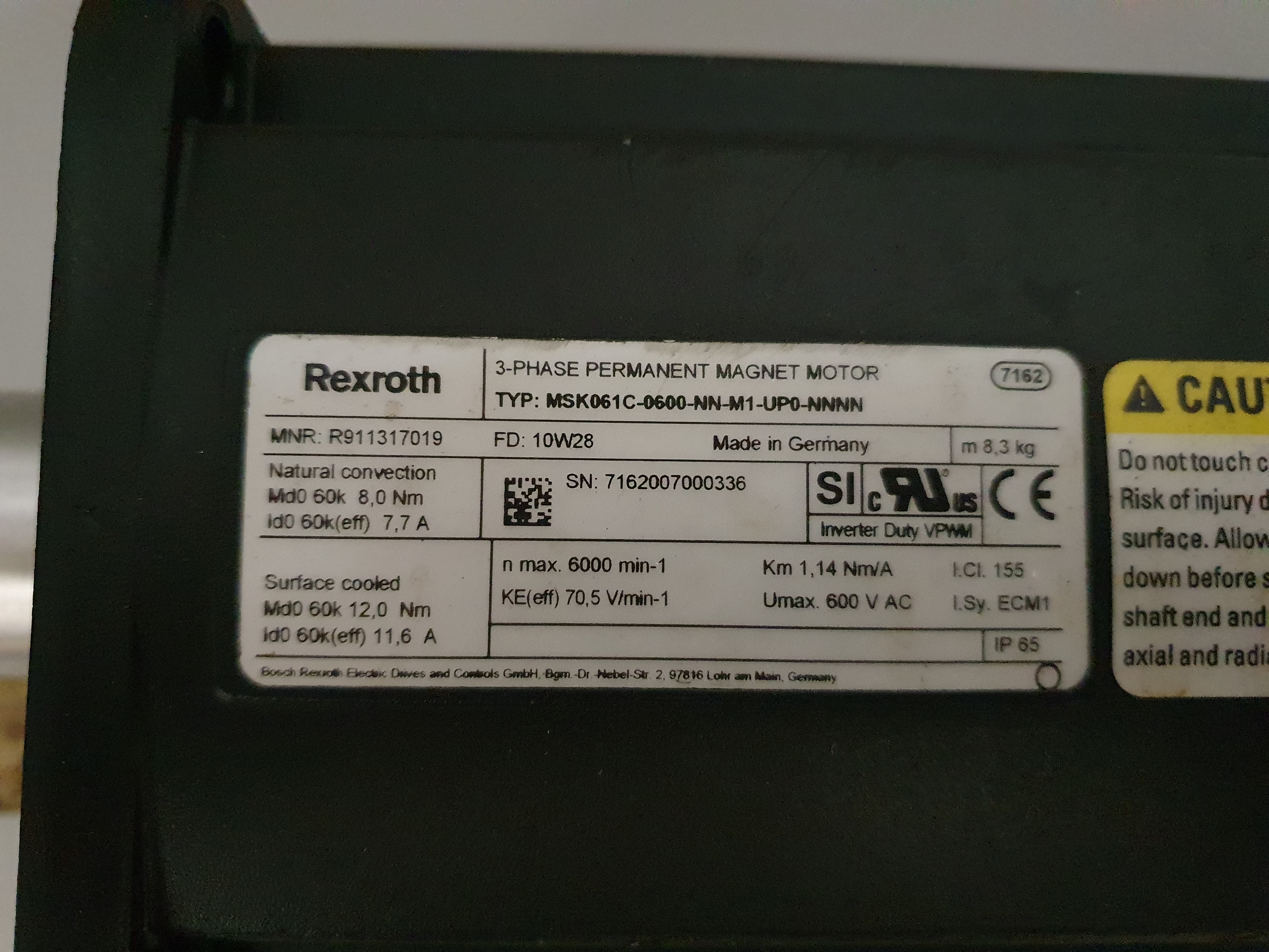

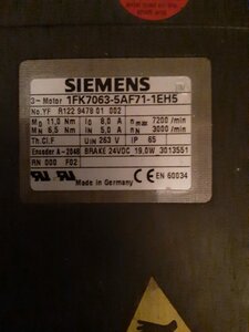

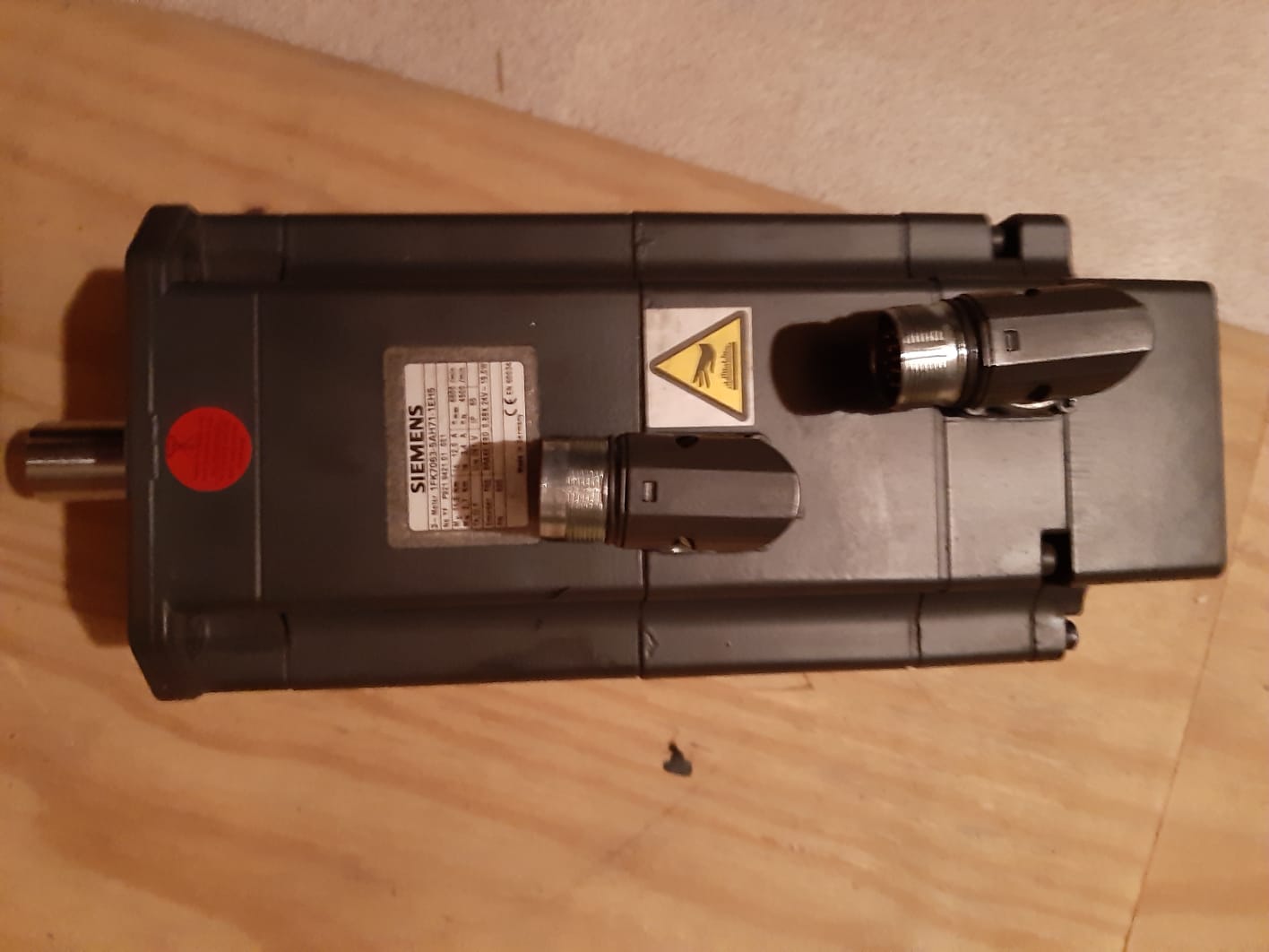

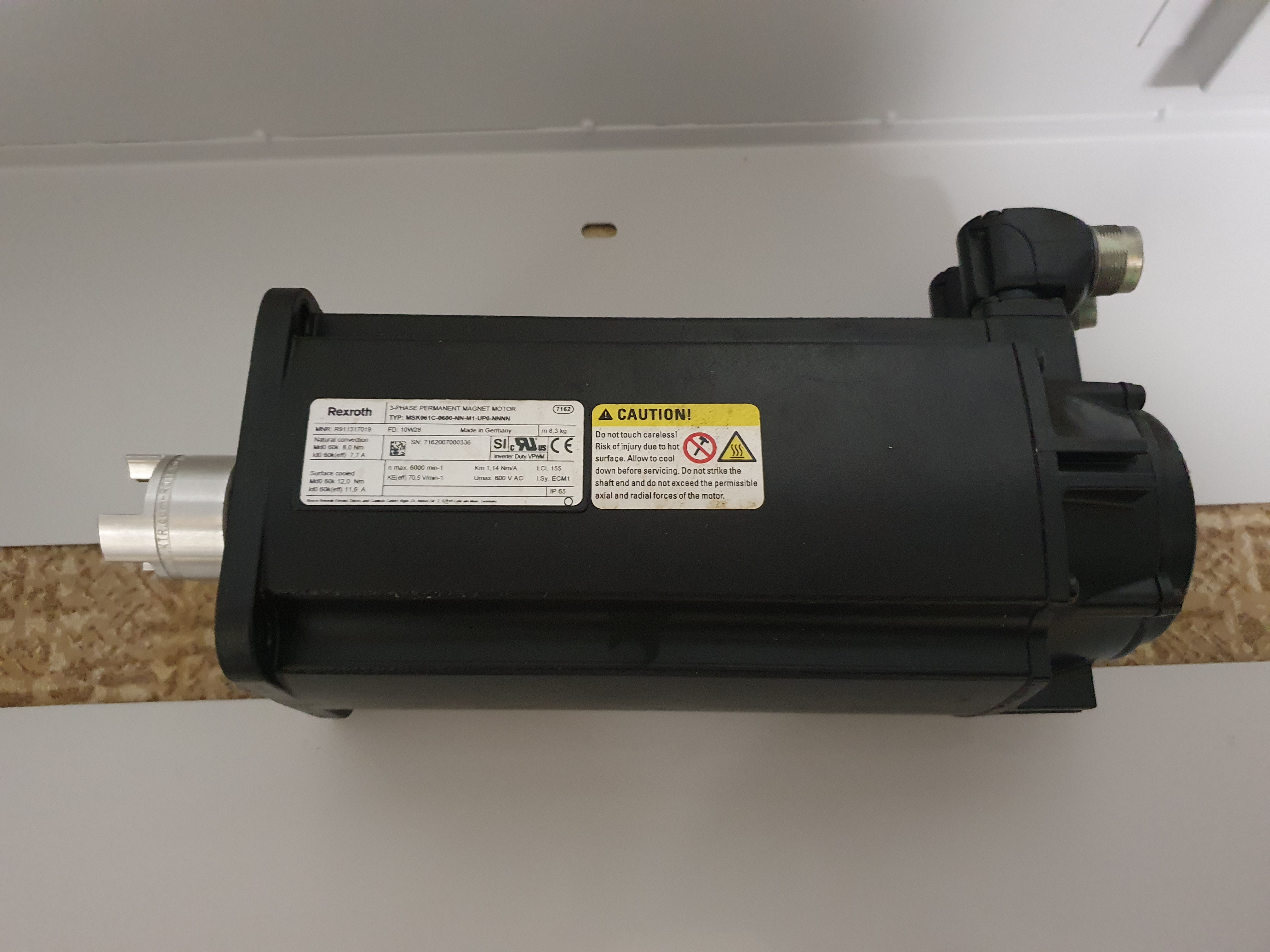

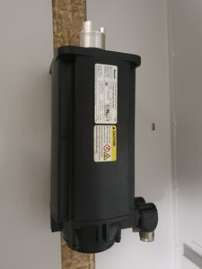

Я тут подумал насчёт шпиндельного мотора, может можно как то использовать сeрвомоторы вместо шпинделя,разумеется без энкодера.
Может есть кто, кто знает как их через частотник подключить?
20200216_114445.jpg (1791 просмотр) <a class='original' href='./download/file.php?id=188846&mode=view' target=_blank>Загрузить оригинал (2.83 МБ)</a>
20200216_114502.jpg (1791 просмотр) <a class='original' href='./download/file.php?id=188847&mode=view' target=_blank>Загрузить оригинал (3.76 МБ)</a>
66441473-4bf5-4b34-a305-9c8774b9b0cb.jpg (1791 просмотр) <a class='original' href='./download/file.php?id=188848&mode=view' target=_blank>Загрузить оригинал (76.68 КБ)</a>
b6139d2f-0536-45de-b729-ee292bd1c787.jpg (1791 просмотр) <a class='original' href='./download/file.php?id=188849&mode=view' target=_blank>Загрузить оригинал (142.54 КБ)</a>
MGG
Сообщения: 3403
Репутация: 1010
Сообщение MGG »
Датащит на сам мотор, то его можно использовать как ременной, и даже с энкодером (привет резьбы), куча частотников умеют, хоть по степ дир, и даже тут продаются, но чот мне кажется, купить отдельно шпиндельную серву в сумме будет дешевле и по мощности выше.
ЗЫ: энкодер как раз нужен, если и не резьбы, то момент.

Bioraptor писал(а): ↑17 ноя 2020, 17:11 В общем, опять я всё переделал, в связи с некими трудностями в производстве деталей.
Основной материал это 20мм плиты алюминий, если распорки вертикальных балок всё таки будут хлипковаты, я уже на этом станке выточу их из 45мм.1.JPG2.JPGKolonne Balken.JPGPortal Balken vierkant.JPG
PP.jpg (1706 просмотров) <a class='original' href='./download/file.php?id=188865&mode=view' target=_blank>Загрузить оригинал (113.35 КБ)</a>
Низнаю, может, я привередливый стал... смотрю на ваш шедевр (дизайн конструкции), и думаю, красивых проектов в нете - много, есть от чего оттолкнуться, скопируйте основу, добавьте немного от себя... чтоб хоть вид станка радовал...
Поищите в интернете, много красивых - качественно сделаных фрезеров...
Пару ссылок по быстрому накидал
Вот, под ваши 45 рельсы, как-раз рама... :hehehe:
viewtopic.php?p=560151#p560151
viewtopic.php?f=146&t=7633
viewtopic.php?f=146&t=14132
viewtopic.php?p=560361#p560361
viewtopic.php?f=147&t=11250
viewtopic.php?p=558629#p558629
viewtopic.php?p=560148#p560148
Повторите хоть какую-либо из этих конструкцию станка на свой лад, а то потом будет мучительно больно за бесцельно потраченные годы...
