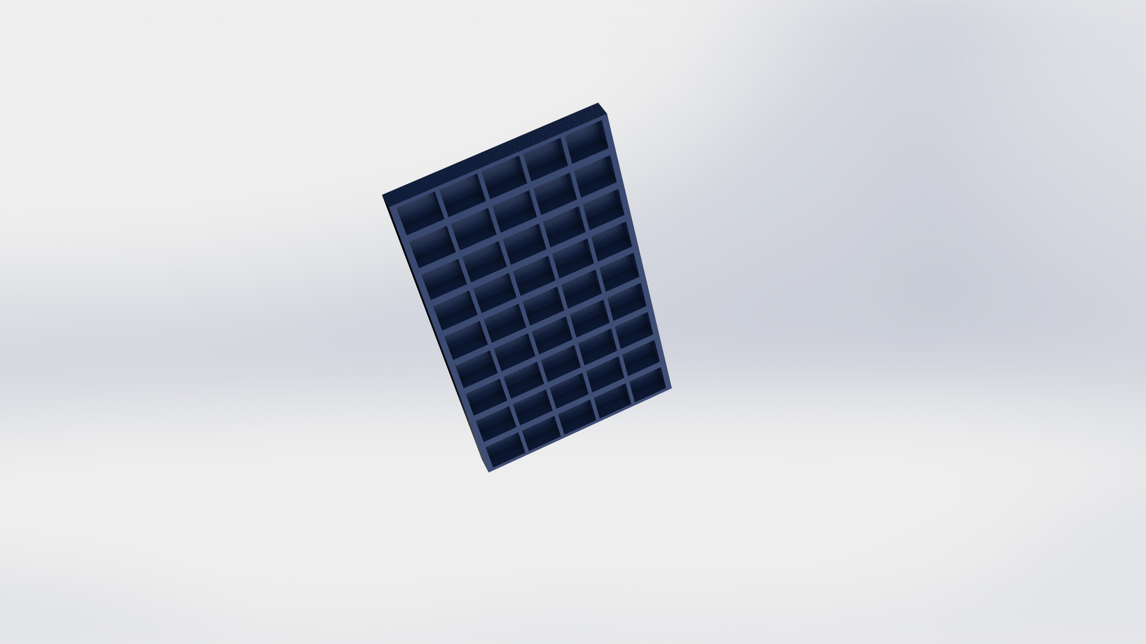

Alex_kh писал(а): ↑01 ноя 2020, 10:28
стол толщиной 50мм
От куда цифры?
Плита стола,высотой 100мм, в моей конструкции лежит на 4ёх тяжёлых профилях Bosch Rexroth 90X90 F2.
На картинке вид снизу той самой плиты, толщина стенок между ячейками 20-30мм.

Alex_kh писал(а): ↑01 ноя 2020, 10:35 Плюс 2 швп на подвижный стол и нормальные сервы на 5киловат.
И вот тут вырисовывается дилемма: ставить 45 рексрот на жидкий стол или нормальный стол но надо 10000 на привода.
Хотя нет, это не дилемма. ЭТО ЗАСАДА!
Жидкий стол?
Этот стол в 95% жёстче, чем столы на которых строят здешние умельцы.

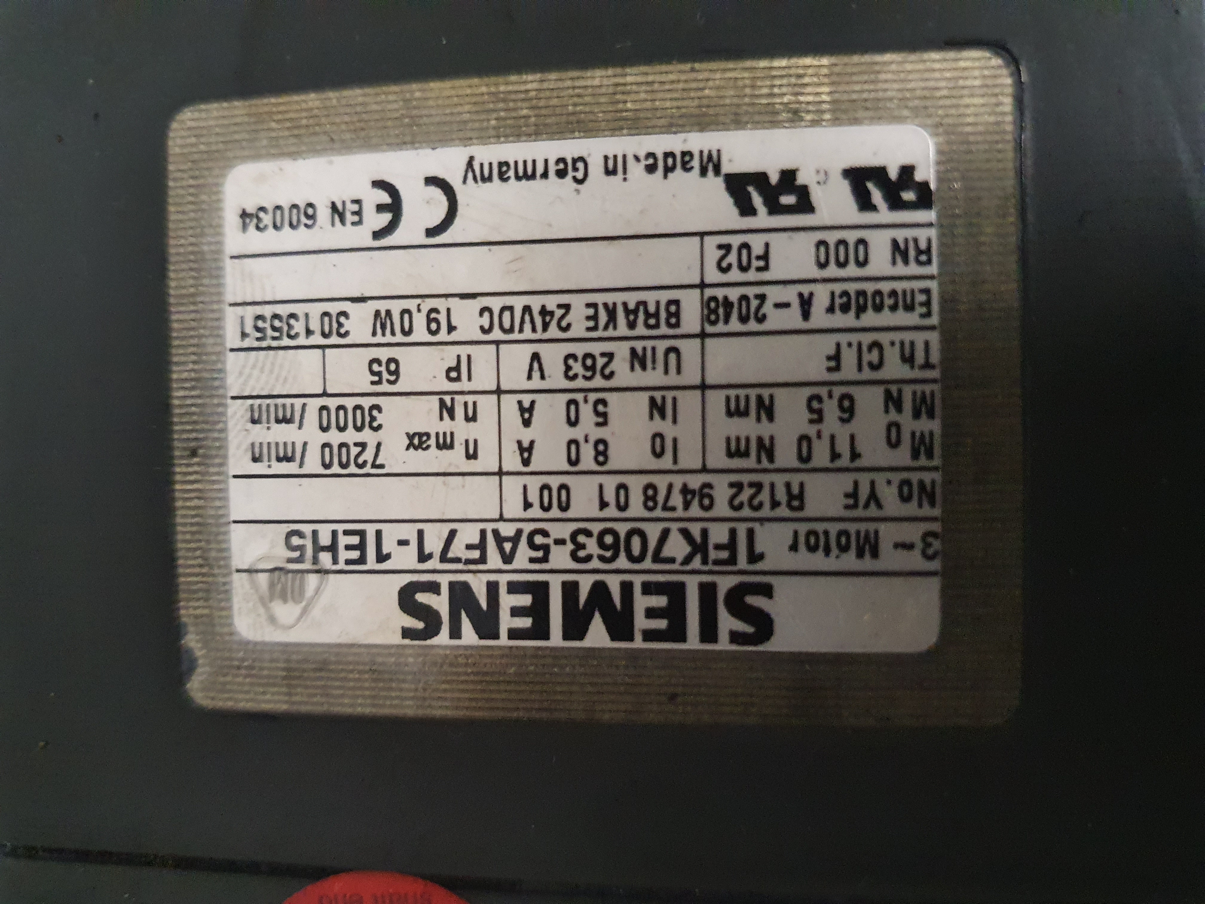

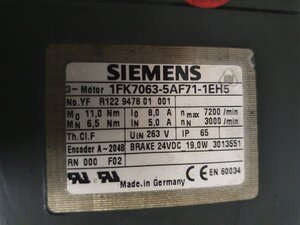

Так стол не подвижный, портал же будет.
А моторы есть и такие, 2,3KW.
20200216_114309.jpg (1994 просмотра) <a class='original' href='./download/file.php?id=188204&mode=view' target=_blank>Загрузить оригинал (3.56 МБ)</a>
Но их ставить наверное не буду, драйверов нет, думал может свапнуть с китайскими, но что то не готов я пока осваивать азы свапа сименса с китаем.
По этому думаю вот такие моторы вполне справятся с таким станком.
моторы

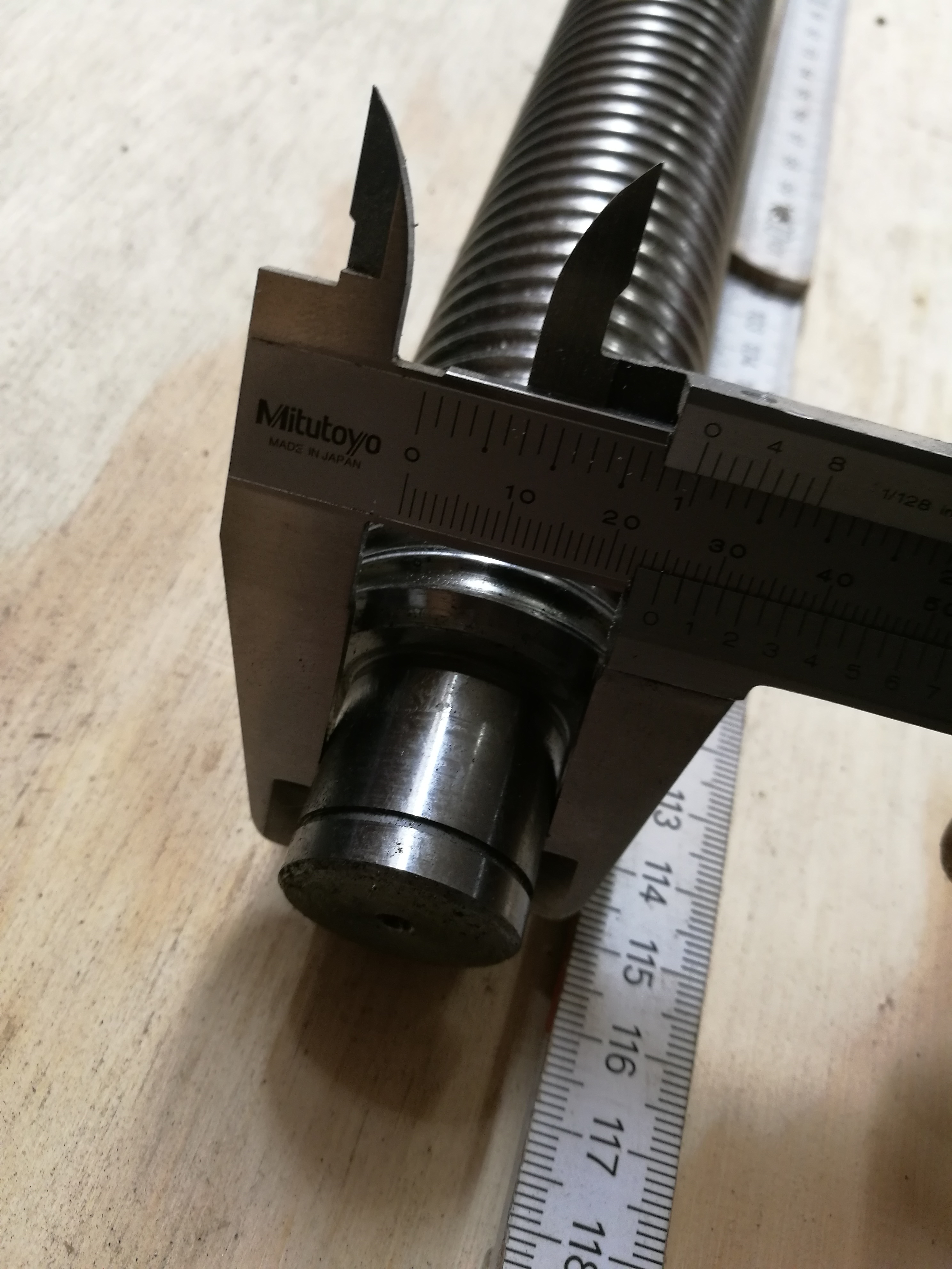

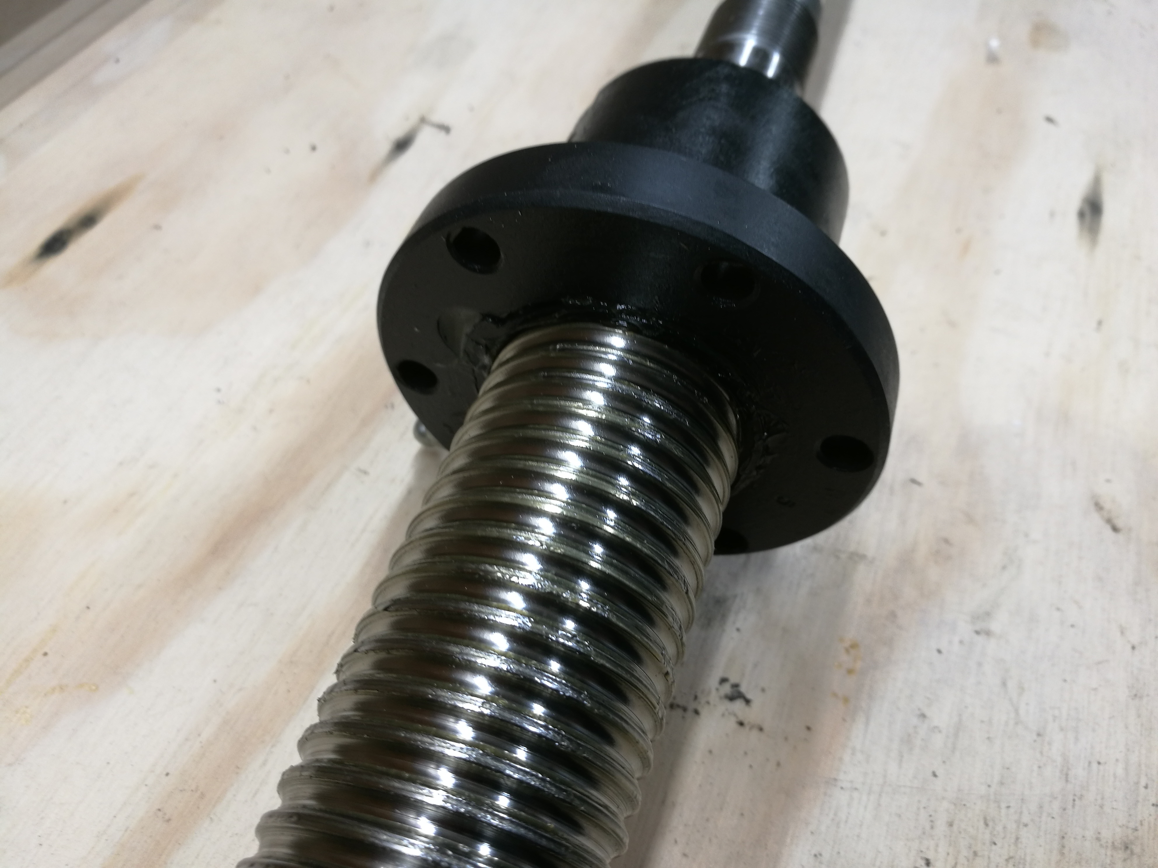

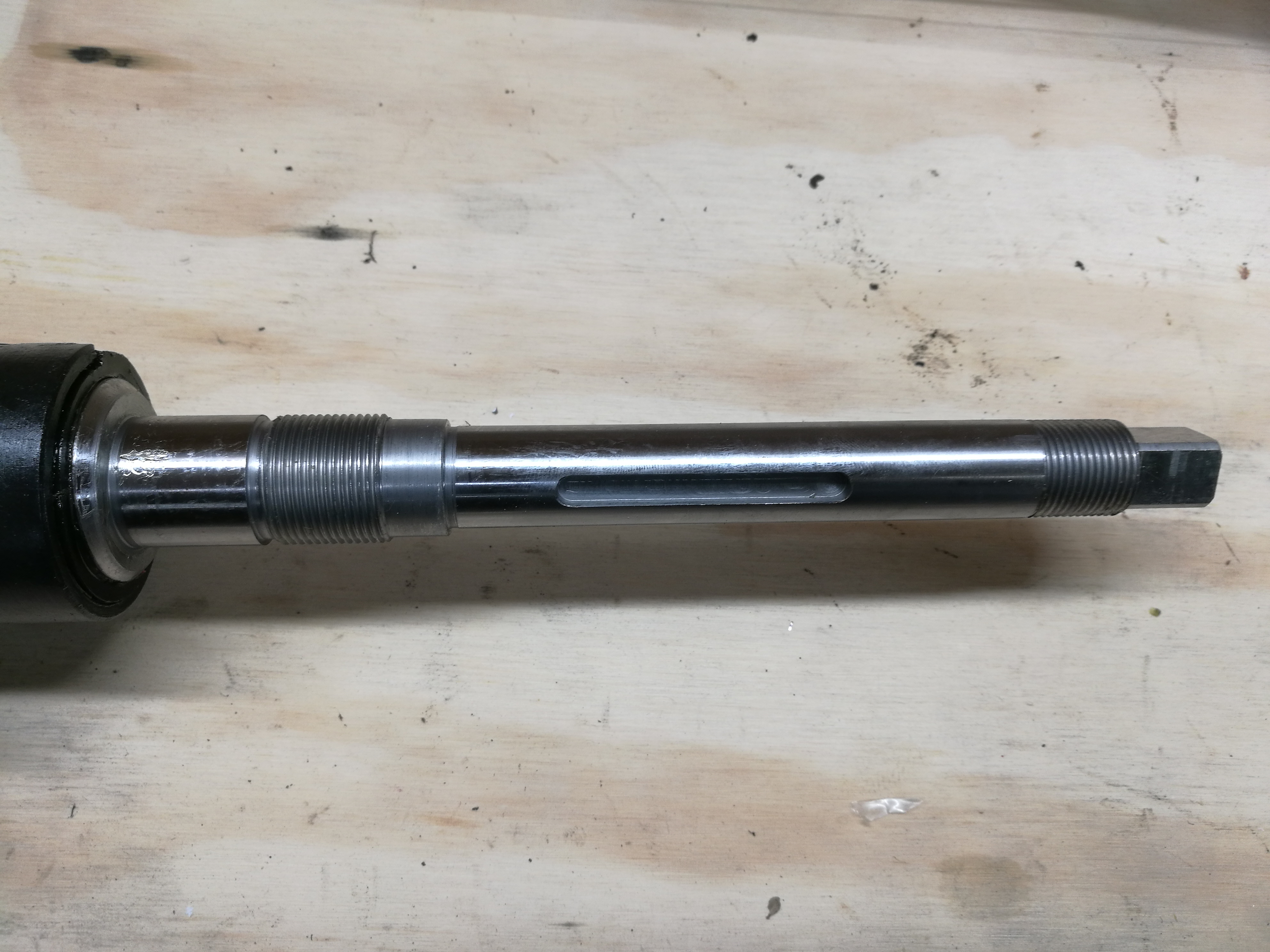

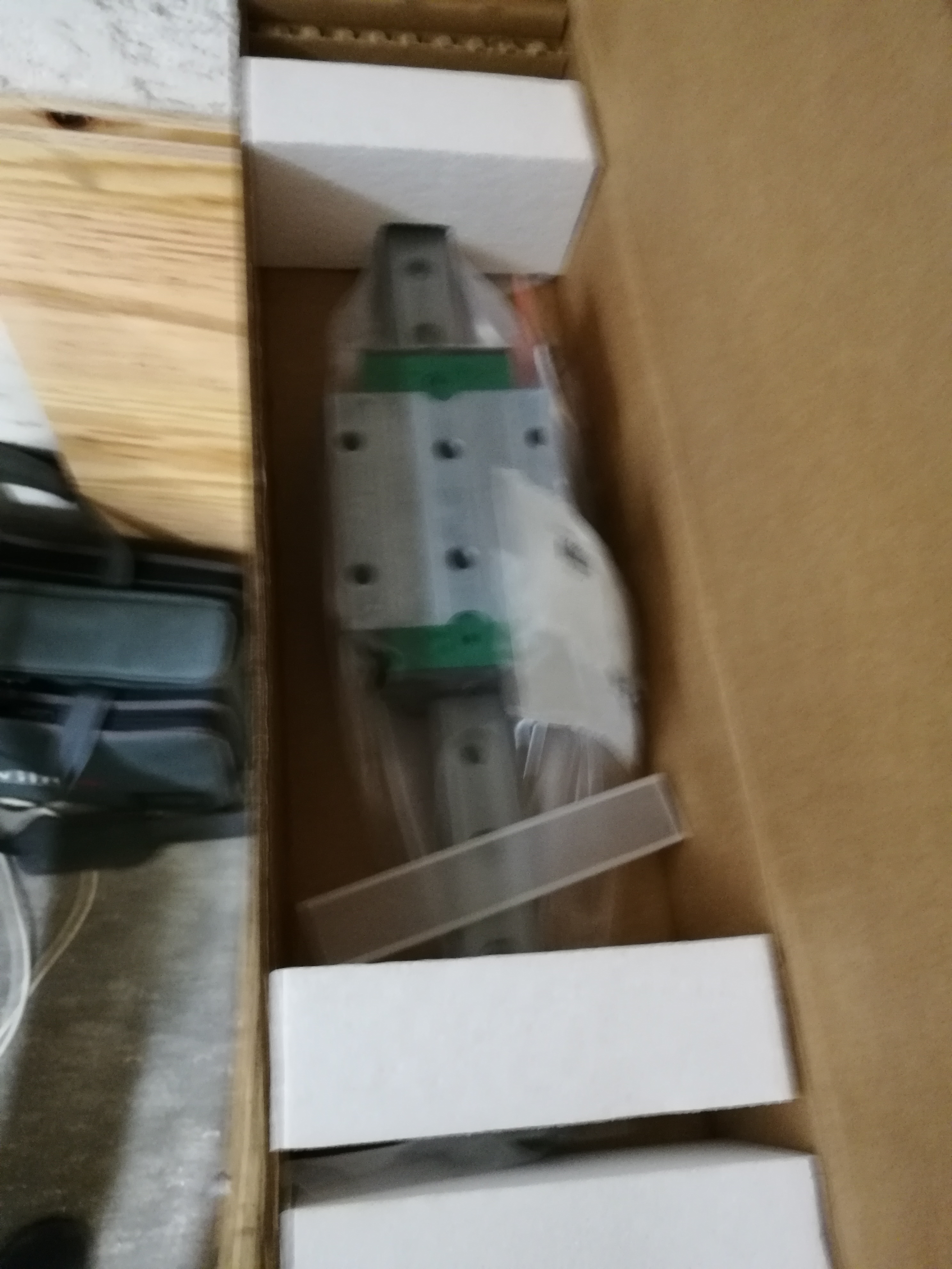

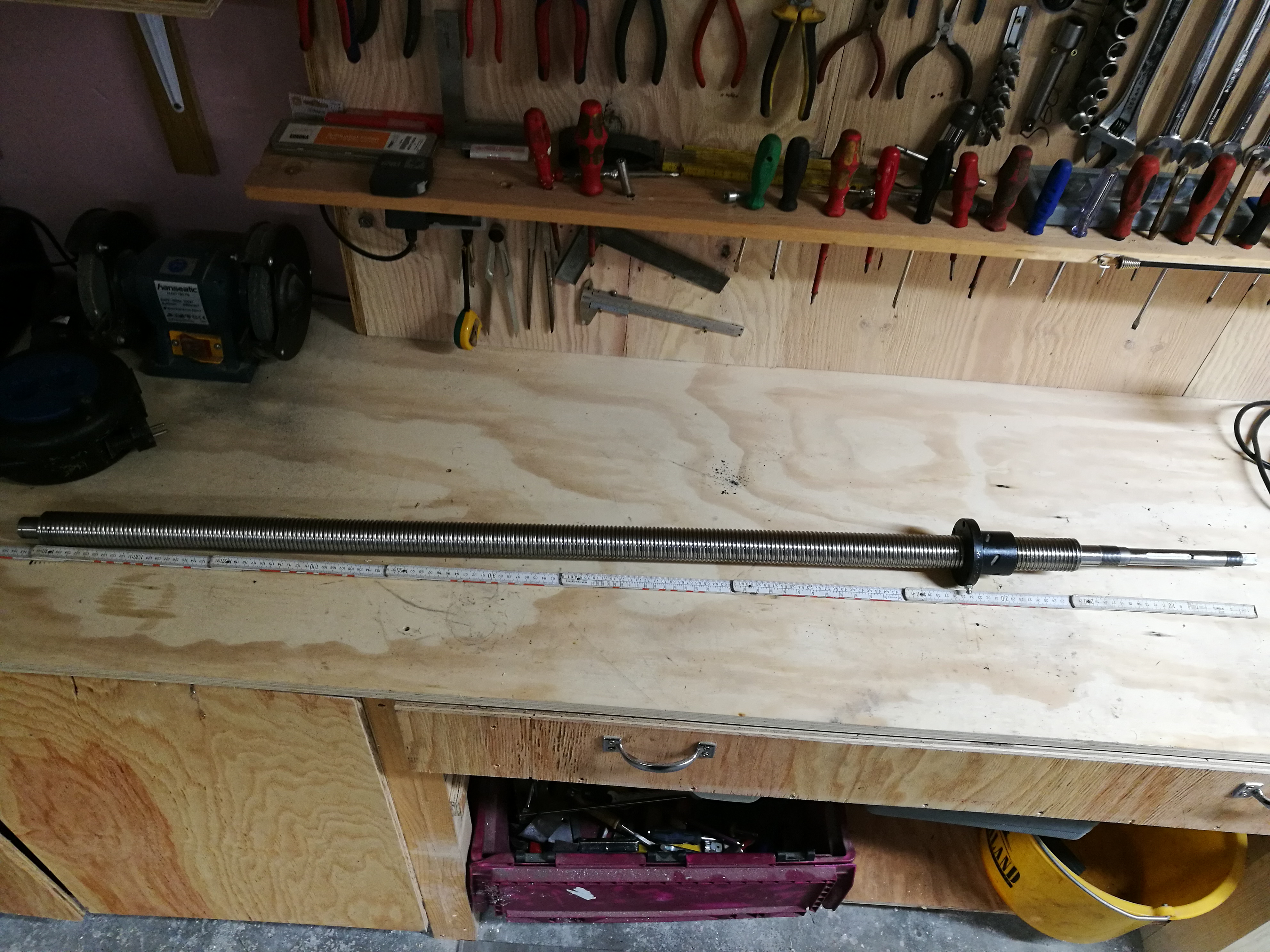

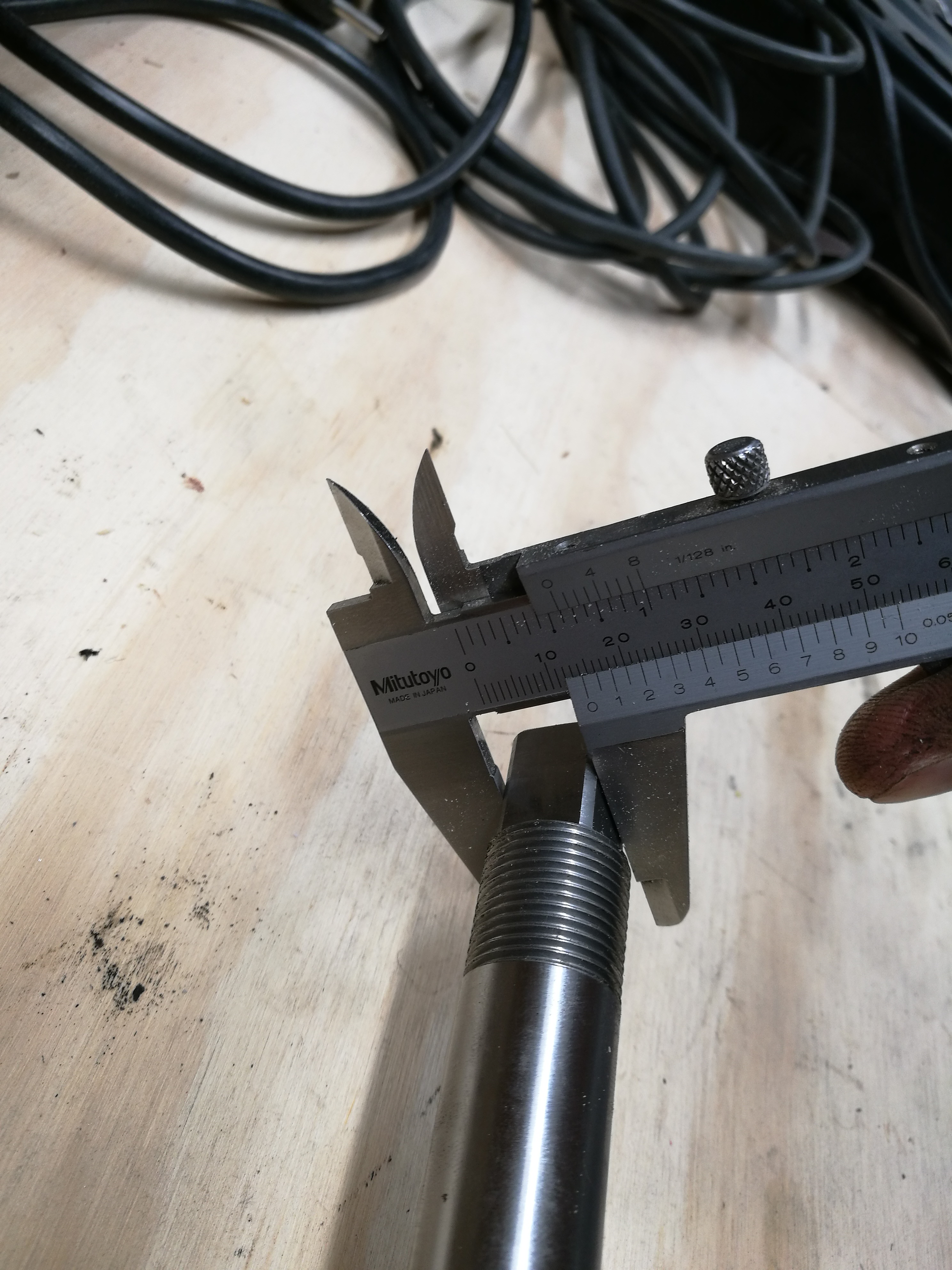

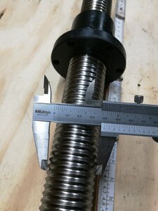

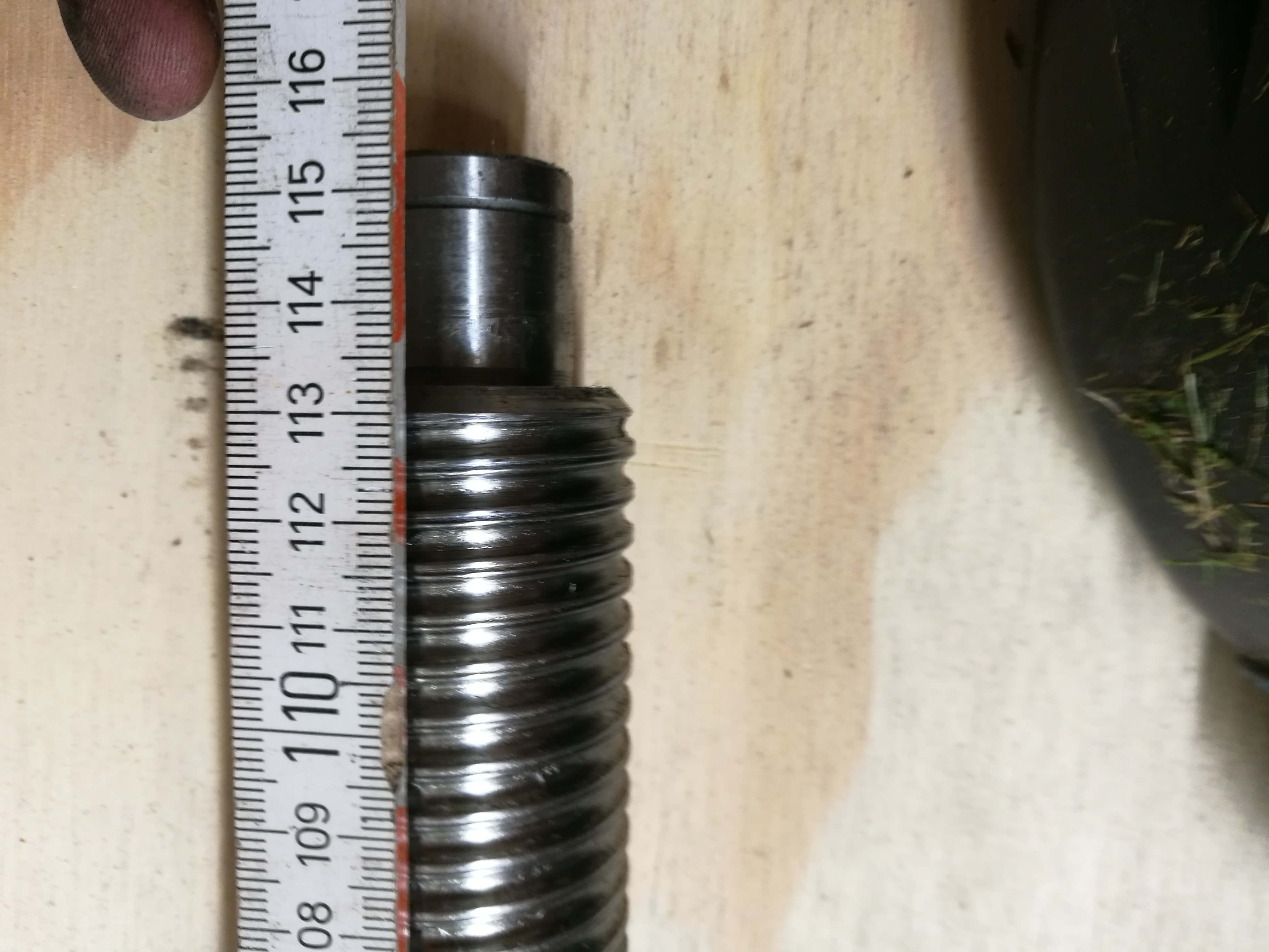

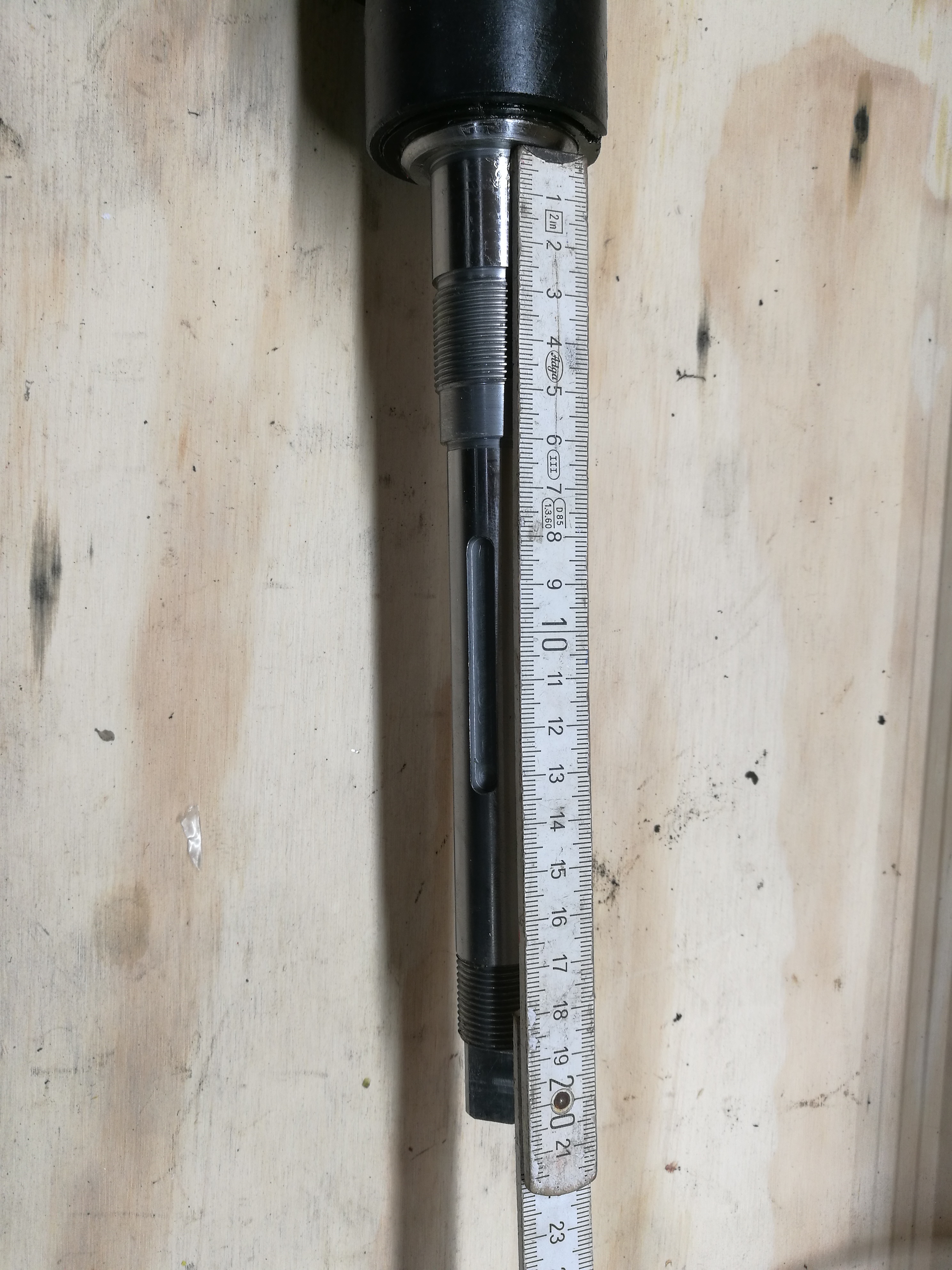

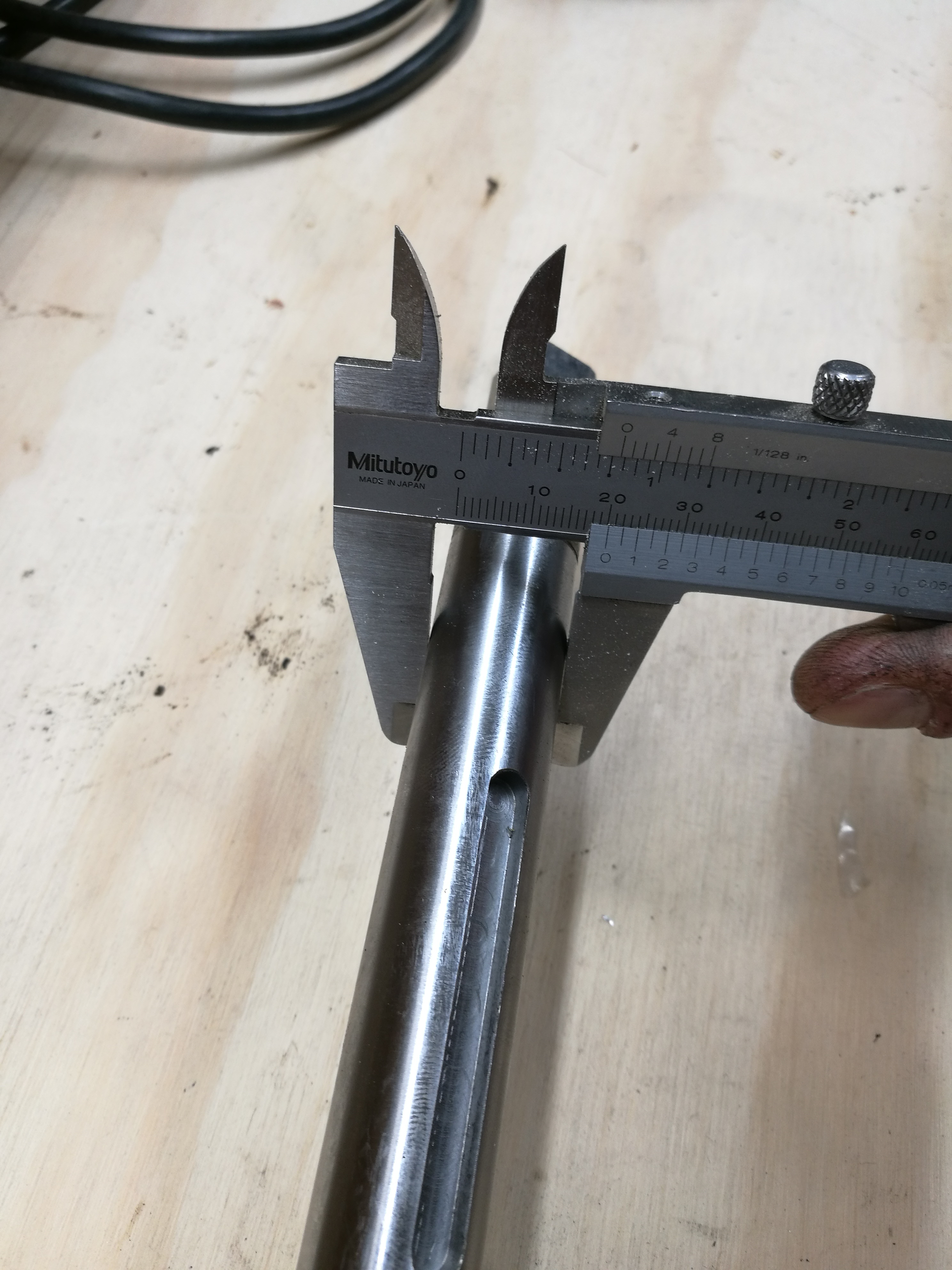

Сегодня нашёл у знакомого на полке кучу не нужных ему швп и ещё всякой всячины, точнее это просто осталось от прошлых хозяев склада.
Знакомый знать не знает что это, они ему не нужны.
Взял пока 1, другие не смотрел даже, в упаковках они, да и за каждый нужно ящик пива ставить, а пока я не пойму подойдут ли мне такие монстры, пиво сам буду пить.
У этой швп ход гайки 1130мм, диаметр 40мм, шаг 5мм, под подшипники 20мм, на на конце ось длинная с резьбой и пазом под шпонку.
Если такую на Х поставить,какой нужен мотор что бы её крутнуть нормально?

mikehv
Сообщения: 1846
Репутация: 1175
Откуда: Иваново
Re: Фрезерный станок, 1400х1600, на 45 шинах.
Сообщение mikehv »
Момент инерции у такого винта дюже большой. Много надо если динамика требуется.

Сообщение Bioraptor »
mikehv писал(а): ↑06 ноя 2020, 22:01 Момент инерции у такого винта дюже большой. Много надо если динамика требуется.
11нм пойдёт или маловато?
Bioraptor писал(а): ↑ По этому думаю вот такие моторы вполне справятся с таким станком.
моторы
:tongue: :?
Bioraptor писал(а): ↑ 11нм пойдёт или маловато?
На каких оборотах? Когда шаговик стоит у него будет 11Нм, а чем быстрее тем ближе к нулю.
mikehv
Сообщения: 1846
Репутация: 1175
Откуда: Иваново
Сообщение mikehv »
Bioraptor писал(а): ↑06 ноя 2020, 22:09
Откуда я знаю. Всё же от задач
Можно посчитать все при желании
Ну так к сведению у меня похожие винты на ОЦ стоят весом под 10 тонн. Надо ли оно на таком роутере? Думаю, что нет.
mikehv писал(а): ↑ Надо ли оно на таком роутере? Думаю, что нет.
На китайских роутерах встречали ШВП 32мм. Только винт не вращался, а гайка. Если за ящик пиво отдают. Нужно брать.

Понятно, отнесу назад, посмотрю может поменьше есть там.

Про гайку думал тоже уже, но пока не нашёл информации как их изготовить самому.
Плохо искал. Тут есть пара тем. Размер конечно великоват. Узел не бюджетный получится. Хотя я же не знаю твои возможности. Для себя, например,я такое на раз сделаю. На сторону ну его нафиг)

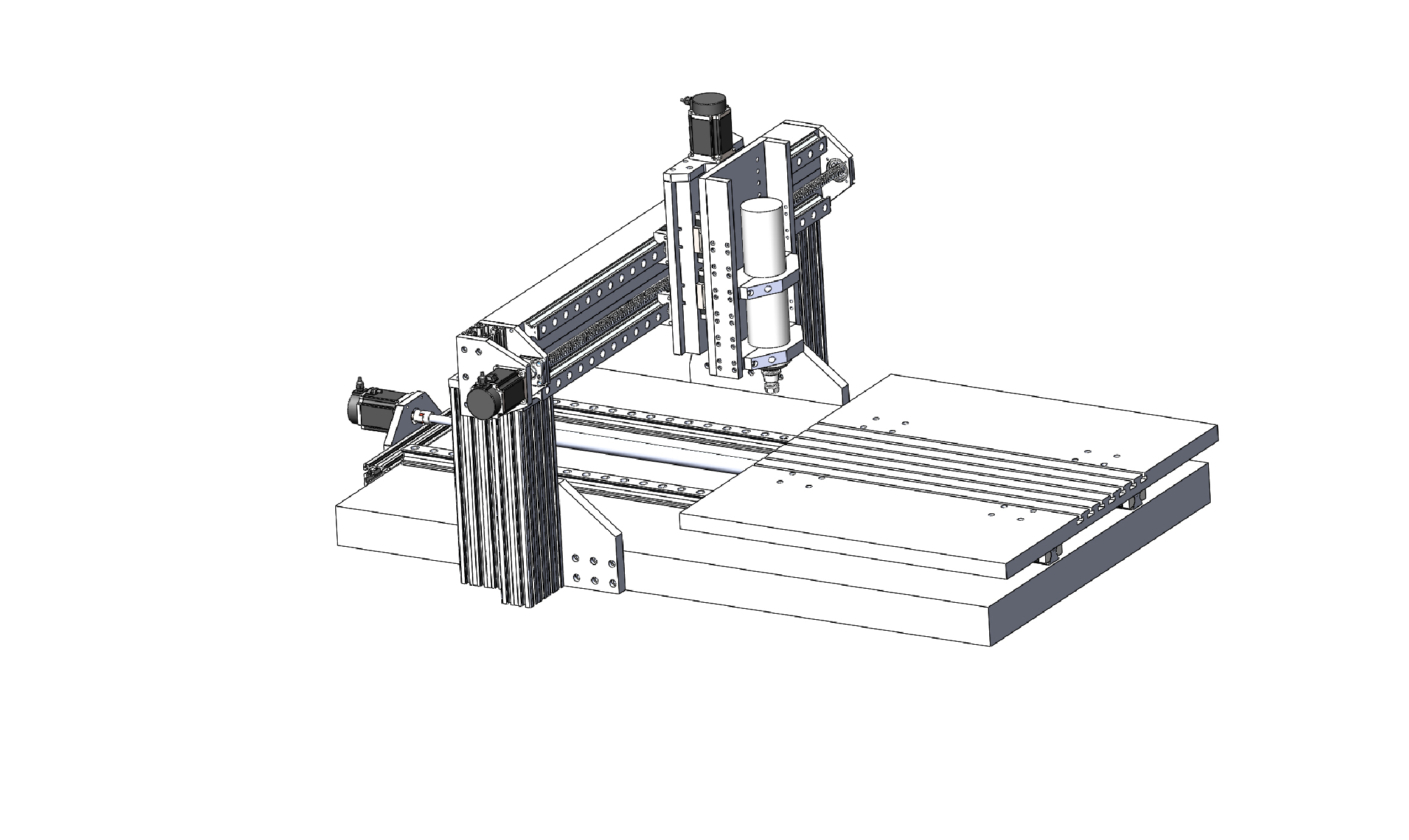

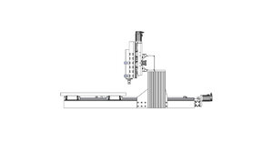

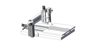

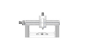

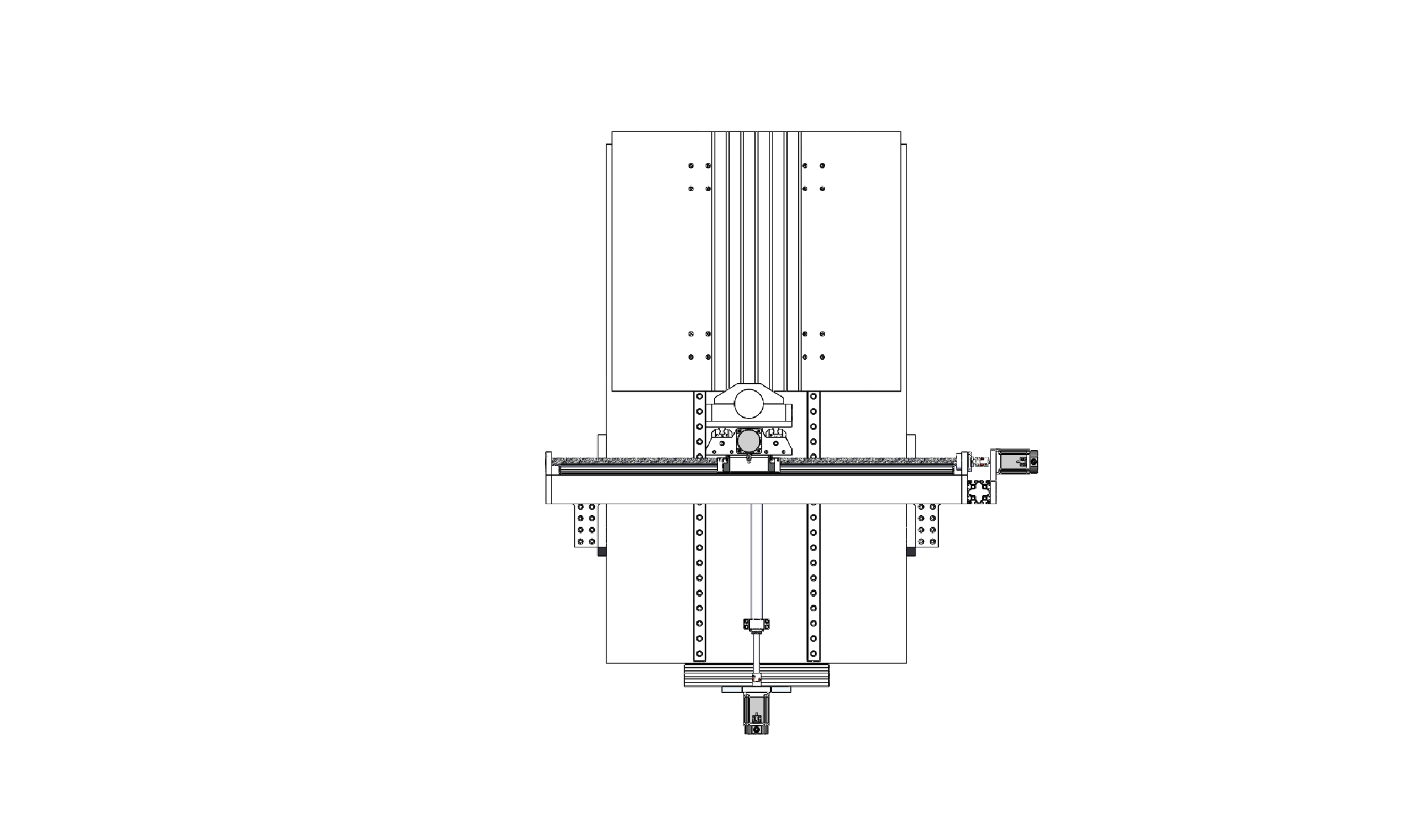

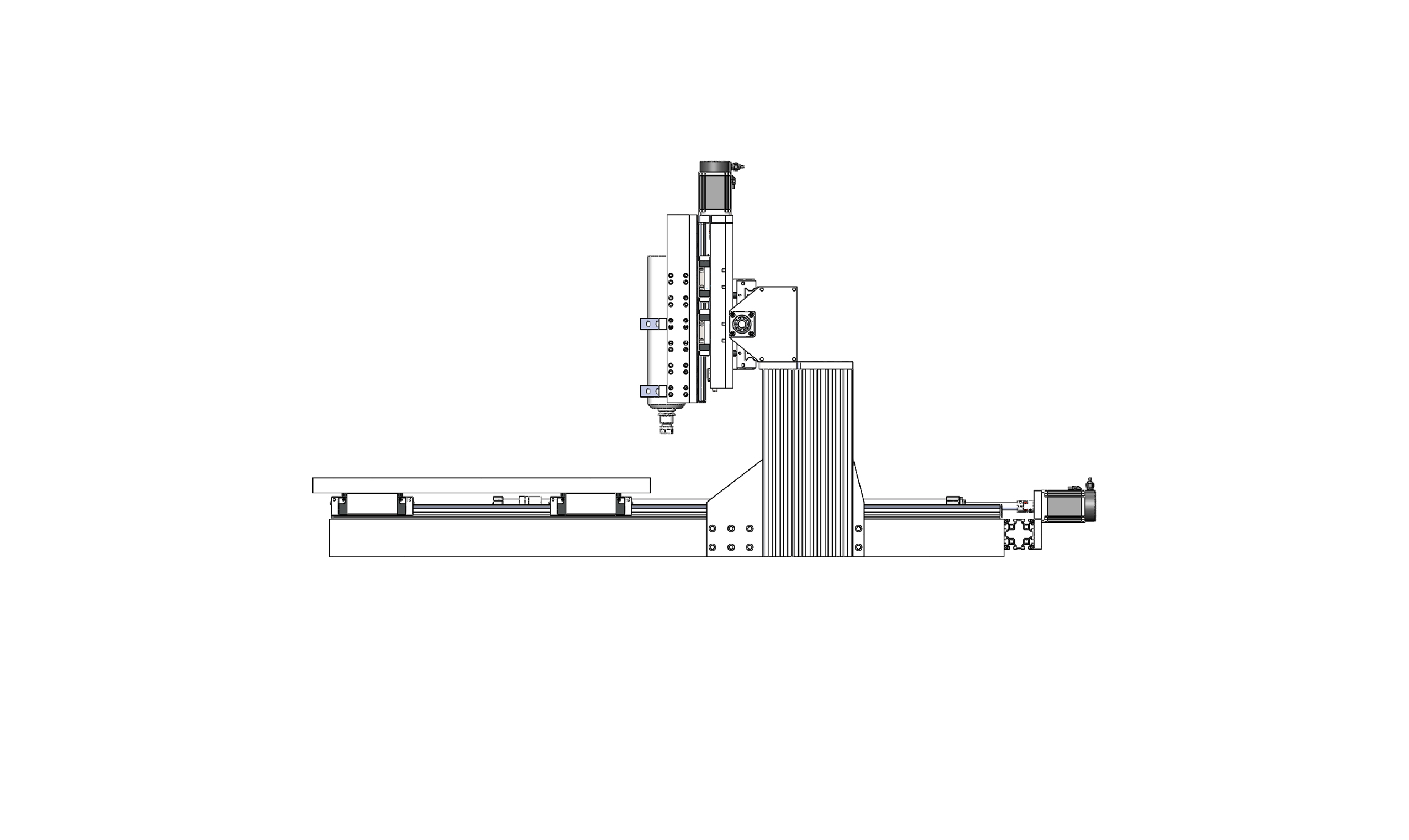

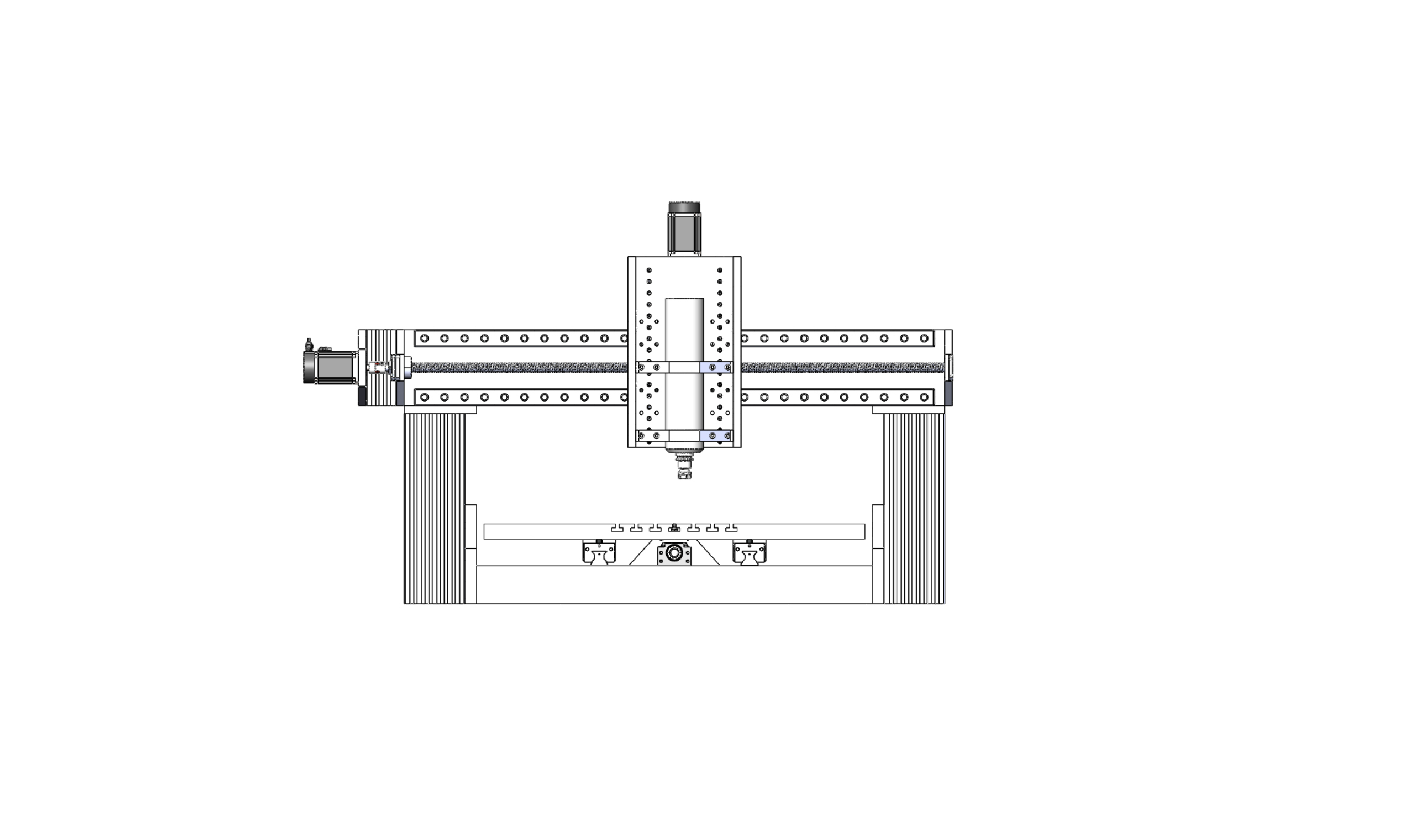

Нарисовал станочек с подвижным столом.
Думаю так будет жёстче,чем с порталом.
Думаю над револьвером для смены инструмента.
Может кто поделится ссылками,где можно посмотреть как их делают здешние умельцы.
Tisch 1.JPG (1814 просмотров) <a class='original' href='./download/file.php?id=188530&mode=view' target=_blank>Загрузить оригинал (176.93 КБ)</a>

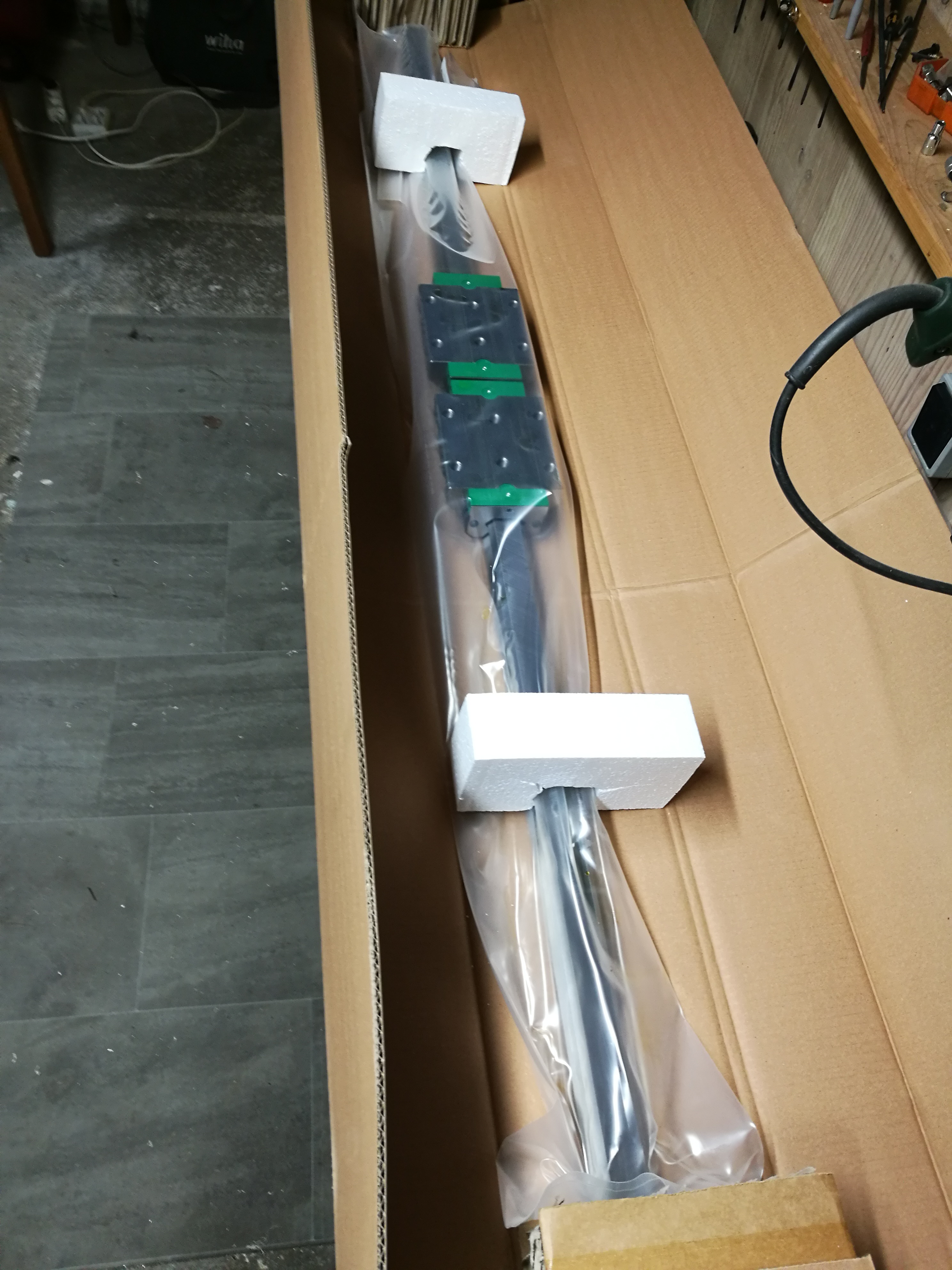

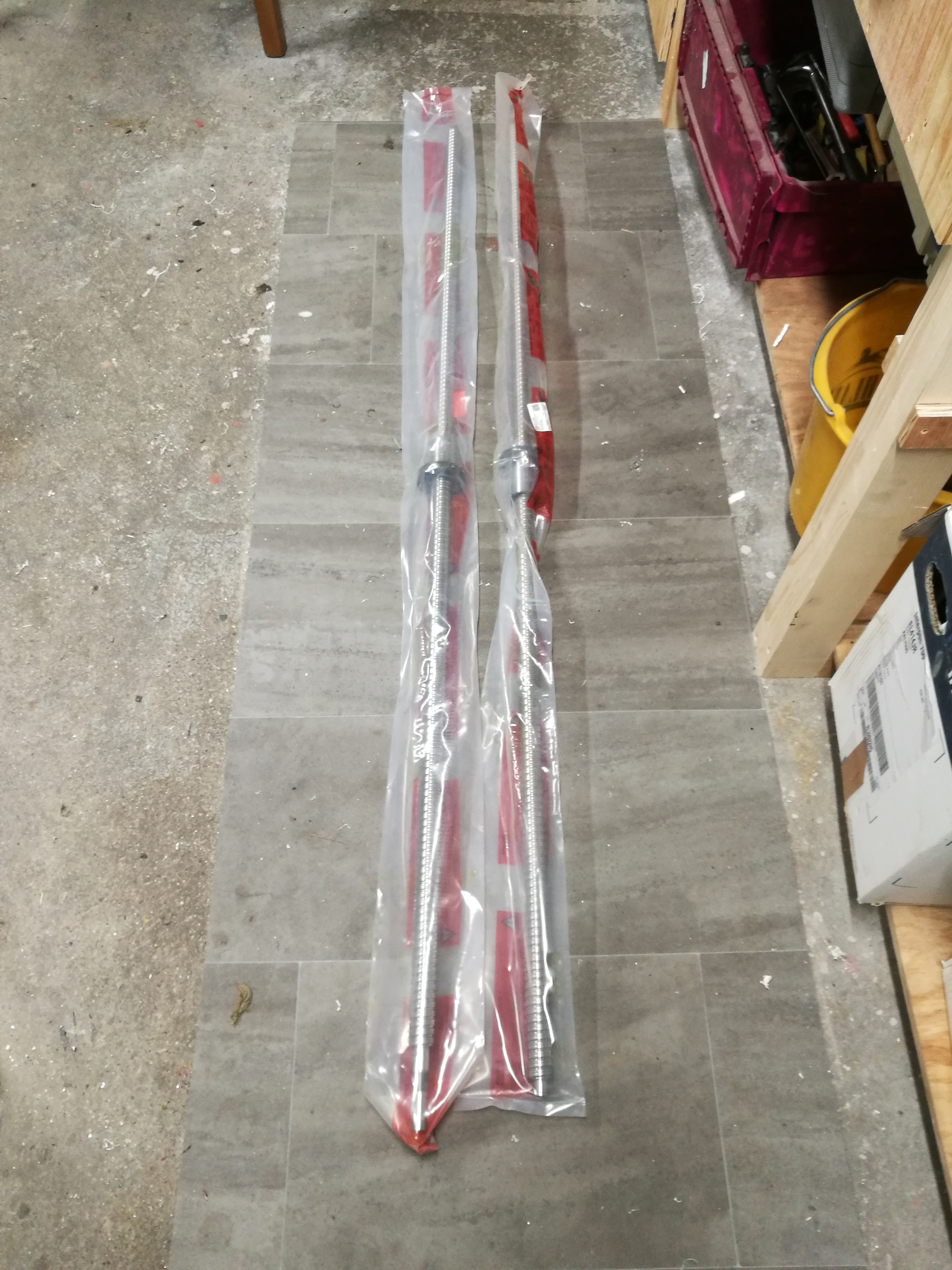

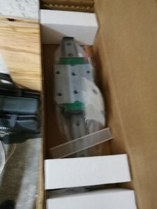

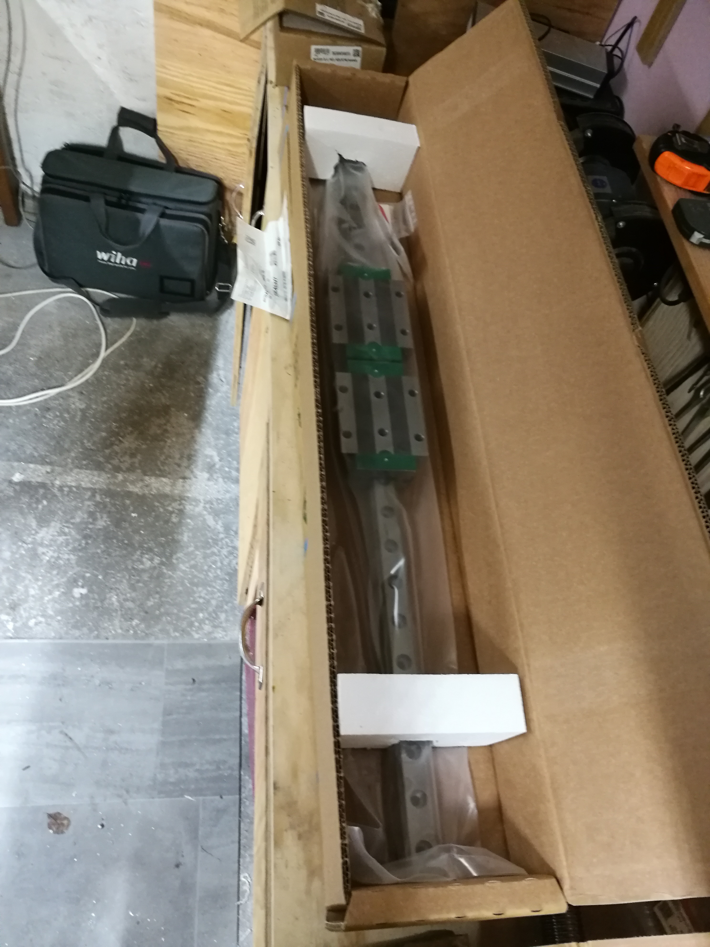

В общем пришлось раскошелиться на пиво.
Так быстро я за пивом ещё не ездил.
Забрал направляйки ИНА 35мм, длины 1340,1050,480 все парные и швпшки рехрот 32мм 1800мм.
45мм в топку, до лучших времён, если конечно не найду кого-то кому они нужны.

mikehv
Сообщения: 1846
Репутация: 1175
Откуда: Иваново
Сообщение mikehv »
Вот это нормальный размер. Хотя конечно для такой комплектухи станинку бы посерьёзнее надо.
