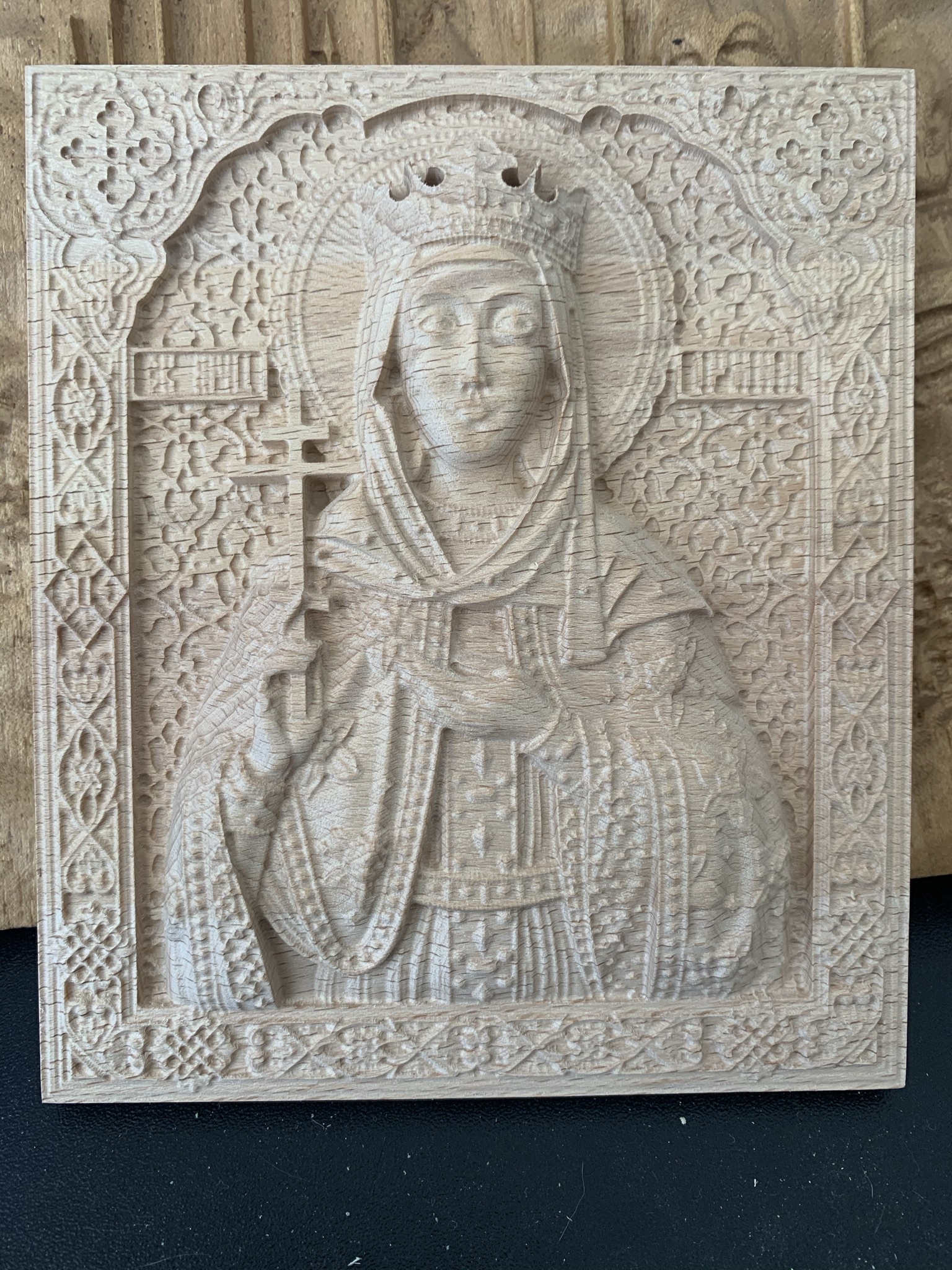

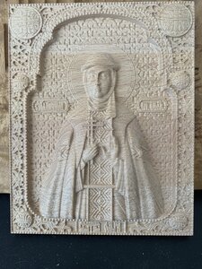

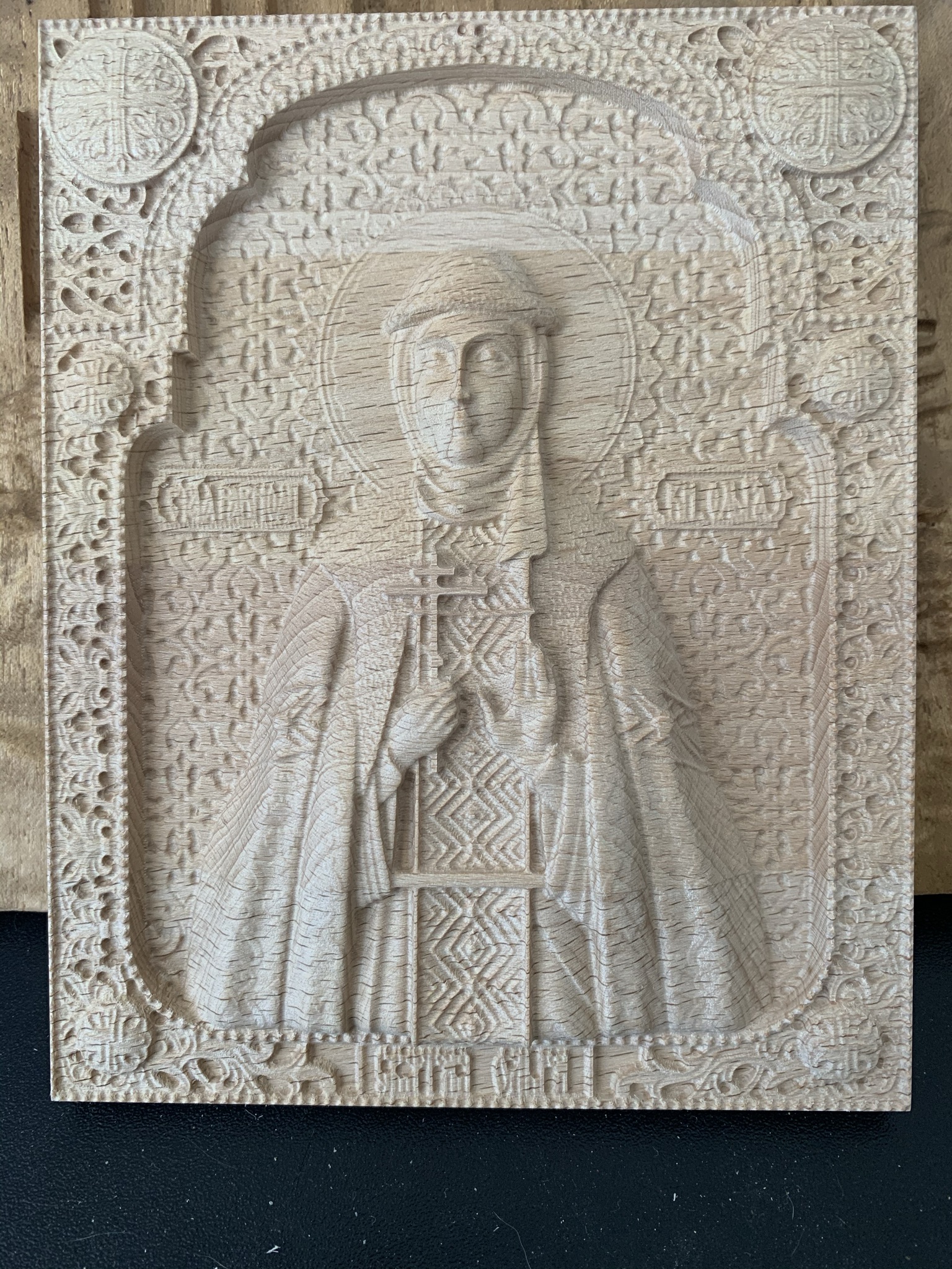

Немного попилил, поднял ускорение на контроллере очень бодро станок бегает.
Работал с буком, материал прекрасный для 3d фрезиррвки!
