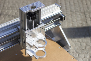

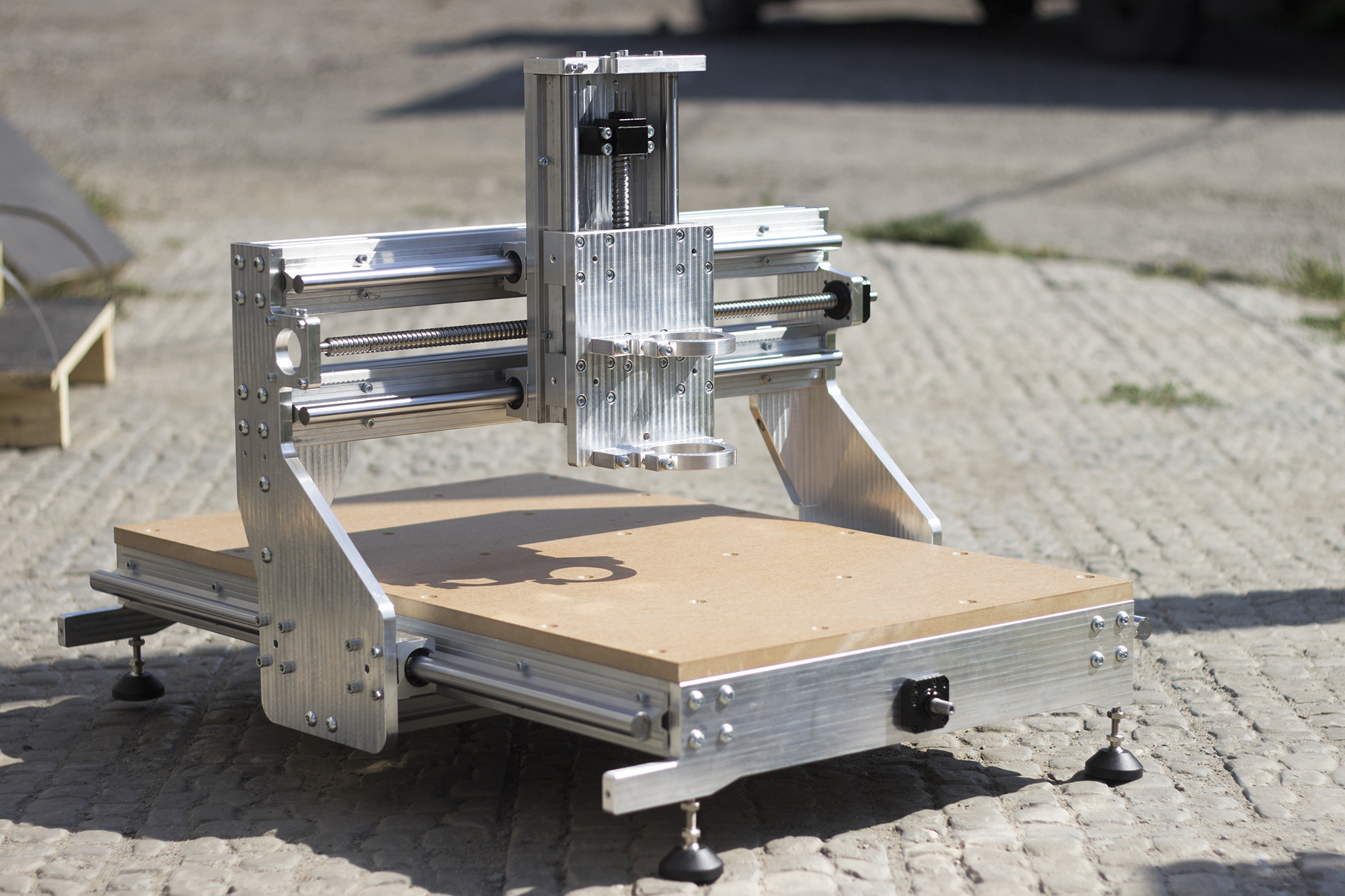

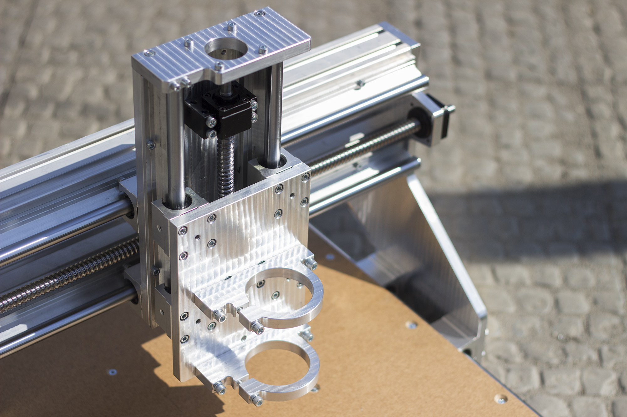

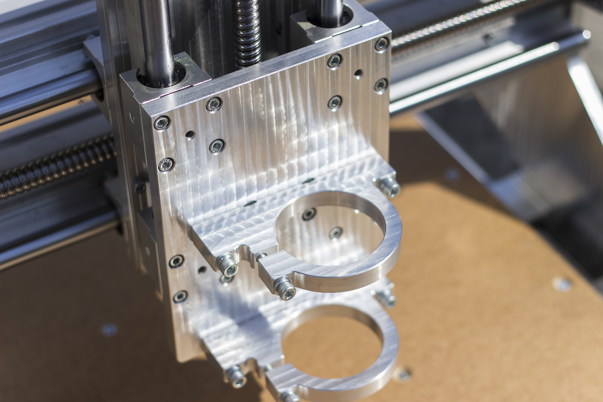

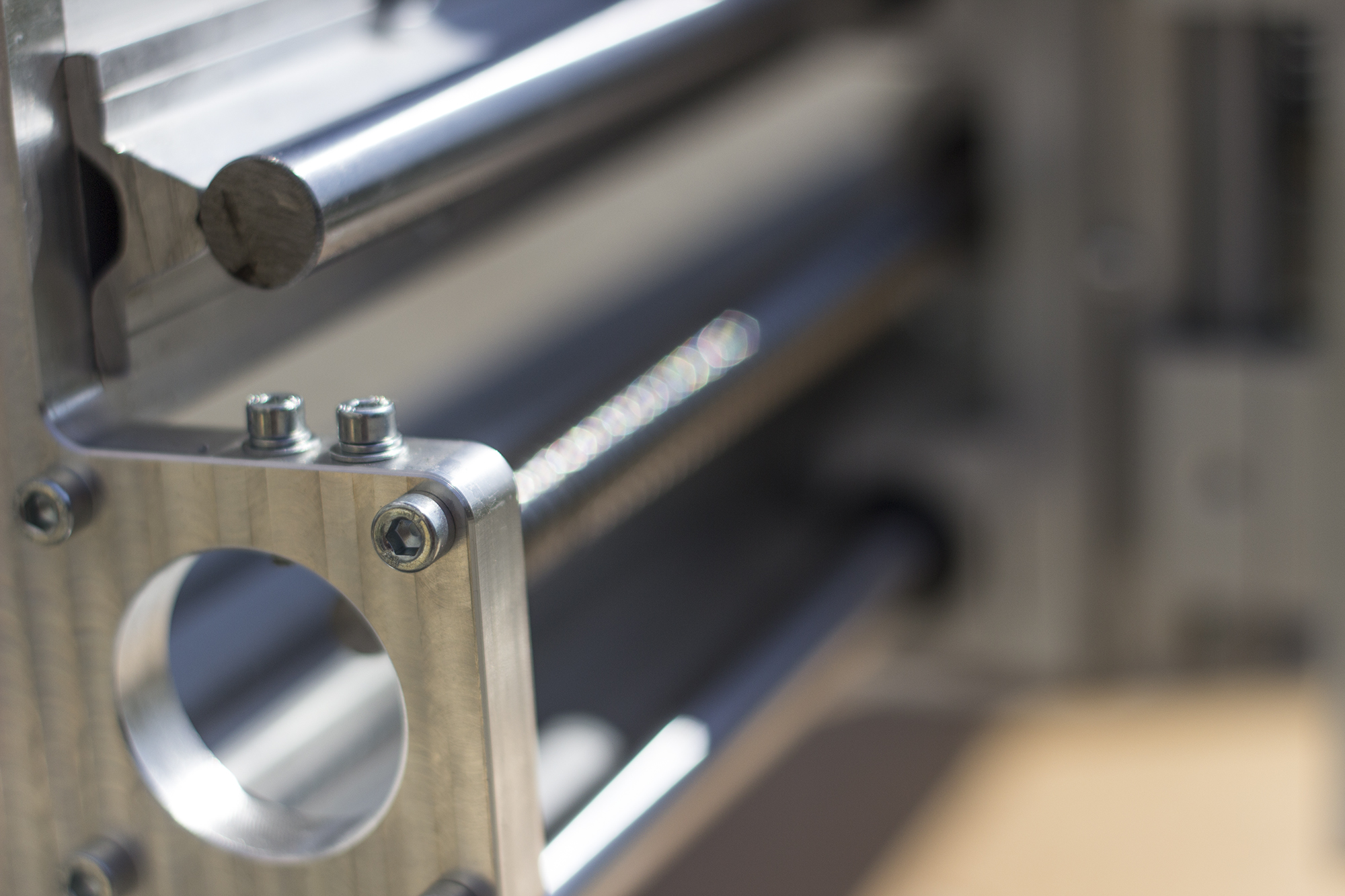

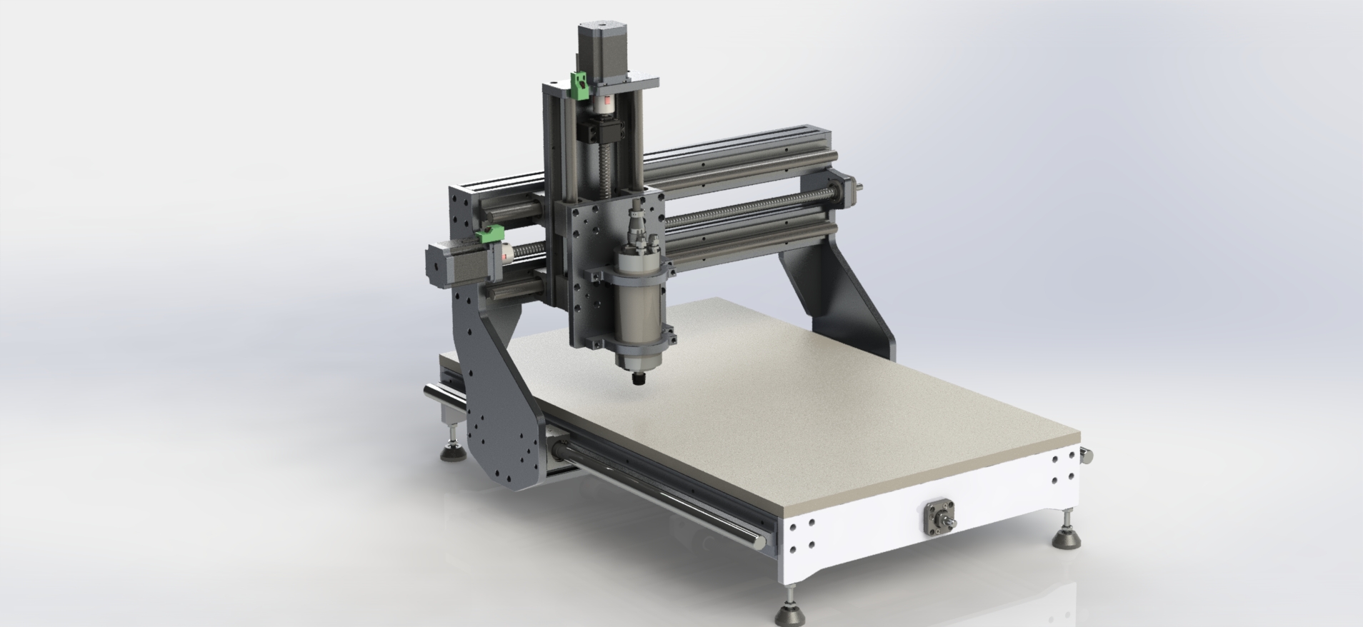

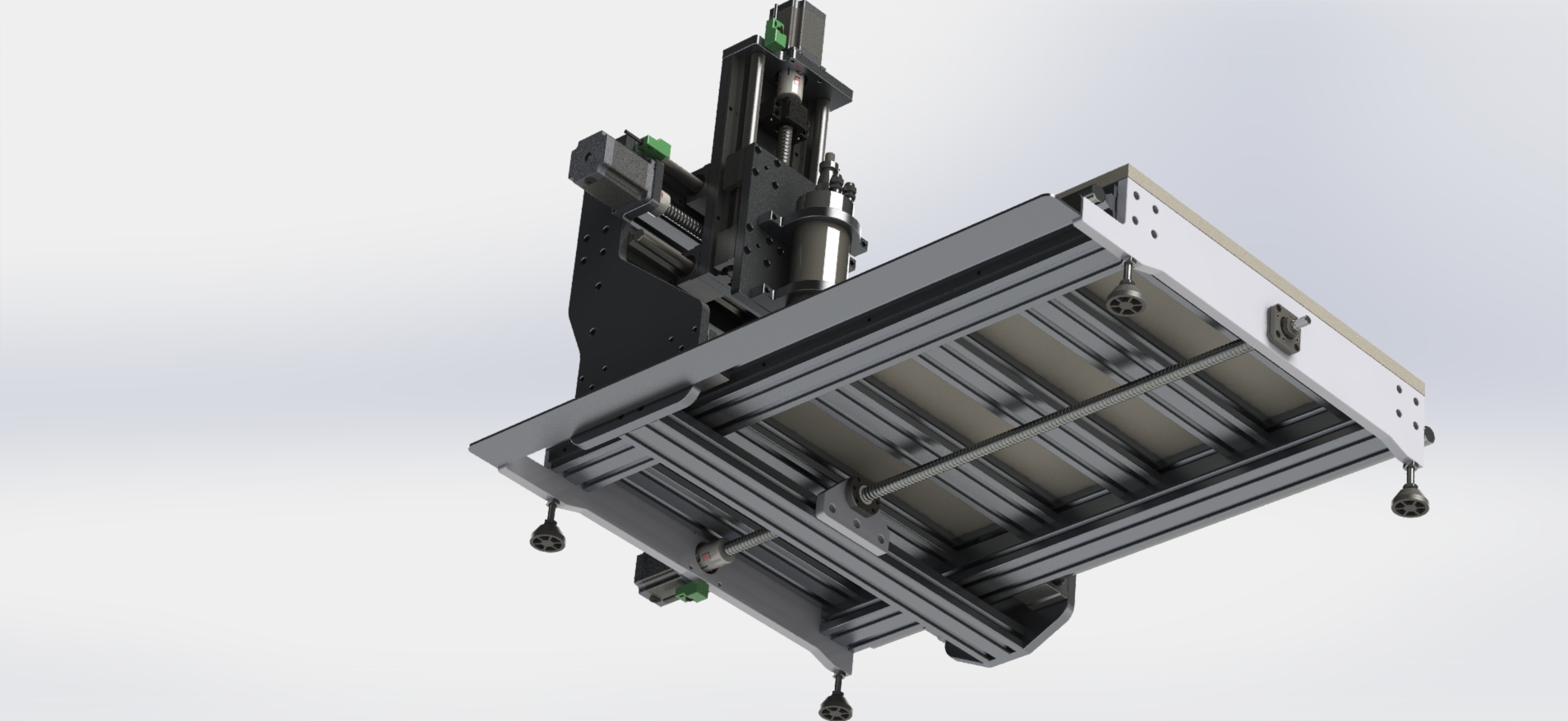

Давненько собирался родить проект простенького станочка, да все муза не шла :hehehe: Но вот кое что нарисовалось более менее интересное, и даже в металле воплотилось.
Прошу любить и жаловать, и критиковать естественно:
Станочек с рабочим полем 400х600 мм на направляющих SBR для работы по дереву, и установку шпинделя 800 вт, 65 мм диаметром. В основе - конструкционный профиль 60х60 и 60х30, фрезерованные детали из плиты 14 мм.
На фото в виде механики. В скором времени ожидается "оживление"
SBR4060-1.JPG (5975 просмотров) <a class='original' href='./download/file.php?id=185110&mode=view' target=_blank>Загрузить оригинал (396.04 КБ)</a>
SBR4060-3.JPG (5975 просмотров) <a class='original' href='./download/file.php?id=185111&mode=view' target=_blank>Загрузить оригинал (433.67 КБ)</a>
a222.jpg (5975 просмотров) <a class='original' href='./download/file.php?id=185116&mode=view' target=_blank>Загрузить оригинал (1.57 МБ)</a>
a333.jpg (5975 просмотров) <a class='original' href='./download/file.php?id=185117&mode=view' target=_blank>Загрузить оригинал (1.41 МБ)</a>
a444.jpg (5975 просмотров) <a class='original' href='./download/file.php?id=185118&mode=view' target=_blank>Загрузить оригинал (1.32 МБ)</a>
a555.jpg (5975 просмотров) <a class='original' href='./download/file.php?id=185119&mode=view' target=_blank>Загрузить оригинал (1.17 МБ)</a>

Фрезерююююююююююююга!!!! :ura:
Re: Станочек на рельсах SBR "Назад в будущее?"
да чо тут говорить станок как станок. я темы на кругляках игнорю. смысла в них не вижу никпкого. экономия относительно китайских профильных рельс от общей суммы затрат процента 3-5 не больше.

Несвязанные балки портала добавят жесткости этой мощной конструкции.
о а щелевой портал то я и не заметил :shock:

frezeryga писал(а):о а щелевой портал то я и не заметил :shock:
Стареешь :hottabych:
Станок сделан по принципу "необходимо и достаточно", никто на нем титан фрезеровать не собирался.

Жесткости там нет совершенно, толку от того что он алюминиевый.
Так что насчет достаточности это спорно.

AVK74 писал(а):Жесткости там нет совершенно, толку от того что он алюминиевый.
Напомните, чтобы она была, это сколько и в каких единицах измерения?
