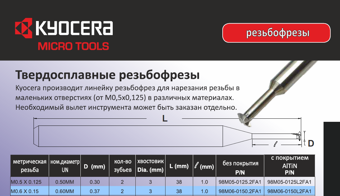

А мне вот такие фрезы попадались:
Снимок.PNG (6969 просмотров) <a class='original' href='./download/file.php?id=15570&mode=view' target=_blank>Загрузить оригинал (219.82 КБ)</a>
Не думаю что будут очень дорогие. Но похоже это то что нужно да и высоты резьбу можно регулировать радиусом окружности по которой будет двигаться фреза. Продаются там же где я уже писал.

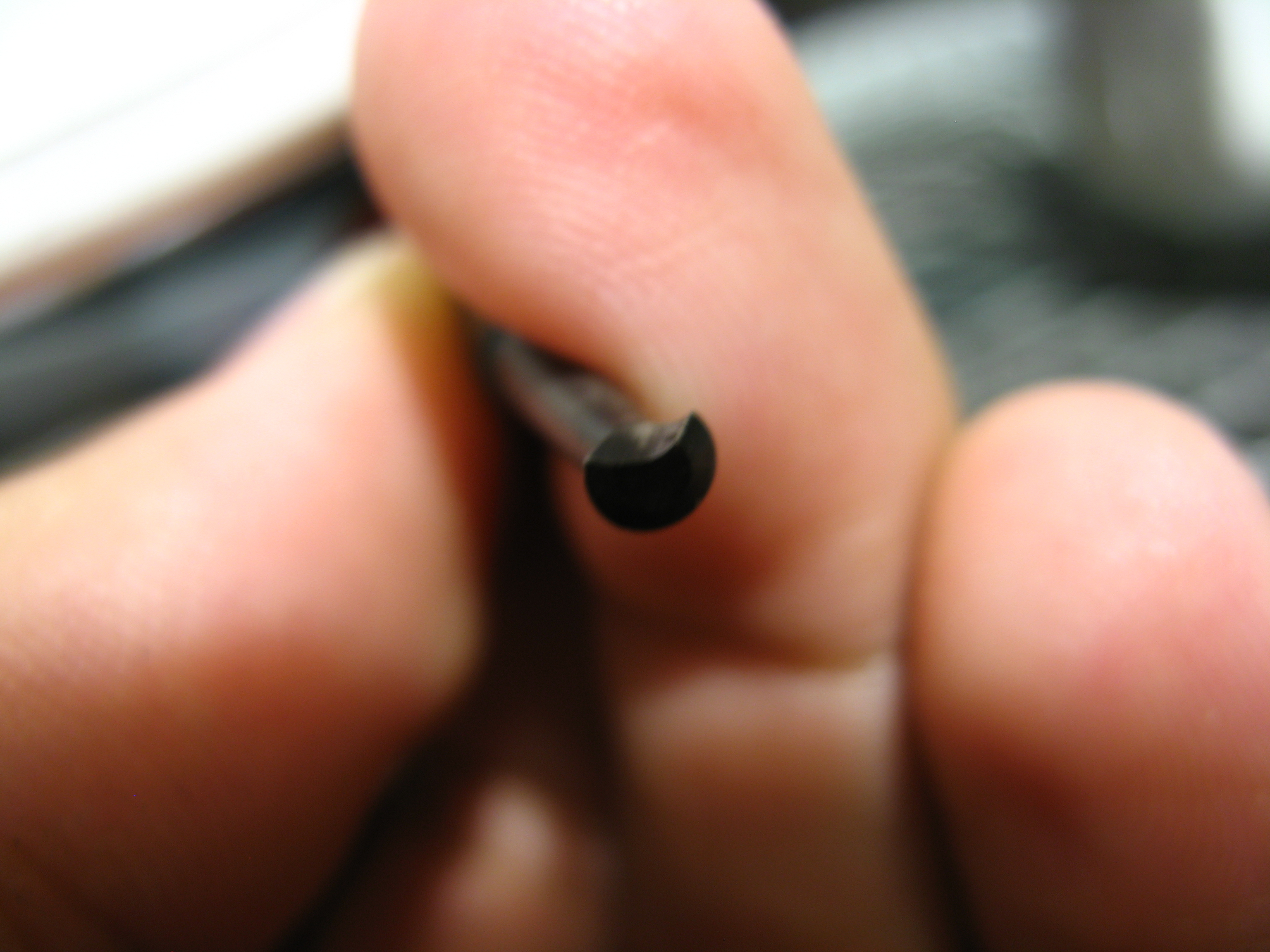

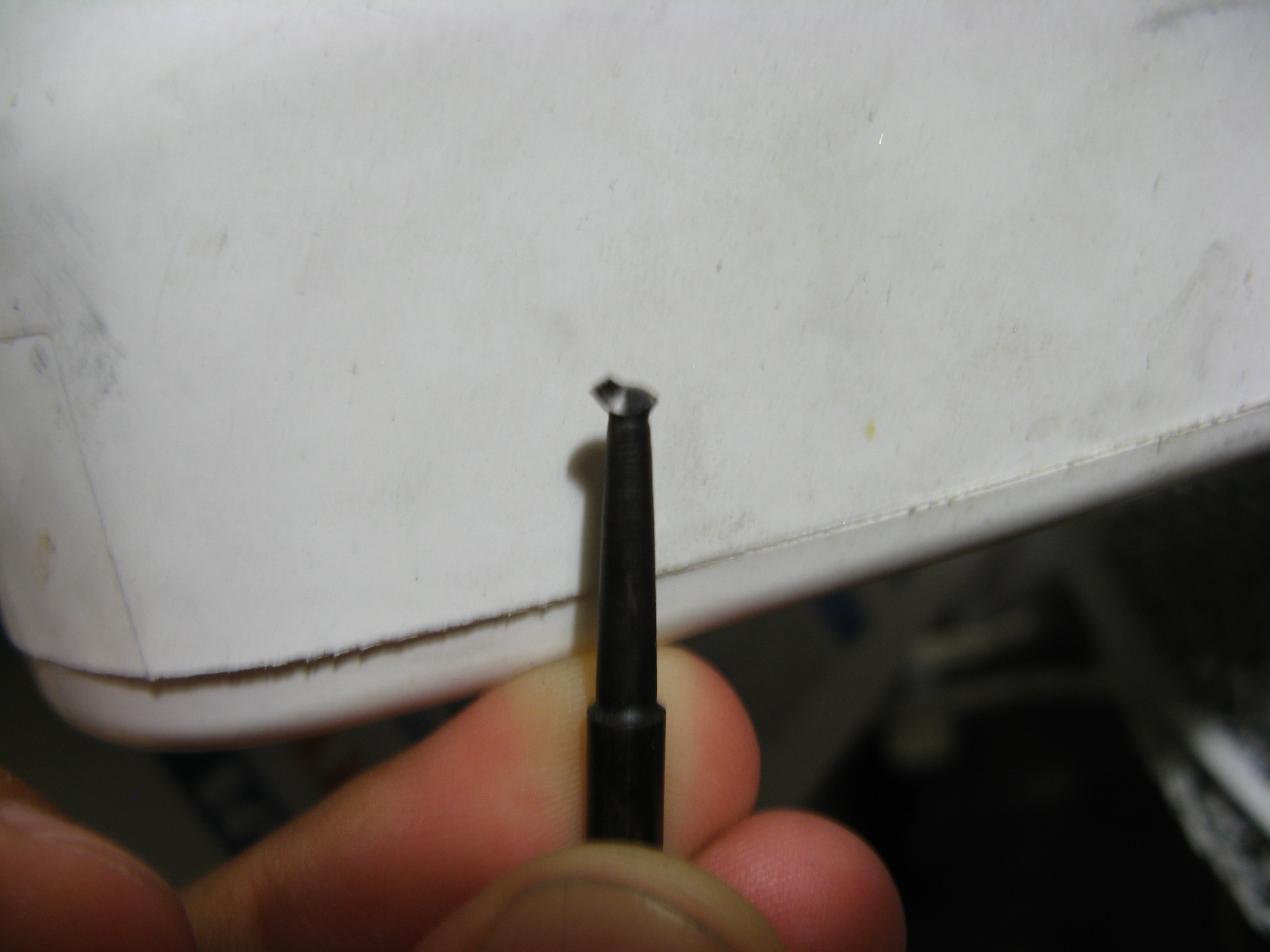

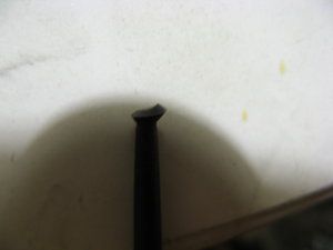

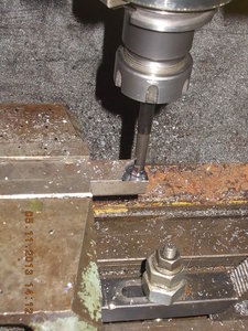

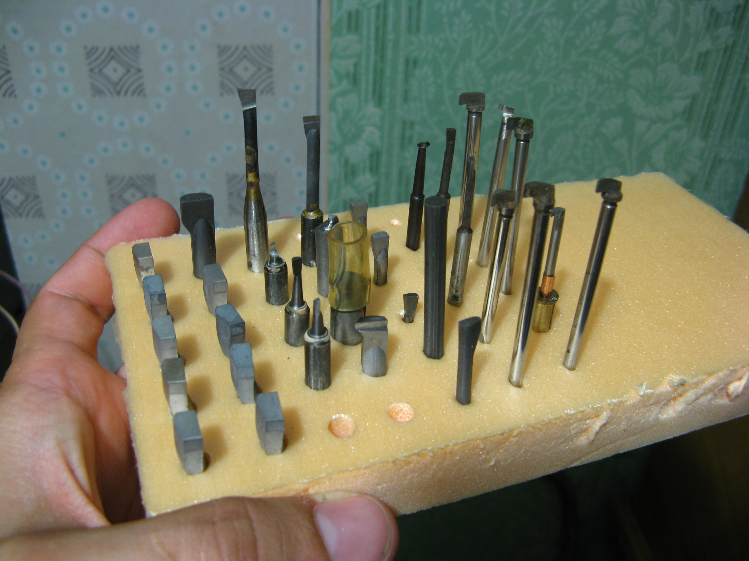

вот собственно. проходной расточной резец, сделан хитро - винтовая кром видно и не бъетсяка, тоесть при переточке передней поверхности просто проворачивается резец до совпадения высоты центров. таким образом он получается много раз перезетачиваемым получается без каких-либо трудностей.
резечик (6907 просмотров) <a class='original' href='./download/file.php?id=15575&mode=view' target=_blank>Загрузить оригинал (1.99 МБ)</a>
резечик
резечик (6907 просмотров) <a class='original' href='./download/file.php?id=15576&mode=view' target=_blank>Загрузить оригинал (2.03 МБ)</a>
резечик
резечик (6907 просмотров) <a class='original' href='./download/file.php?id=15577&mode=view' target=_blank>Загрузить оригинал (1.82 МБ)</a>
резечик
здесь диаметр расточки примерно от 3.4мм, значит М5 им легко нарезать можно. вам надо делать примерно такой же, но с углом 60градусов и без подъема кромки так как затирать будет.
зы фото хранения мелких расточных - все видно и не бъется
наборчик (6907 просмотров) <a class='original' href='./download/file.php?id=15578&mode=view' target=_blank>Загрузить оригинал (2.56 МБ)</a>

Re: Приспособления/оснастка/инструмент для фрезерных
Хороший наборчик :good:
По резцу понятно, но я так не смогу заточить

nik1, ну это наборчик мелких резцов. по другому их неудобно хранить и выбирать. в подобном сортовичке живут развертки, зенкера и немного фрез. большие резцы по коробкам из материнок разложил в один ряд чтобы быстрее найти было и удобно (в плане веса) переставлять коробки т.к. места мало и стоят они одна на другой.
затачивать подобные мелкие резцы неудобно на коленке, а делать и подавно. поэтому и посещяет периодически мысль о заточном чпу. плюс фрезы можно было бы самому делать под свои задачи и немного под заказ - думаю спрос был бы. но пока нет ни времени на это ни места... так пока только мечты. да и донора хотелось бы найти или хотя бы отдельные узлы чтобы не изобретать велосипед

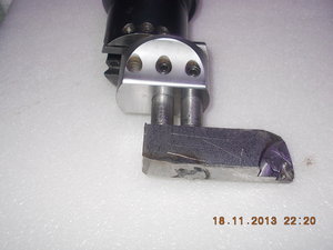

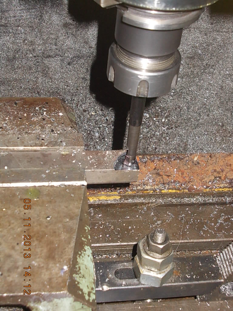

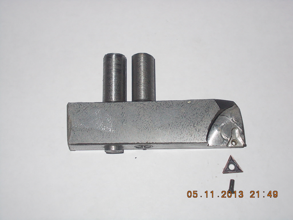

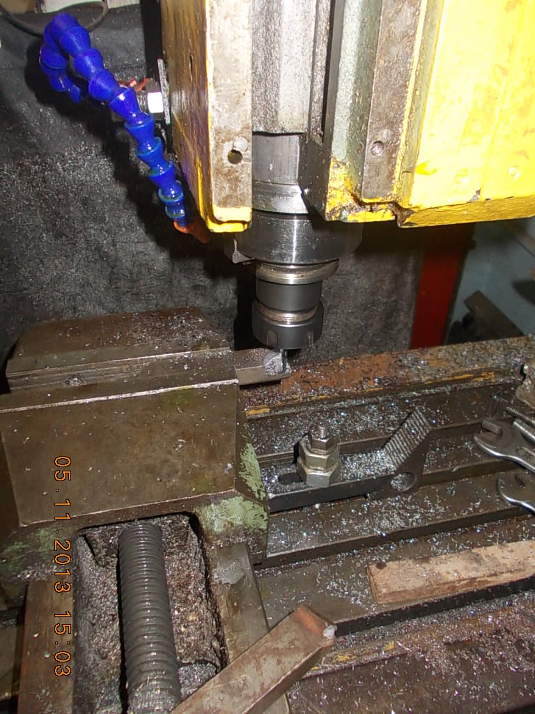

Вот таку штуку сегодня сделал из старого токарного резца, под ТС пластинку Мицубиси :
DSCN2200.JPG (5930 просмотров) <a class='original' href='./download/file.php?id=20524&mode=view' target=_blank>Загрузить оригинал (260.4 КБ)</a>
DSCN2201.JPG (5930 просмотров) <a class='original' href='./download/file.php?id=20525&mode=view' target=_blank>Загрузить оригинал (262.93 КБ)</a>
DSCN2204.JPG (5930 просмотров) <a class='original' href='./download/file.php?id=20526&mode=view' target=_blank>Загрузить оригинал (238.38 КБ)</a>

А зачем в резце две цилиндрических направляющих
solo писал(а):А зачем в резце две цилиндрических направляющих
DSCN2248.JPG (5785 просмотров) <a class='original' href='./download/file.php?id=21219&mode=view' target=_blank>Загрузить оригинал (253.06 КБ)</a>
