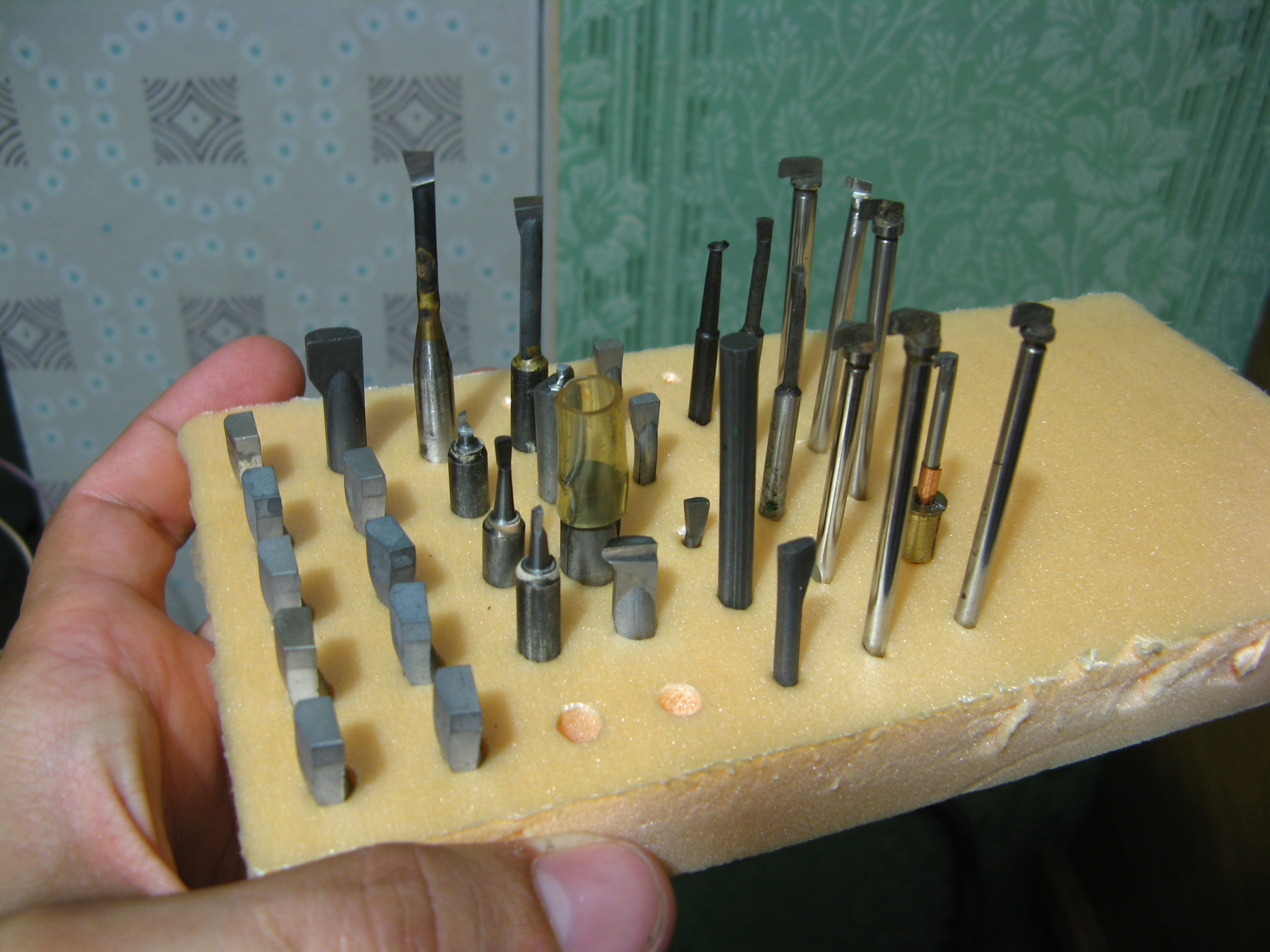

зы фото хранения мелких расточных - все видно и не бъется
наборчик (7280 просмотров) <a class='original' href='./download/file.php?id=15578&mode=view' target=_blank>Загрузить оригинал (2.56 МБ)</a>

Хороший наборчик :good:
По резцу понятно, но я так не смогу заточить

nik1, ну это наборчик мелких резцов. по другому их неудобно хранить и выбирать. в подобном сортовичке живут развертки, зенкера и немного фрез. большие резцы по коробкам из материнок разложил в один ряд чтобы быстрее найти было и удобно (в плане веса) переставлять коробки т.к. места мало и стоят они одна на другой.
затачивать подобные мелкие резцы неудобно на коленке, а делать и подавно. поэтому и посещяет периодически мысль о заточном чпу. плюс фрезы можно было бы самому делать под свои задачи и немного под заказ - думаю спрос был бы. но пока нет ни времени на это ни места... так пока только мечты. да и донора хотелось бы найти или хотя бы отдельные узлы чтобы не изобретать велосипед
