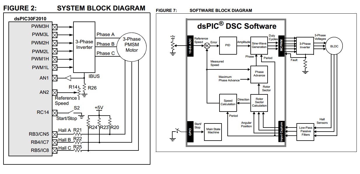

Чуть чуть забежим вперед. Кто нибудь пробовал что нибудь подобное PICDEM:
http://ww1.microchip.com/downloads/en/A ... 01017A.pdf
Намекну - вот что интересует
dsPIC.jpg (3015 просмотров) <a class='original' href='./download/file.php?id=14060&mode=view' target=_blank>Загрузить оригинал (164.89 КБ)</a>
Re: Проект YAPSC10V (Заказ печатных плат в Китае)
Где-то лежит. Что интересует?
UAVpilot писал(а):Где-то лежит.
В смысле дома или в мире :)
UAVpilot писал(а): Что интересует?
сервой маханькой крутить получится?
Не то, чтобы дома, но и не в мире. :)
Дома что-то "с разбегу" не нашёл, может на работе лежит или кому дал поиграться. Давно ей занимался.
Для сервы не очень подойдёт, хотя если как следует прилагаемый код переписать, то наверно можно - в оригинале оно энкодер не понимает, только датчик Холла в качестве обратной связи.
А вот крутить шпиндель очень даже подойдёт.
UAVpilot писал(а):только датчик Холла в качестве обратной связи.
там сколько датчиков Холла?
Сам мотор не разбирал - может три отдельных, а может один трёхфазный.
Но оно умеет и с одним работать. Просто три используются для демонстрации возможности реагировать на изменение скорости/нагрузки не дожидаясь пока ротор двигателя совершит полный оборот.
